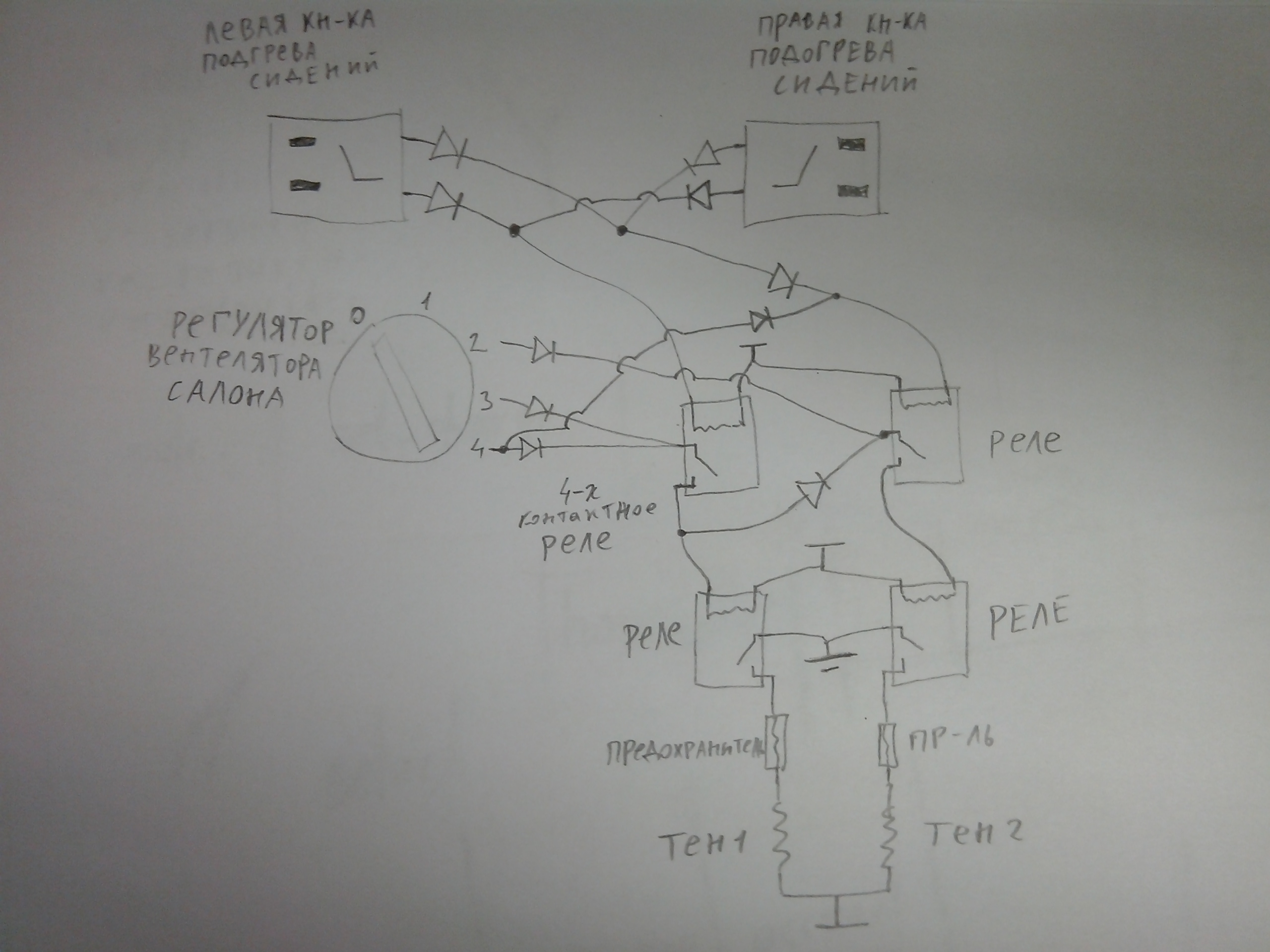

Если не получается запрограмировать через ЭБУ, можно самим создать алгоритм.
Исходя из того, что когда холодно, мы все (у кого есть) включаем подогрев сидений и вентилятор салона.
Например такой.
1. При выключеном обогреве сидений или выключеном вентеляторе или включеном в любом режиме обогрева сидений и включеном вентеляторе на первую скорость или включеном на минимальном режиме обогрева сидений и включном на второе положение вентиляторе тены не работают.
2. Любой из обогревов сидений включен на полный режим и включен вентилятор на 2 скорости, работает один тен. В этом режим обогрев сидений отключается из полного на минимальный, что приведет к автоматическому выключению тена, ну либо Вы сами его выключите, как начнете поджариваться на сиденье.
3. Любой из обогревов сидений включен на миниальный режим и включен вентилятор на 3 скорости, работает один тен постоянно.
4. Любой из обогревов сидений включен на полный режим и включен вентилятор на 3 скорости, работают два тена. При переходе с полного на минимальный режим обогрева сидений останется работать один тен.
5. Любой из обогревов сидений включен на любой режим и включен вентилятор на 4 скорости, работают два тена постоянно.
Вот схема:
Комментарий к файлу: Схема подключения электрофена в PoloSedan
Можно ли установить электрофен в Polo sedan?
IMG_20140116_170409.jpg [ 657.98 КБ | Просмотров: 9276 ]

Антон, скажем так как сделать это в оригинале я не знаю. дело в том что штатно на наши моторы он не ставился (пока), а ставиться на 1,2 тси, 1,4 атмо и 1,6 дизель, так вот у них у всех колодка на ЭБУ 94 пиновая, у на 80. И у 3 этих моторов в разные пины вставлять (это и смущает) а рисковать сыкотно. С круизом было проще, там хоть колодки разные но он шел на одни и те же пины у бензиновых и на другие у дизельных. Возможно наш ЭБУ и может управлять. Но в схемах этого нет(((((
ПОэтому если только реализовывать через отдельную кнопку и самому колдовать
