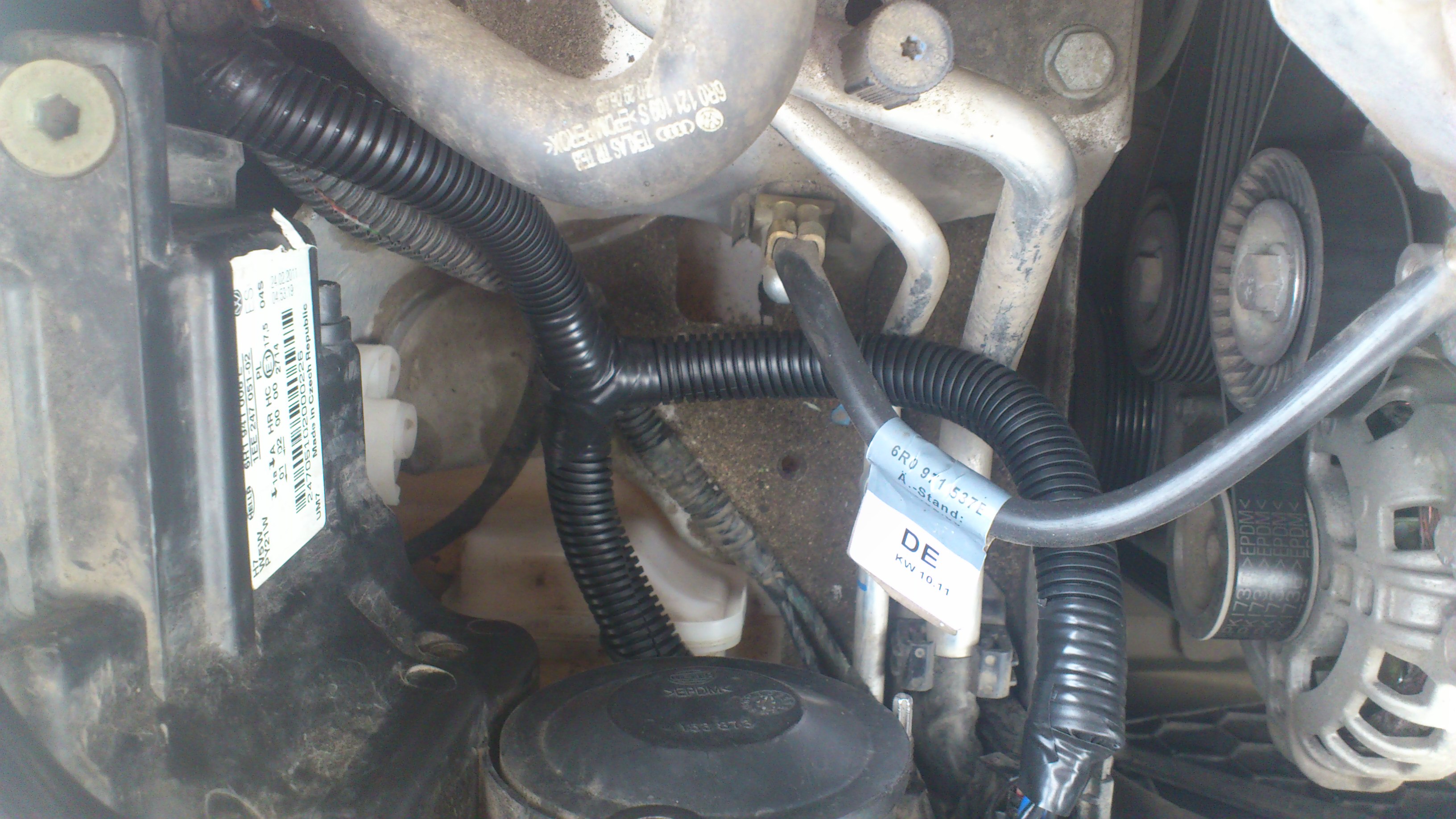

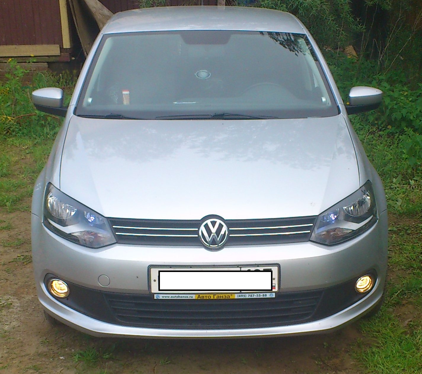

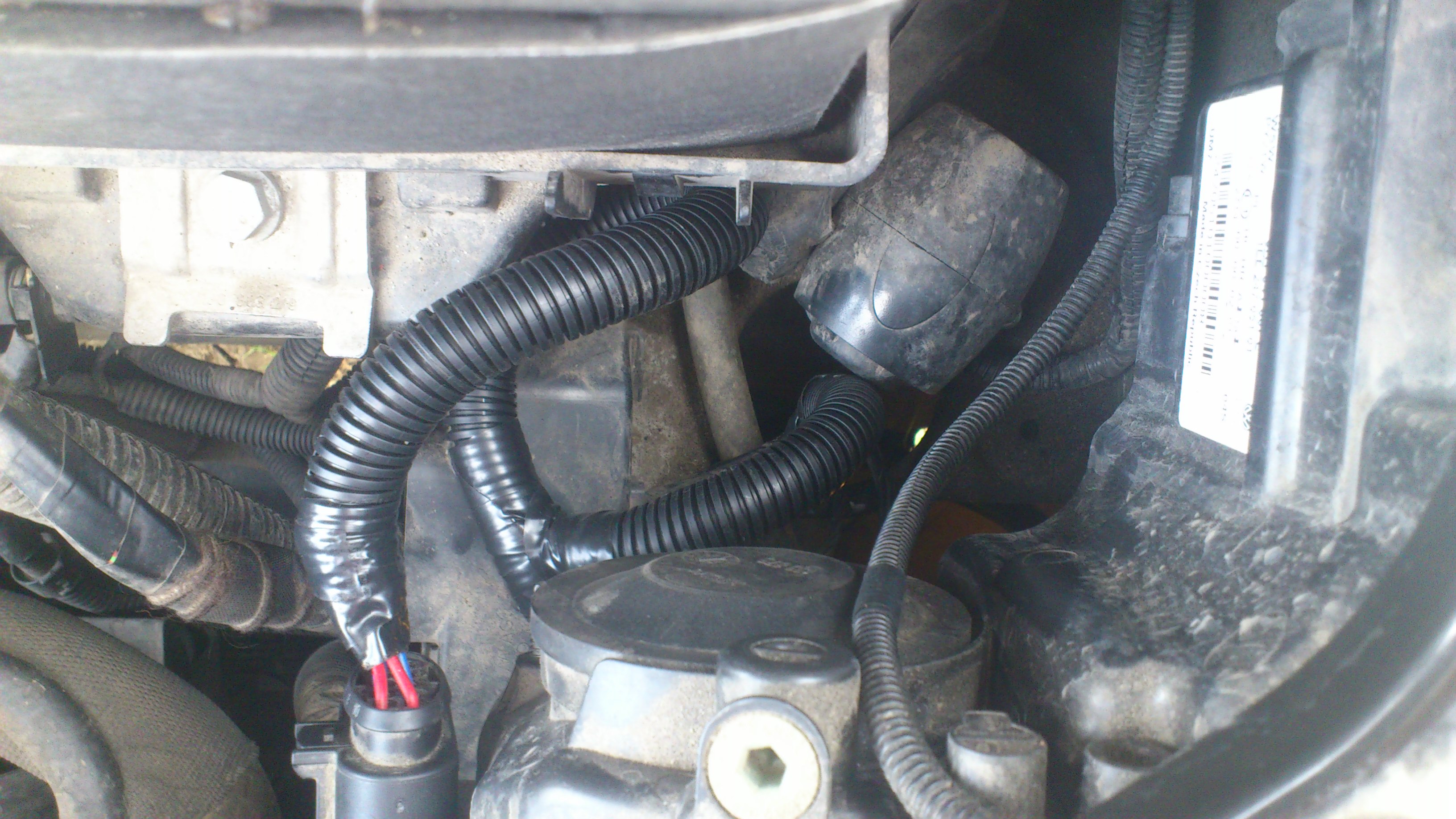

Установил противотуманки ,подключил к габаритам
Тюнинг Оптика
Безымянный1111111111.jpg [ 462.61 КБ | Просмотров: 7764 ]
Комментарий к файлу: справа
Тюнинг Оптика
DSC_0234.JPG [ 826.66 КБ | Просмотров: 7764 ]
Комментарий к файлу: слева
Тюнинг Оптика
DSC_0233.JPG [ 945.73 КБ | Просмотров: 7764 ]

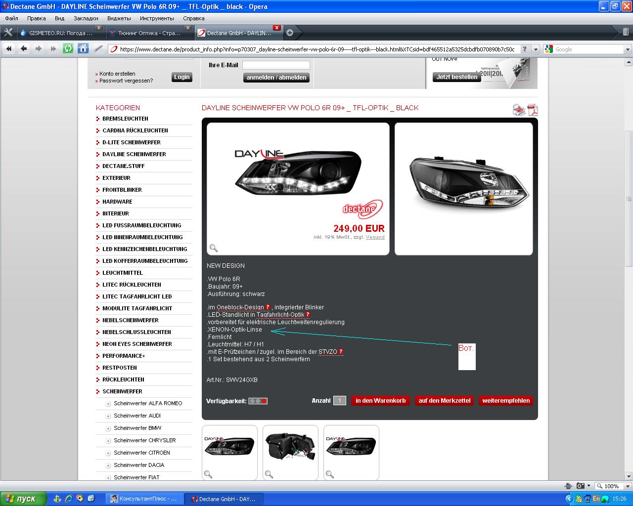

andpolo писал(а):
Тюнинговые фары конечно красивые. Но линзы там установлены для галогенных ламп. И поставив туда ксенон вы все слепите встречных водителей.
Может речь не об этих конкретных фарах (Dectane)?
Ну и хотелось бы действительно узнать про многочисленные отзывы о дешевых (то есть плохих) линзах.
Но, согласен, биксеноновые линзы гораздо лучше. Только и повозиться, видимо, с их установкой придется...
Чем они лучше других? Могу сказать точно. Если нужно улучшить внешний вид такой вариант подойдёт. Если свет, то эти фары можно использовать как донор для установки нормальных билинз.
Линзы в китайских фарах стоят одинаковые. Меняются они обычно без проблем. Поменять без доработок можно на такие модели - mini H1, mini d2s, 2.8" "Bosch" D2S/H7/H3 ....
