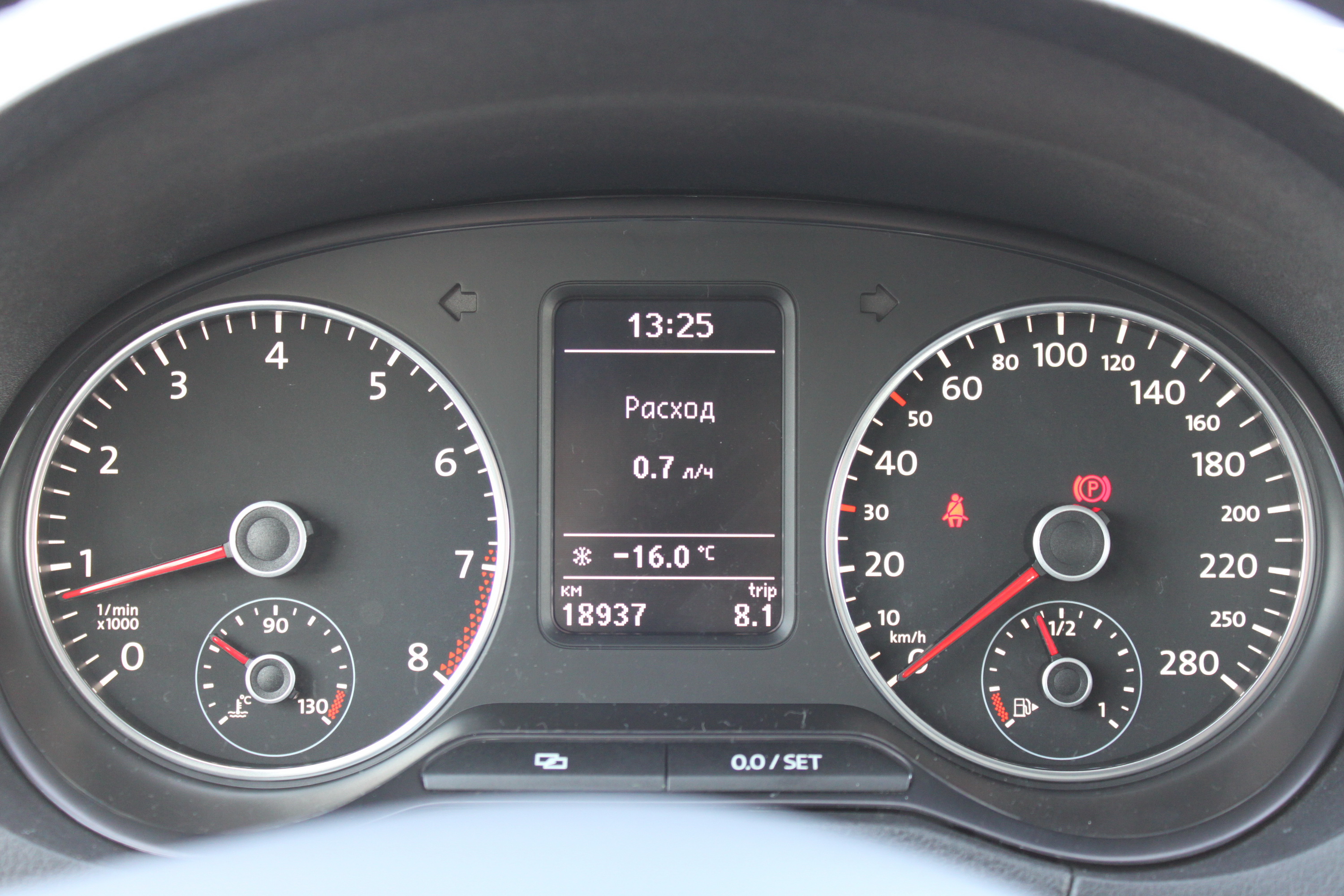

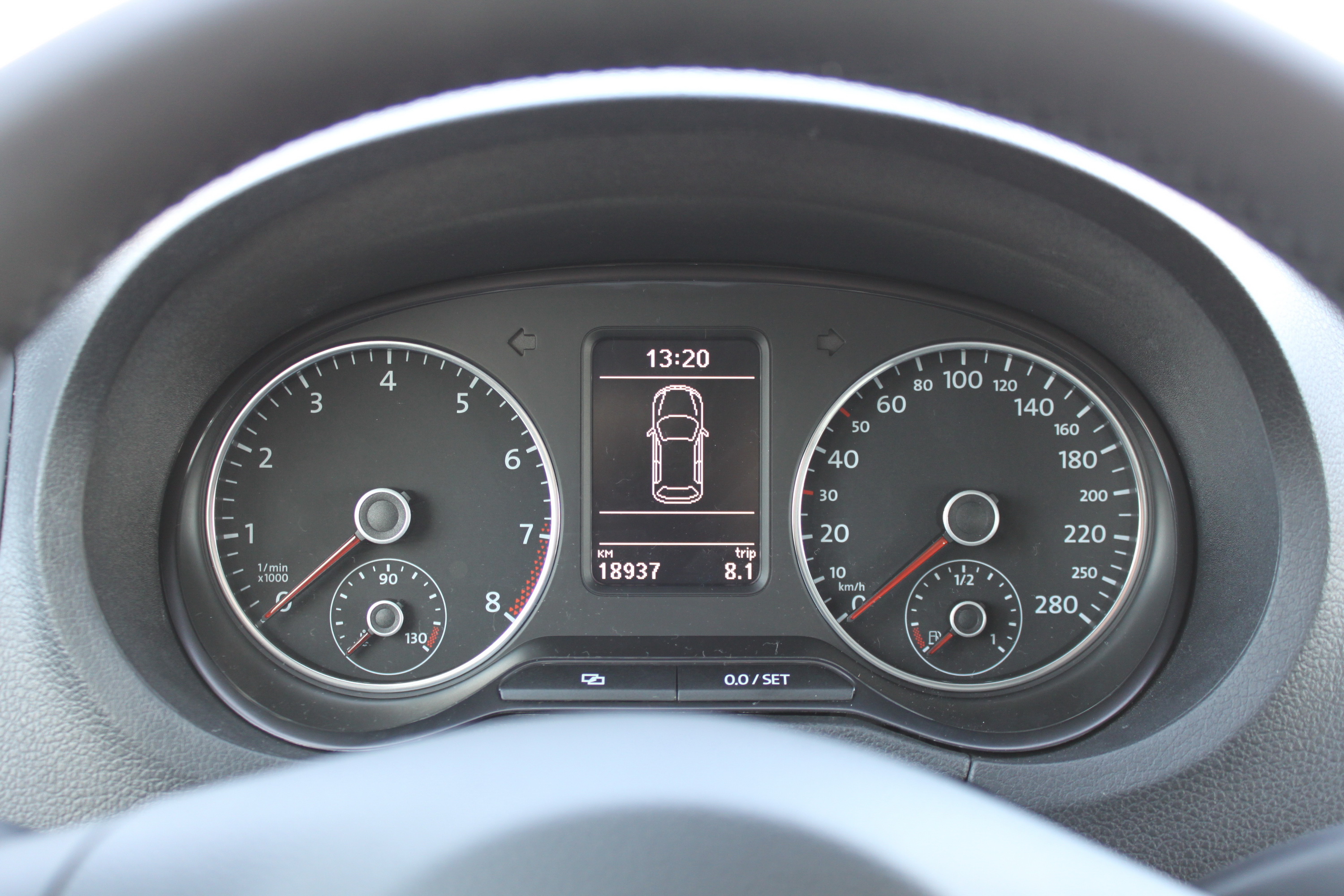

Принимайте в свои ряды. Наконец то появилось время доехать до ФЦС и установить приборку. По традиции прилагаю фотки.
Тест стрелок - работает. Выражаю всем свою благодарность.
P.S. Как уже писал в соответствующей теме, установил датчик омывайки и активировал эту функцию после установки приборки. Сегодня удалось увидеть работу этой функции в действии. После нескольких поливов на стекло, загорелась пиктограмма омывайки. После ее долива в бачок, она потухла.
P.S.S. Всем советую, не пожалеете.

Может кому интересно будет. Тест стрелок на приборке Polo GTI

В пятницу установил приборную панель. Установка заняла три томительных часа ожидания и 3100 кровно заработанных тугриков. Результат ОТЛИЧНЫЙ, до сих пор не нарадуюсь. Осталось подключить датчики уровня охлаждающей жидкости и омывайки.
Огромное спасибо первопроходцу fang-у, и многим другим не забывающим ветку и отвечающим на технические вопросы.
