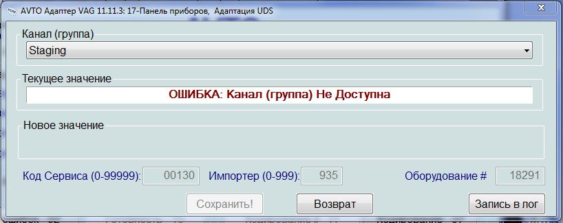

Может для кого-нибудь будет интересно. Сегодня выставлял индикацию ТО на приборке, за одно залез в канал Staging. Повторюсь, приборка у меня с красными стрелками, тест - работает. Так вот, канал этот оказался недоступен. У меня складывается впечатление, что на красных приборках, функция теста стрелок закладывается при изготовлении самой приборки, а на R-Line-овских этой функцией можно управлять. Поэтому у кого то на GTI работает, а у кого то нет и при этом канал тоже не доступен. Может я ошибаюсь.
grafik
А можешь посмотреть у себя. У тебя ведь тоже тест работает?

Сообщения: 606
Откуда: Москва, ЮАО
Благодарил (а): 82 раз.
Поблагодарили: 228 раз.
Имя: Вовик
Poloногий
Сегодня смотрел авто с приборкой гти - канал не доступен, теста стрелок нет.
Сообщения: 1127
Откуда: Мичуринск
Поблагодарили: 587 раз.
Wowik[c@$peR] писал(а):
Poloногий
у меня так же. давно об этом писал. Думаю ГТИ бывают в разных комплектациях, вот немцы и придумали отличия, любят они на "спичках" экономить. Хочешь машину с тестом стрелок - вот пожалуйста, правда она на 3 тыс евро подороже )))))), но в ней еще вот это и вот это, не доступное в других версиях......
