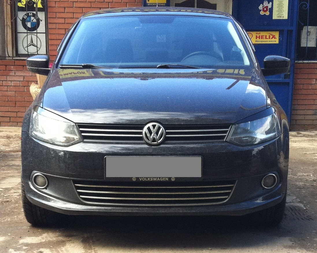

имеется ввиду что-то вроде этого?
если да - необходимо знать способ, как качественно разобрать, установить, настроить, а затем качественно собрать блокфару
Тюнинг Оптика
1ed332f2bca0.jpg [ 50.11 КБ | Просмотров: 10340 ]
Тюнинг Оптика
d6e4d3cb41ba.jpg [ 54.3 КБ | Просмотров: 10340 ]

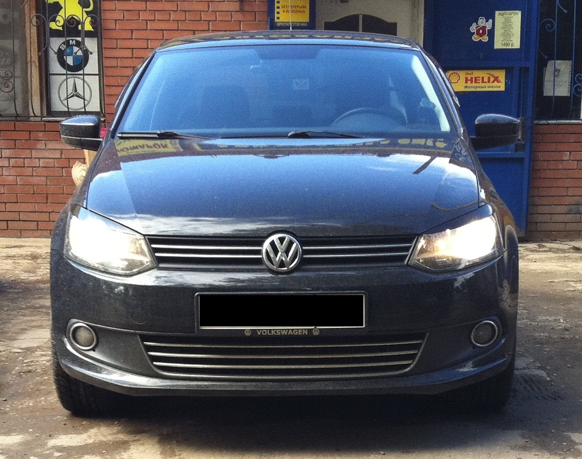

Из-за того что на родных фарах масса на лампы ближний/дальний одна, то на фарах от хэтча можно делать например так):
Сообщения: 473
Откуда: Самара
Благодарил (а): 205 раз.
Поблагодарили: 326 раз.
А вот так выглядят реснички на фары из клубного магазина
только их придётся грунтовать и красить
Тюнинг Оптика
Photo 22.09.11 11 40 31.jpg [ 413.09 КБ | Просмотров: 10225 ]
Тюнинг Оптика
Photo 22.09.11 11 39 39.jpg [ 376.33 КБ | Просмотров: 10225 ]

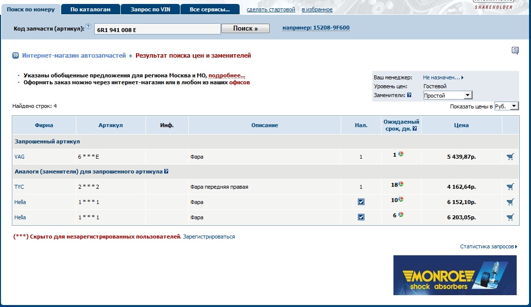

[quote="AvdeeFF"]markof
hella словакская 5.5 тыр/шт.[/quoГде такая цена, я дешевле чем за 6500 не нашел????
Зарегистрирован: 20 июл 2011, 13:22
Сообщения: 103
Откуда: Пермь (Чернушка)
Поблагодарили: 38 раз.
http://www.Магазин автозапчастей/price.aspx?pcode=6R1+941+008+E
vag 5820р
hella 6600р
Какую лучше брать?

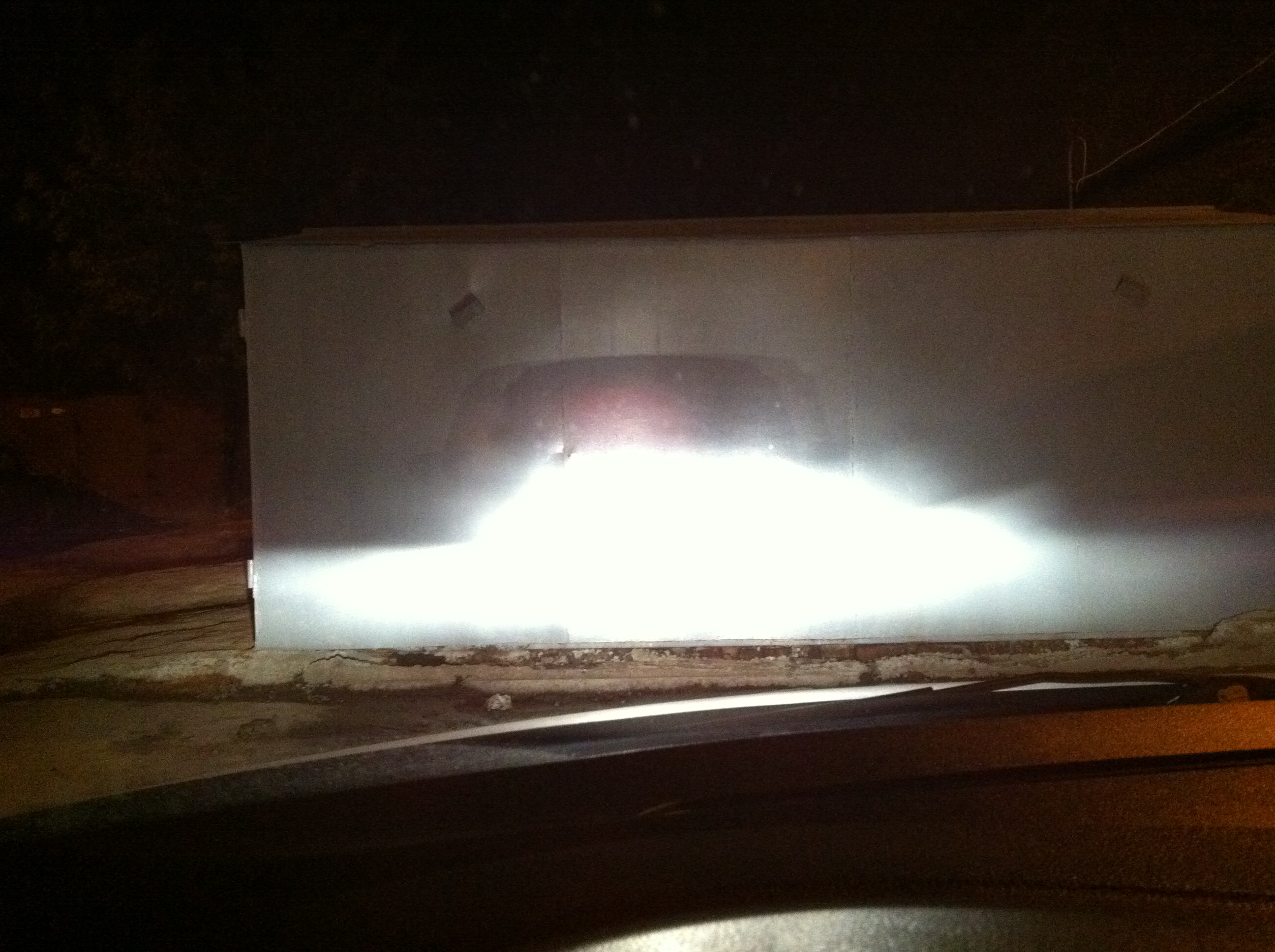

AvdeeFF можешь сделать фотки луча на стене в темное время суток? ближний свет дальний ближний + дальний

leha---83 писал(а):
Какую лучше брать?
Если будешь заказывать бери VAG. Разъёмы не забудь

гараж - 5 метров
Комментарий к файлу: ближний
Тюнинг Оптика
Photo 23.09.11 21 05 57.jpg [ 1.4 МБ | Просмотров: 9956 ]
Комментарий к файлу: дальний
Тюнинг Оптика
Photo 23.09.11 21 06 10.jpg [ 1.38 МБ | Просмотров: 9956 ]
Комментарий к файлу: ближний+дальний
Тюнинг Оптика
Photo 23.09.11 21 06 31.jpg [ 1.3 МБ | Просмотров: 9956 ]

AvdeeFF
Спасибо за фотки, свет конечно не сравнить с нашим!
Однозначно буду покупать и делать дальний + ближний на положении дальний свет.
Что за лампочки стоят?
