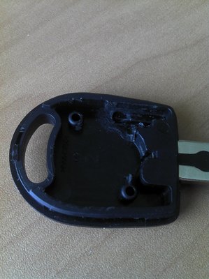

8. Как разобрать трехнопочный ключ?
Poloногий:
http://www.drive2.ru/l/4238293/
http://www.vw-golfclub.ru/forum/showpos ... stcount=14
Изготовление и привязка выкидных ключей от Poloногий
Сообщения: 158
Откуда: Minsk
Поблагодарили: 46 раз.
пробовал вымачивать растворителем, не помогло
пришлось немного расковырять и снизу подковырнуть чип
внешний вид не пострадал
Выкидной ключ с дистанционным открыванием дверей на комфорт
IMG_20130605_142259.jpg [ 579.51 КБ | Просмотров: 9878 ]
