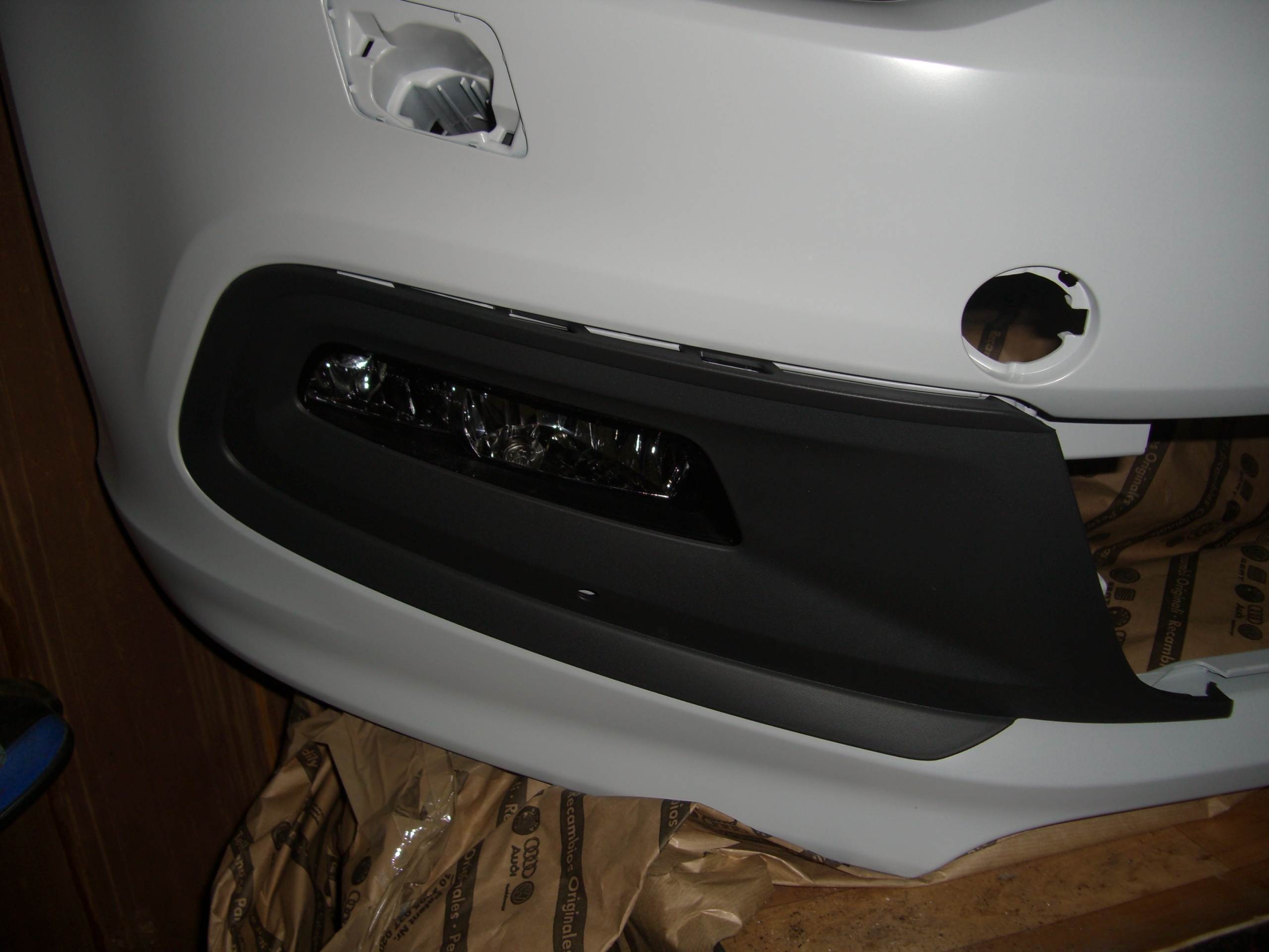

а может и неправильно понял. возможно это и впрямь наполнитель. тупо пенопласт, который кладется за бампером по бокам :?
Нет Валерка, это черные вставки в бампер.
Оказались действительно вставки из пенопласта во внутрь бампера, хо-хо. Валера, ты прав оказался. Так что какой-то наполнитель-это действительно наполнитель из пенопласта. А заглушки под ПТФ идут цельные.
Вообщем приблизительно так:

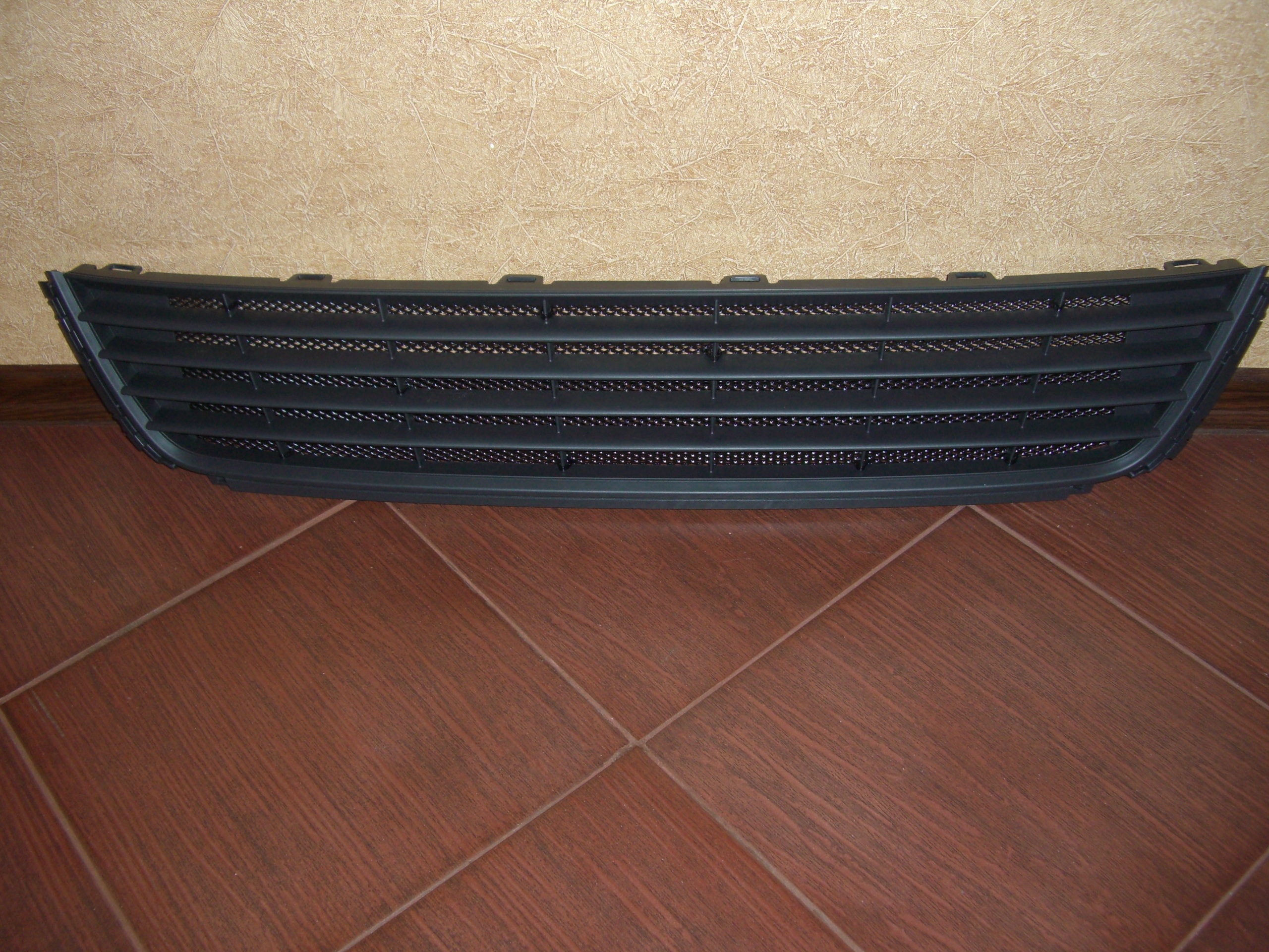

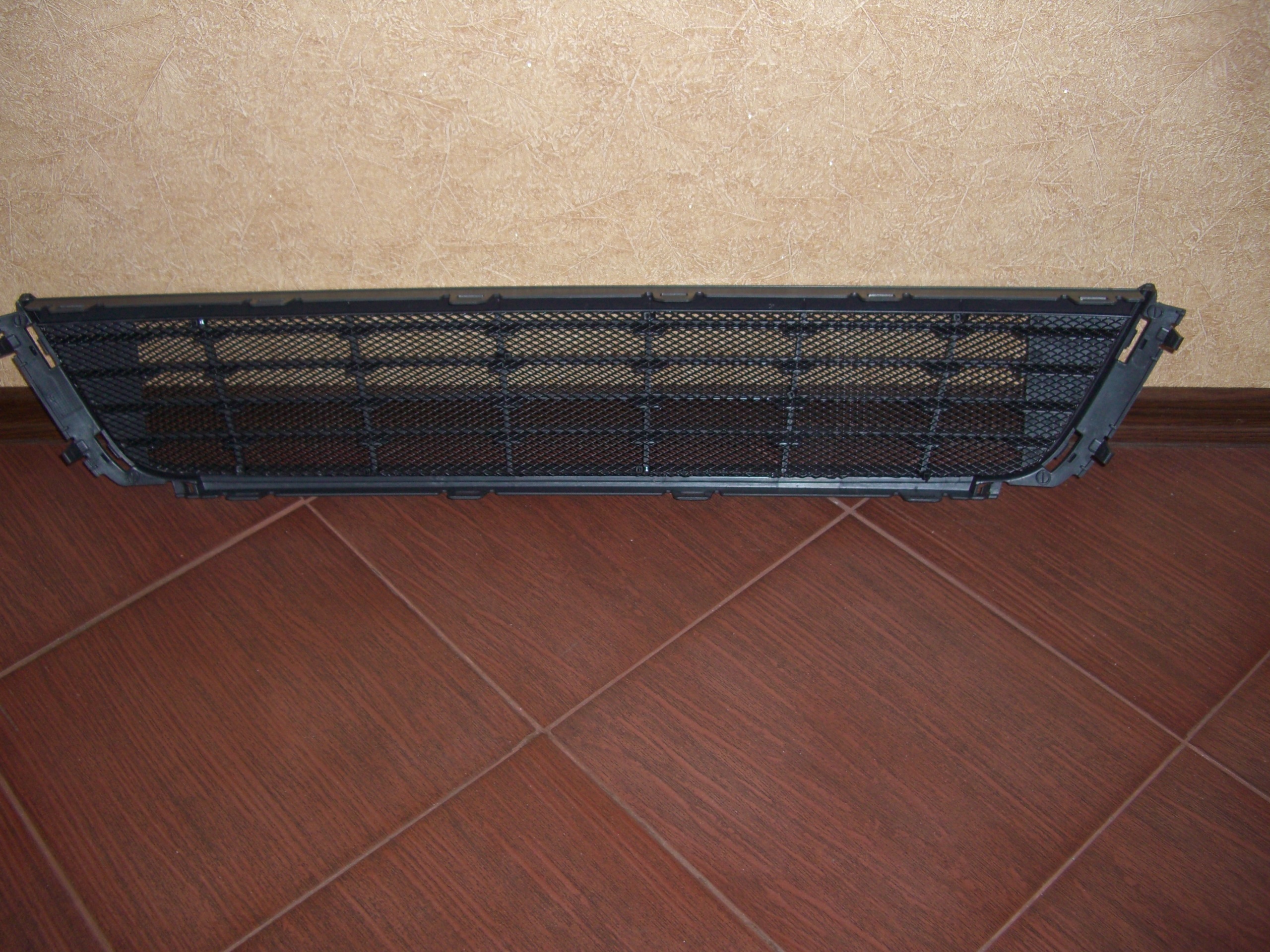

Решил заодно сразу поставить сетку в решетку:

Dinamit, а ты не сравнивал решетки между собой (стоковую и новую) по размерам. Они взаимозаменяемые или нет. Знаю что от простого хэтча, она к нам не встанет. Там радиус закругления по бокам разный. Вот мне и интересно, как эта. Просто, внешне, уж больно похожи они между собой.

Похожи, но абсолютно все разные. Глянь на фото, там 4 ребра у нас на стоке 3. Эта решетка шире даже чем у хетча. bt
Понятненько. Спасибо.

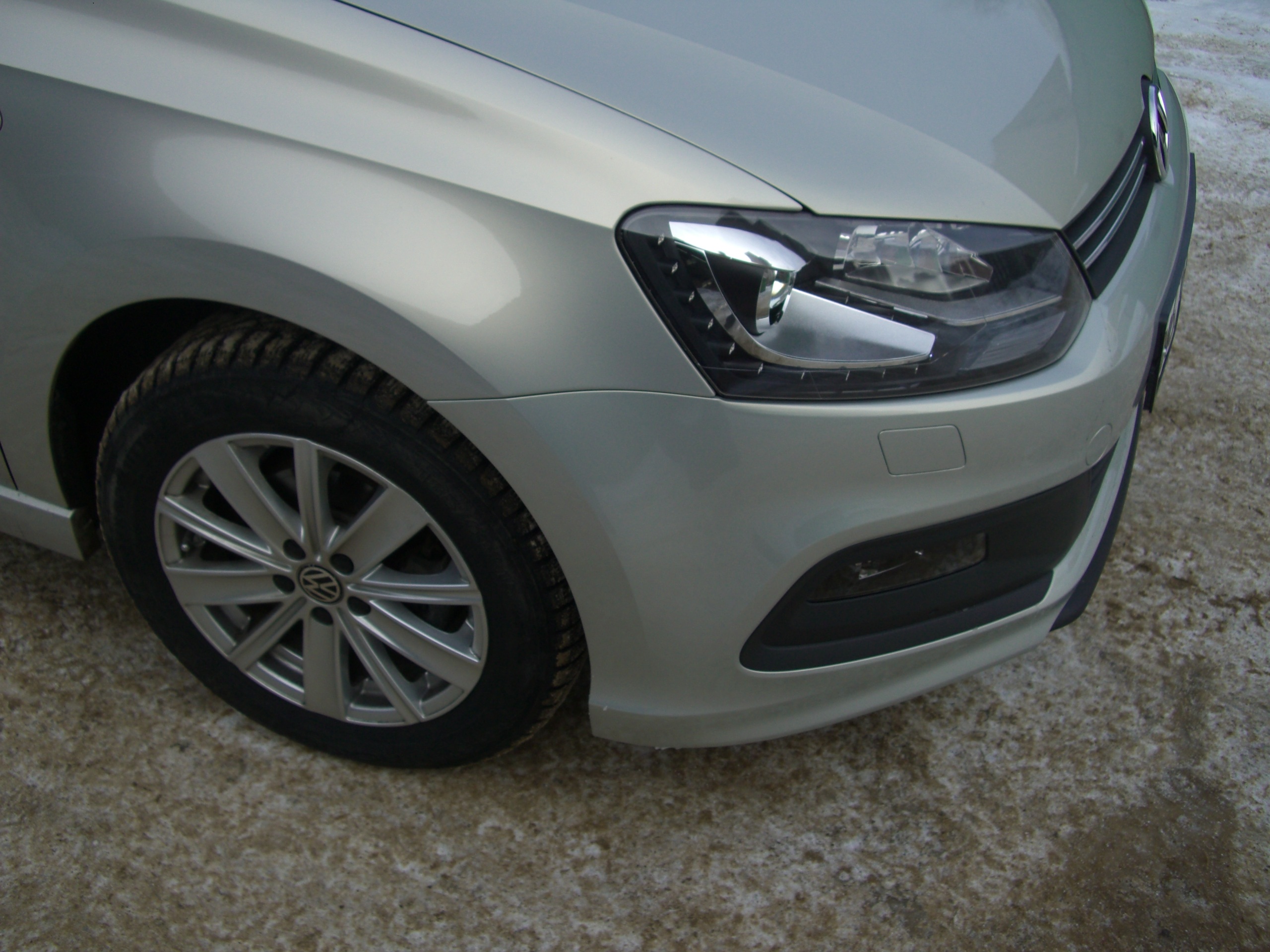

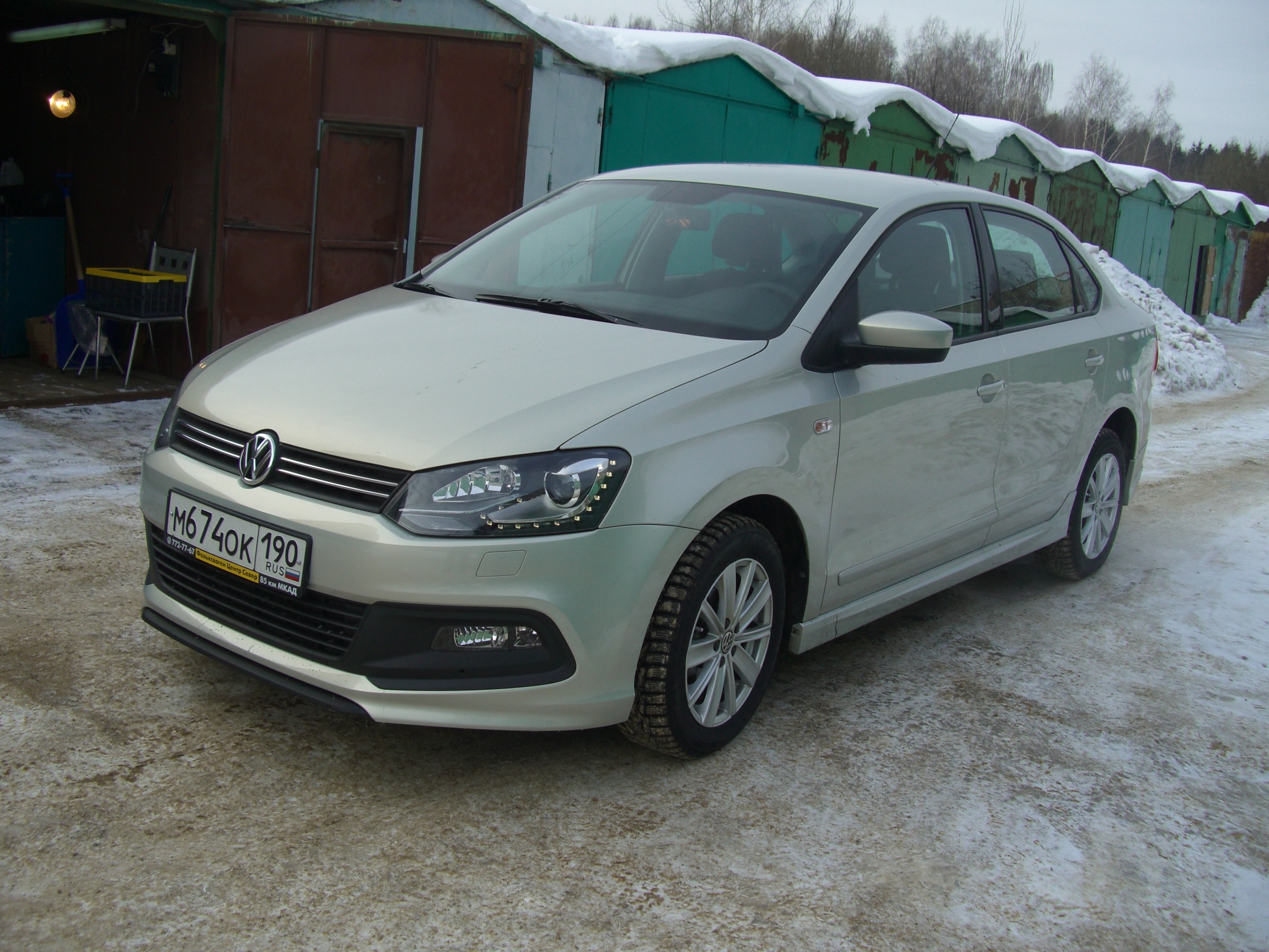

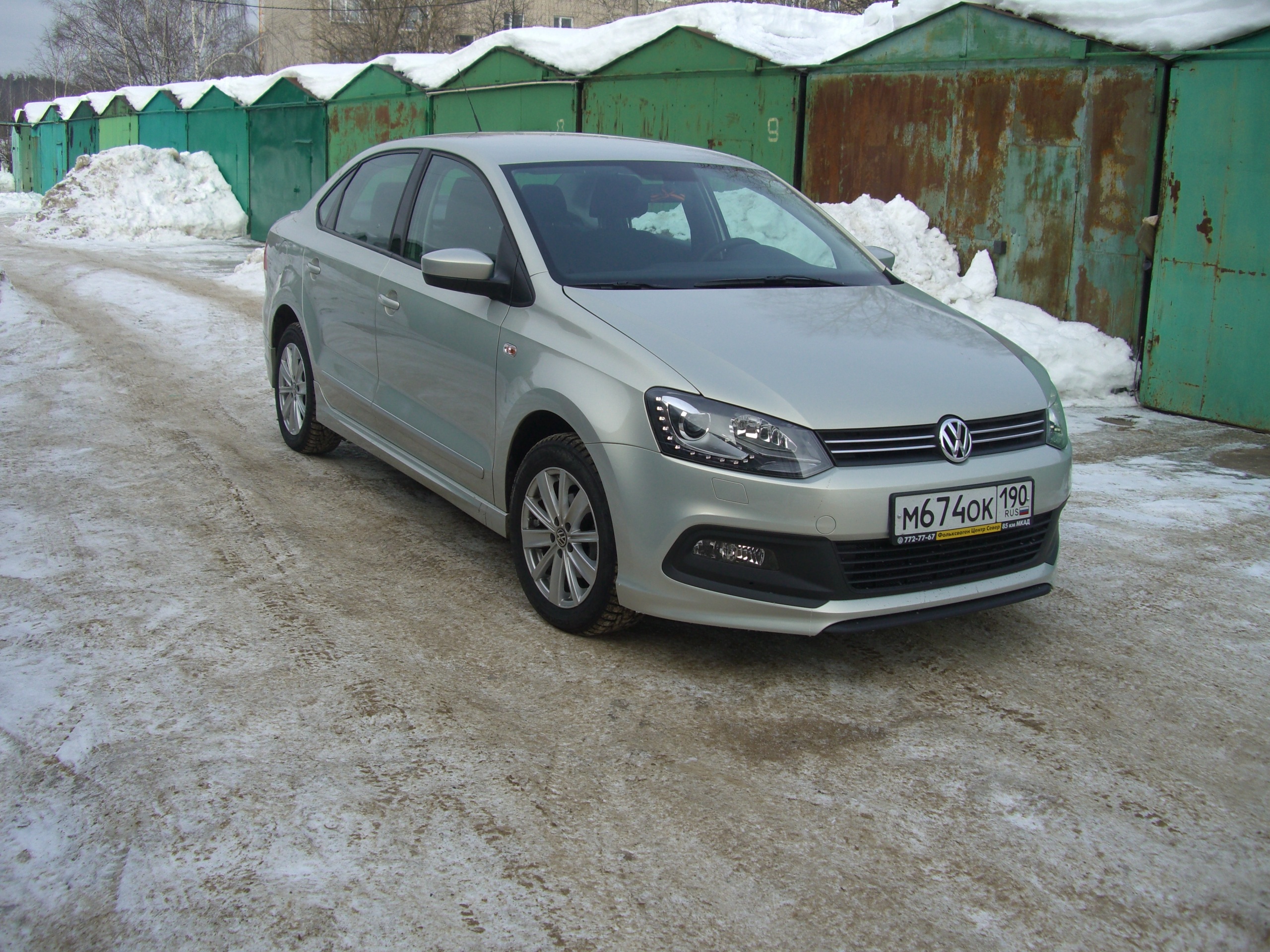

Всем привет! Всех с праздникам друзья soldat !!!
Ну чтож... Операция по приживлению бампера R-line прошла более чем успешно. Встал он лучше чем родной по зазорам. Огромная благодарность нашим уважаемым Фольксваген Центр Север 100% попадание в цвет с первого раза. С моим цветом-это не получалось ни у кого прямо таки скажем :grin: . Валере fang за оригинальный бампер и комплектующие, всё ехало прямиком из Германии. Скоро встанут оригинал колесики на 16 и картина будет более полной. Также интересно узнать Ваше мнение по поводу решетки, стоит ли её менять на решетку с шильдиком R-line или всетаки оставить сток с хромом? Вообщем получилось как-то так, зацените. :oops:

Ай красота!))))
Решетку меняй длЯ полноты картины однозначна.
А омыватели подключал?

Dinamit, супер!!! 014_Этот бампер идет именно в сочетании с обвесом. На мой взгляд без него, бампер смотрелся бы менее гармонично. respekt 113_

Пасиб!!! Мне тоже понравилось как получилось. Паш grafik, омывашки пока не подключал туманки тоже не подключили т.к. у дилера не оказалось клемм к ним. Скоро подключу всё. bt
