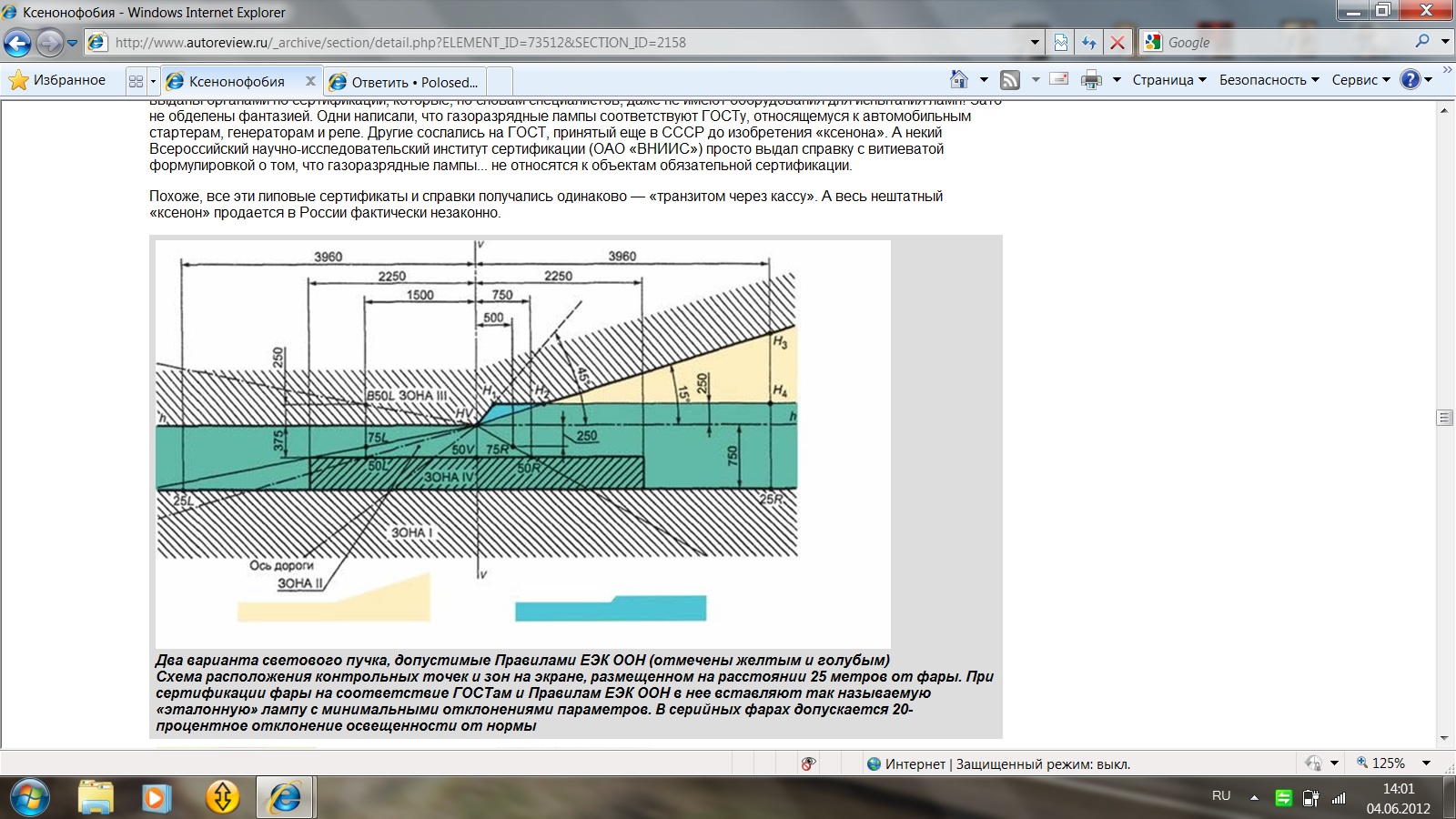

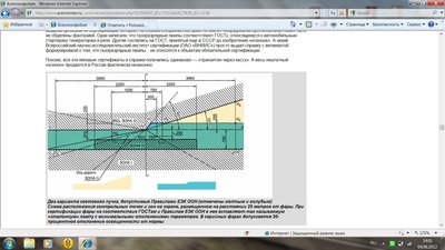

Справа свет сильно поднимается вверх, в отличие от ксеноновой линзы. Вблизи, может быть, слепить и не будет, а вот метров с 50-100?
Все так! Никак не будет слепить встречных. Теоретически (из-за более яркого света), максимум, возможно при обгоне можно ослепить в зеркало заднего вида водителя, едущего в том же направлении.
Вот цитата из АР №17 за 2010 год, статья "Ксенофобия".
Требования к фарам определяются в России несколькими ГОСТами, с минимальными изменениями повторяющими европейские нормы. ГОСТ Р 41.8-99 (Правила ЕЭК ООН №8) регламентирует работу фар с лампами Н1, ГОСТ Р 41.20-99 (Правила ЕЭК ООН №20) — фар с двухнитевой лампой Н4, ГОСТ Р 41.112-2005 (Правила ЕЭК ООН №112) — фар со всеми остальными галогеновыми лампами. Правильность светового пучка, создаваемого фарой, определяется по освещенности экрана, установленного на расстоянии 25 метров.
ГОСТы требуют, чтобы пятно света на экране имело четкую границу либо в форме «галочки» (с подъемом в правой части под углом 15 градусов), либо в форме «ступеньки» (подъем на 250 мм под углом 45 градусов с переходом в горизонтальную линию). Кроме того, нормируется освещенность экрана в нескольких зонах и точках, которые характеризуют элементы реальной дороги. Например, точка B50L соответствует глазам встречного водителя, 50R и 75R — объектам на правой обочине на расстоянии 50 и 75 метров от машины…
Для газоразрядного света разработан свой ГОСТ 41.98-99 (Правила ЕЭК ООН №98). Схемы распределения света там те же, но нормы освещенности немного другие — в частности, в точке B50L допускается засветка в 0,5 лк вместо 0,4 лк для «галогена».
Тюнинг Оптика
светотеневая граница.jpg [ 397.87 КБ | Просмотров: 4752 ]

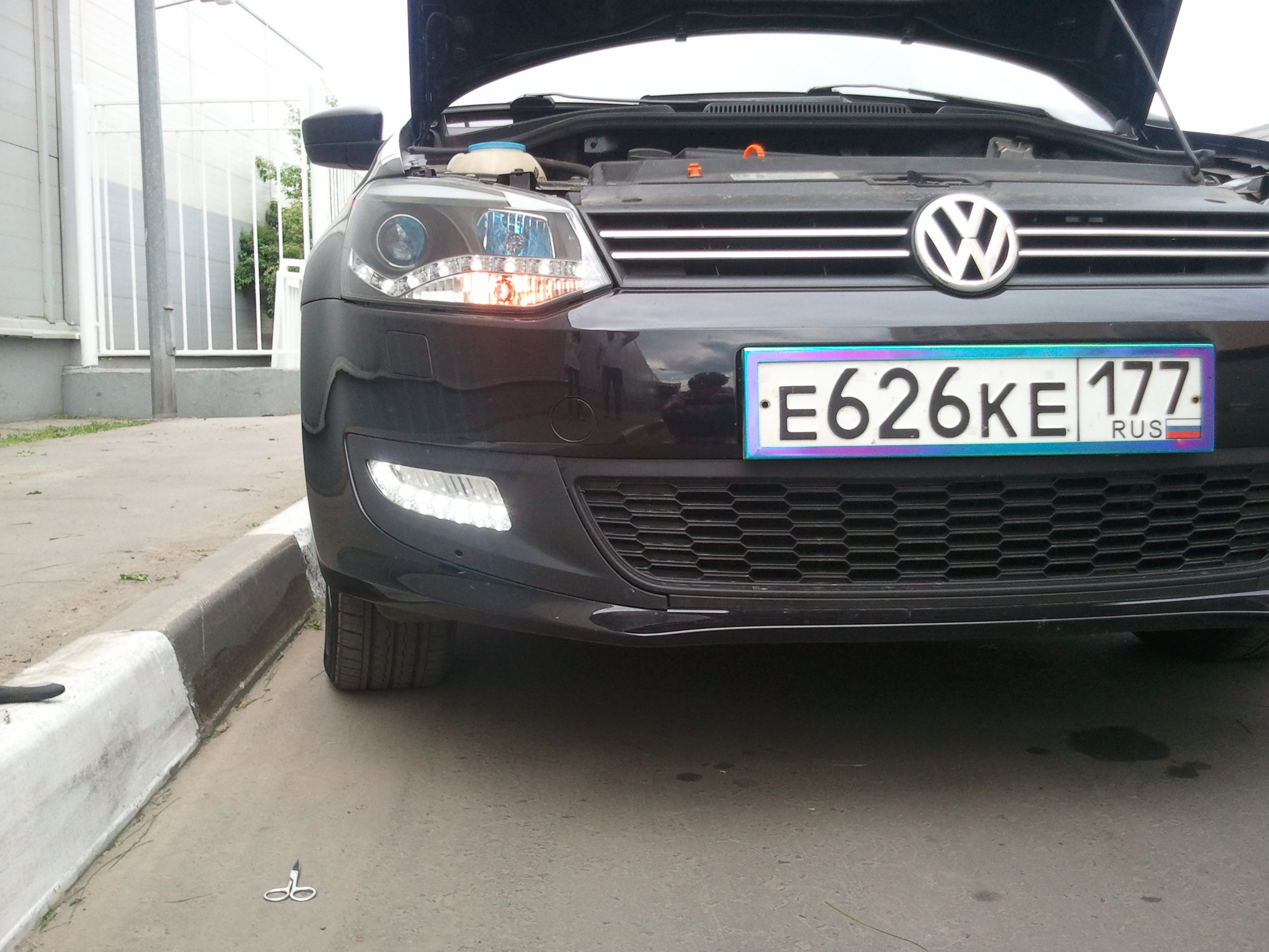

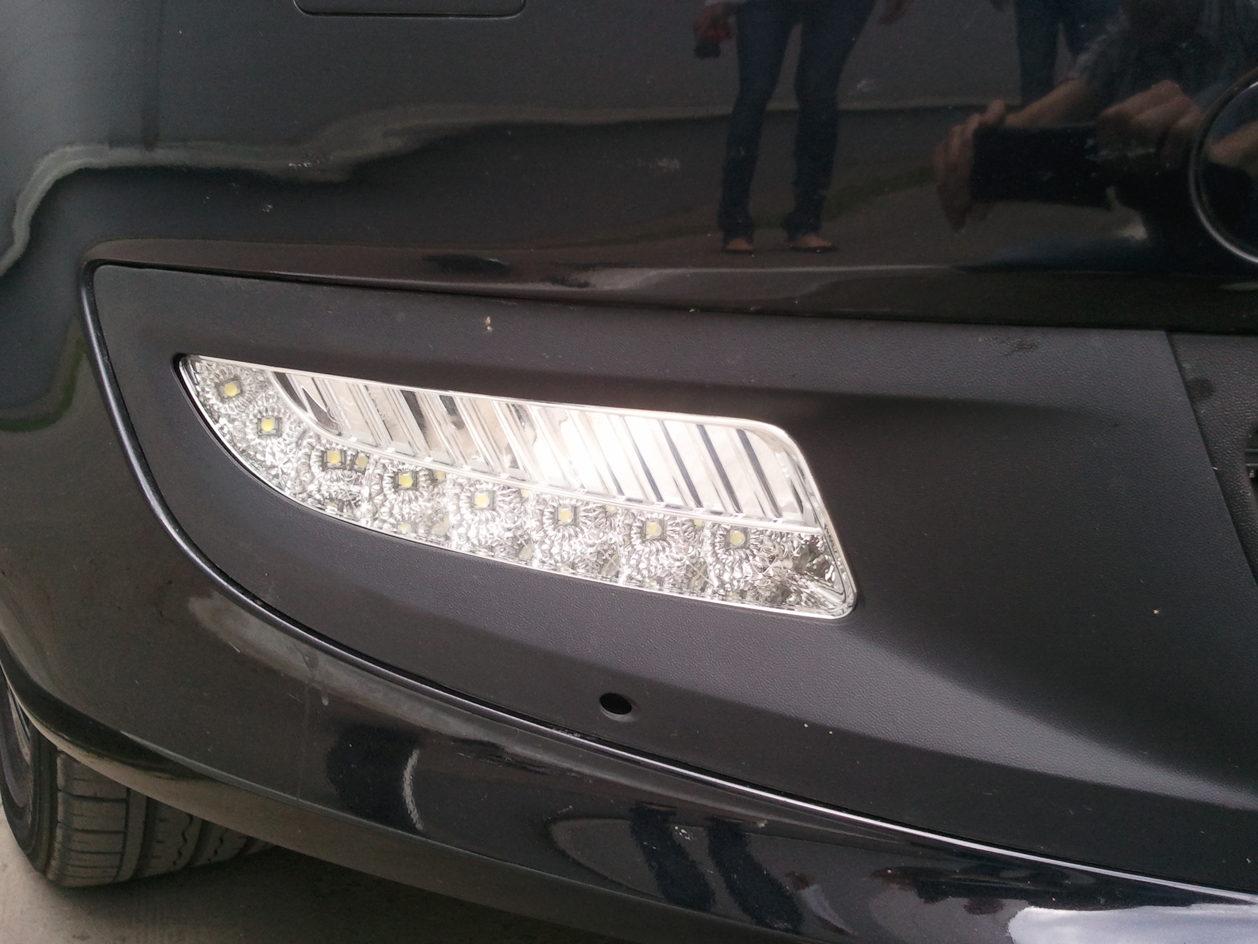

bratik42 писал(а):
подскажите подойдут ли на поло седан https://shop.polosedan.ru/image/cache/da ... 00x700.jpg и ещё фото: https://shop.polosedan.ru/image/cache/da ... 50x150.jpg

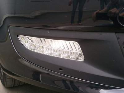

ну вот на мой Polo Sedan они подошли) даже есть фото smilenkt
а вот на твой, они не встанут!!!
Красава !!! bayan Цена вопроса
Сообщения: 286
Изображения: 14
Откуда: Moscow city
Благодарил (а): 73 раз.
Поблагодарили: 97 раз.
===TAT=== писал(а):
https://shop.polosedan.ru/index.php?rout ... uct_id=276
3850руб
