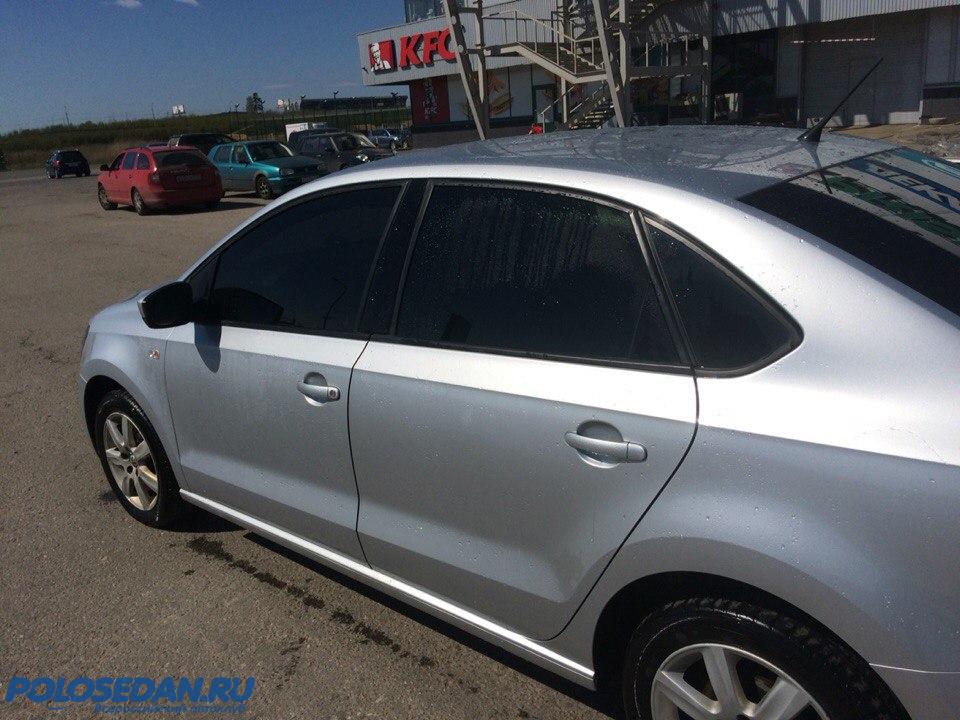

Катаюсь как то так сейчас =)
Заднее стекло 15,боковые задние 5,боковые передние 15
Тонировка?

Хорошо смотрится :) а что наши доблестные дпс говорят?

Вроде как собирались штрафы повышать с 2017 года, слышал краем уха, так что возможно скоро закончится лафа с тонировкой
MeInsane, Сзади то хоть рубероидом заклеивай))) А за перед да....возьмутся))) Еще бы за тонированные задние фонари расстреливали прямо на обочине-ваще красота была бы))))
