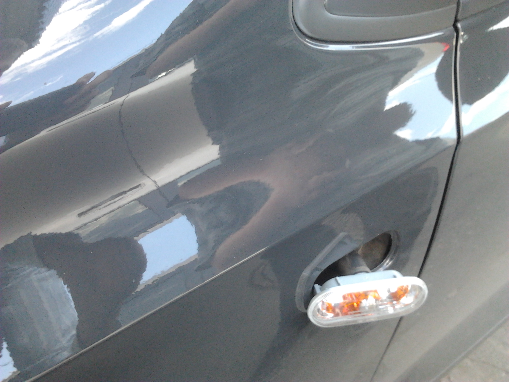

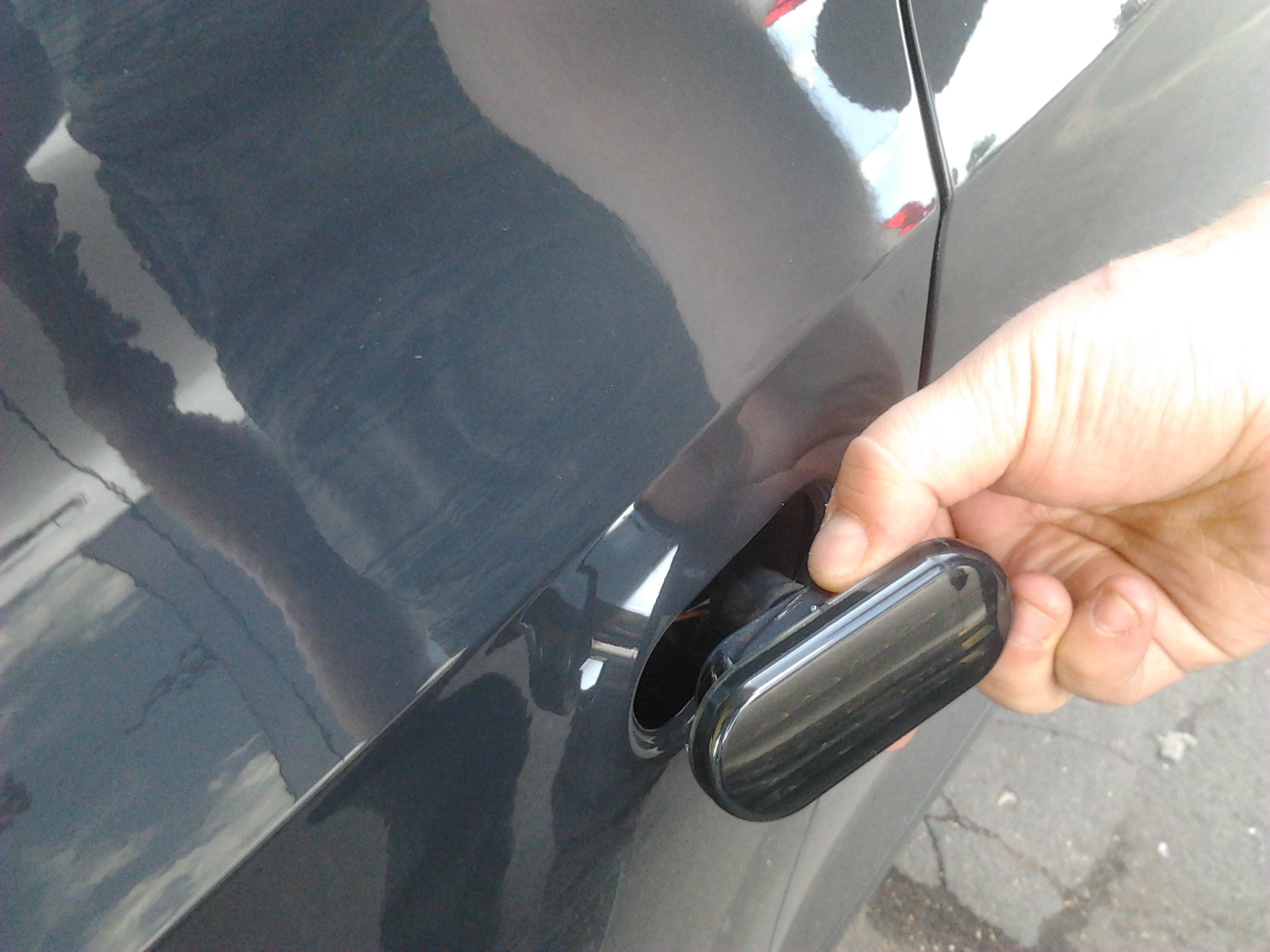

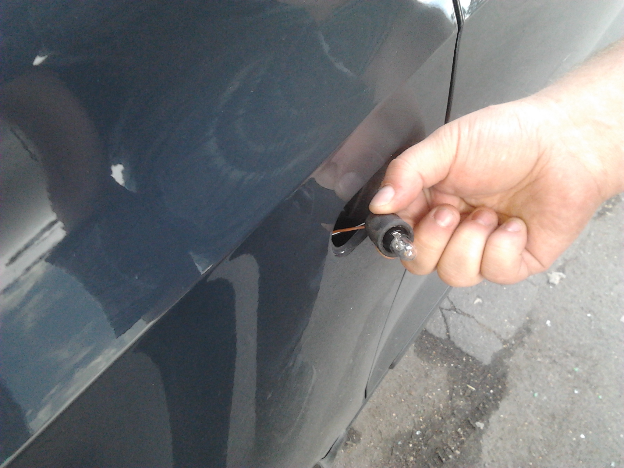

Наш клубень Руссак установил поворотники в цвет кузова,где купил и сколько стоит напишет он сам. Время установки 1минута на поворотник :-)
Комментарий к файлу: Вот так они светят
Тюнинг Оптика
2012-07-16 19.27.08.jpg [ 908.79 КБ | Просмотров: 7706 ]
Комментарий к файлу: Вытащить поворотник,сдвинув его по ходу движения авто и подцепив пальцем
Тюнинг Оптика
2012-07-16 19.31.41.jpg [ 1.06 МБ | Просмотров: 7706 ]
Комментарий к файлу: Достать разъем с лампочкой из корпуса
Тюнинг Оптика
2012-07-16 19.31.51.jpg [ 1.04 МБ | Просмотров: 7706 ]
Комментарий к файлу: вынуть лампочку из разъема
Тюнинг Оптика
2012-07-16 19.31.59.jpg [ 972.75 КБ | Просмотров: 7706 ]
