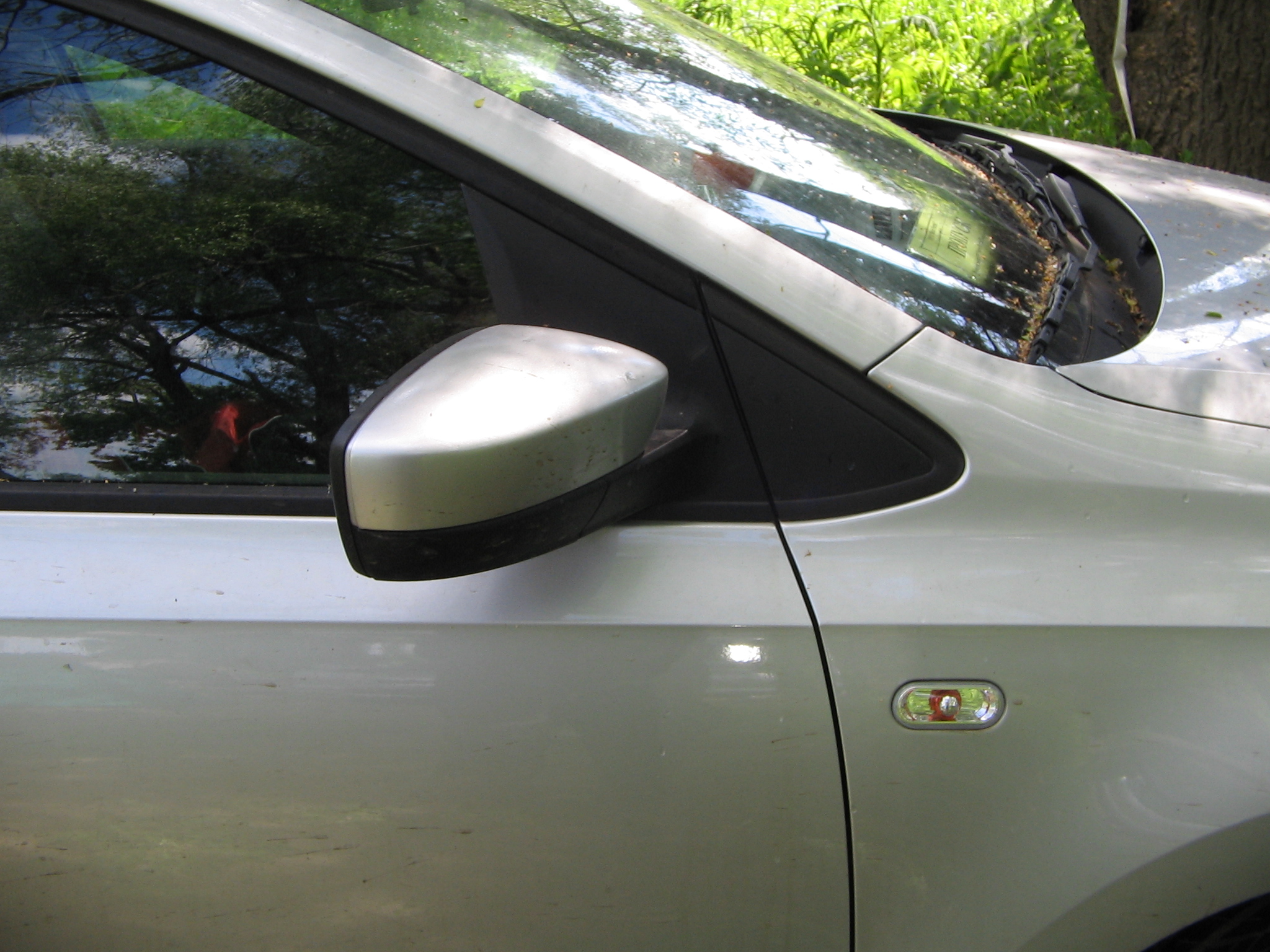

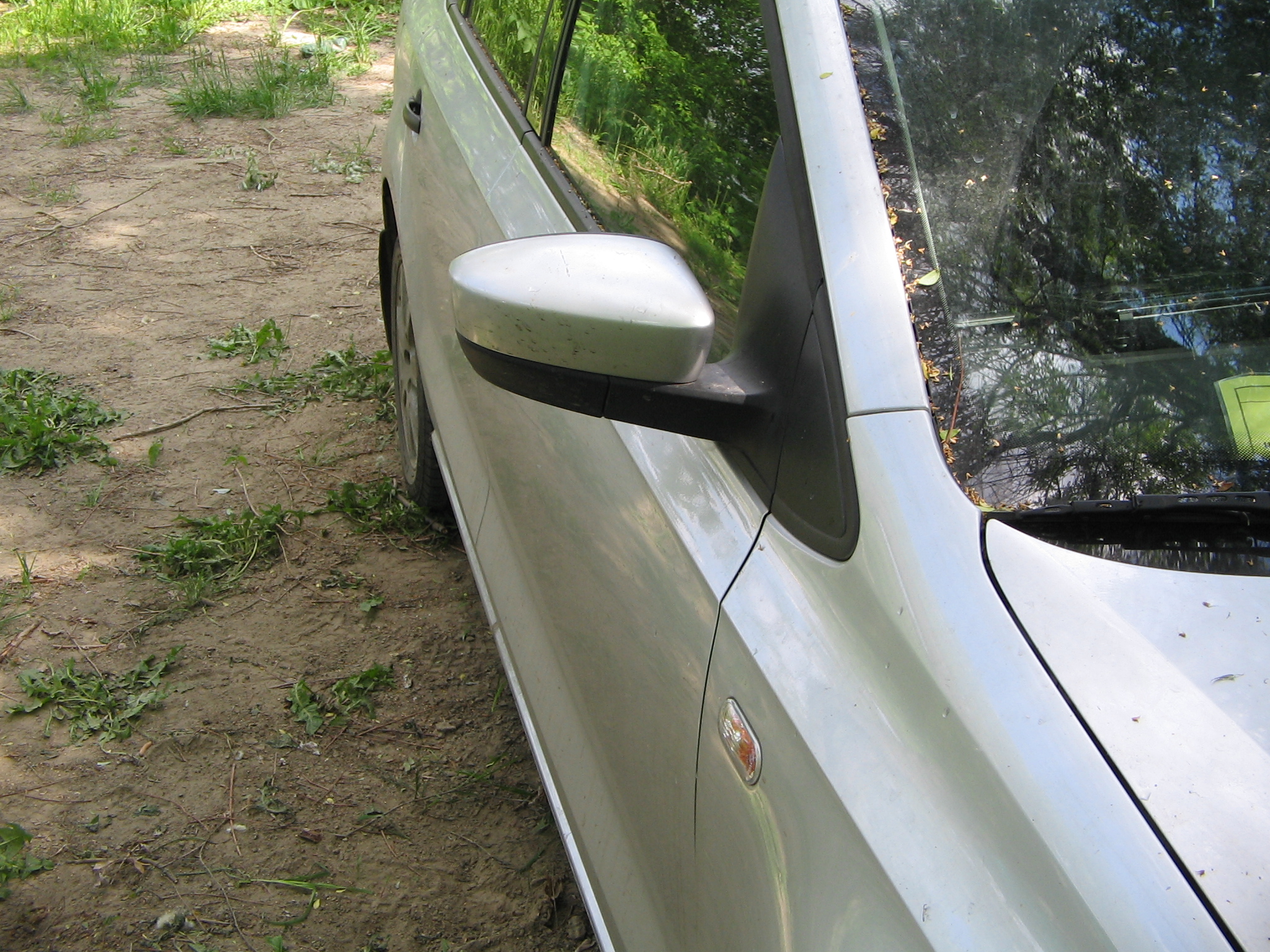

вот так получилось
Зеркала и Ручки в цвет кузова на Trendline

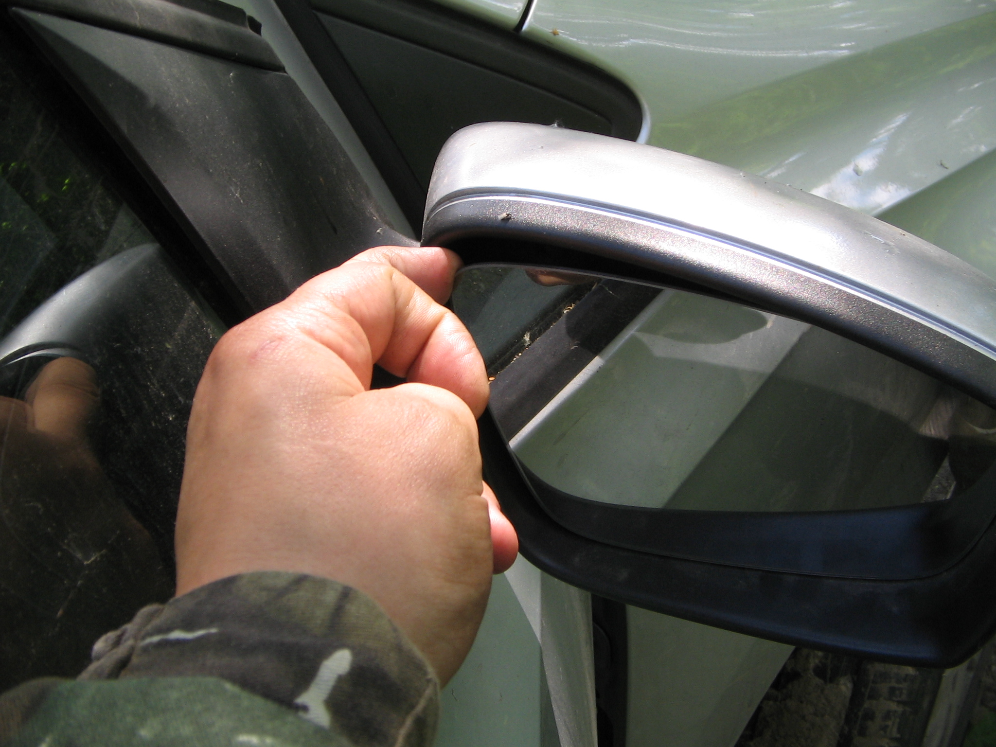

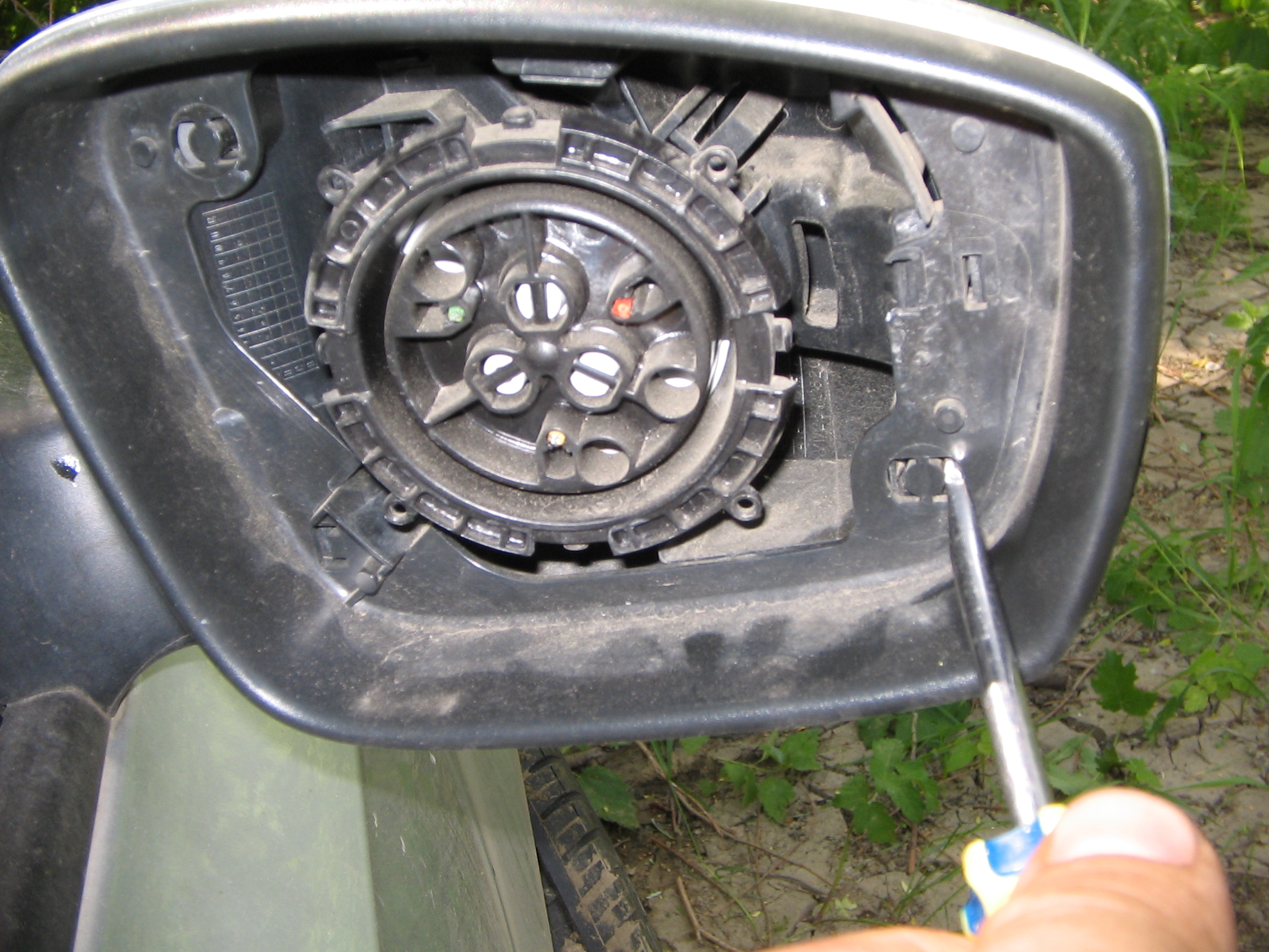

главное не боятся чего нибудь сломать, сломал несколько клипс крепления держится и без них крепко
Комментарий к файлу: ослабляем клипсы крепления рамки и сбоку другой отверткой поддеваем и снимаем рамку, а дальше клипсы корпуса поддеваем и снимаем корпус зеркала

Комментарий к файлу: просовываем палец за верхний угол зеркала и тянем на себя
