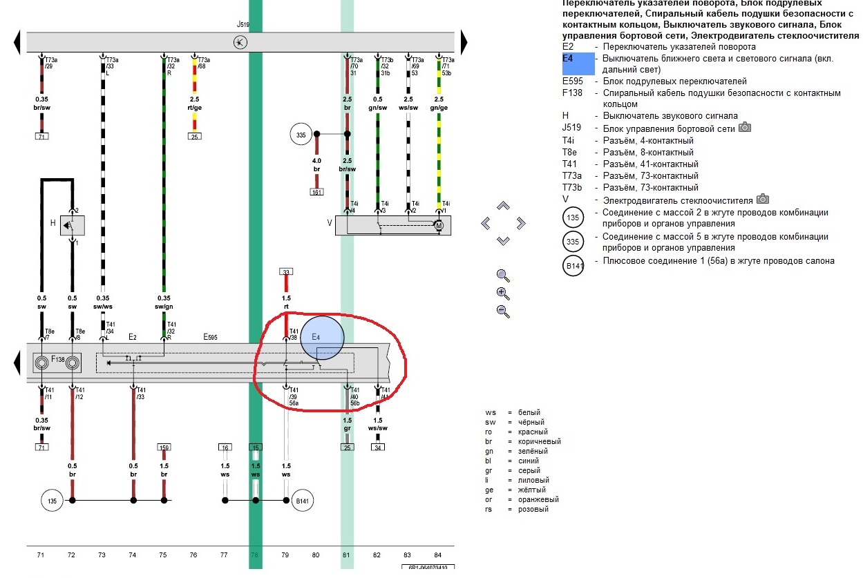

у хэтча в разъём фары идут две массы: одна на все лампы, другая на привод регулировки, и если посмотреть схемы хэтча и поло седана то сквозь можно слёзы увидеть примитивность нашей сборки, особенно что касается света.
Но подрулевой переключатель работает одинаково. А так так на родных фарах стоит одна лампа на БС и ДС то, видимо, раздельное включение было сделано из соображений безопасности, т.к. мощность на одну лампу с двумя нитями зашкаливает для постоянной работы. И по схемам у нас стоит реле только на ближний свет.
А что касается Программы самообучения 444 (Polo 2010), скорее всего имеется ввиду положение подр.переключателя "на себя", тогда горят все описанные лампы. В ELSA режим "от себя" написан вот так: "Выключатель ближнего света и светового сигнала (вкл. дальний свет)"
Смотрел у 6-го Гольфа, у 5-го Поло и у Таурана (двойный фары), у всех лампы горят так же: положение "на себя" - ближний+дальний, "от себя" - дальний. А у B6-го пассата вместе.
Поэтому самое простое решение для работы ламп Б+ДС - поставить реле на ДС на каждую фару, или одну, но придётся внедрять её в салоне в блок релюшек (мест для них там более чем достаточно)

на схеме подрулевого видно что в режиме "на себя" постоянный плюс (красный), а от себя идёт размыкание

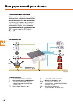

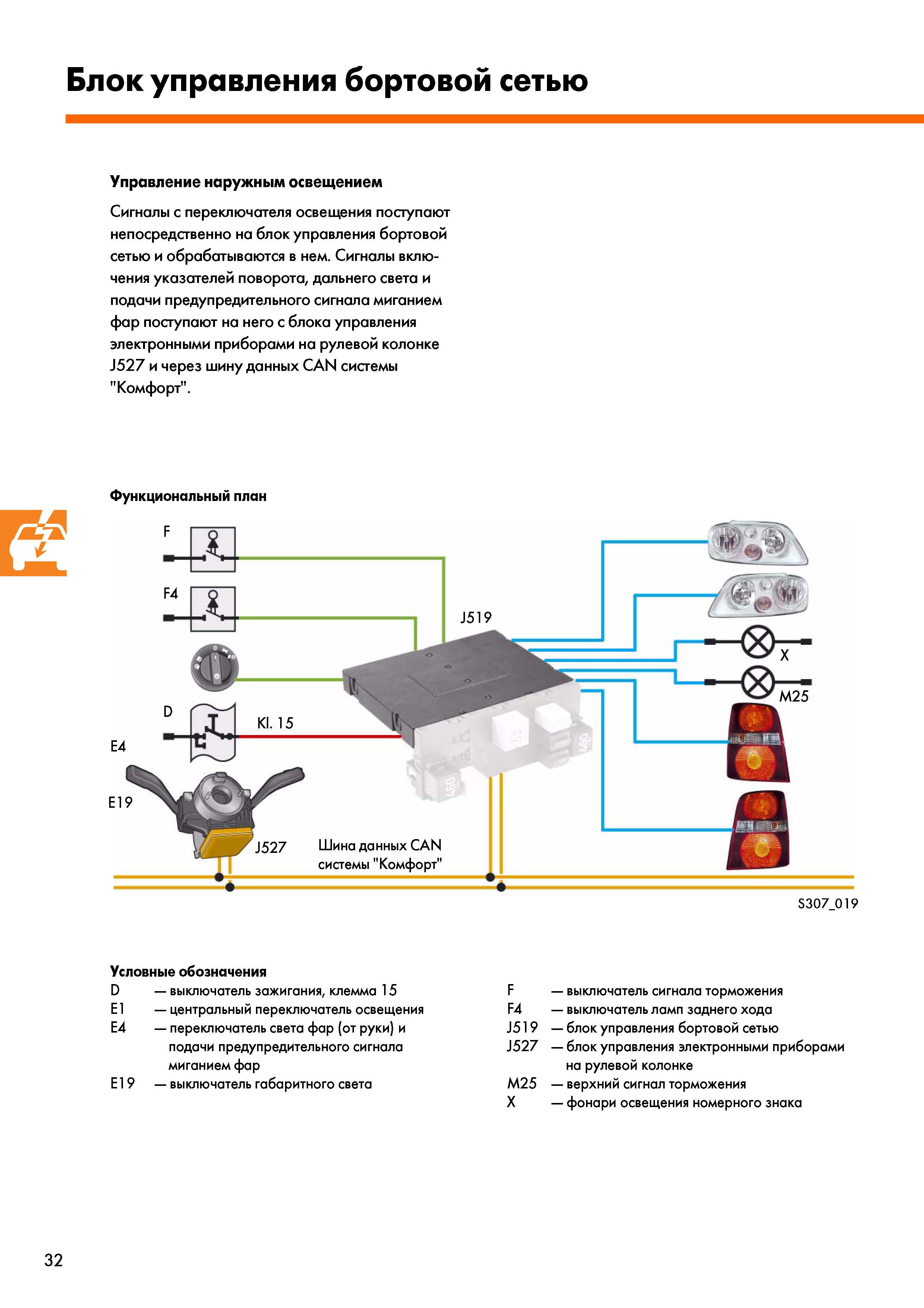

Экий я неугомонный. Так значит у хетча подрулевой переключатель одинаковый для вариантов с лампами Н4 (стандартная комплектация) и Н7 (Comfort и выше)? Зачем тогда на 12-й странице разъясняются функции фары с лампами Н7 (см. картинку ниже) и к чему начиная с Комфорта (опять же на хетче) ставить раздельные отражатели - смысл то в чем? Еще ниже фары Гольфа VI. Ну, моргание дальним не назовут "включением дальнего".
И еще, на Golf и Polo не нашел, а вот у Touran весь свет контролирует блок управления бортовой сетью, которого в ФПС к сожалению нет. Разубедите меня уже.

Riv_2000
Разубеждать не буду, т.к. ты прав. Сам запутался уже с этими схемами. Всё перемешалось, уже не различаю где наши, где чьи russian_roulette
С лампами H4 стоит реле ближнего света, которое отключает БС при вкл. ДС, управление идет через блок предохранителей сразу с подрулевого.
В двойных фарах с лампами Н7 такого реле нет, управляется всё с блока управления, в котором стоят транзюки и не дают расплавиться под нагрузкой подрулевому при работе всех ламп сразу. В подрулевой переключатель идёт не силовой "+", а только сигнал.

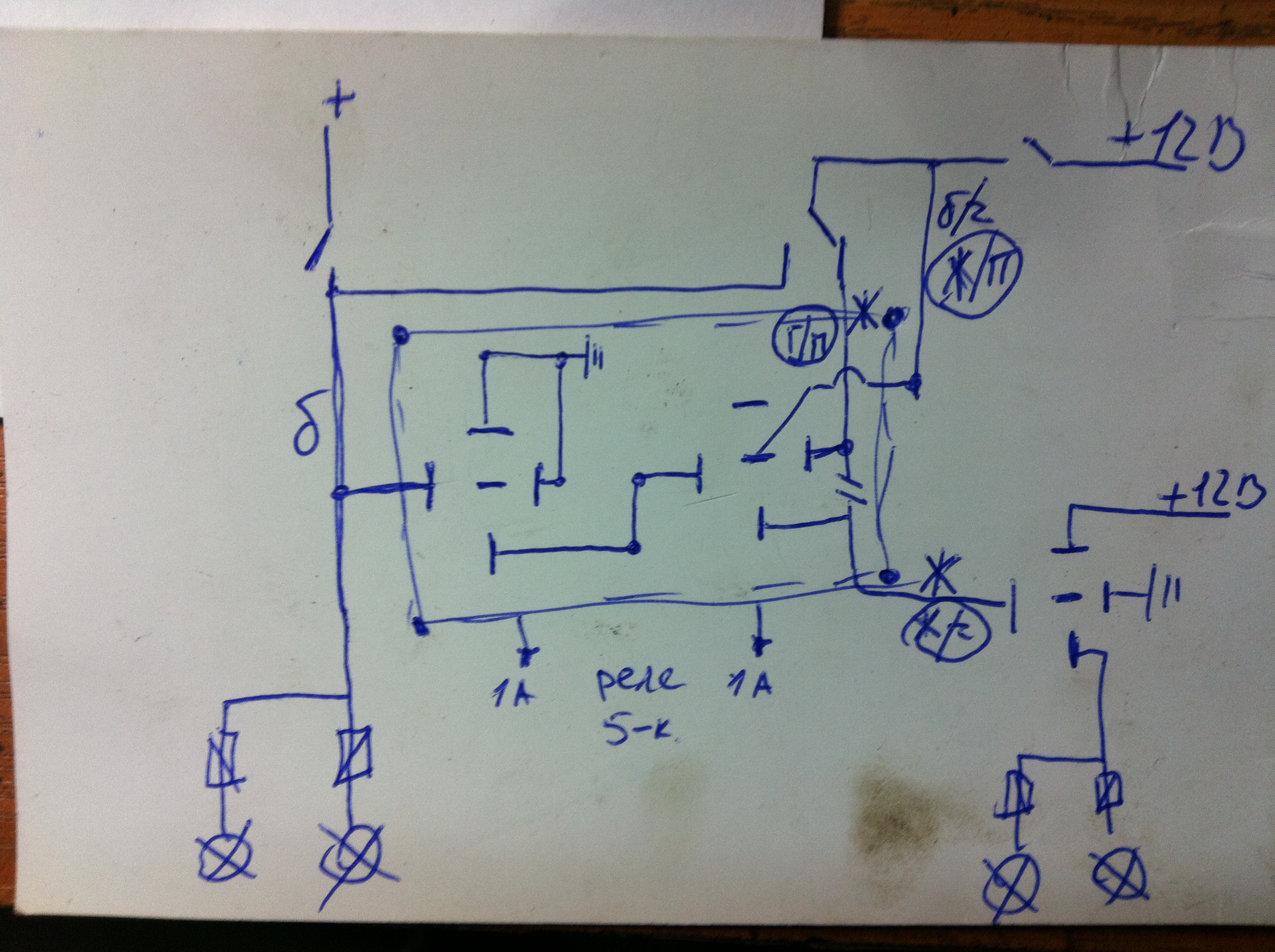

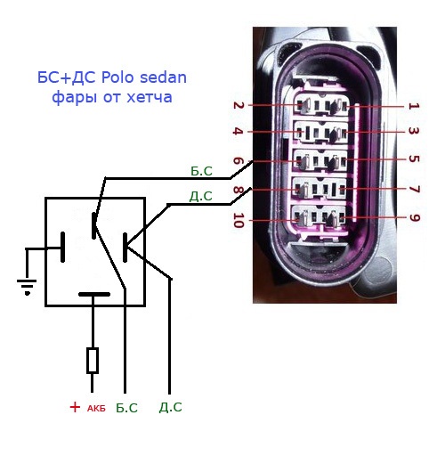

Сделал свет в своих фарах так:
"от себя" - горит ближний+дальний как положено, без нагрузки на подрулевой
"на себя" - моргает дальним, но ближний отключается (очень уж понравился эффект)
правда из-за этого "стробоскопа" пришлось разбирать руль и врезаться в пучок, а так можно было обойтись одним диодом.
схему набросал автоэлектрик в приподнятом настроении))) знающие я думаю поймут
то что в квадрате собиралось из двух релюшек, слева силовая.
эту схемку немецким разработчикам показать - тогда поймут почему мы в войну победили!!!

AvdeeFF
Зачем так сложно то?
Схему подкорректировал 29.03.2012
За 500т.р + 10т.р на фары отличная машина, все остальное современем доработаю.

leha---83
чтобы при "моргании" дальним отключался ближний ;)
Зарегистрирован: 17 янв 2011, 09:58
Сообщения: 101
Откуда: г. Пермь
Поблагодарили: 21 раз.
leha---83
паралельное включение катушки реле и лампы?
если я всё правильно понял, ничего хорошего из этого ( 12_1 ) не выйдет

CN Lees
А что плохого?
Предлагайте свои варианты.
