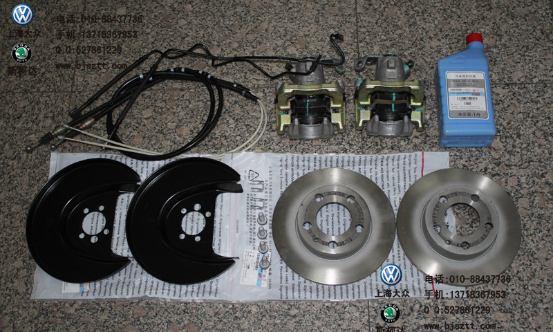

вот сыллка смотрите
http://item.taobao.com/item.htm?spm=a23 ... 0259602935
Задние дисковые тормоза VW Polo седан.
комплект дисковых тормозов для хеча.jpg [ 175.28 КБ | Просмотров: 7825 ]
:? Если я правильно понимаю, то суппорта, которые поставил себе declivity@ya.ru есть ничто иное, как суппорта TRW BHN 180 и TRW BHN 181. Во всяком случае даже надписи на их корпусах такие же, кроме значков VW и AUDI. А они вроде как не очень дорогие (около 3000р). Может я конечно ошибаюсь.
По поводу ссылки на китайский сайт. Если присмотреться к изображенным суппортам, они по форме немного другие (немного конические). Судя по всему это от поло хэтча, следовательно нужно уточнять, подходят они к нам или нет - балки разные. У нас задняя балка от Golf4, поэтому к нам подходит комплект от Golfа.

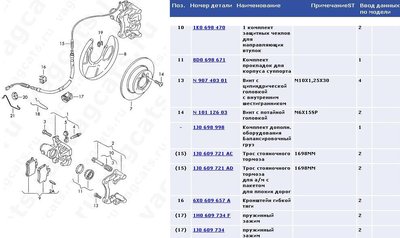

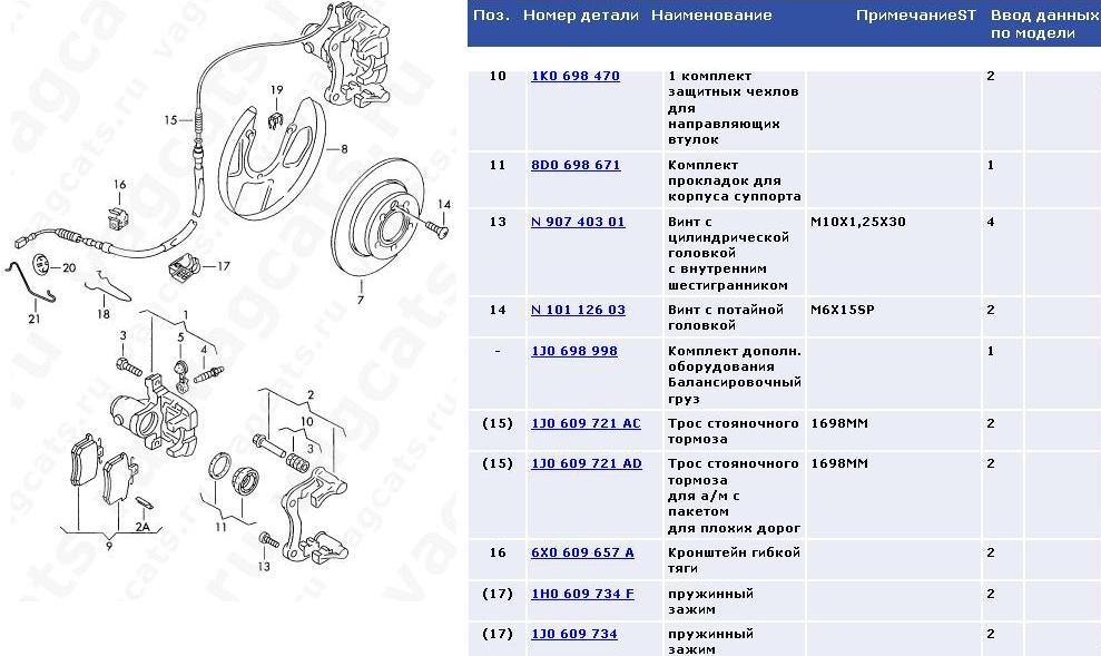

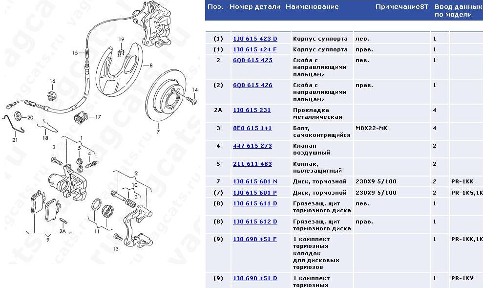

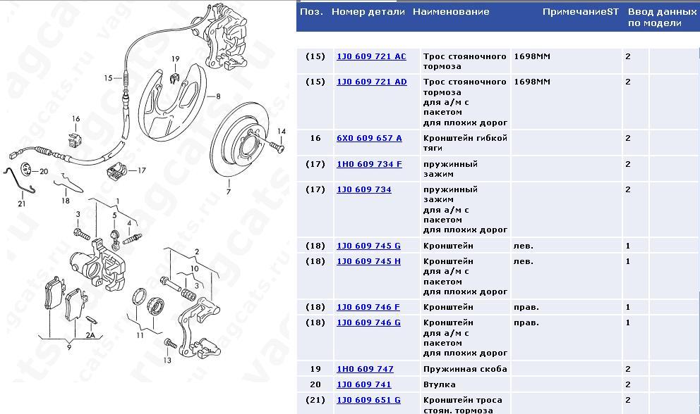

http://vagcats.info/base/vw/3/1931/266/6/11559
Задние дисковые Гольф 4 один.JPG [ 96.17 КБ | Просмотров: 7727 ]
Задние дисковые Гольф 4 два.JPG [ 85.83 КБ | Просмотров: 7727 ]
Задние дисковые Гольф 4 три.JPG [ 88.58 КБ | Просмотров: 7727 ]
Я просто думаю, что оригинальные и которые я написал, могут оказаться одним и тем же.
