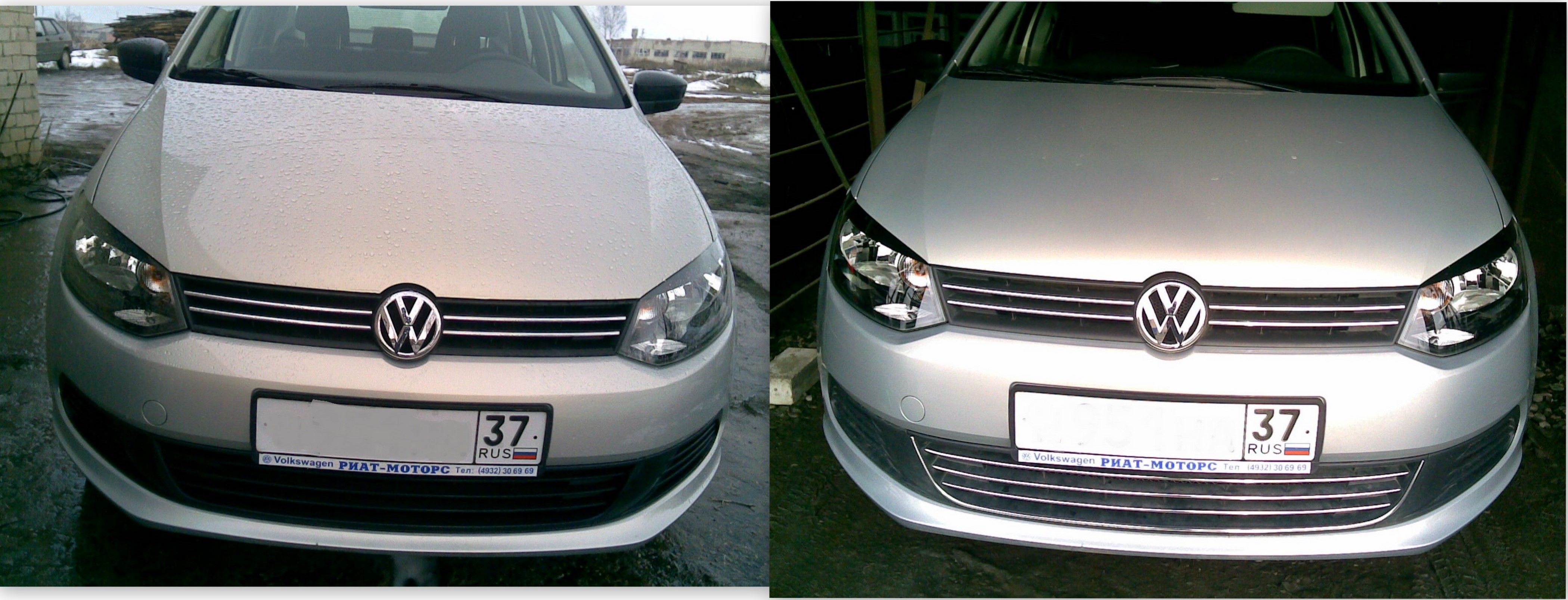

сделано! решетка и хром. фотки до и после:
ps: идею "украл" у Riv_2000, каюсь, спасибо за советы при установке)

Ребята, так от чего вы эту окантовочку блестящую берёте, и реально ли её в случае если хром слезет отодрать потом?
ronaldo, так как же снять эту решётку то? А то вы я смотрю тоже спрашивали про это и в итоге всё таки сняли.
Сообщения: 180
Откуда: Иваново
Благодарил (а): 17 раз.
Поблагодарили: 55 раз.
ответил в личку все что помню! lamo

ronaldo тоже интересно, что клеил, металлизированную ленту? держится хорошо?
Сообщения: 180
Откуда: Иваново
клеил полоску хромированную, плоская, сзади скотч трим как-то так наз-ся зеленого цвета по 60 руб за метр( можно также отдельно купить двухсторонний скотч трим тоже только красного цвета, его говорят вообще трудно отодрать), держится нормально, скоро попробую керхером мыть, надеюсь не отлетит, поделюсь впечатлениями)

Так чем же всетаки лучше крепить сетку к решетке?
Сообщения: 1241
Благодарил (а): 162 раз.
Поблагодарили: 352 раз.
Можно хомутами - стяжками , лучше черными .Неплохо , если ячея очень мелкая и проволокой медной , опять же с черным кембриком
