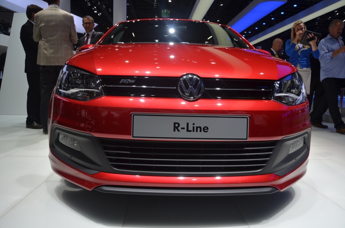

Итак следующее моё желание это установить другой бампер от европейской модели поло 113_ и тут мне попалась фотка обвеса от поло р лайн, и я загорелся laie_68 как думаете стоить ли мутить такое чудо??? или забить tuzemec
ну или само совершенство 113_
tachka2
1. Бампер R-line (облицовка) 6R0 807 217 H GRU [Stossfänger R-Line mit Scheinwerferreinigung]
2. Противотуманная фара левая 6R0 941 061 E [Nebelscheinwerfer incl. TFL links]
3. Противотуманная фара правая 6R0 941 062 E [Nebelscheinwerfer incl. TFL rechts]
4. Решетка под туманки левая 6R0 853 665 H 9B9 [Gitter Abdeckung links]
5. Решетка под туманки правая 6R0 853 666 H 9B9 [Gitter Abdeckung recht]
6. Спойлер нижний (чёрный) 6R0 805 915 F 9B9 [Spoiler]
7. Заглушка омывателя фар левая 6R0 955 109 B GRU [SRA Abdeckkappe links]
8. Заглушка омывателя фар правая 6R0 955 110 B GRU [SRA Abdeckkappe rechts]
9. Решетка (по желанию) R-line 6R0 853 677 E 9B9 [Mittelgitter R-line]
10. Заглушка буксировочной проушины 6R0 807 241 D GRU [Abschleppösenabdeckung]
11. Какой то наполнитель левый 6R0 807 248 F [Schaum Füllstück links]
12. Какой то наполнитель правый 6R0 807 248 E [Schaum Füllstück rechts]
13. Решетка радиатора (Чёрный лак с шильдом R-line) 6R0853651AA041
Все номера проверил по Exist, всё бьется на ура. bt
Ну что братцы, кто первый все таки рискнет? og_luzhok
(с) ссылка на немецкий форум: http://www.polo6rfreunde.de/board3-der- ... ndex7.html
Там же есть номера и порогов.
за каталожные номера спасибо говорить тут viewtopic.php?f=19&t=4312&p=141446#p236539

Dinamit, супер!!! 014_Этот бампер идет именно в сочетании с обвесом. На мой взгляд без него, бампер смотрелся бы менее гармонично. respekt 113_

Ай!!!!!!!!!! Красотаааааааааааа!!!!!!! Сижу пускаю слюни!!!!!!!! Не зря затеяли эту кашу!!!!! Потрясающе!!!!! Вообщем я доволен-оооооооочень!!!!!

Пасиб!!! Мне тоже понравилось как получилось. Паш grafik, омывашки пока не подключал туманки тоже не подключили т.к. у дилера не оказалось клемм к ним. Скоро подключу всё. bt

Что могу сказать, цена-около 20 т.р. + покраска. Всё встает как родное без проблем. bt
