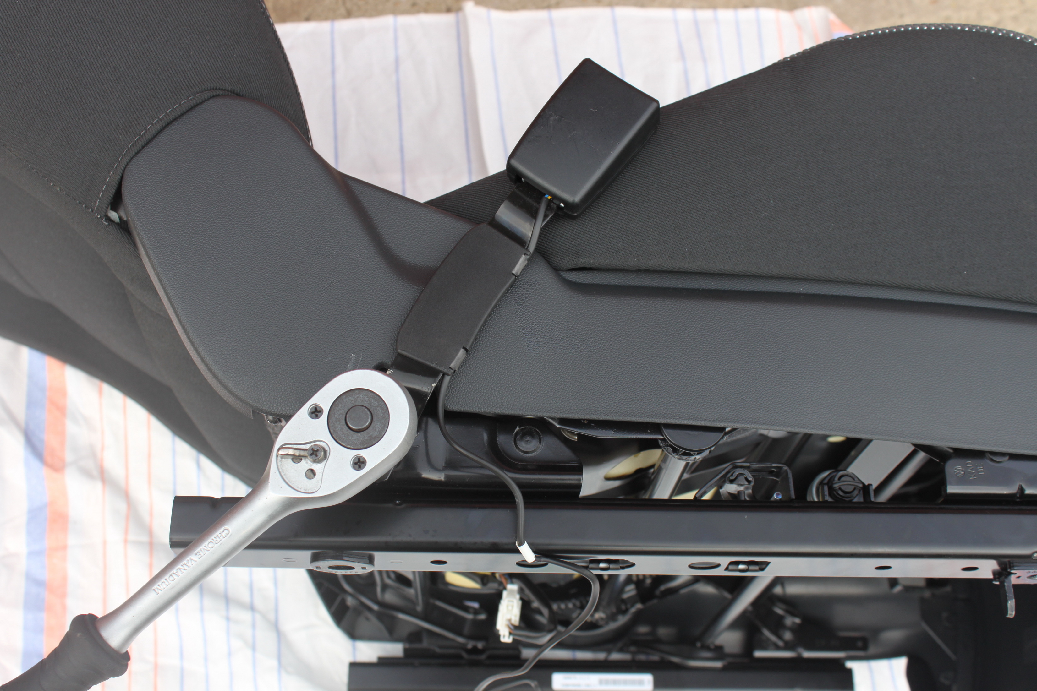

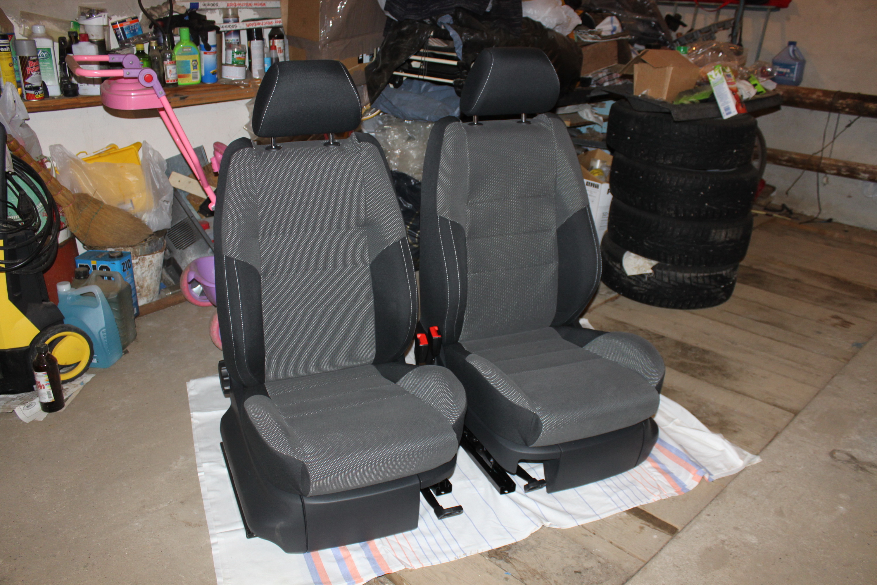

И так. На днях установил новые сиденья от Шкоды Фабия Монте Карло. Все встает болт-on. Основная проблема установки данных сидений заключается в организации подогрева сидух. Если посмотреть схемы шкода и полоседан, невооруженным глазом видно, что они разные. Я нашел человека, который продает данные сиденья с уже установленными попогрейками от полоседан и остается лишь снять родные сидушки и установить новые с небольшой доработкой. А именно. На новых креслах нет функции сигнализации непристегнутого ремня, поэтому доработка и заключается, чтобы снять родной механизм и поставить его на новые сидушки. Это занимает 5 мин времени. Ощущения от новых кресел непередаваемые. Вот небольшой отчетик.

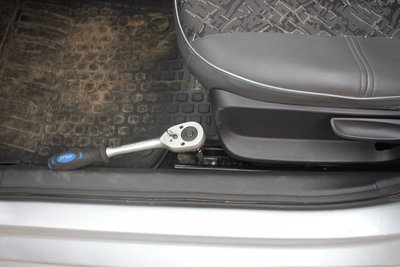

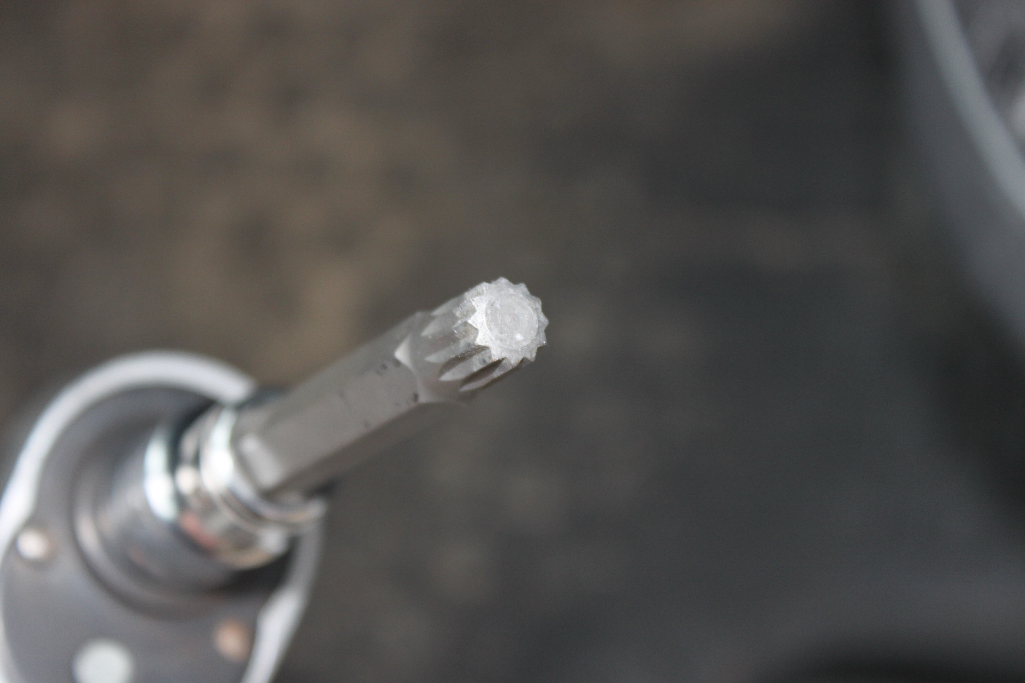

Комментарий к файлу: Понадобится вот такой инструмент
Замена передних и задних сидений на VW Polo sedan
2.jpg [ 1.43 МБ | Просмотров: 12415 ]
Комментарий к файлу: Откручиваем сидушки и отсоединяем разъемы
3.jpg [ 1.59 МБ | Просмотров: 12415 ]
4.2.jpg [ 933.54 КБ | Просмотров: 12415 ]

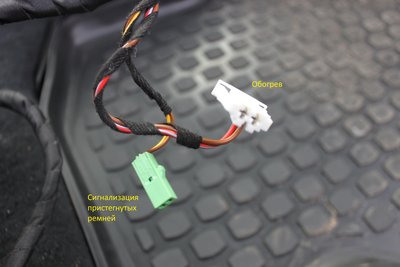

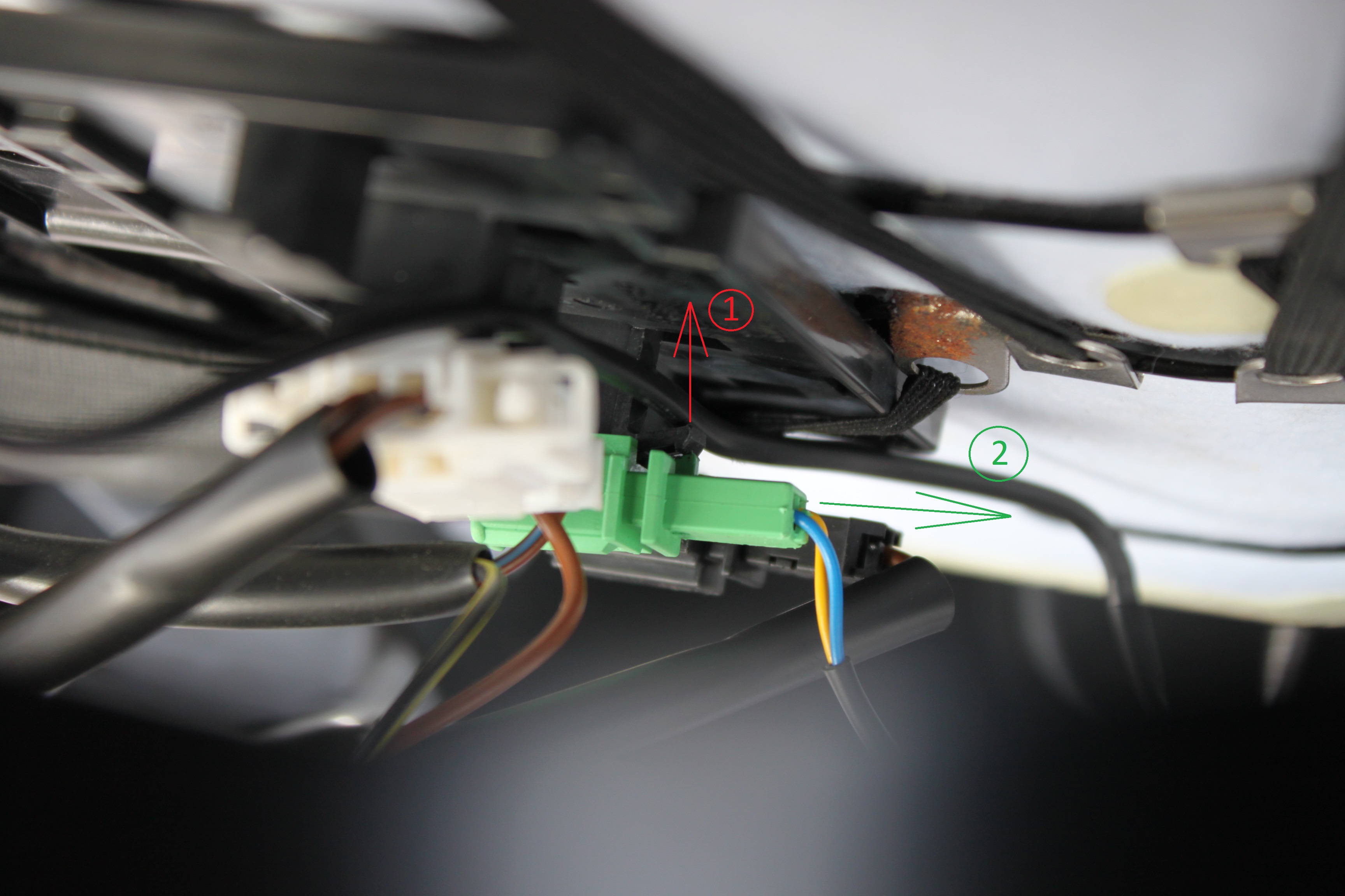

Комментарий к файлу: Отсоединяем разьем ремня безопасности: Отводим отверткой черную защелку (красная стрелка) и сдвигаем сам разъем в направлении зеленой стрелки.

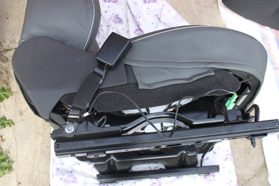

Комментарий к файлу: Откручиваем с нового сиденья механизм ремня
7.1.jpg [ 1.61 МБ | Просмотров: 12415 ]

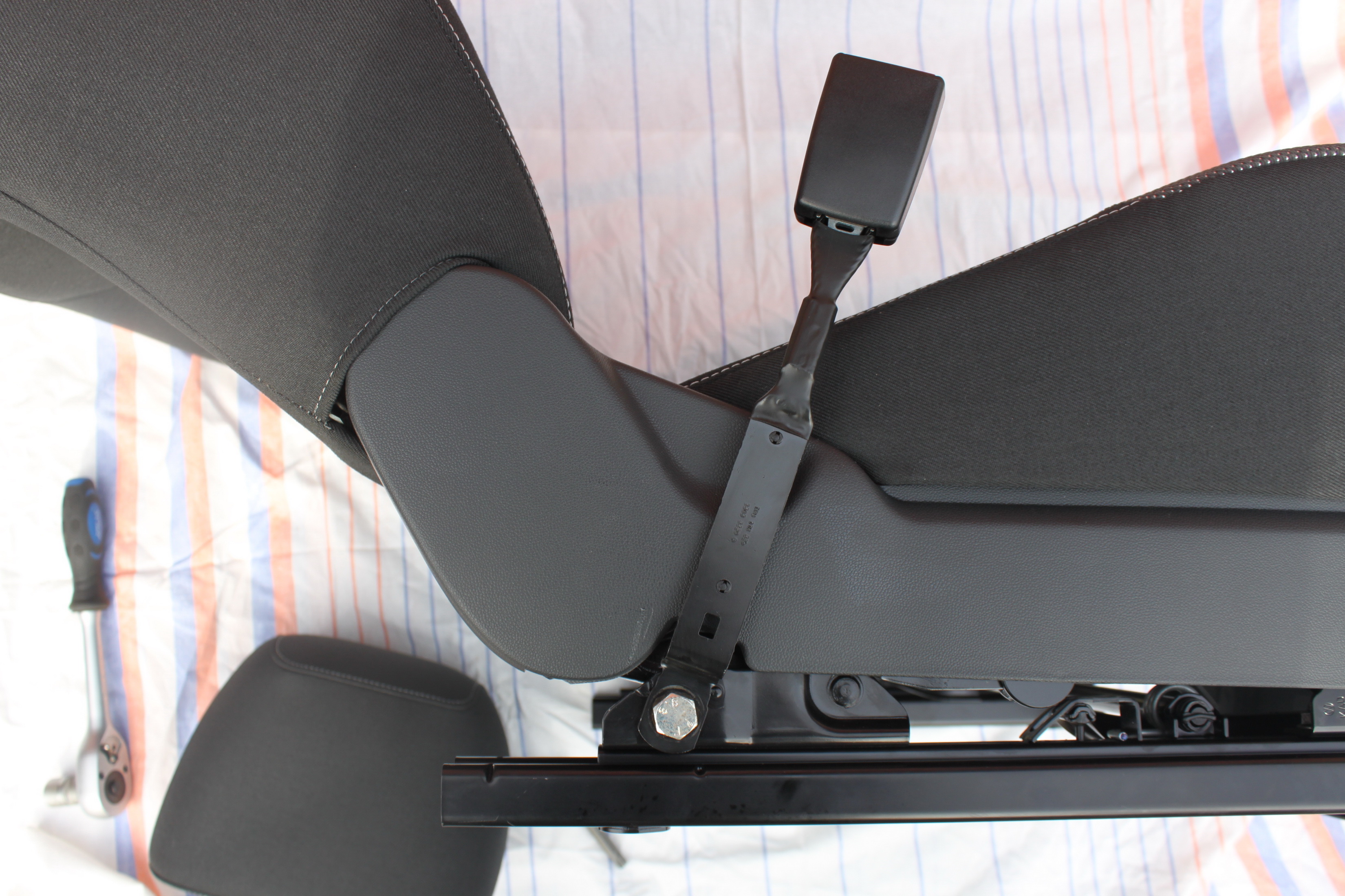

Комментарий к файлу: Снимаем механизм с родного сиденья
6.1.jpg [ 1.59 МБ | Просмотров: 12415 ]

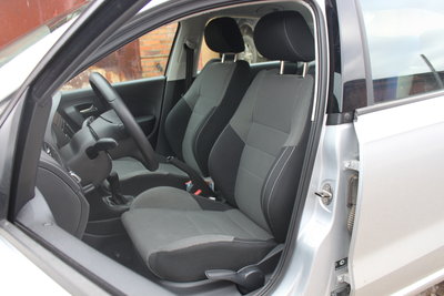

Комментарий к файлу: Устанавливаем на новое сиденье. Ставим все на место. Подключаем разъемы и все.
8.1.jpg [ 1.61 МБ | Просмотров: 12415 ]

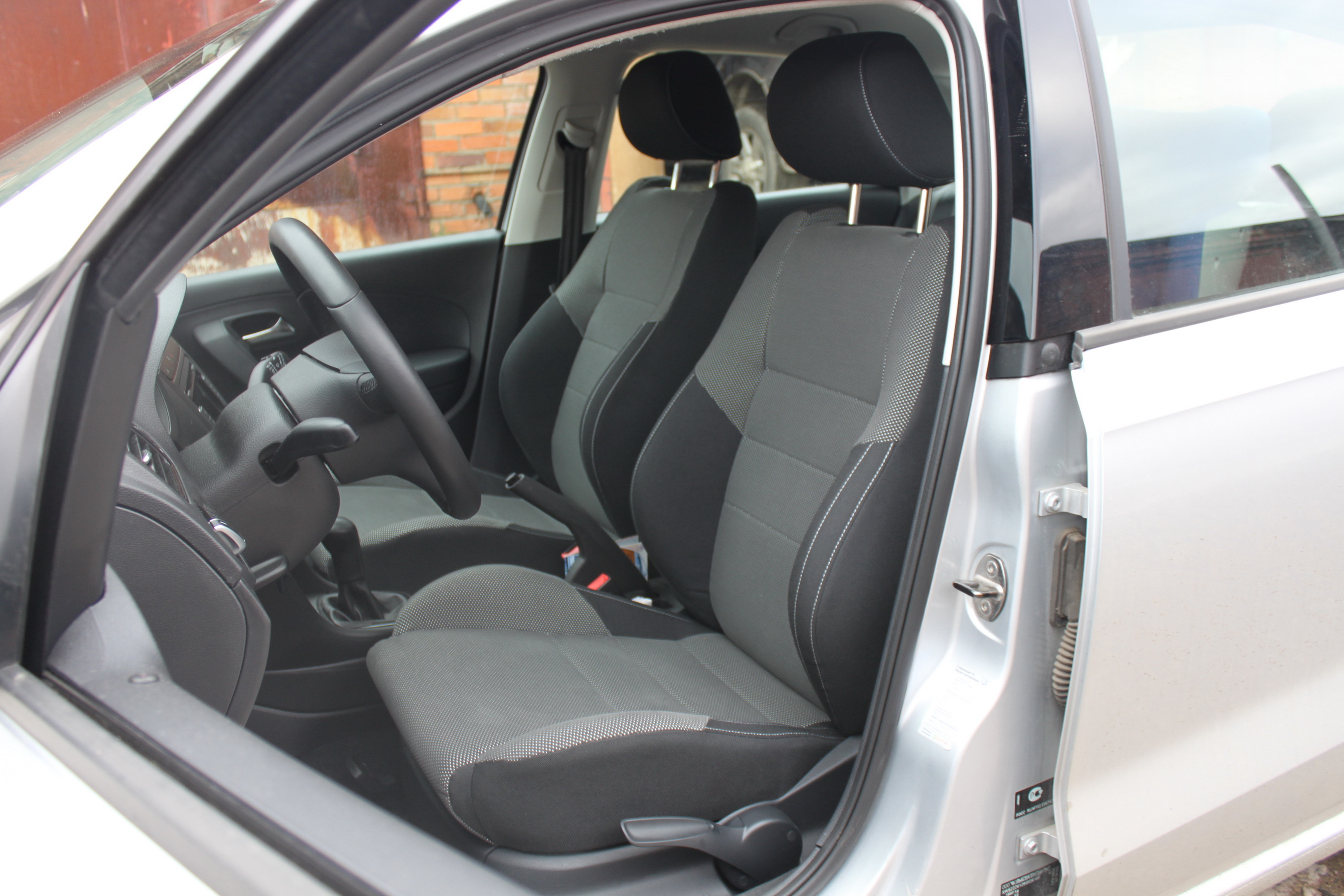

Комментарий к файлу: Готовый вариант
9.1.jpg [ 1.38 МБ | Просмотров: 12415 ]

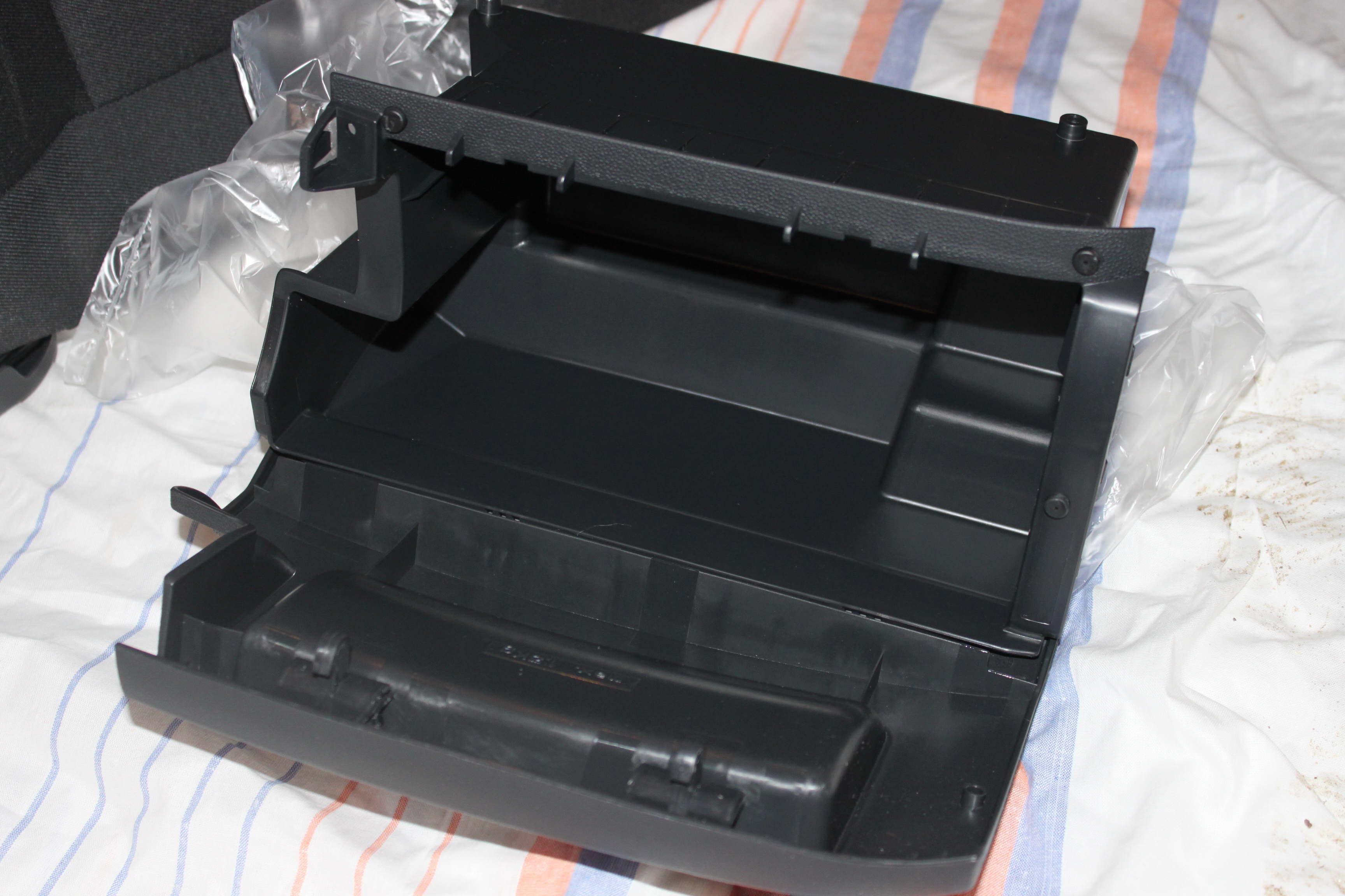

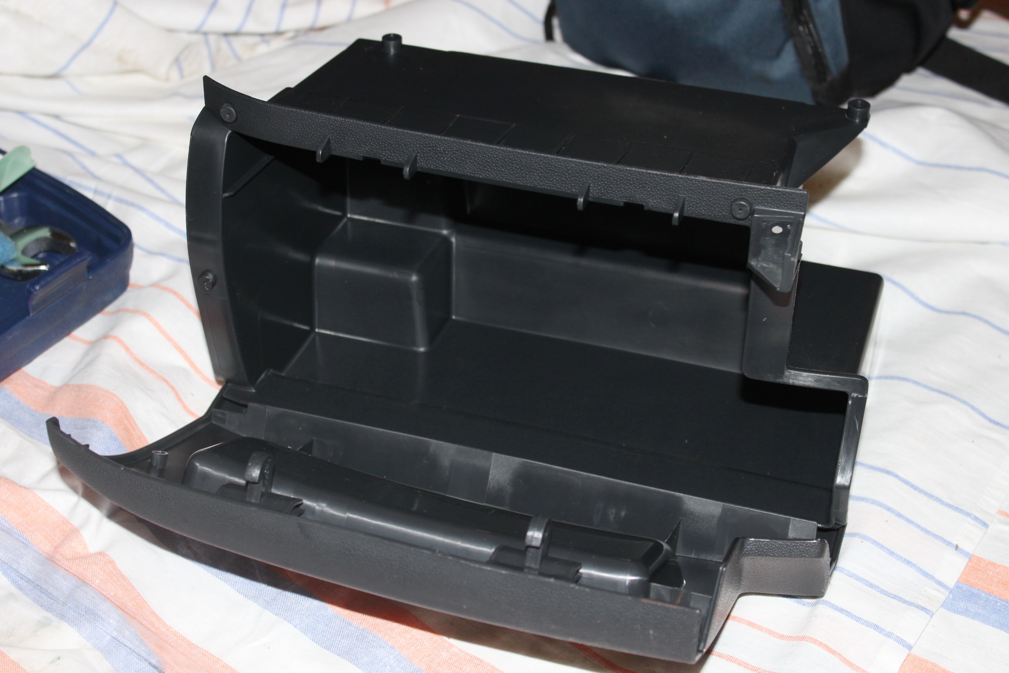

В продолжение темы сидений. Данный пост будет интересен тем, кто установил или соберется установить данные сиденья.

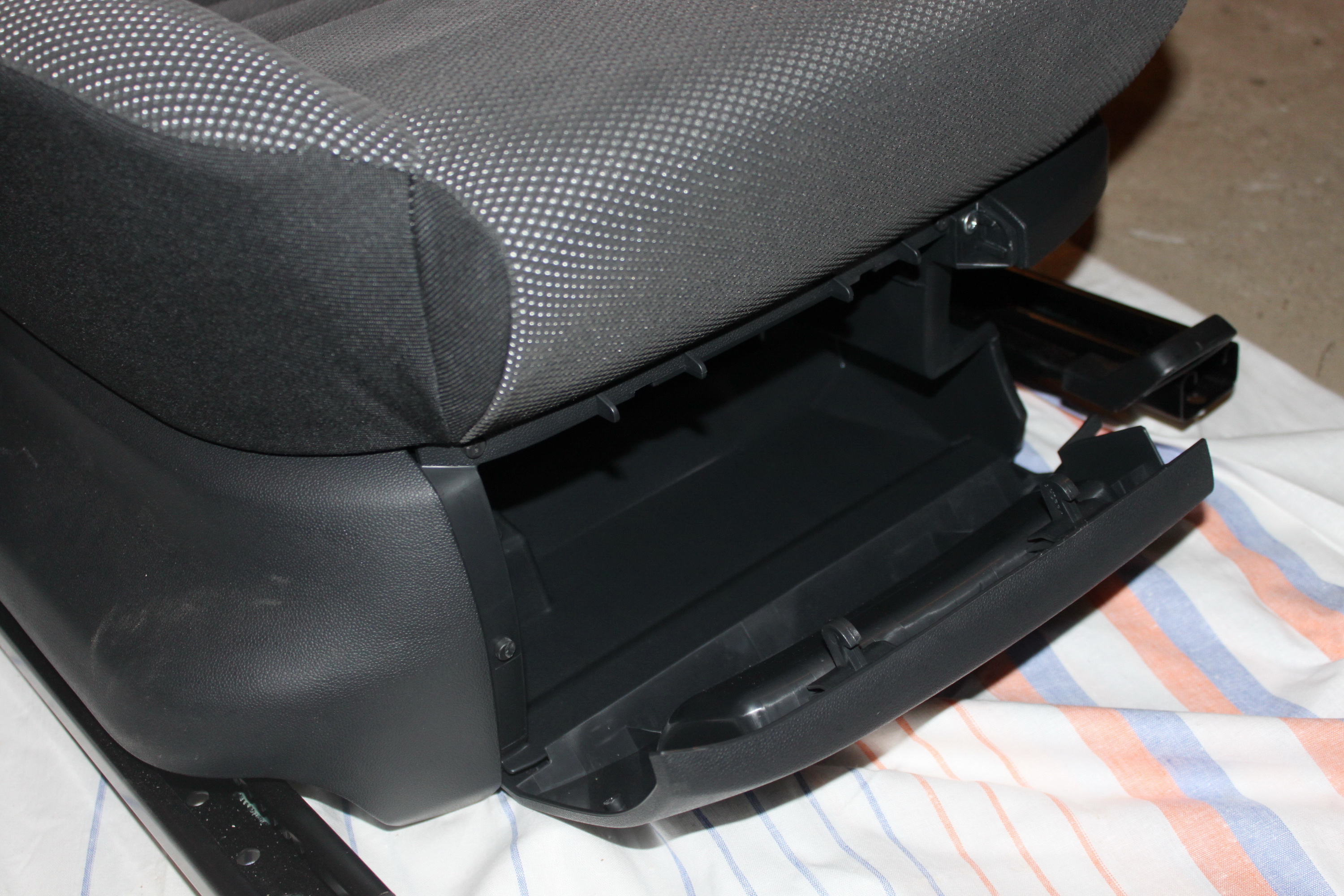

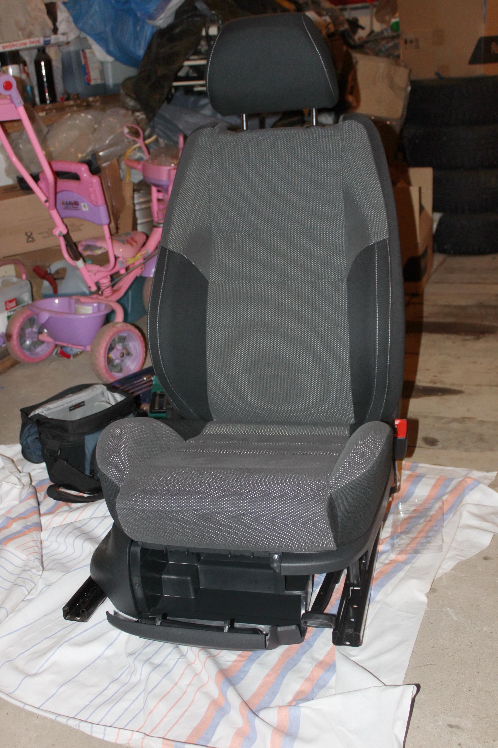

И так. На днях установил вещевые ящики под сиденьями. Номера 6Y0 881 577 B47H (левый) и 6Y0 881 578 B47H (правый) (можно ставить ящики 6Y0 881 577 A47H и 6Y0 881 578 A47H соответственно, они ничем кроме букв A или B не отличаются). Стоят 500-800р каждый. Устанавливаются очень легко, всего на 4 самореза, единственное неудобство - необходимо снимать сиденья. Если кто захочет установить такие сидухи и приделать к ним ящики, лучше сделать это сразу, чтобы не делать лишнюю работу в виде снятия сидений. Очень удобные девайсы. Можно положить разную мелочь в виде тряпочек, перчаток, скребков и т.д. Вот небольшой отчет по их установке на примере пассажирского сиденья (водительский ставится аналогично):
Комментарий к файлу: Ящик водительского сиденья
Водительский.1.jpg [ 1.77 МБ | Просмотров: 12142 ]
Комментарий к файлу: Ящик пассажирского сиденья
Пассажирский.1.jpg [ 1.78 МБ | Просмотров: 12142 ]

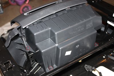

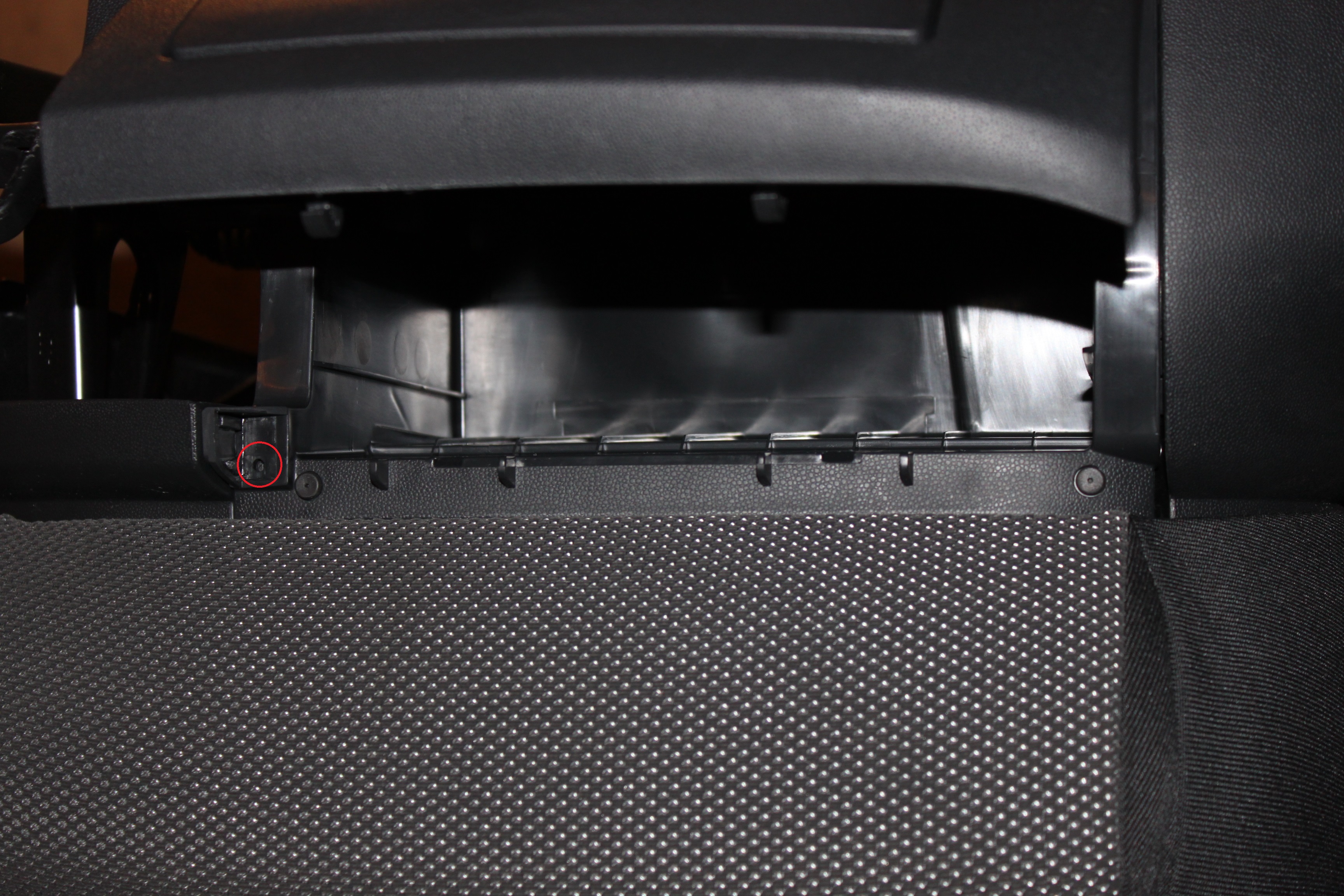

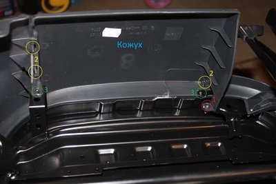

Комментарий к файлу: Чтобы снять кожух нужно: открутить один саморез; отжать 3 защелки и снять сам кожух; так же необходимо открутить 2 самореза для дальнейшей установки ящика
IMG_4688.1.jpg [ 1.44 МБ | Просмотров: 12142 ]
Комментарий к файлу: Устанавливаем ящик на место (с одного бока защелкивается в места где сидел кожух) и прикручиваем 4-мя саморезами: 3 снизу ...
IMG_4694.1.jpg [ 1.65 МБ | Просмотров: 12142 ]
Комментарий к файлу: ... и 1 спереди. Все ящик установлен.
IMG_4695.1.jpg [ 1.84 МБ | Просмотров: 12142 ]
Комментарий к файлу: Открытый ящик
IMG_4698.1.jpg [ 1.57 МБ | Просмотров: 12142 ]
Комментарий к файлу: Готовый результат
IMG_4696.1.jpg [ 1.8 МБ | Просмотров: 12142 ]
IMG_4699.1.jpg [ 1.83 МБ | Просмотров: 12142 ]

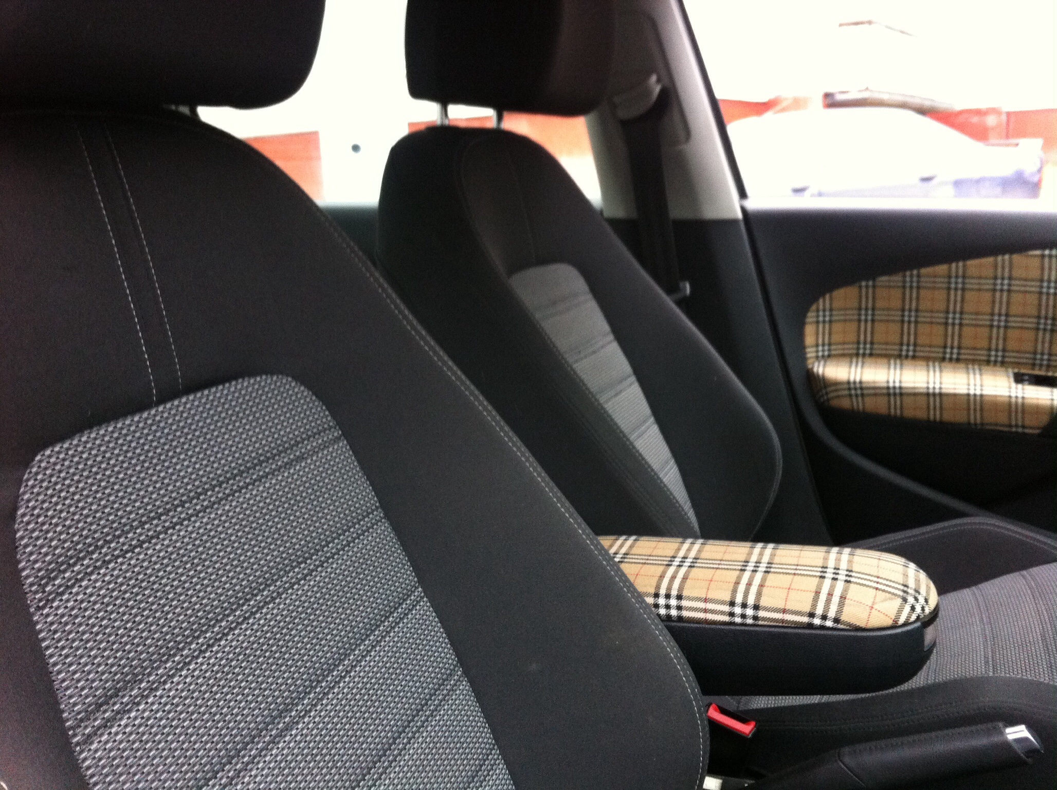

Серег, где ж ты раньше был, то все лето и сентябрь ждал кто сиденья менять будет, деньги были, а щас уже денег нету, хочу себе обогрев поставить, хотя очень понравились которые новые поставил, постоянно катаю, кучу барахла, а вот ящики под сиденьями как раз спрятали все барахло, хотел еще спросить а вот ткань которая в клетку, она прочнее чем на наших?
Паш, привет! Тяжело сказать. По ощущениям она плотнее и прочнее (более толстая что ли). А так фиг его знает. Время покажет.

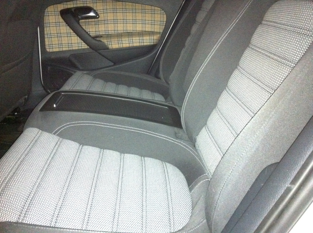

Дошла очередь и до задних сидений, занимаюсь установкой, на данном этапе сиденья стоят, остаются в работе бананы и подключение подогрева. Работаю над этим...
Комментарий к файлу: задний диван от СС
IMG_2042_1024.jpg [ 436.02 КБ | Просмотров: 8325 ]

maxman,
вот только не говори, что заднее от сс входит в полуседан без гемора оО
Зарегистрирован: 20 окт 2011, 00:02
Сообщения: 106
Благодарил (а): 50 раз.
Поблагодарили: 11 раз.
ALK писал(а):
maxman,
не буду говорить=))) гемор есть=) причем большой
Сообщения: 2283
Откуда: замкадье
Благодарил (а): 244 раз.
Поблагодарили: 542 раз.
Имя: Леха
а размерами сидушки прилично отличаются?
Сообщения: 106
Спинки выше, снизу подрезал и делал крепление к кузову, сиденье подгоняется ножом, оно целиком из жесткой пеня сделано и переделывать крепления к кузову... и нужно по получившимся каркасам ушивать чехлы... фотки будут
