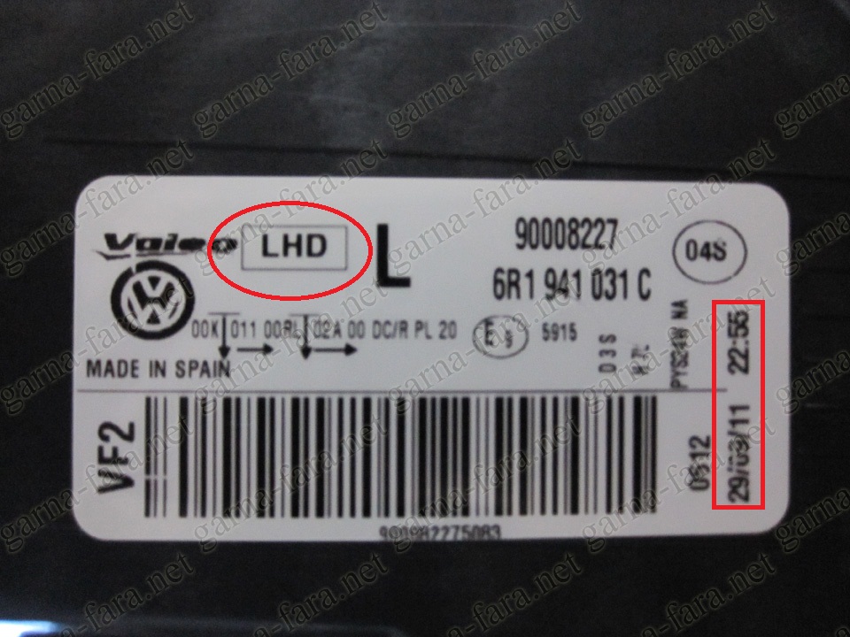

привет!это скорее всего б/у фары!хоть и пишут,что новые,но что-то цена смущает...новые стоят около 700 евро штука,без ламп и блоков розжига!!!смотри наклейку на фаре,там есть дата и даже время выпуска(когда с конвеера сошла)а так это конечно оригинал!их делают на заводе Valeo в испании для VW.не знаю что за буквы в конце(бывают A,C,D)главное смотри на другие буквы,чтобы было LHD(в рамочке на наклейке),это для левого руля(для нас),есть ещё RHD,так это для праворуких Поликов!Удачи! laie_68

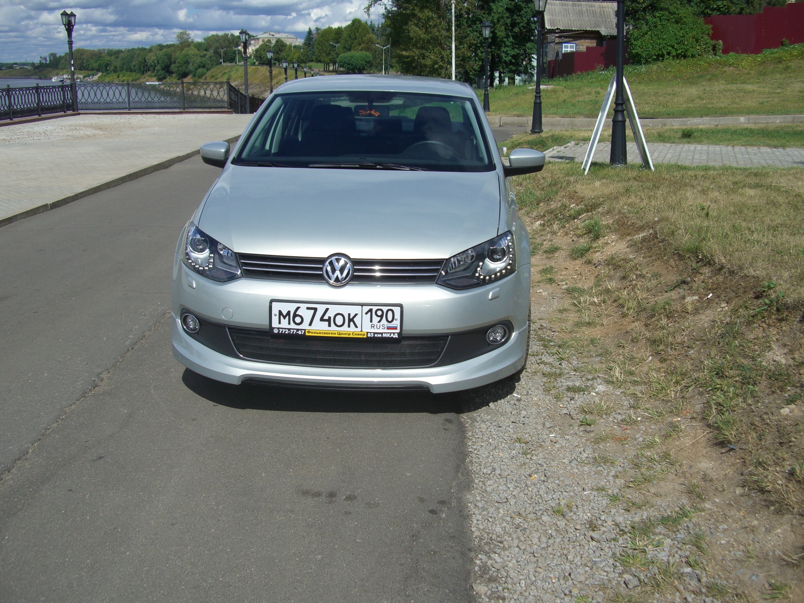

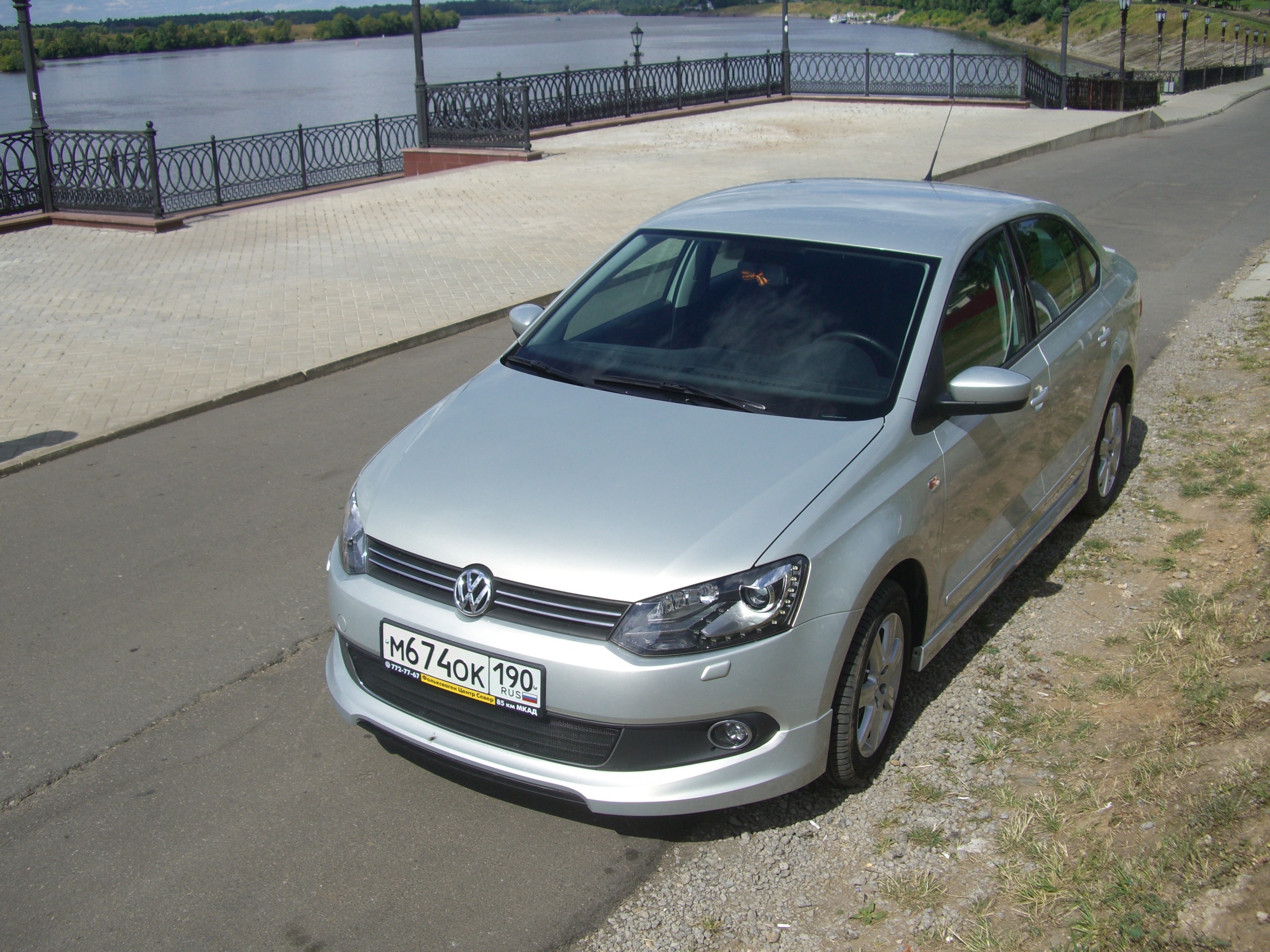

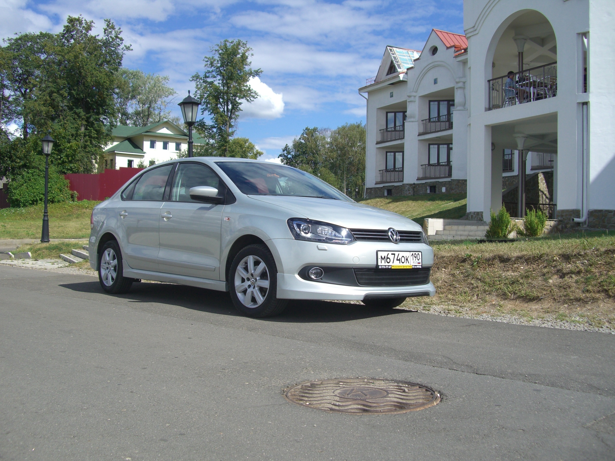

Всем привет. Valeo-это тот самый, что не наесть оригинал. Других к сожалению у фольца нет. У меня, grafikа и joule, стоят именно такие.
Заинтересовали меня твои слова насчет б.у. решил проверить. Поехал к ним долго рассматривал. Ни нашел не одной царапины ни на стекле, ни на корпусе, ни на блоке. В местах крепления нет следа од болтов. Также проверил не разбирали ли фару, результат нет, герметик лежит равномерно. И цена 700 евро за пару. Но меня интересует другое. Как ее подключать? Слыхал, что при замене фар часто меняется кодировка и еще надо какие то датчики докупать, а с этими фарами надо? Спасибо за ответ!
