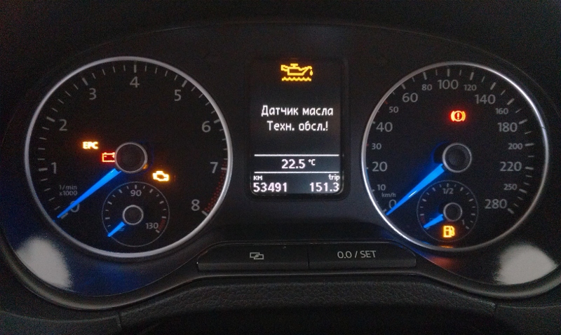

Ну вот и я доукомплектовался!!! 014_
Выражаю огромную благодарность Форуму за идею и возможность реализации!!!
А так же СПАСИБО Официальному Диллеру Автоцентр-Украина Днепропетровск!!!! Установили прописали и откалибровали бак! За все 420грн (50$) и 2 часа работы. МОЛОДЦЫ!!!
К моему большому удивлению заработали все кнопки на мультеруле. Хотя у меня комфорт (наверное мне блок от хая достался :grin: )
Все датчики были заранее установлены и проведена проводка, поэтому ошибок по охлождайке и омывателю нет.
Есть только одна проблемка, при запуске приборка матюкается на датчик уровня масла (хотя в поло его нет). Подскажите как и где его отключить?

mkovalevskiy писал(а):
а это как удалось сделать ?
Слили топливо, залили 7,5л обратно в бак (это необходимое кол-во топлива для калибровки), включили калибровку уровня топлива, зафиксировали и вуаля!
Единственное мы так и не нашли где указывать что бак теперь на 53л. Я думаю калибровки будет достаточно
