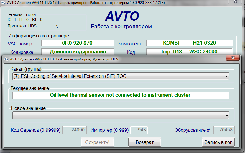

stas.volk писал(а):
Как же мне этот датчик уровня масла отключить?
Поиграться нужно с адаптацией приборки (не с кодировкой, а именно с адаптацией). Там есть канал в котором настраивается наличие датчика уровня масла, и еще нужно проверить что-бы правильно был выставлены межсервисные интервал и качество масла
Зарегистрирован: 28 фев 2012, 13:48
Сообщения: 126
Откуда: Украина, Кривой Рог
Поблагодарили: 49 раз.
Ну что ж датчик масла удалось убить! Теперь все гуд!
Заходим в 17 приборка --- адаптация --- выбираем канал (7)-ESI: Coding of Service Interval Extension --- и выбираем ....not connected...
Приборка от Polo R-Line: установка и возможные проблемы

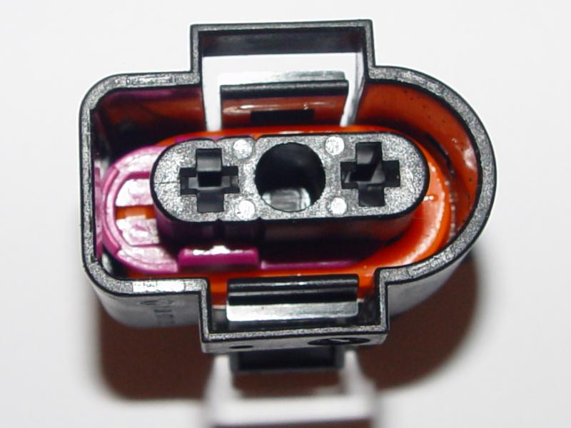

Всем привет, просветите пожалуйста в нескольких вопросах:
1) какие пины (не провод) идут в корпус разъема бачка тосола? Такие же как и в квадлок магнитолы?
2) какой номер у корпуса разъема для датчика бачка омывайки, что бы ничего не срезать на датчике под корпус 1K0 973 202 ну и соответственно номер пинов в корпус.
3) пин который идет в приборку такой же как в блок ВСМ используется?

Xarmat, Все ответы можно найти на первой странице. ВСЕ!!!
Расписано, понятнее некуда.
1. Да
2. См. первую страницу. См. п. 1
3. Да.

Ну если я правильно понял то в целях экономии для датчика уровня омывайки берут корпус разъема 1K0 973 202 и срезают одну направляющую на датчике, а если не срезать то какой оригинальный корпус разъема нужен??? Или я чего то не понимаю?

fang писал(а):
датчик уровня 7M0919376
уплотнительное кольцо 7M0919382
7M0973202 фишка для датчика уровня
пины 000979021E (0,5) или 000979133E
Кстати если не изменяет память, то сейчас и на бочек ОЖ(тосол) идет разъем с двумя зажимами 7M0973202, так что лучше проверить заранее, хотя смертельного ничего не будет.

Огромное спасибо за подсказку и прошу прощение за свое кривоглазие. У меня на бачке ОЖ выходит два контакта, мне что лучше тогда взять 7M0 973 202 разъем???

Добрый день, может кто выложить фото фишки 7М0 973 202???
Выглядит как то так:
Кстати разъем 1J0 973 202 является аналогом 7М0 973 202. Так что можно использовать любой из этих разъемов.
