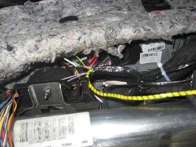

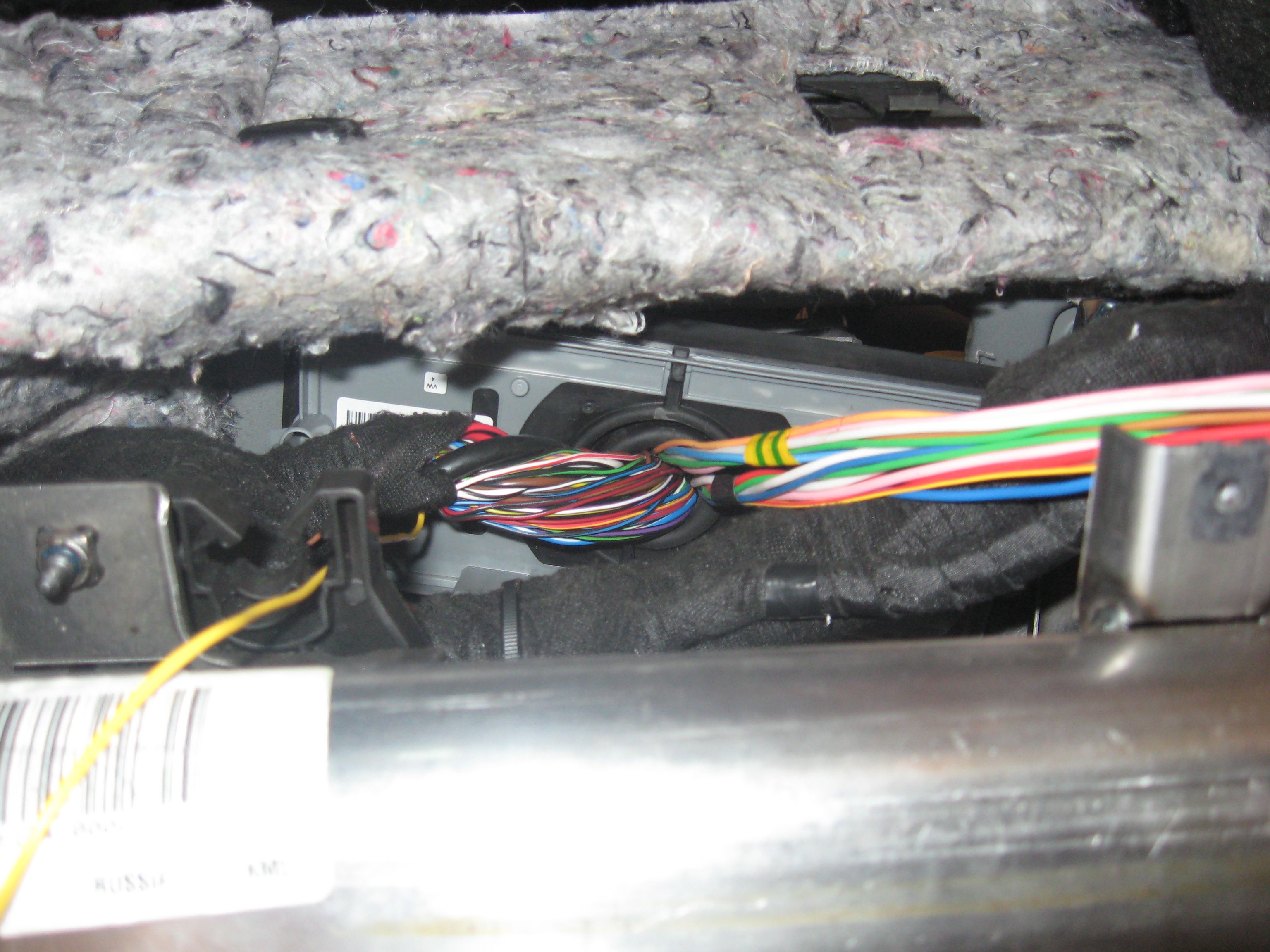

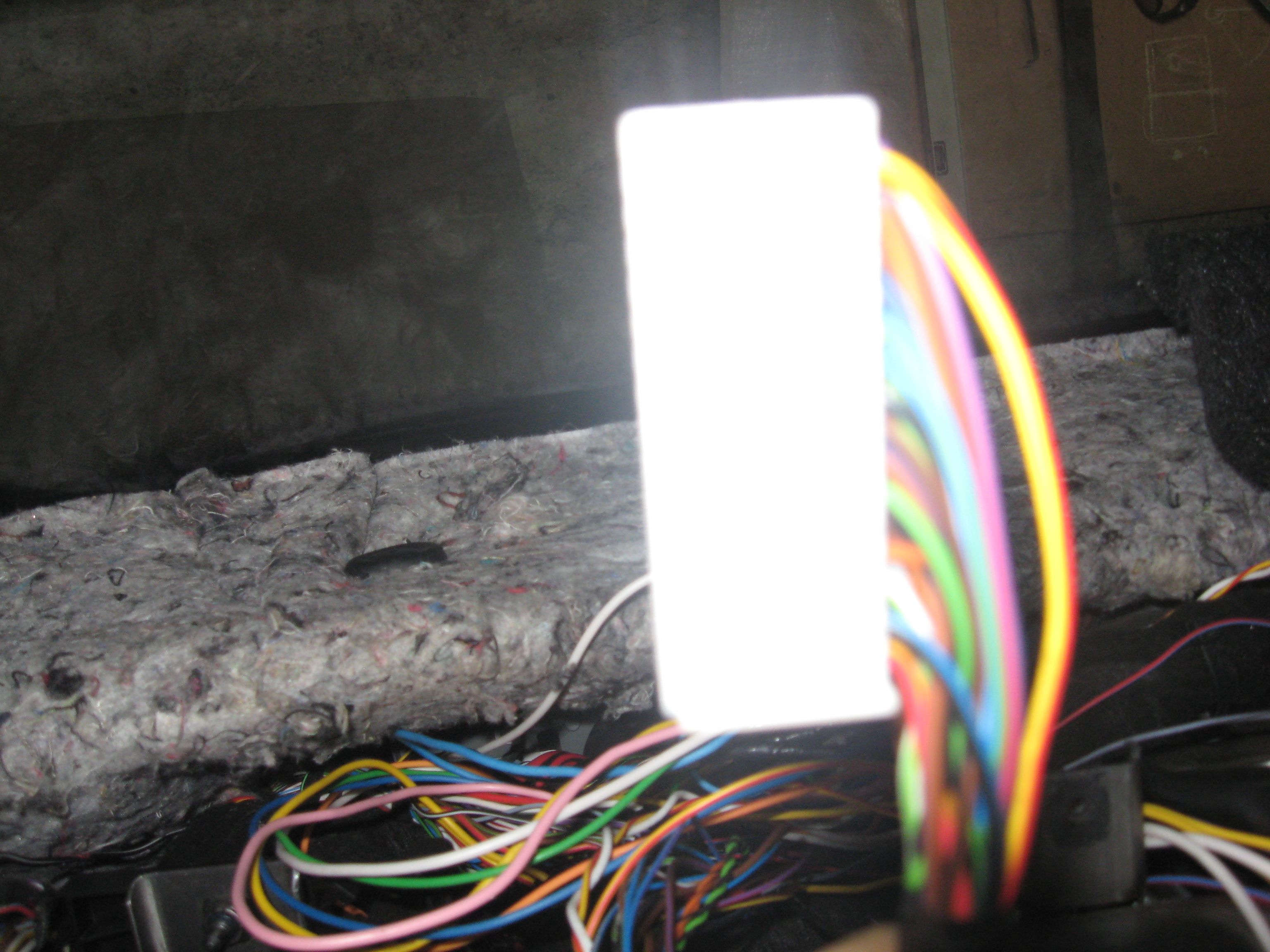

После демонтажа торпедо . Самый неприятный момент это суметь вытянуть провода в салон из подкапотного пространства, а вот и они. Теперь дело за малым, распиновать и припаять ,я припаивал ,мне паяльник ближе, можно и обжать, но путёвый обжим стоит как пара фар gti, пробовал китайские обжимы не то.

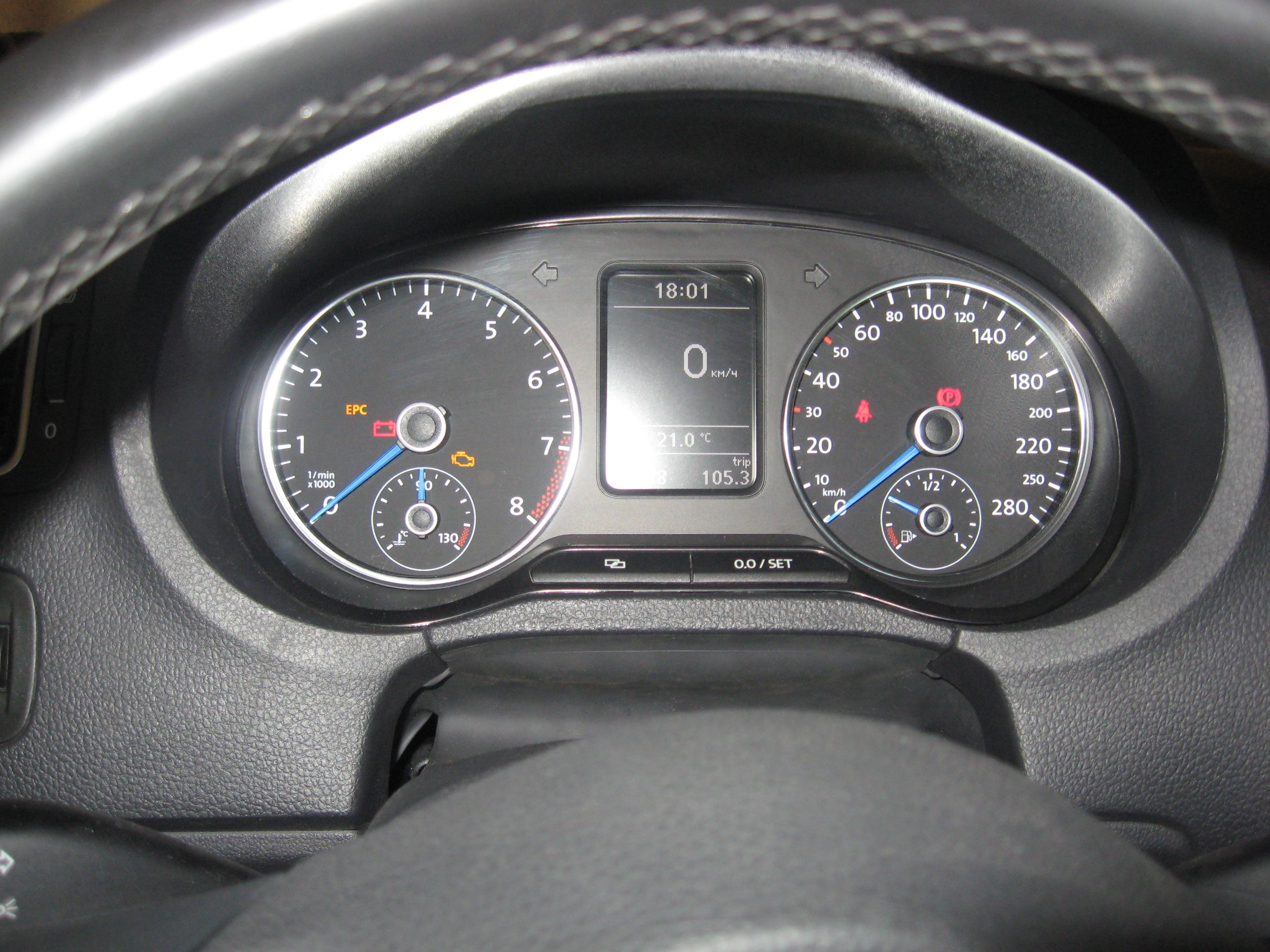

Готовим проводку для мфа и подключаем .

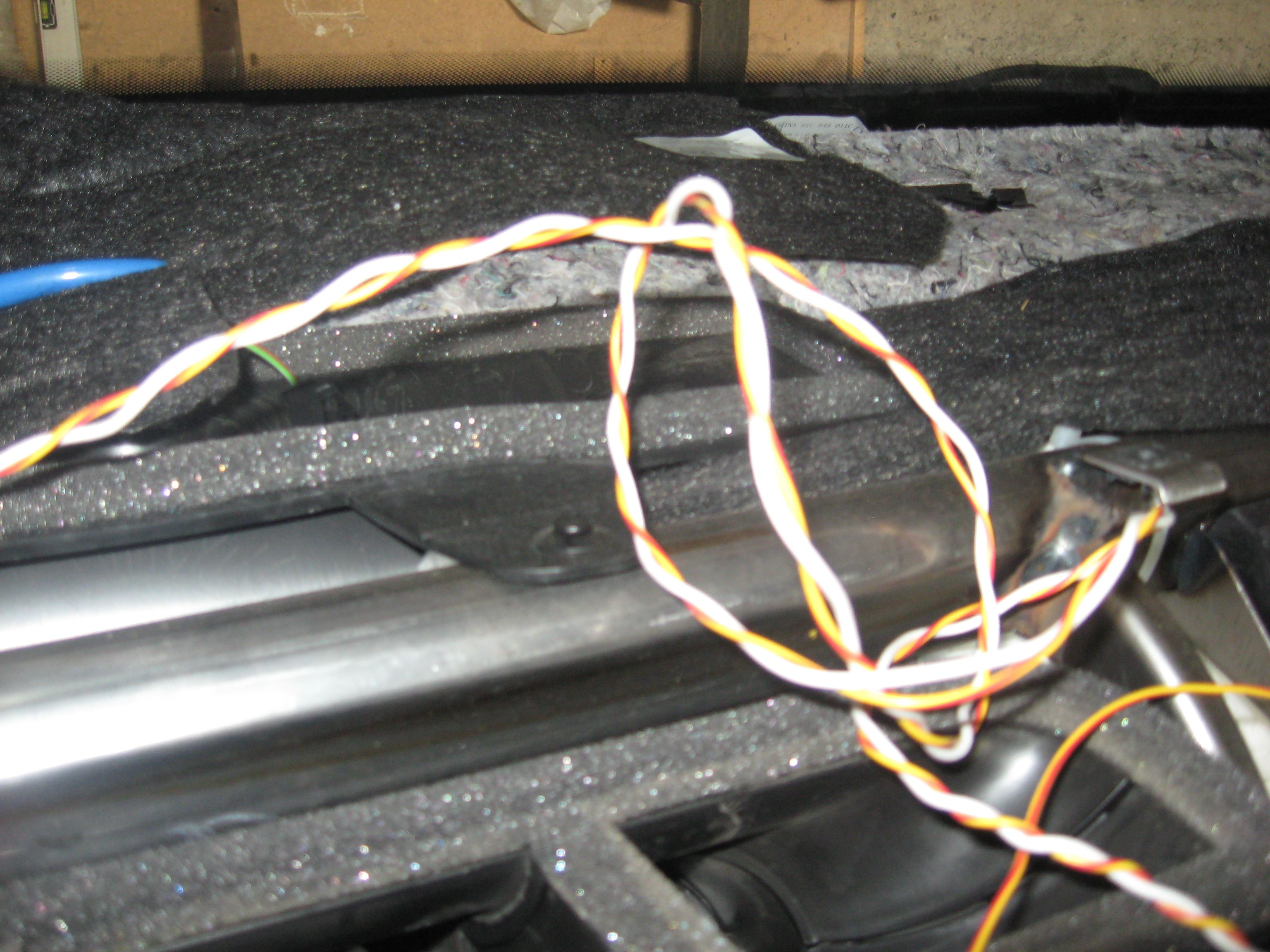

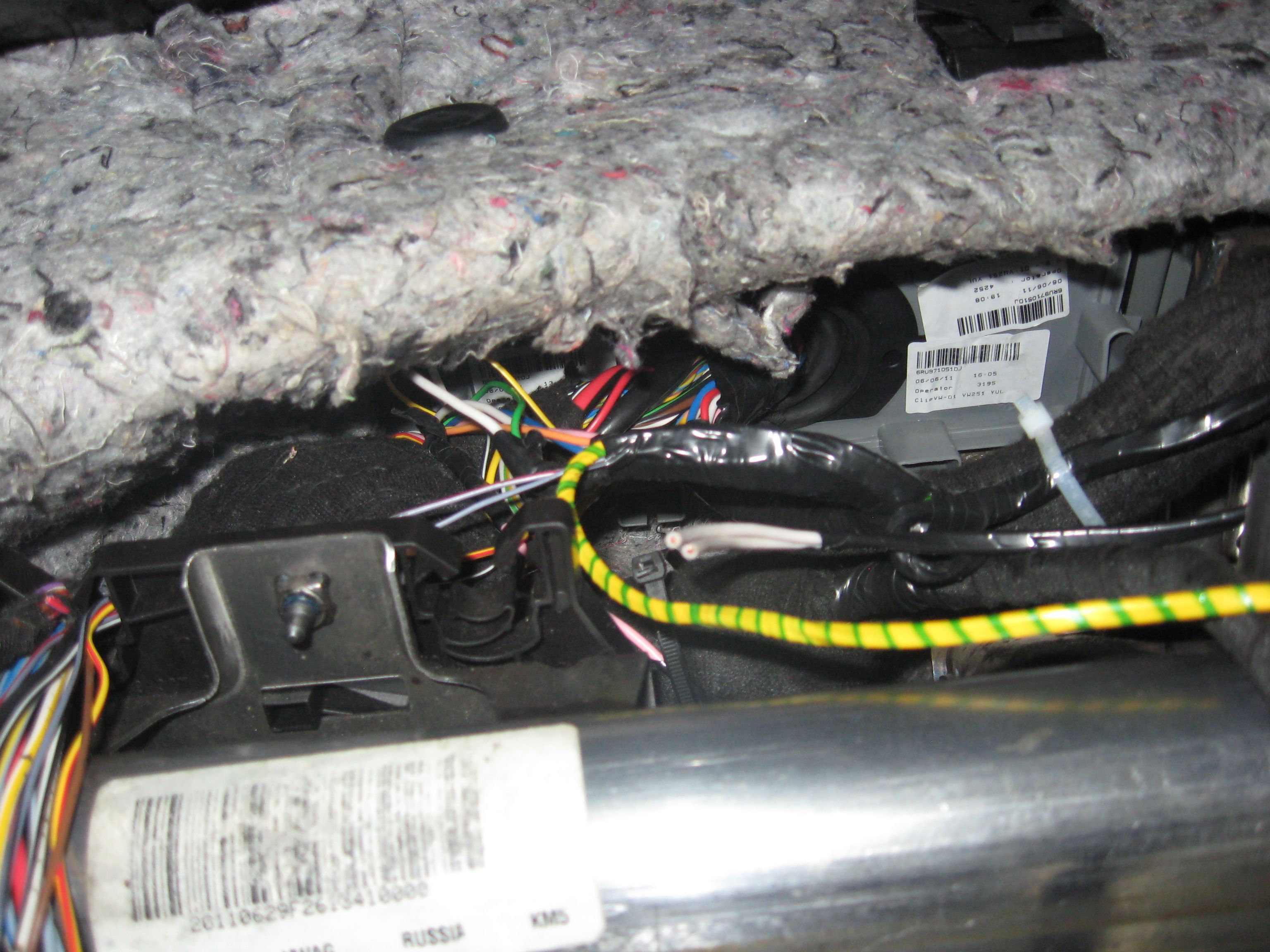

Готовим витую пару CAN для ALWR, не забываем о жгуте для датчика просвета, всё укладываем и изолируем .

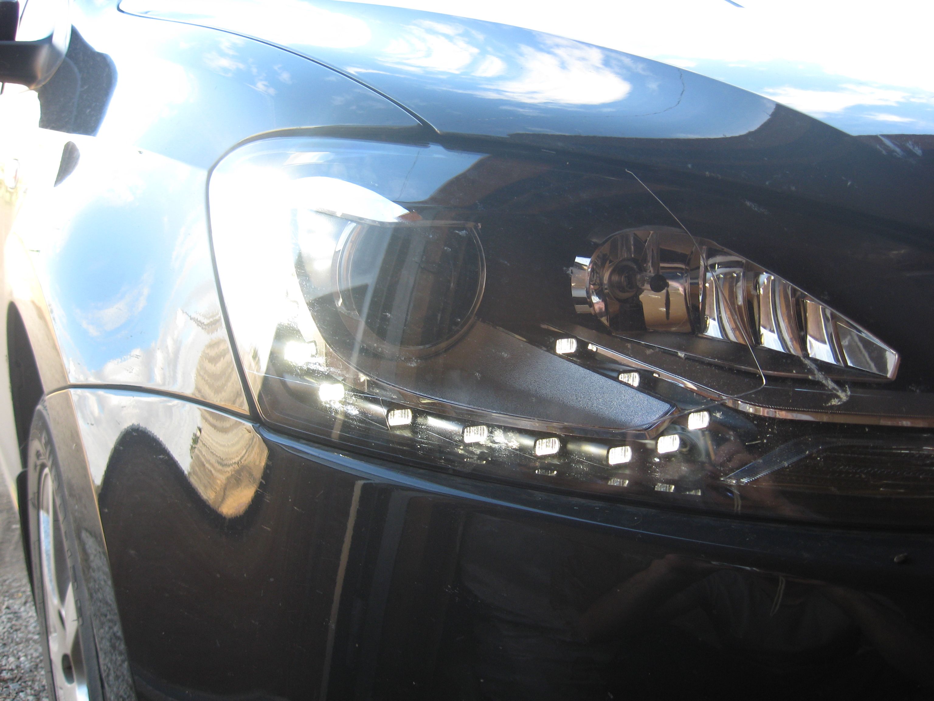

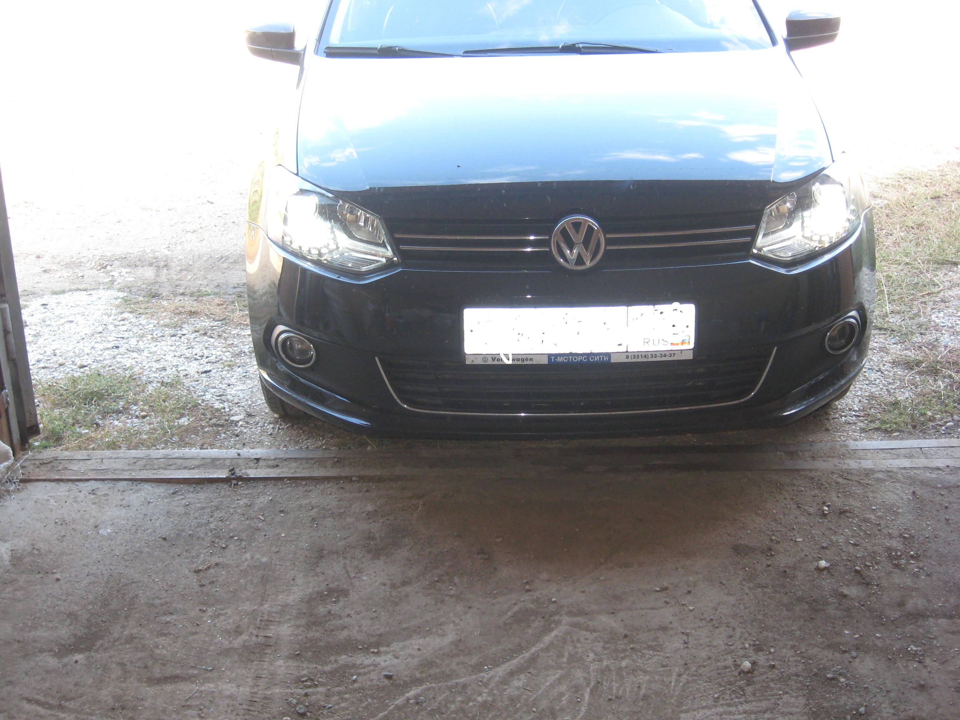

На этом всё . Собираем и готовый результат.

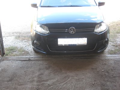

Ошибки охлаждающей жидкости нет. Alwr будем ставить в сентябре . Всё готово просто кодировок не знаю. Курю форумы. Из всего что сделал такого большого удовлетворения не получил (сбылась мечта идиота и что?) :-) так что те из Вас кто ещё хочет всё купить и поставить ну его ... Займитесь более нужными делами . Я из-за этого совсем забросил авиамодели. Но зато умею кататься на VAG-COM , :-( хотя кому это нужно в деревне. Спасибо всем кто помогал , а имено
AvdeeFF
grafik
fang
Alexey VW
sintez.
Тюнинг Оптика

я че то не вкурил... то что показано стрелочками у тебя тоже изменилось??? или это так свет подает и сказывается мое одноглазие pirat
Тюнинг Оптика
да будет свет! 037.jpg [ 853.27 КБ | Просмотров: 5221 ]
Засветка от вспышки.

Да фотоаппарат отстойный. Никак не куплю новый.Купил себе VAS5054A.
