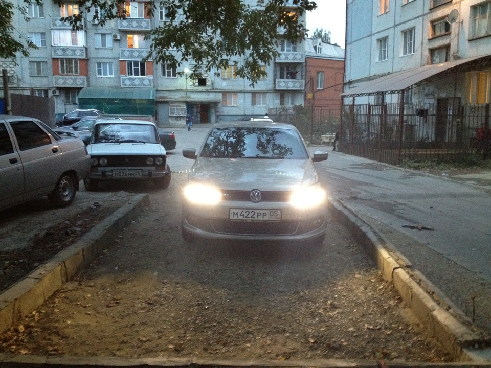

После обновления передка решеткой GTI захотелось, что нибудь еще интересное сделать. И вот решил — буду менять оптику. Причем, это должно быть не просто раздельный свет БС/ДС, но и какая нибудь изюминка в виде светодиодных ходовых огней. Пошарив на форумах и пересмотрев множество вариантов оптики, что подходит на поло седан, остановил свой выбор на не плохом варианте фар dectane Dayline. Нашел их в германии на сайте http://www.teilehaber.de/artikel-id31443528.html за неплохую цену 220 евриков. Позвонил друзьям в Австрию и перечислил им на Paypal сумму. Далее они сами там созвонились с фирмой, оплатили и мне выслали почтой. В общем все вместе с доставкой вышло около 11 тыс. рублей.
Пока шла посылочка изучал по интернету отзывы об этих фарах. И вот выяснил, что все в них прекрасно, кроме одного — яркость свечения светодиодов на ДХО оставляют желать лучшего, а в дневное время они никакие. И чудо — нашел человека с золотыми руками, которому переделать или поменять светодиоды не составляет никакого труда. Причем, как оказалось, коллега по работе.
Разобрав фару, оттуда были демонтированы, почему то двухцветные, вообще никакие светодиоды что то типа 3528, да еще включенные по последовательной схеме, т.е. при выходе любого из них перестала светить бы вся полоса на фаре. Да еще и само размещение старых светодиодов было углублено немного внутрь фары, т.е. отражатели под каждым светодиодом не работали, как говориться, на полную катушку. Были выбраны для замены мощные светодиоды 1 Вт на плате в форме звезды [STAR type] мощностью свечения 110 люмен и световой температурой 5000К. Изготовив новый драйвер под светотехнику и аккуратно все собрав по новой, параллельной схеме, закрыли и установили фару на место.
Свет я вам скажу друзья, отличается координально от стоковых диодов. И вид совсем другой машины.
Третья фотка с салона без включенных ДХО, а вторая с ними. Первая — в вечернее время. Фото с телефона, поэтому идет засветка на этом фото.
