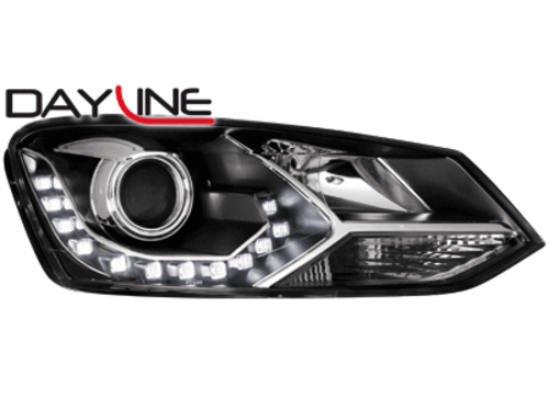

только нет таких фар и не понятно когда реально будут....я про эти

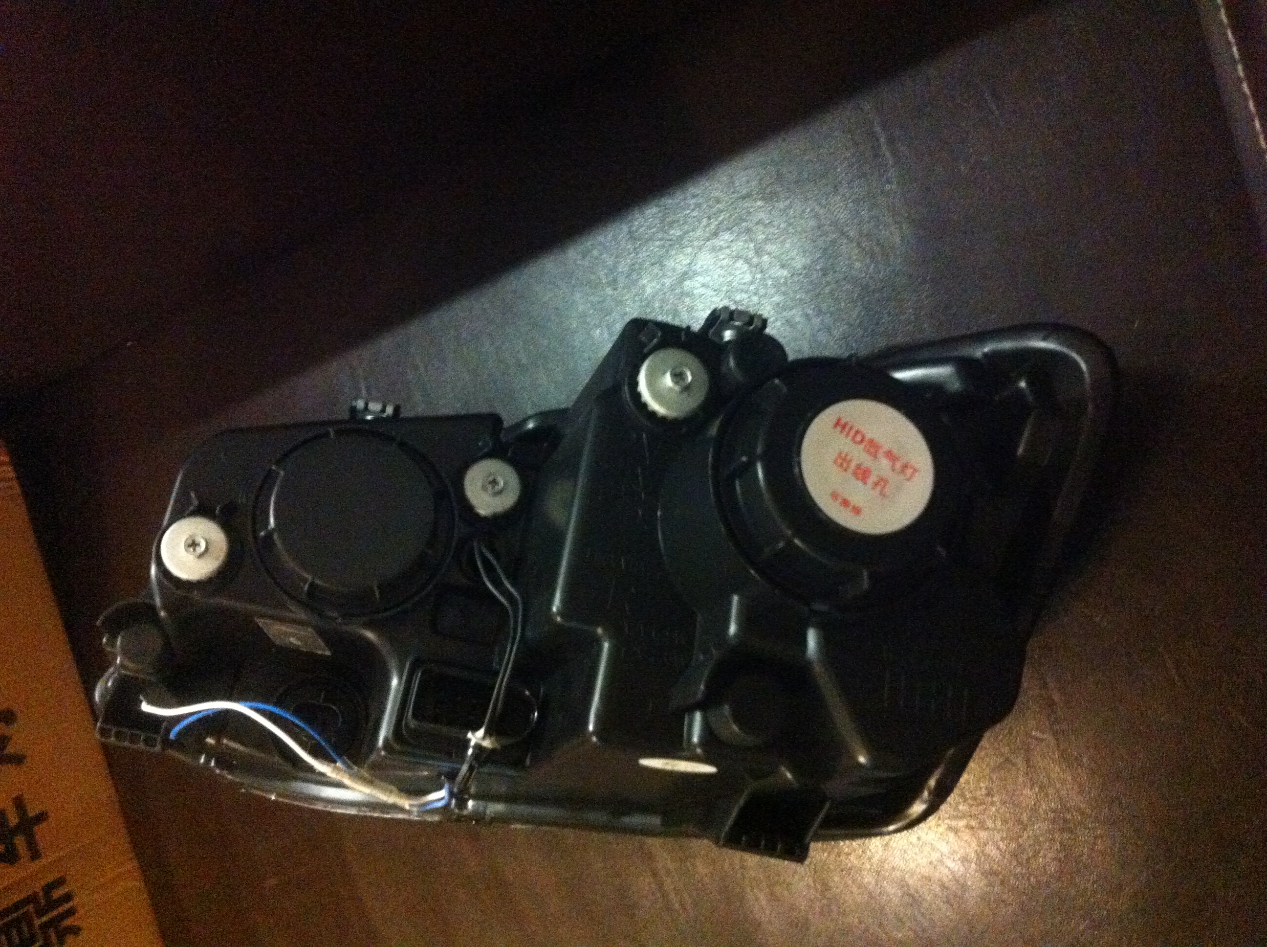

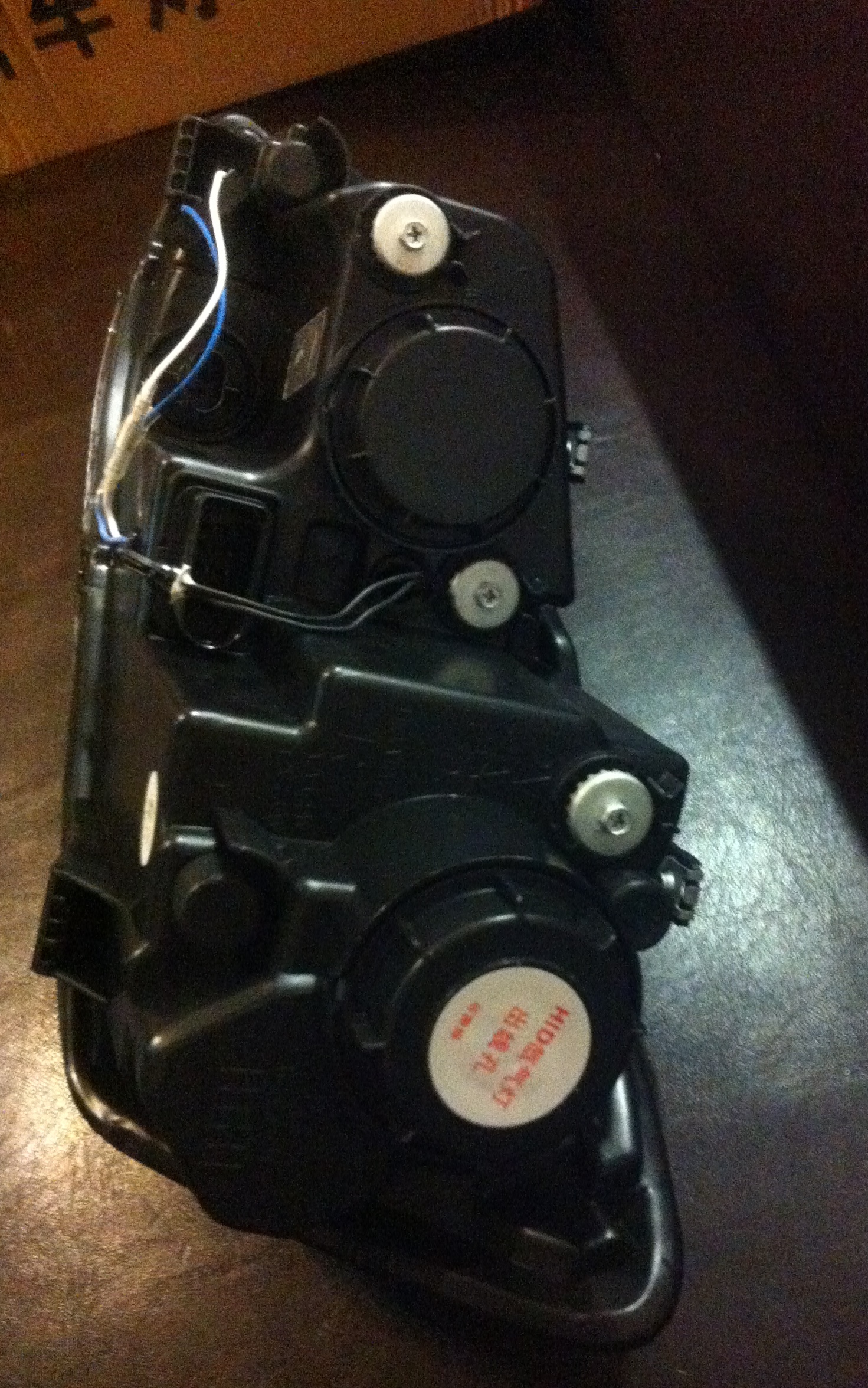

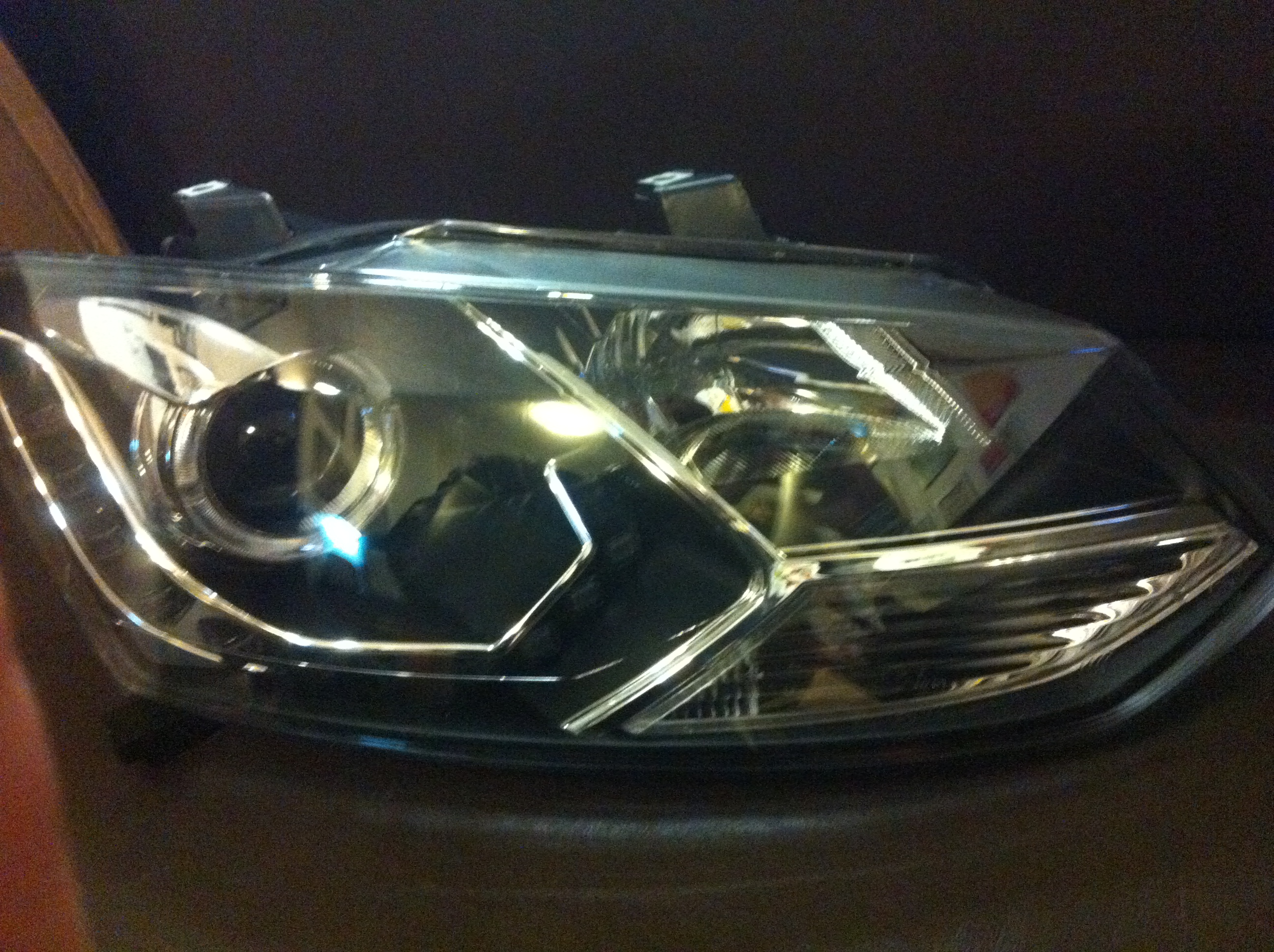

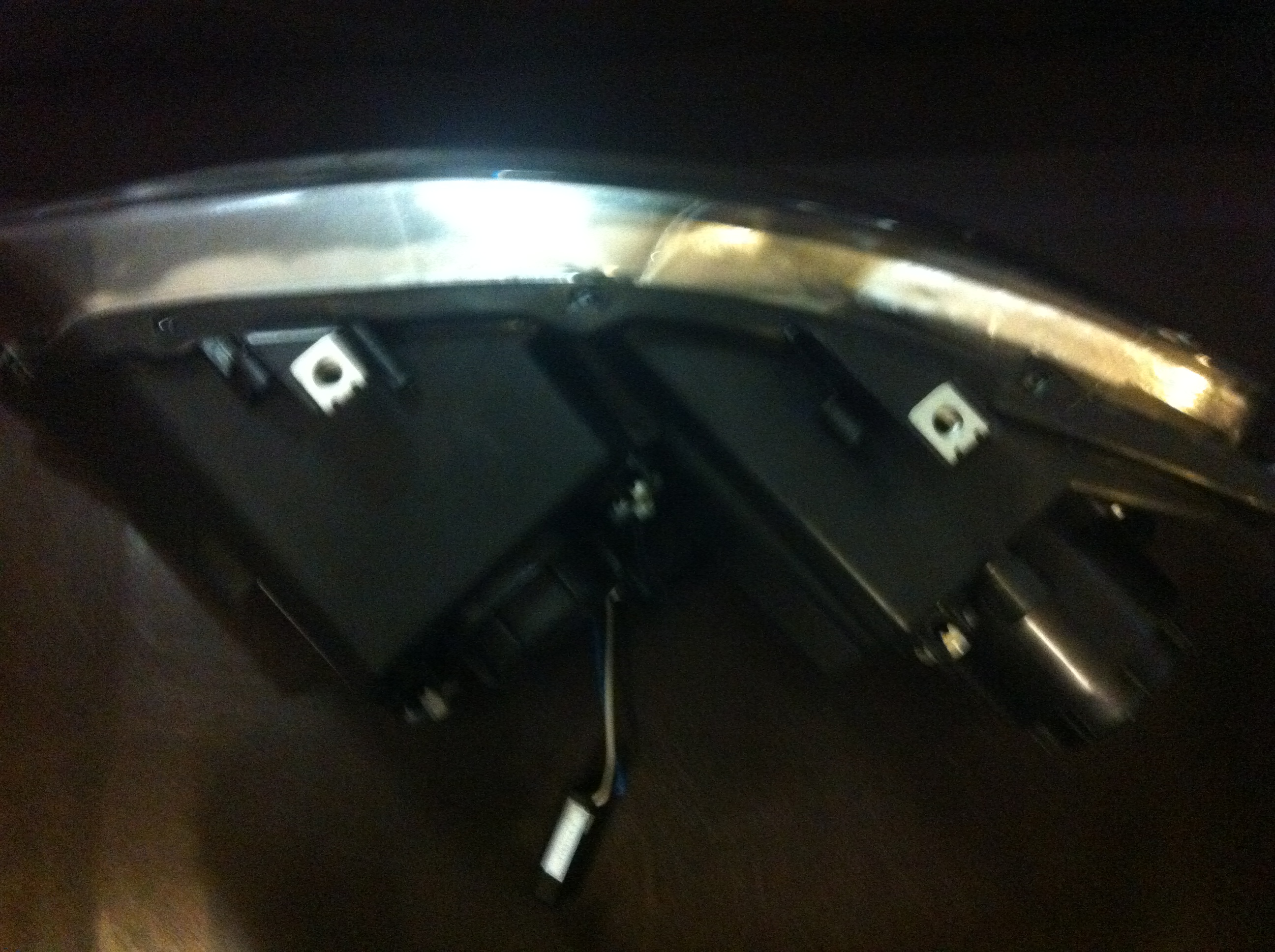

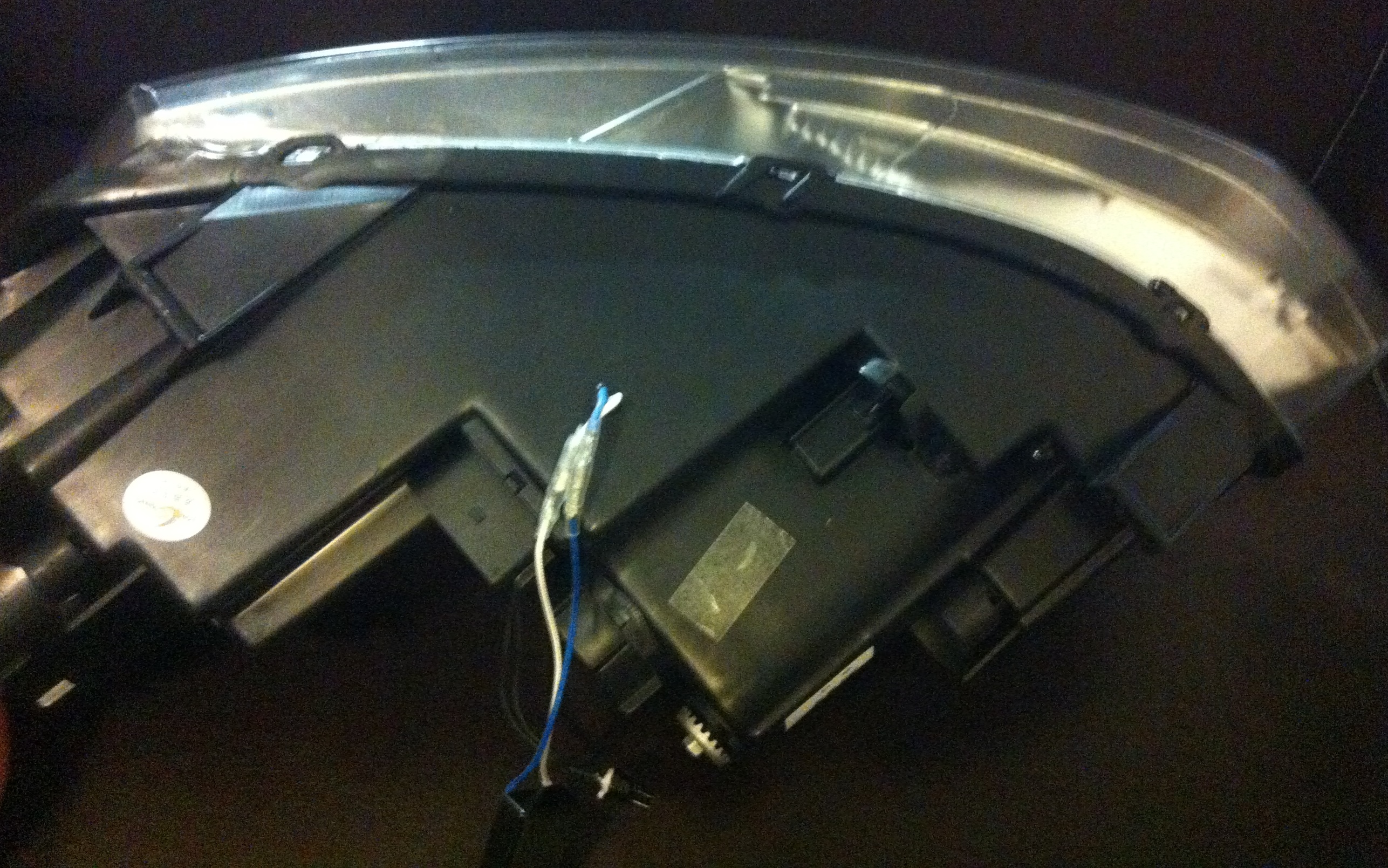

вот как-то так выглядят китая-корейские..

на нашем авто бы их увидеть

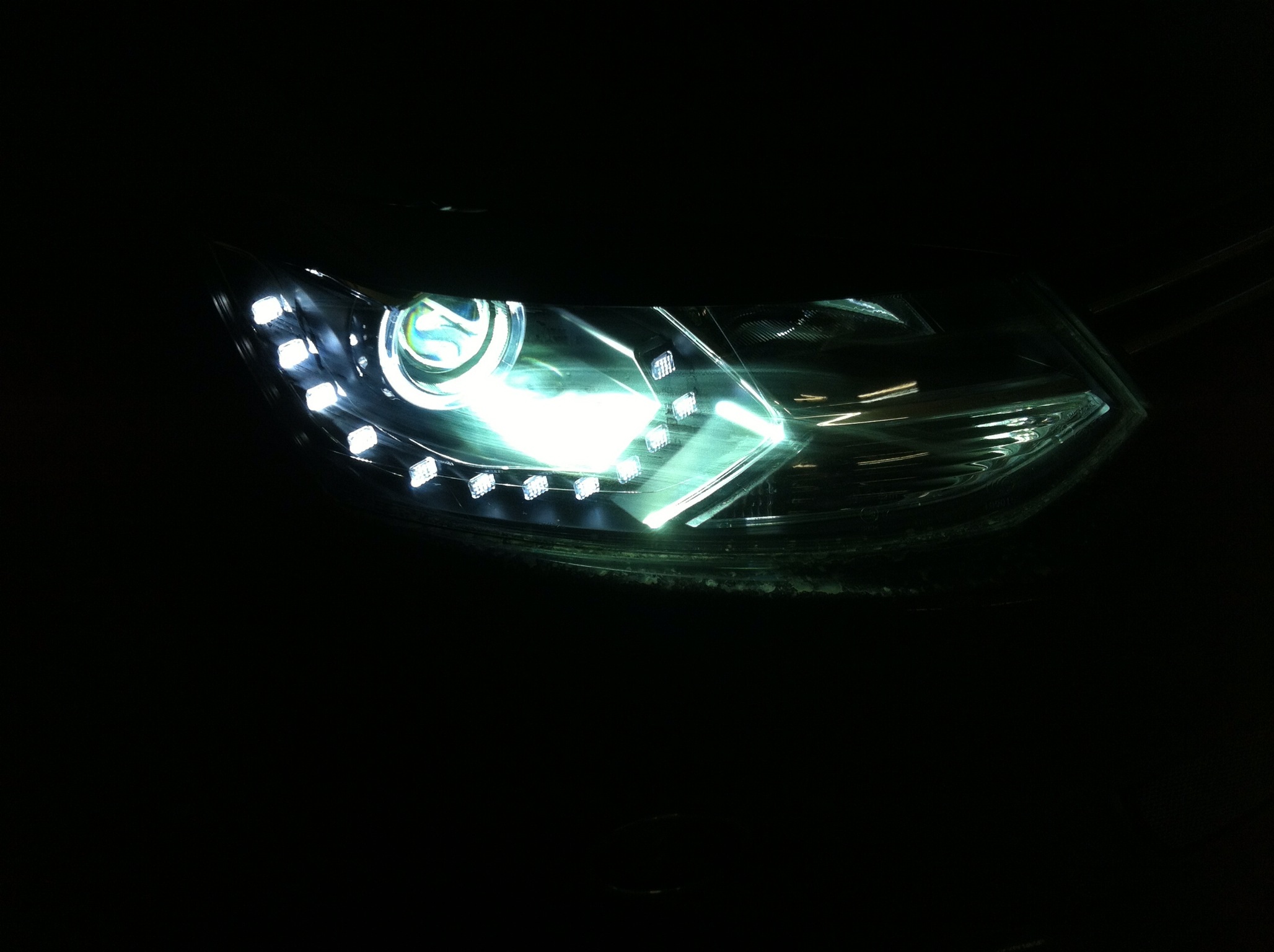

otk511

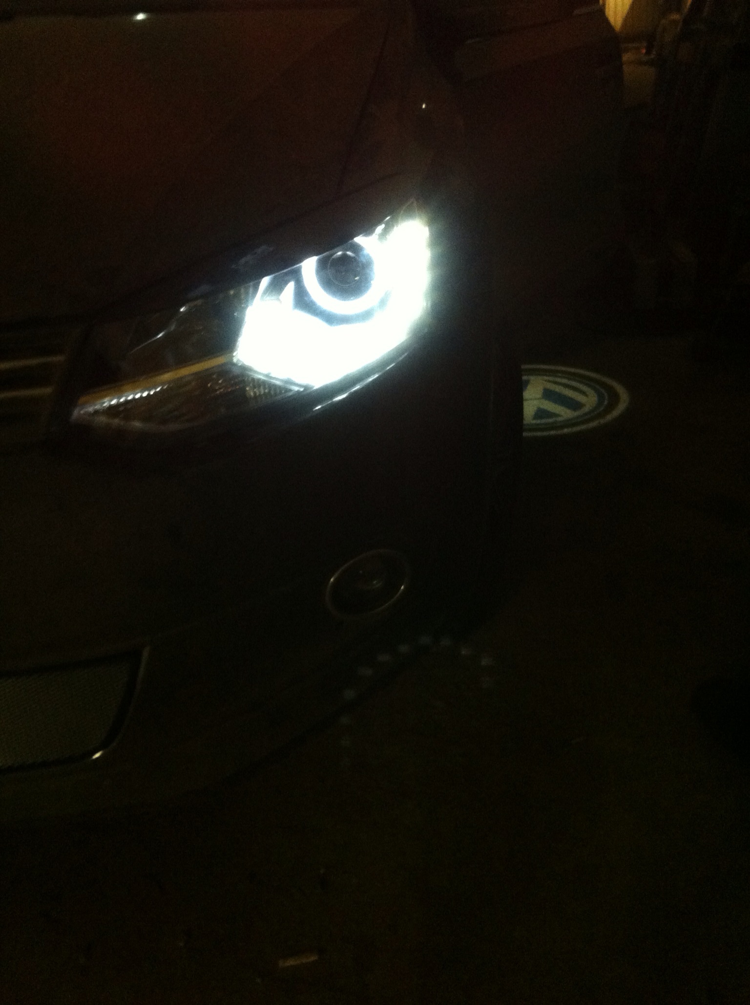

пока только вот...
диоды херовенькие с синевой, ксенон посредственный, но в целом на 4

а по установке какие танцы с бубнами?

а чей то так мало проводов... хм

otk511
Никаких вообще проблем) только разъем от хетча нужен
Golubets
один двойной сине-белый провод-обманка
второй проводок вставляется в разъем для габаритной лампочки и запихивается обратно в фару

Фары биксенон? И если да то как он со шторкой?

Да со шторкой. Лампы Н7 ксен и Н1 на доп.секцию

либо я головой ударился либо если у тебя Н7 и Н1, то БИКСЕНОН у тебя автоматически не может быть

Всё может быть)
К тому же на этих фарах ближний постоянный, т.е. нет необходимости танцевать над работой БС+ДС
