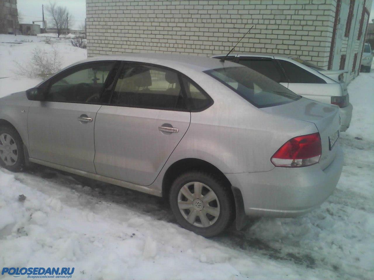

Друзья, никого не раздражает эта негармоничность...которая на мой взгляд ооочень дешевит авто!
У кого какие идеи, может кто уже что-то предпринял ?..расскажите, делитесь фотографиями! ;)
Я пока на своём Polo-Candy White обтянул зеркала белой глянцевой плёнкой под феном,
получилось неплохо-керхер терпят

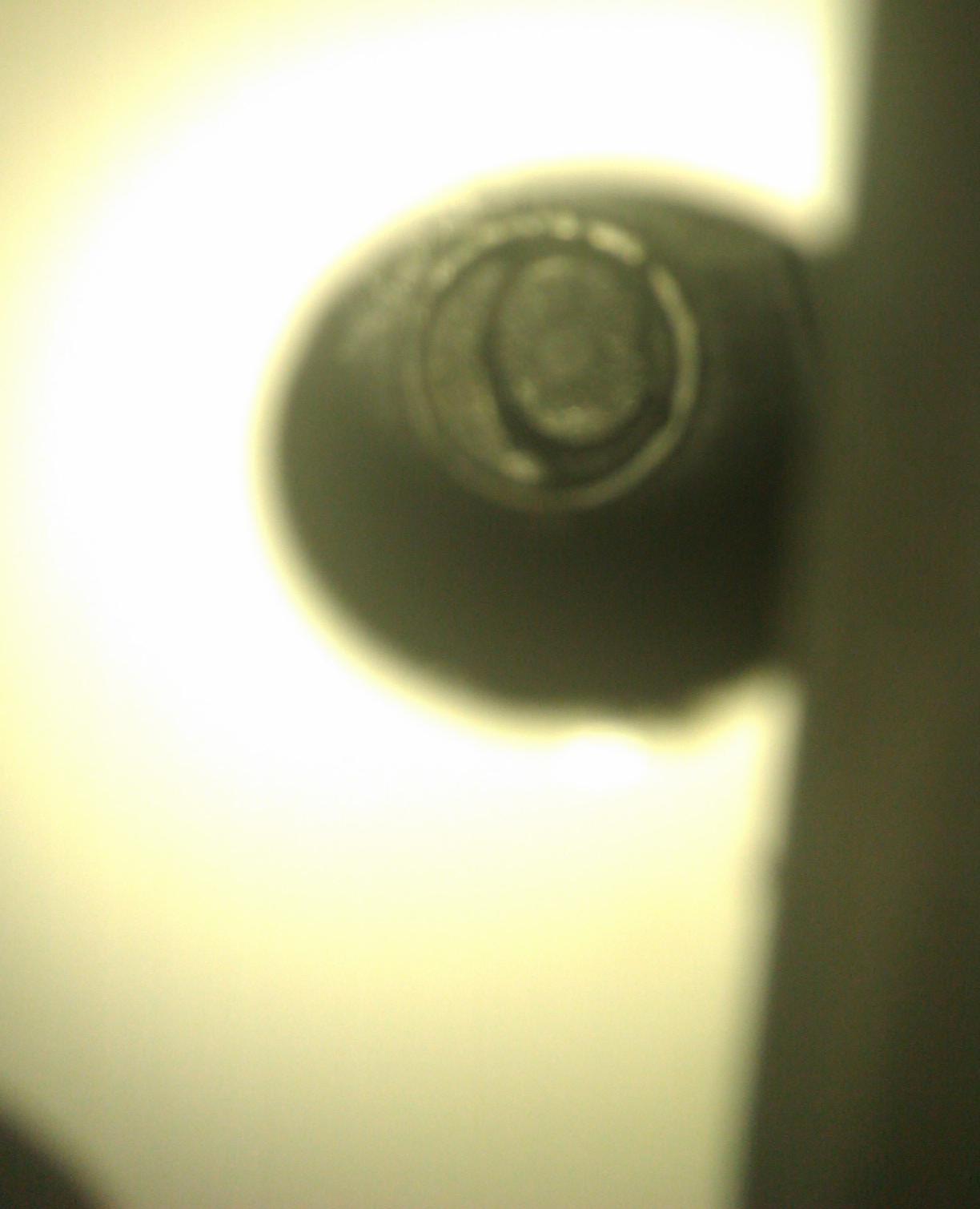

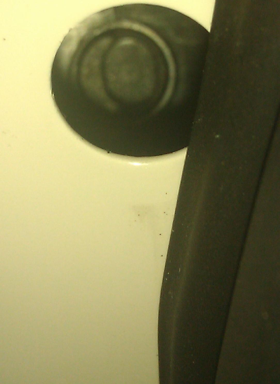

Не могу снять задние наружные ручки(делаю все по инструкции), кто-нибудь снимал их сам?
на фото углубление в личинке, зацепиться в котором не за что и крутить там тоже нечего.
Зеркала и Ручки в цвет кузова на Trendline
hole22.jpg [ 86.06 КБ | Просмотров: 4041 ]
hole12.jpg [ 80.31 КБ | Просмотров: 4041 ]
