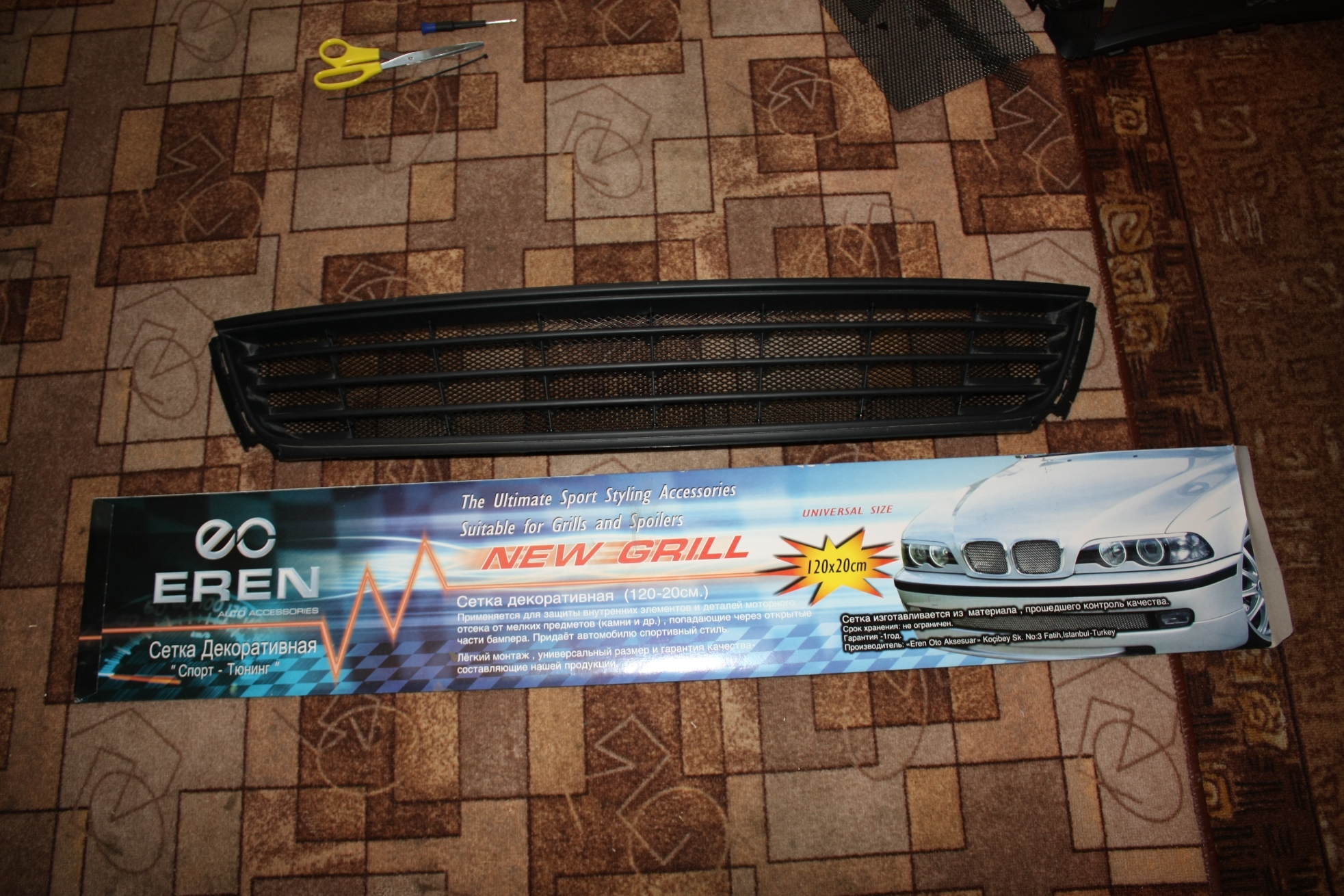

то же установил сетку (как у abarkaev1- спасибо ему)-правда решетку снял со второго раза (первый раз не получилось- боялся что -нибудь сломать) og_+1
Решетка радиатора, бампера!
IMG_6963.JPG [ 1.24 МБ | Просмотров: 10605 ]

В каких магазинах продают эту сетку, заходил в пару авто магазинов ,даже и не слышали.
Сообщения: 552
Откуда: Электросталь
Благодарил (а): 241 раз.
Поблагодарили: 165 раз.
я брал в авто49 - 319 р вроде бы,а в exziste Сетка защитно-декоративная BFK Group BFK-15250BL -не дождался и дороже
