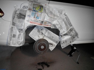

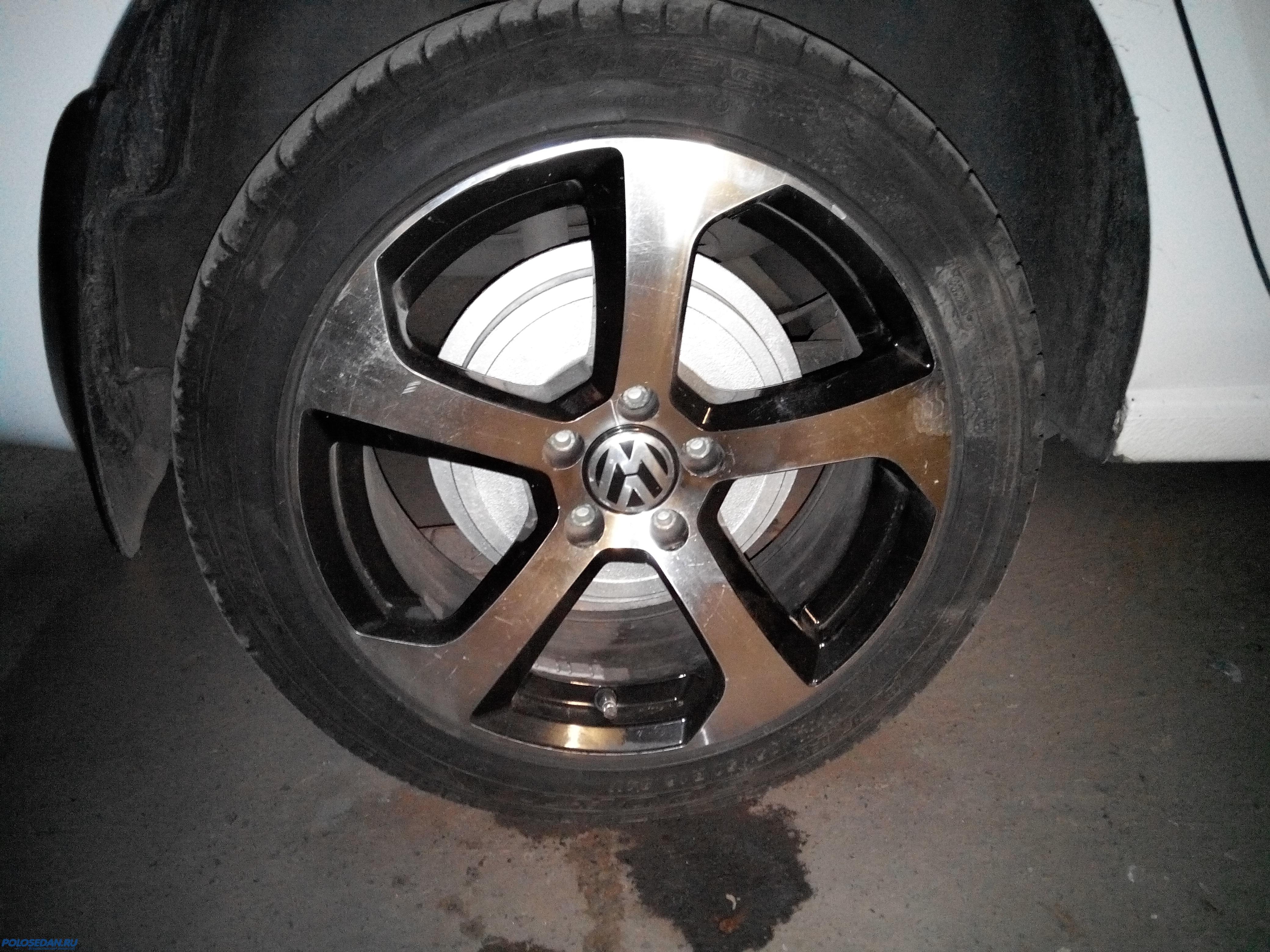

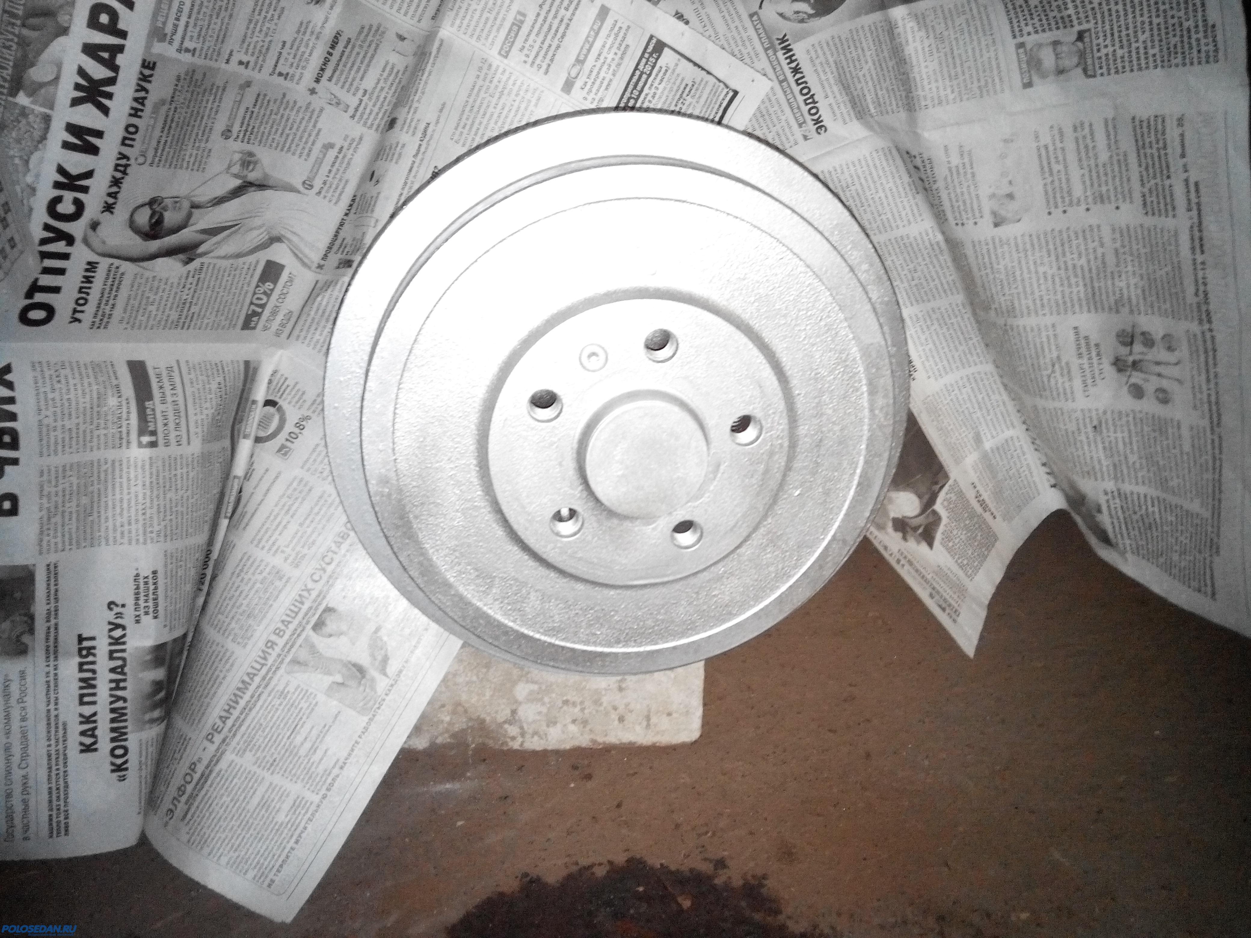

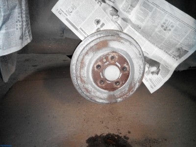

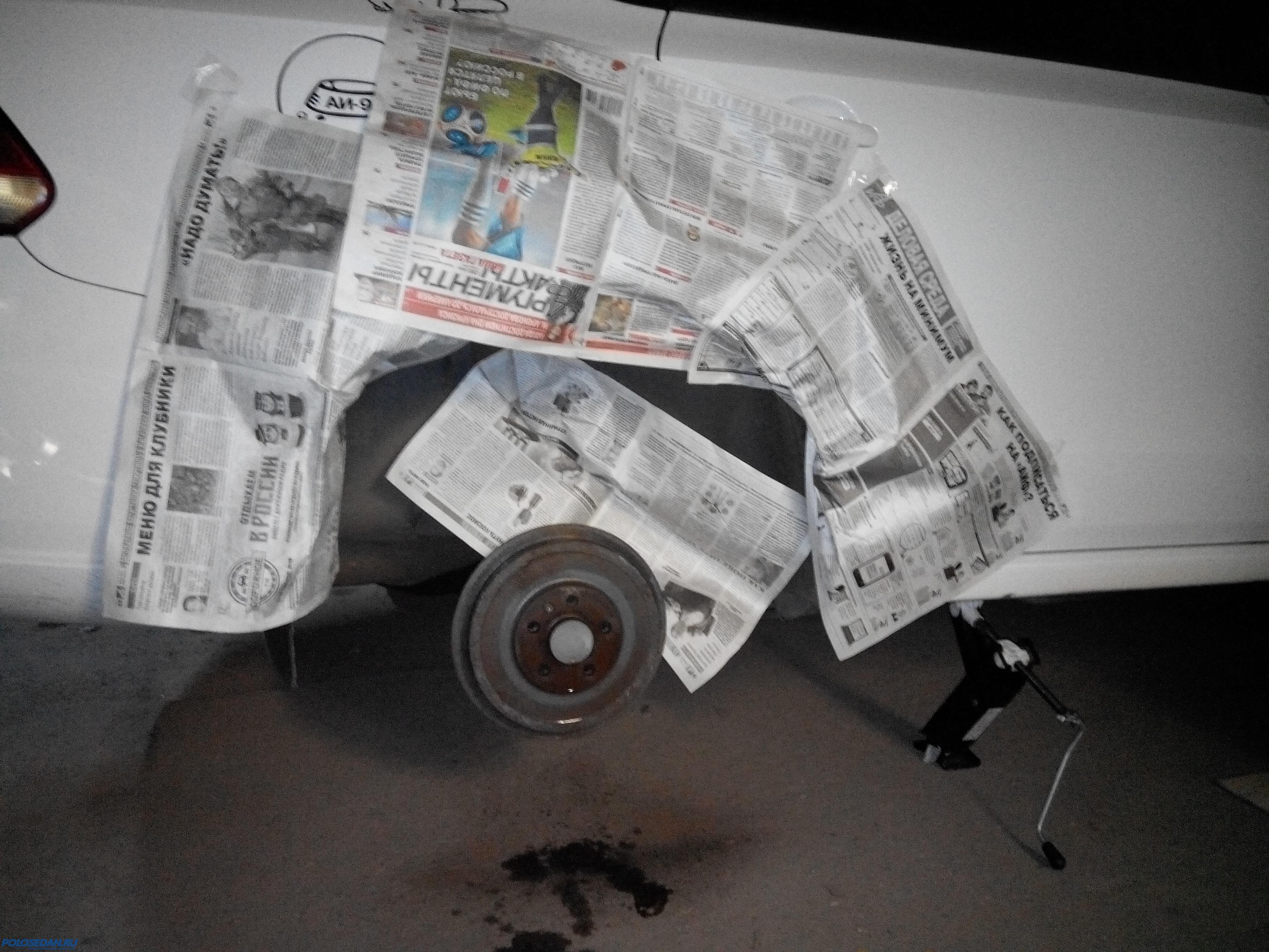

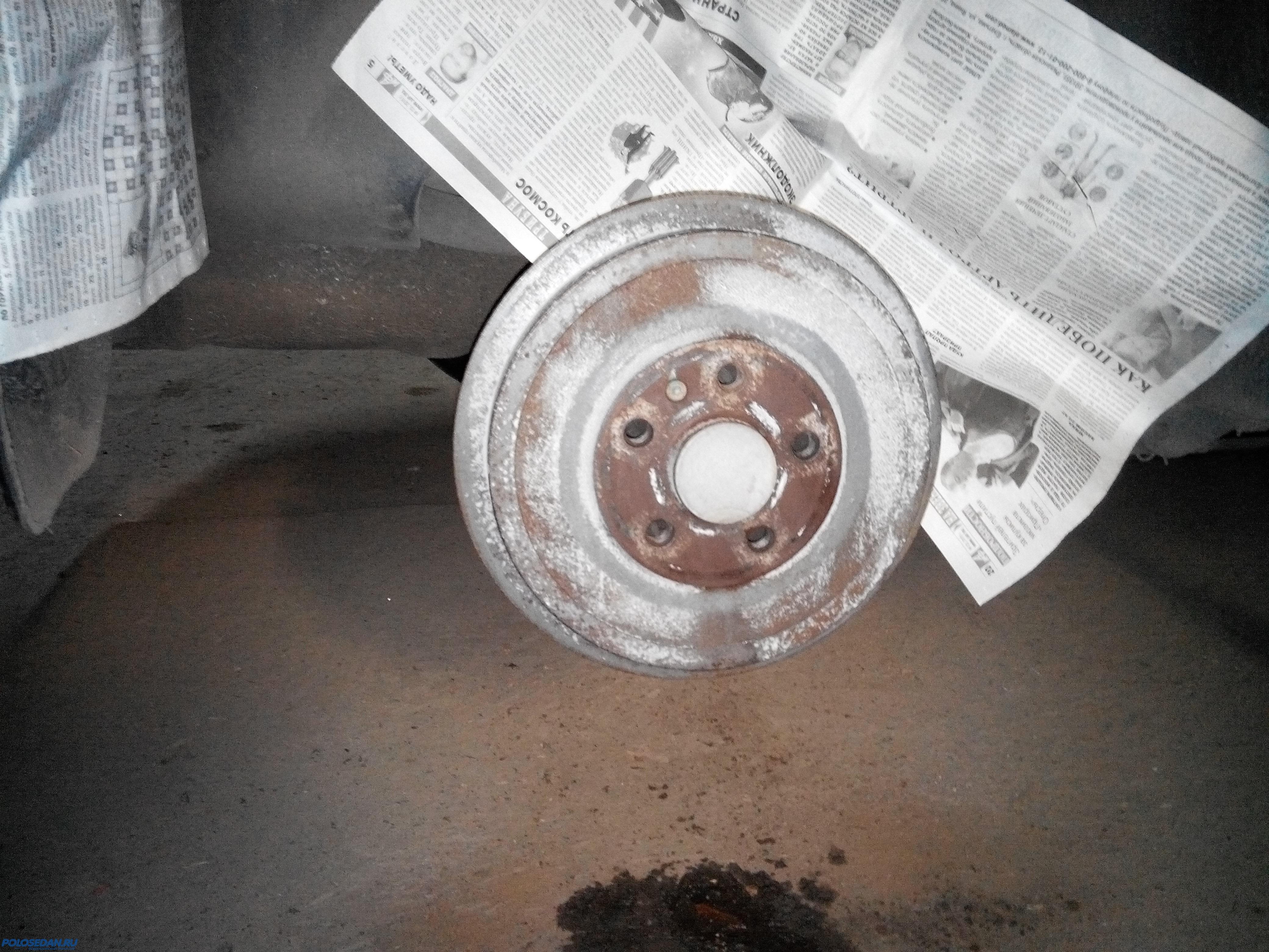

Тоже решил покрасить, ибо проржавели за 3 года полностью. За колпаками и штамповкой этого не было видно, но сейчас на литье и вид совсем ужс.
Очистил металлической щеткой, продул компрессором, промыл уайт спиритом, и вскрыл преобразователем ржавчины. Затем красил в 3 слоя, с интервалом пару минут, как и рекомендуют на баллоне с краской. Краска серебристая осталась после окраски рамок выключателей во время ремонта дома.

Да мне уже рассказали что надо было в черный красить, но красил тем что было в наличии, целый баллон темно серебристой краски. Тут как бы момент что это на фото они аж светятся, фотографировал ночью, когда закончил, со вспышкой. Днем они не так заметны. В общем если после зимы облезут, перекрашу в черный :)
