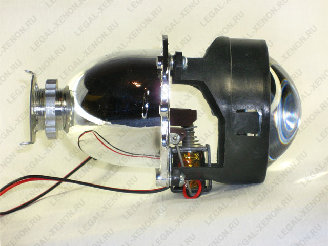

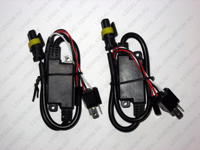

На "полике" к лампе фары идут два минуса и один плюс. Если Вы ставите линзу со шторкой, то при включении дальнего, когда включен ближний, шторка опустится, а лампа погаснет. Для этого и нужны эти переходники. Можно, конечно, и диод впаять между минусовыми проводами. Но если у Вас линза без шторки, тогда ничего не надо, все будет работать.

вот так она выглядит
Биксеноновые линзы
bixenon_provodka_1.jpg [ 96.56 КБ | Просмотров: 7848 ]

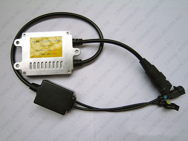

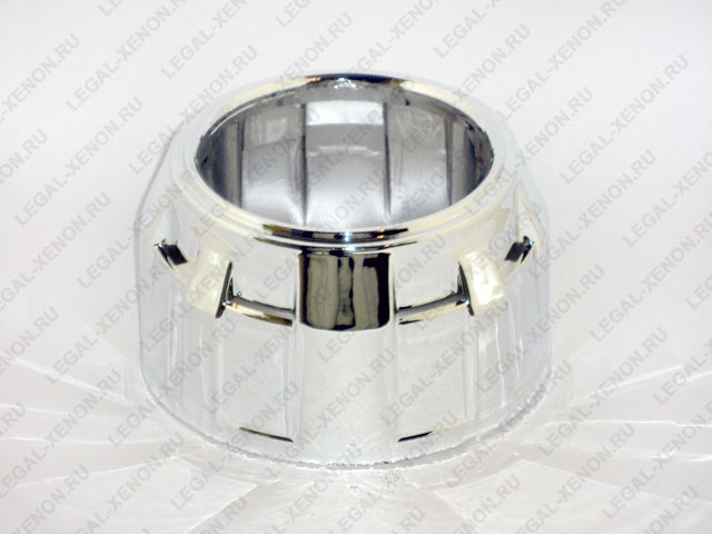

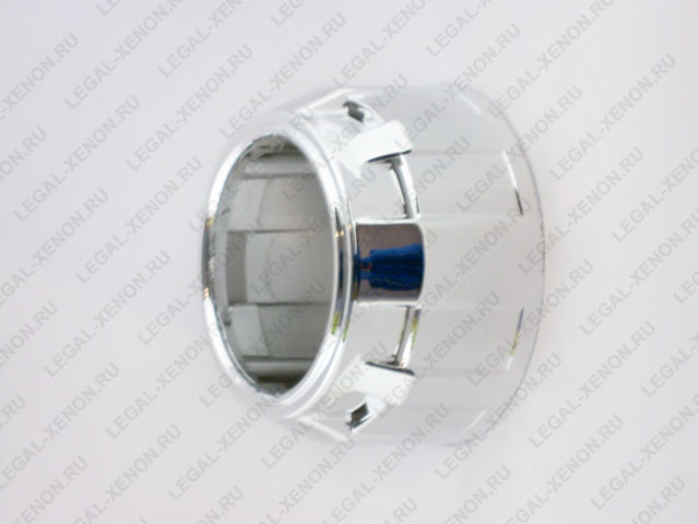

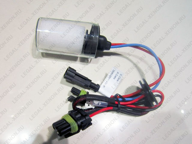

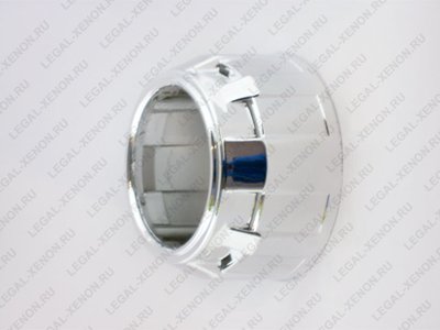

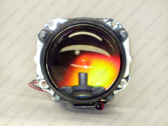

А я такой приобрел:
Линзы-2100р.
Маски-400р.
Лампы 4300К-700р.
Блоки-2500р.
Проводка-400р.
Биксеноновые линзы
bixenon_provodka_1.jpg [ 96.56 КБ | Просмотров: 7854 ]
Биксеноновые линзы
mini_x1_3.jpg [ 42.09 КБ | Просмотров: 7854 ]
Биксеноновые линзы
mini_x1_2.jpg [ 60.66 КБ | Просмотров: 7854 ]
Биксеноновые линзы
hyluxtek.jpg [ 60.6 КБ | Просмотров: 7854 ]
Биксеноновые линзы
cnlight_bulb.jpg [ 60.98 КБ | Просмотров: 7854 ]
Биксеноновые линзы
morimoto_mini_h1_chrome_2.jpg [ 71.68 КБ | Просмотров: 7854 ]
Биксеноновые линзы
morimoto_mini_h1_chrome_1.jpg [ 67.94 КБ | Просмотров: 7854 ]
