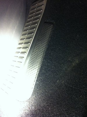

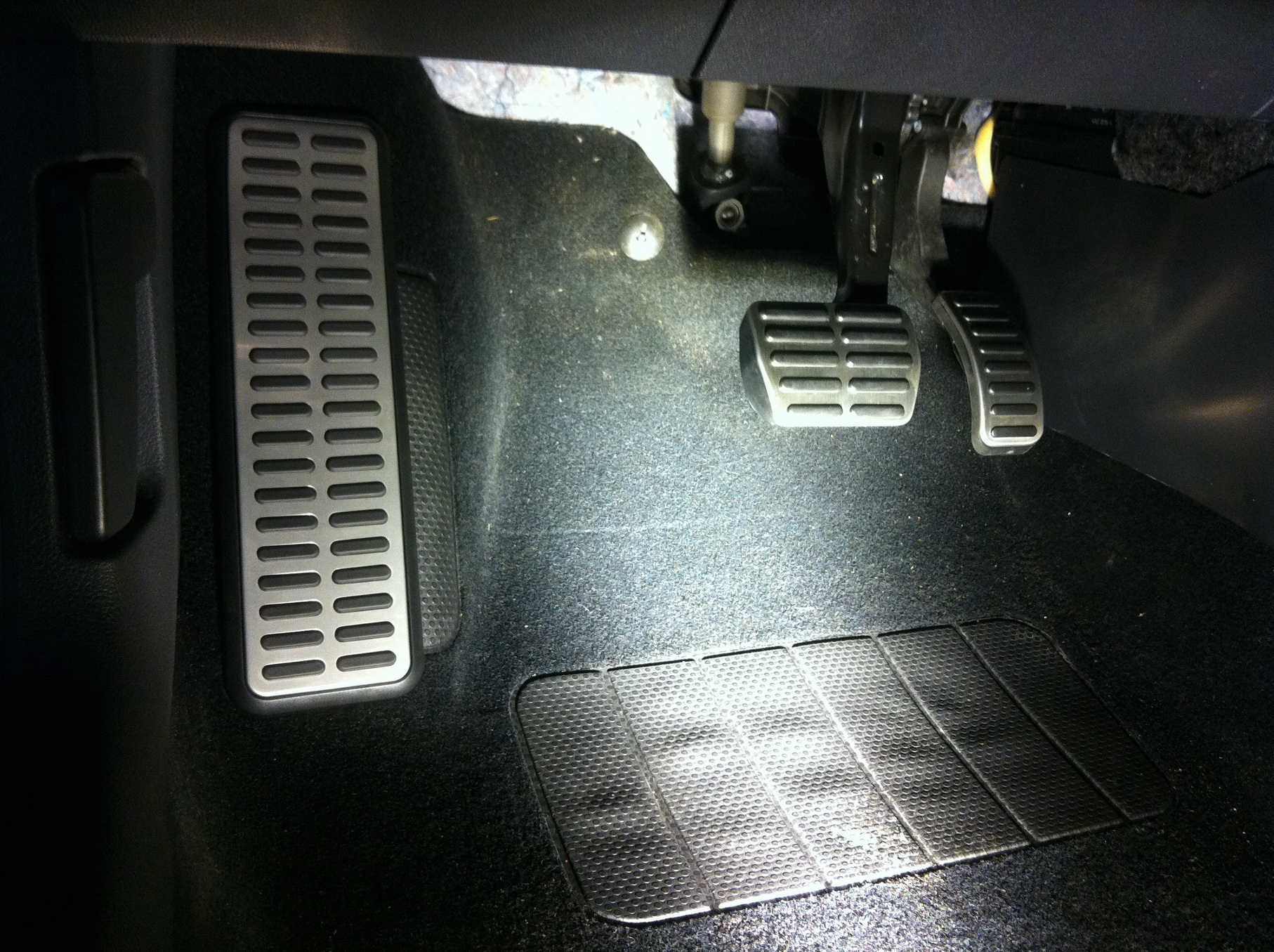

Делать было нечего...
Вычистил от грязи педали, накладку педали тормоза снял.
Побрызгал очистителем тормозов с изопропанолом и вытер сухой тряпкой.
Новые накладки так же протер, особенно в резиновых пазах.

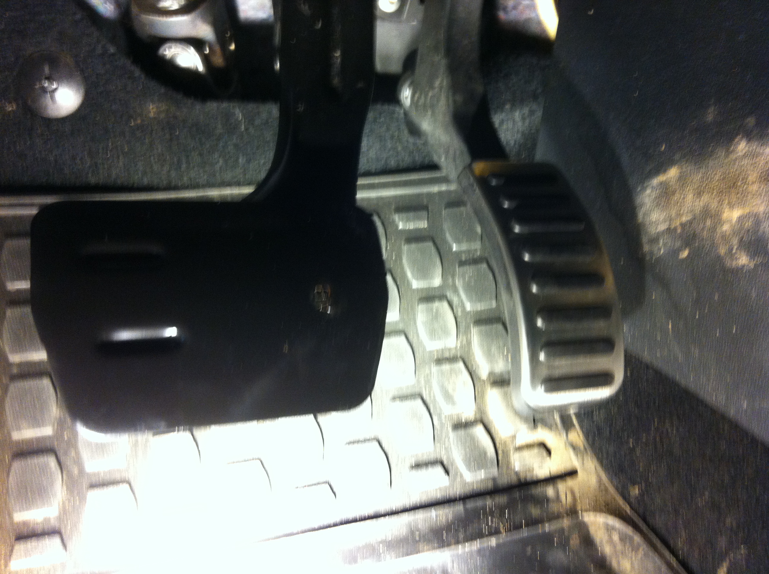

С помощью зеркала одел накладки на тормоз и газ. Резина мягкая, одевается легко, но держится твердо.
Установку накладки для левой ноги думал отложить до прихода более светлой идеи, но безделье - опасная штука)
Сделал почти всё по приложенной инструкции. Делать, подумал, так делать так, чтоб не было желаний потом снимать обратно.

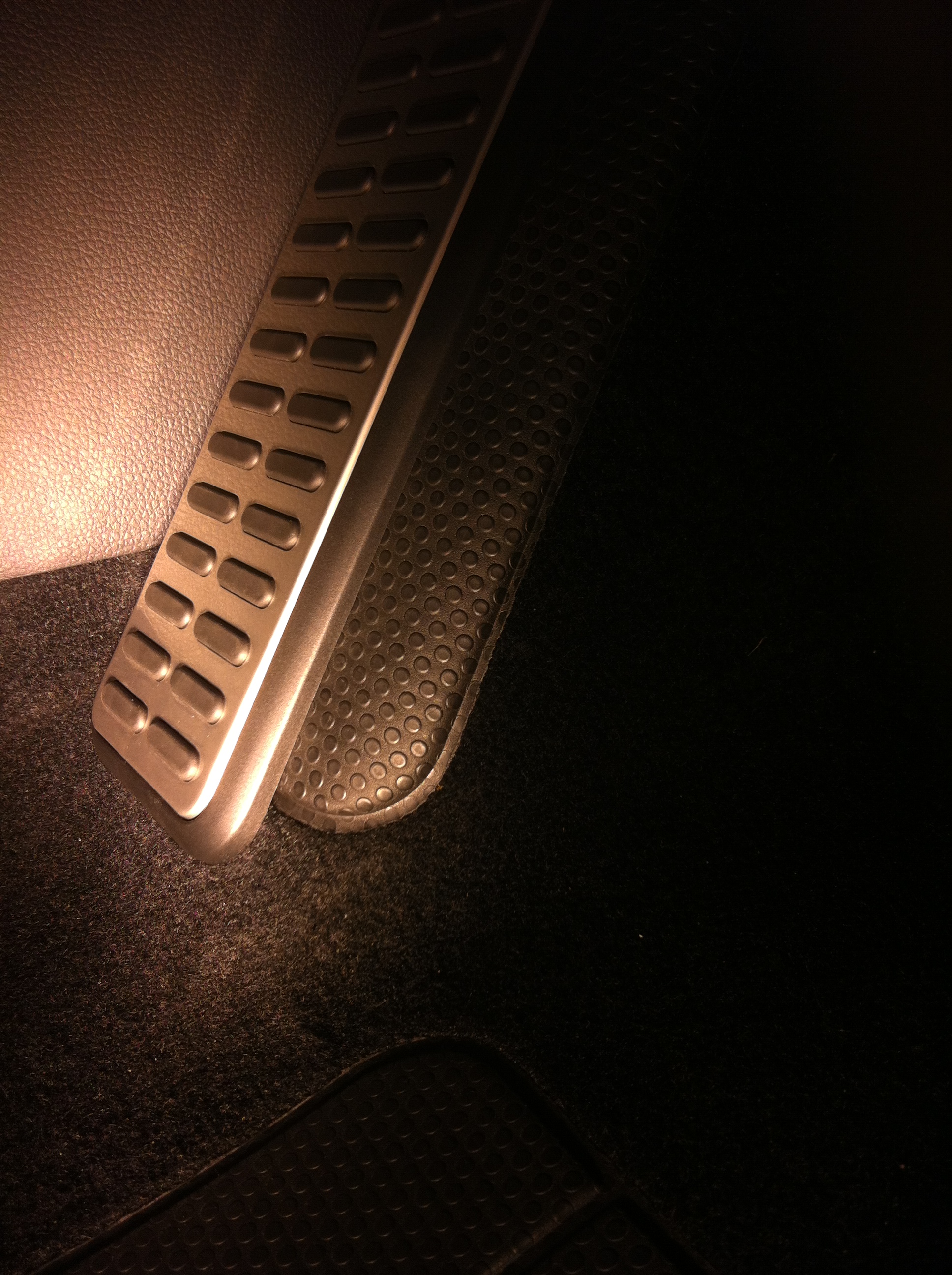

Очистил место (пластик+карпет)
Лекалом примерил положение и, зажмурив глаза сделал шилом дырки под направляющие. Толщины карпета и уплотнителя на полу вполне хватило для длины этих направляющих и примерил уже саму накладку.

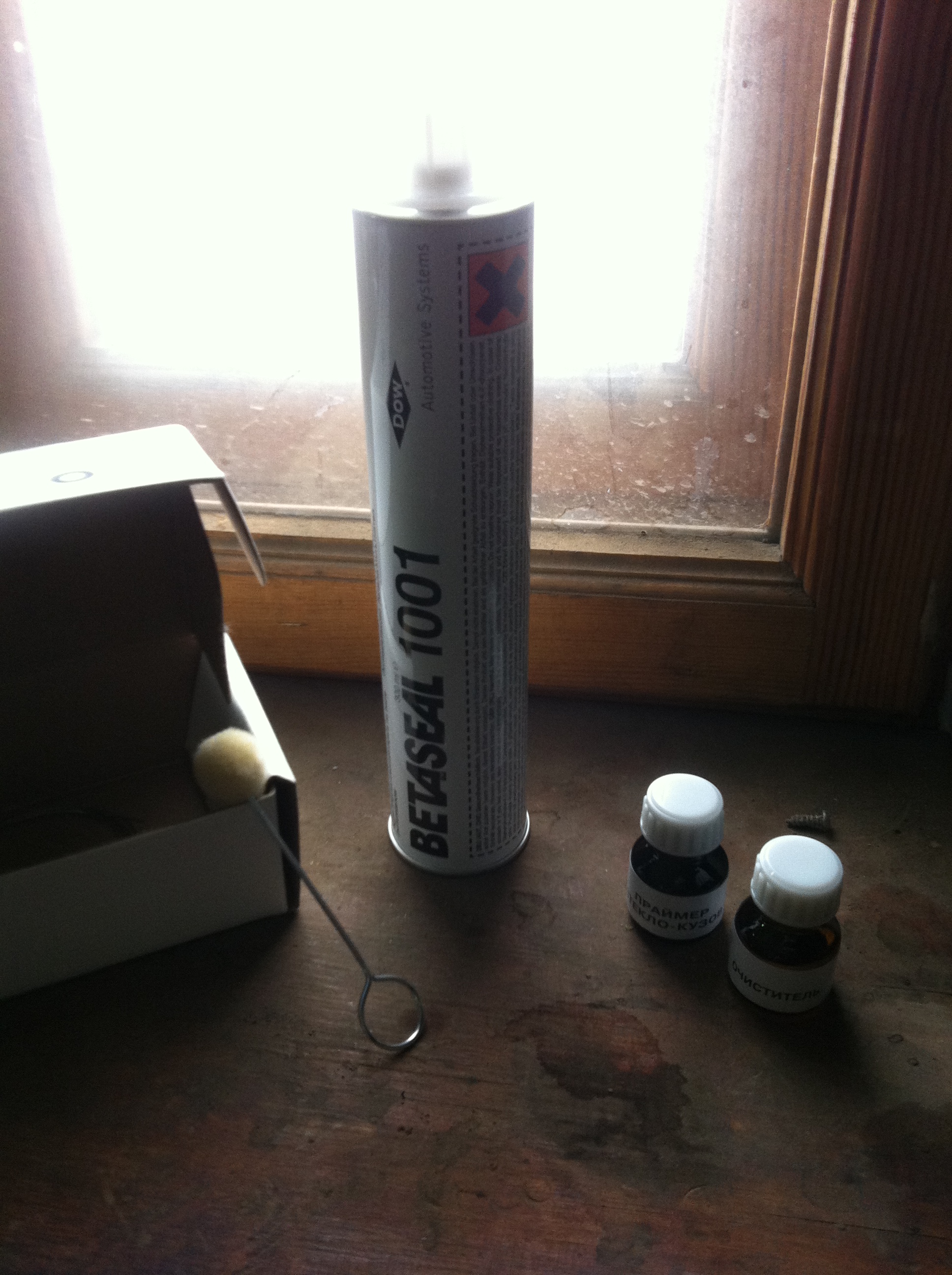

Далее по мануалу нужно было клеить её на герметик. Под рукой не было монтажного клея, тем более черного (чтоб не испортить черный карпет). Решил применить для этой цели клей для лобовух.
Вытер обе поверхности очистителем из к-та, затем прошелся праймером по пластику накладки и выдавил по рисунку сам клей.
Через 5 минут это дело прижал на искомое место на 10 минут для надежности.
Всё) Завтра посмотрю схватился или нет :grin:
Зазоров почти нет. Миллиметровые немного на верхнем правом крае (его не видно) и внизу слева, но думаю грязь туда не попадёт. Если что доработаю..
