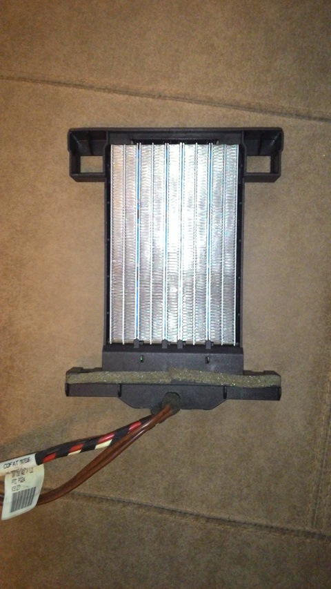

Давно хотел, что то изменить в работе печки и вот на глаза попалось объявление о продаже оригинального РТС 6RO 963 235 для нашего авто,
правда в плачевном состоянии,
решил рискнуть и заказать, благо цена была минимальна. В итоге все 3 тена были рабочие, за вечер с помощью двух отверток я все выправил, вместо старого паралона наклеил новый (важно, чтоб это был именно паралон а не какая то пенная субстанция, так как видимо паралон может держать большую температуру)

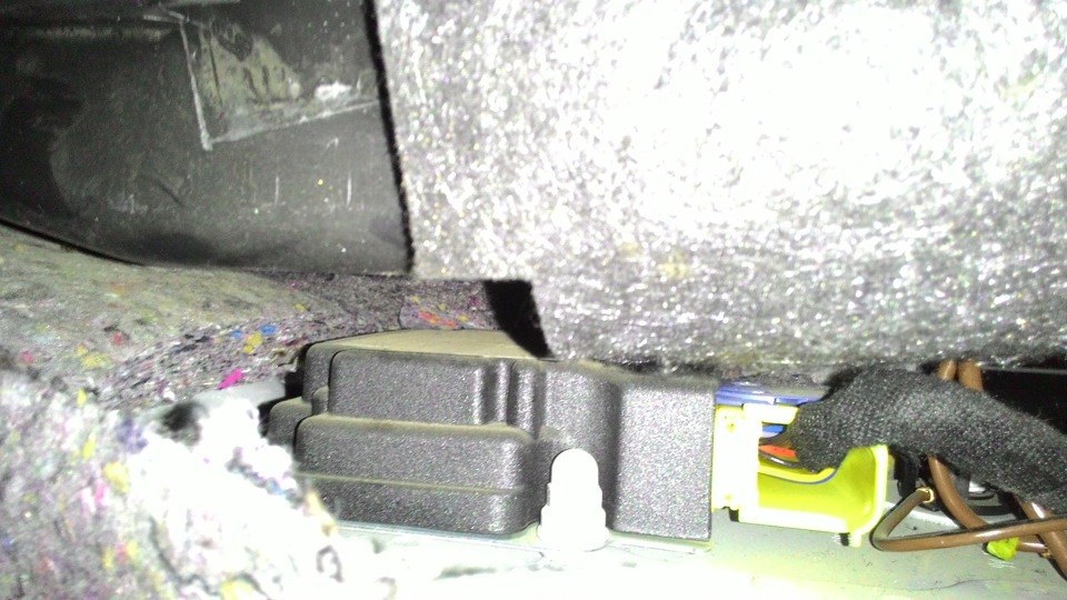

Итак радиатор печки нам снимать не надо, а нужно лишь снять блок SRS. От себя добавлю, что желательно оторвать теплоизоляцию между данным блоком и корпусом печки, так удобнее, когда все обратно установите, приклеете.

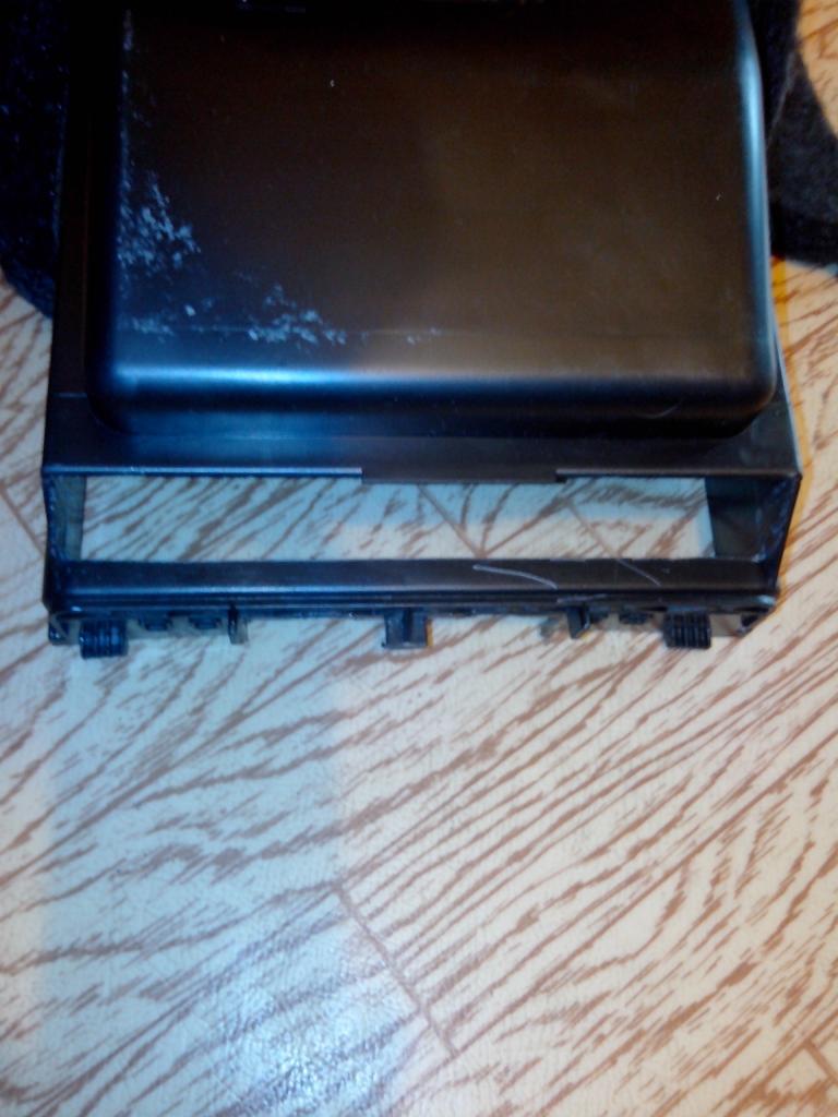

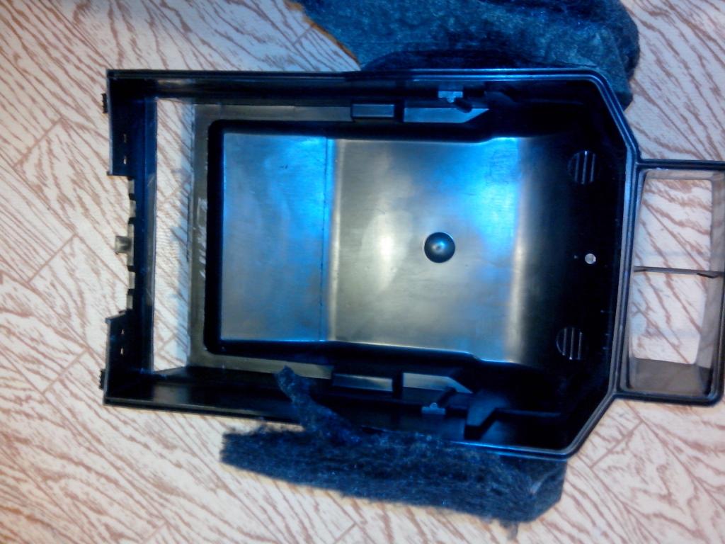

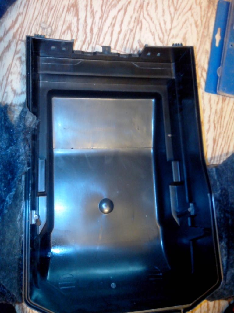

Специальный кожух куда вставляется РТС покупать не нужно,
можно его выпилить,
и встанет как родной (на первом моем фото РТС видны как бы такие крючки, возле паралона, если все выпилить правильно, то они не дают двигаться РТС)

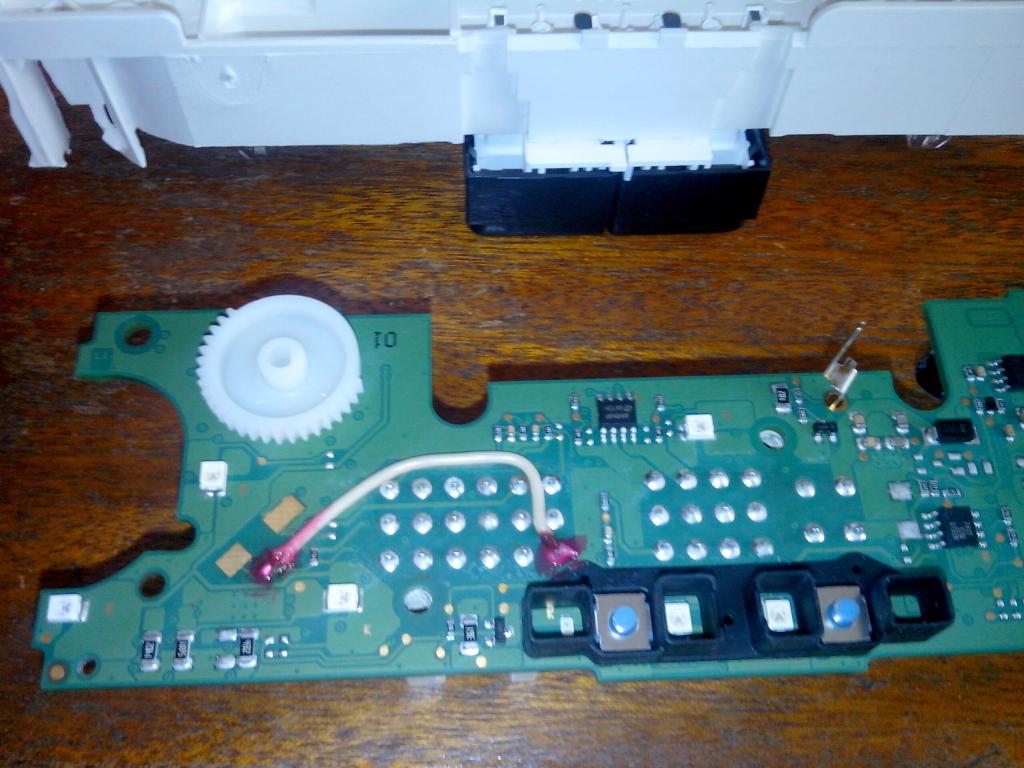

У меня машина с обычным кондиционером и в теме Кондиционер VW Polo седан. Работа и обслуживание уважаемый Riv_2000 разбирал блок управления климатом, там он упоминал про отсутствующий микрик у крутилки подачи холодного/горячего воздуха, посоветовавшись с ним мы пришли к выводу, что если его задействовать, то при максимальной подаче горячего воздуха микрик будет активен, но провода придется тянуть по воздуху. Вооружившись этими знаниями я разобрал данный блок. Действительно отсутствующий микрик замыкался при максимальной подаче горячего воздуха и управление шло по минусу, который брался с 16-ти контактного разъема, там отдельны 4 контакта, коричневый провод (13 пин). Но есть одно но, да же при разомкнутом состоянии на замыкающий площадке был минус, он проходил через какое то сопротивление. Поэтому я принял решение разрезать дорожку и подпаяться к точке замера напряжения и к не использованной ножке под номером 16, 18 контактного разъема.
