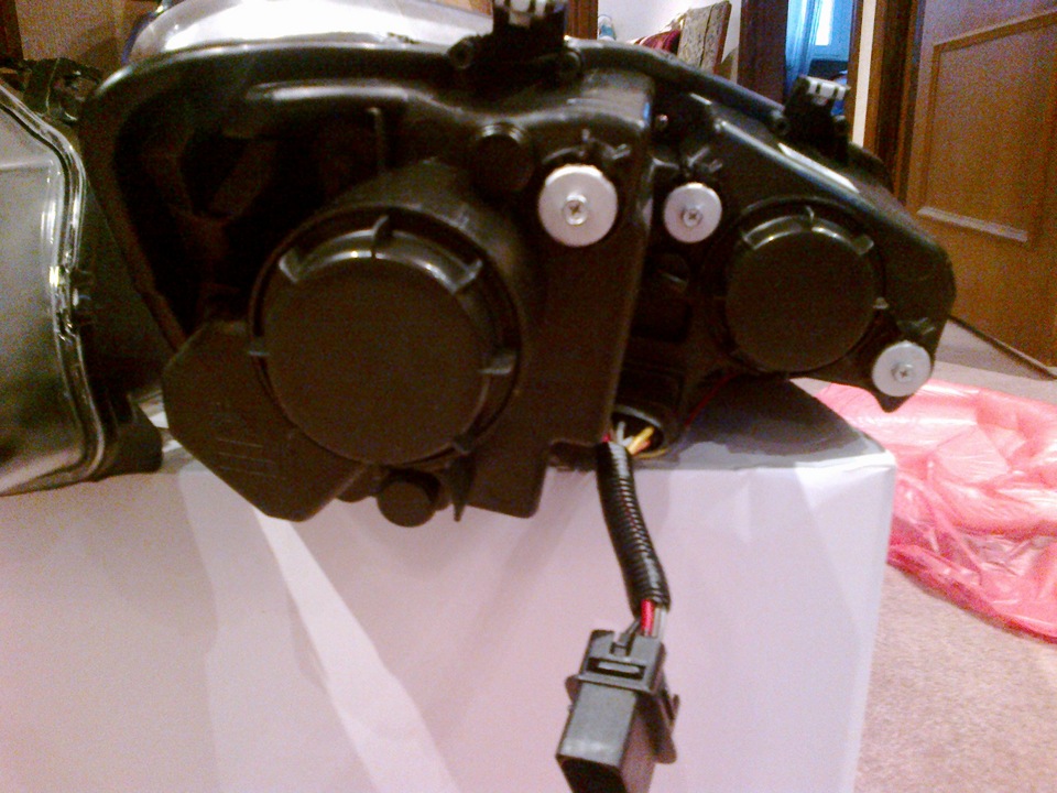

Добрый день.
Фары только что привез Ваш брат мы их забрали обратно, для нас никогда проблем в обмене/замене не было.
По поводу того что не подходят на поло седан. Это правда, фары подходят на Поло хэтчбек и ставятся там без всяких проблем на штатные разъемы. А разъемы у Поло седана и хэтчбека отличаются. Т.е. изначально устанавливая неоригинальные, читай альтернативные фары от другой модели, нужно быть готовым что что то нужно будет переделывать. Этого никто не скрывает и что бы совсем никто не испытывал иллюзий я поправил описание к данному товару в нашем магазине. Тем не менее самое сложное в подключении - это самостоятельно купить разъем от хэтчбека. Подключить к данному разъему проводку от поло седана, дело 10 минут.
По поводу заглушки, смотрите фото. Если Ваш установщик не догадался о таких элементарных вещах, то наверное есть о чем подумать.
Ксенон китайский как и сами фары. Тут опять же без иллюзий. У оригинала GTI с ксеноном ценник повыше более чем в 2 раза. А оригинальные фары на поло седан, делают в Рязани....
Я не знаю кто и чем торгует в гольфтюнинге, но знаю лично двух клиентов с похожими фарами (только без подсветки линзы) и у них данные фары запотевали.[/quote]
Ни в коем случае не хотел обидеть ни Вас ни магазин, просто расчитывал что купив фары за 16700, в "официальном" магазине,меня хотя бы предупредят о том что нужно нужно докупить и я это докуплю а потом уже поеду на установку.
По поводу китайского ксенона установленного в фаре, например лампы MTF не подходят к нему.
А по поводу того что установщик не догадался отсоединить контакт от старой фары, не соглашусь с Вами,т.к. он при мне разговаривал с Вашим магазином и сказал что на фарах которые он ставил до этого заглушки были,на что кто то кто висел на телефоне в магазине ничего не ответил,хотя опять таки мог сказать что нужно всеголишь снять разъем со штатной фары.
Вот кстати фары с другого сайта, и разъем есть и заглушка
Тюнинг Оптика
фара фото.jpg [ 190.56 КБ | Просмотров: 4914 ]
Сообщения: 1127
Откуда: Мичуринск
Поблагодарили: 587 раз.
Проводку резать все равно. Ибо не резать ее только если меняешь родные фары на родные. :grin:
Вся альтернативная оптика идет под хетчбек, у них есть спецразъем к которому и подключается разные фары ( на хетче бывают и с 2 н7 цоколями и с н4) на седане фары только с Н4 лампой, соответственно 3-х контактный разъем идет прям на фару, отдельно на поворот и отдельно на габарит, да и еще отдельно на электро корректор. По другому не бывает. переделка не сложна, просто режешь провода и в соответственные пины. думаю людей просто пугает резка проводов. Но по другому не получится, хотя можно собрать что то типа ответных частей от ламп и сделать некий переходник. Главное что фара в корпус входит хорошо))) иначе был бы "колхоз" а переделка проводки и настолько страшное дело.
