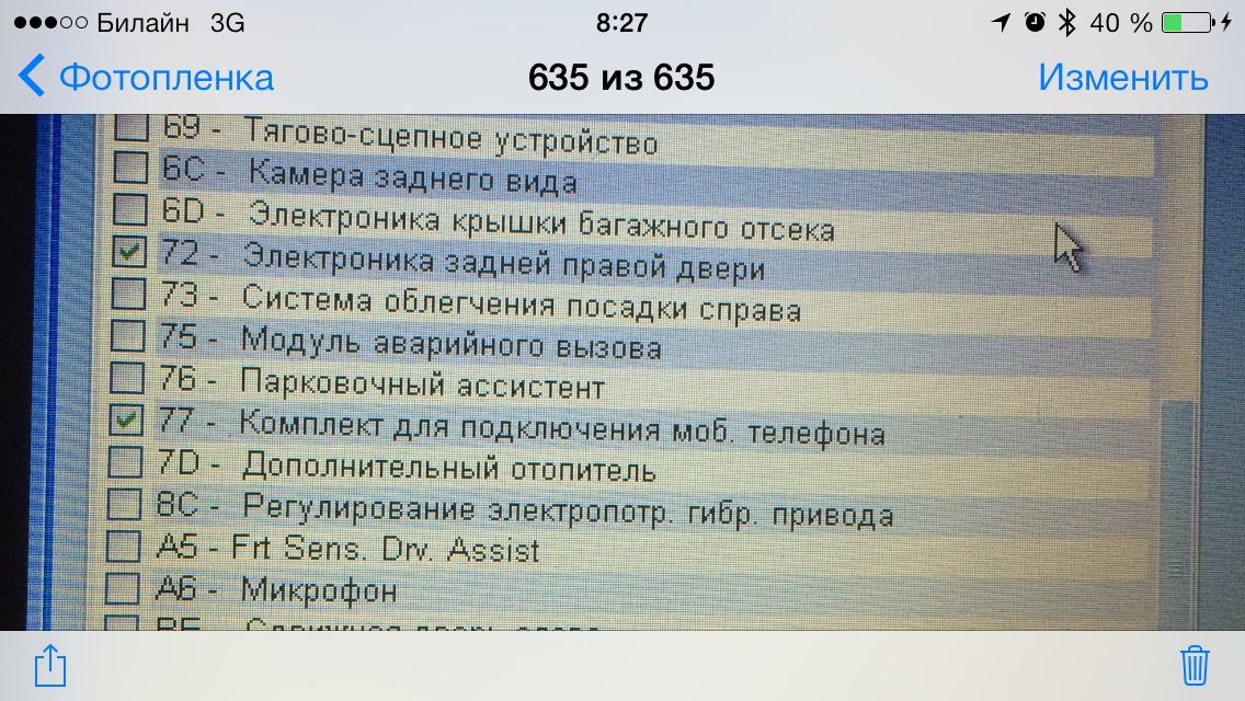

fang, привет... Выясняется еще одна странность с моей приборкой, не вижу телефона=(((( навигацию и аудио кажет, а телефон нет=((( блок 7p6 035 730 K ...заявлена поддержка белых и цветных приборок=((( кнопочки на руле работают... ты когда блютуЗ ставил где прописывал его? я просто блок подключил и все... все работает кроме отображения на приборке

Ваг комом нада прописывать

Ваг ком поставили галочку что блок блютуза в авто установлен?

grafik, нет...( а где нужно поставить?

19 блок. Позиция 77

grafik, сделал как ты сказал, все заработала на приборке, спасибо!!!
