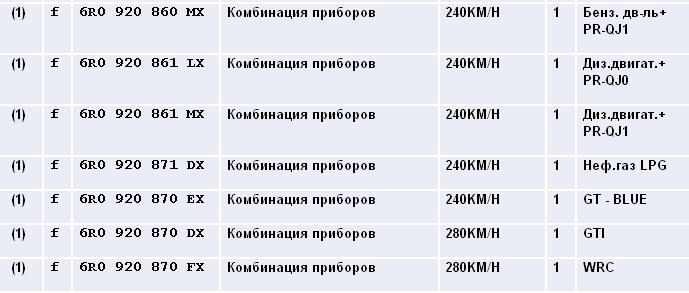

с синими стрелками последняя
Приборка от Polo R-Line: установка и возможные проблемы
polo.JPG [ 35.7 КБ | Просмотров: 5325 ]
