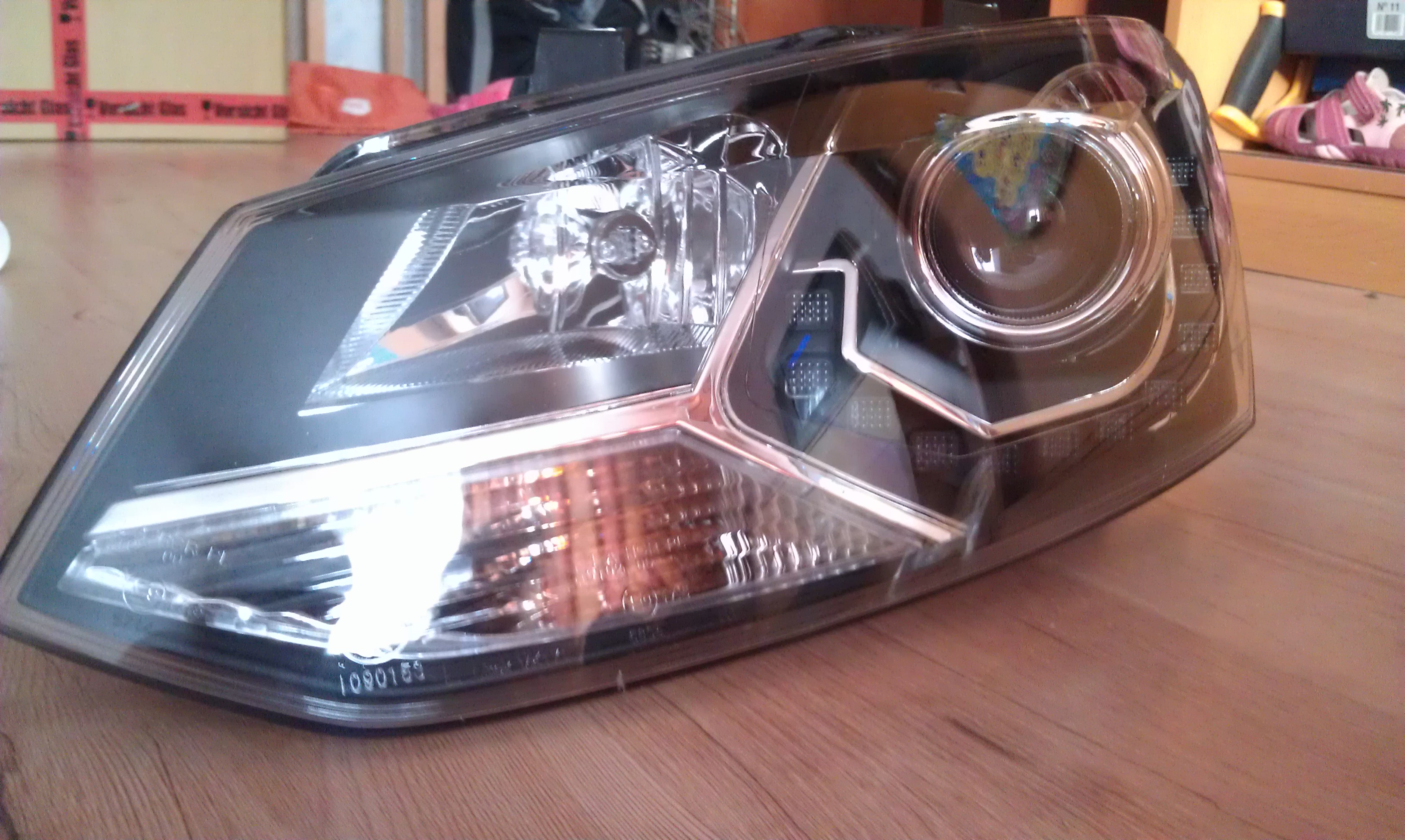

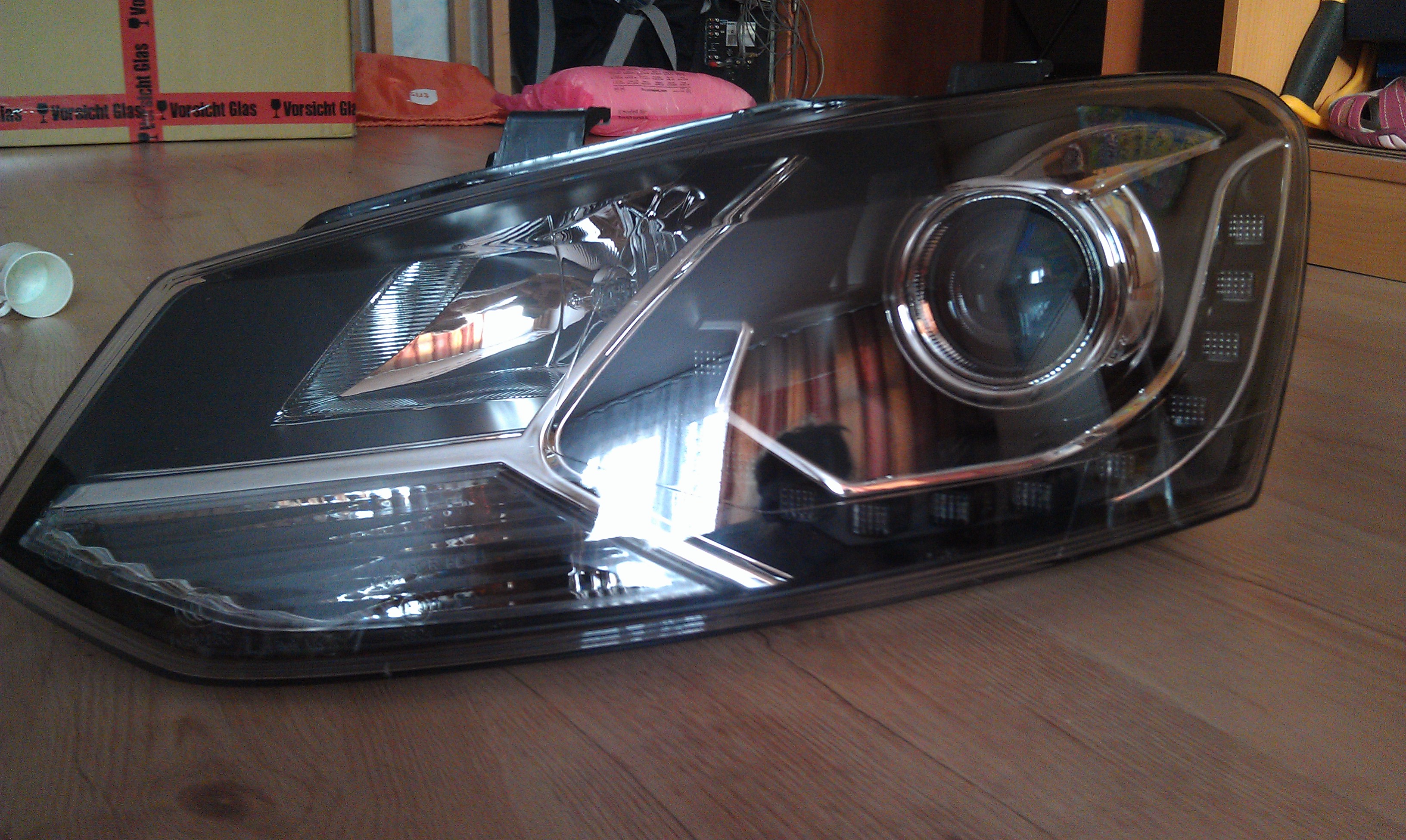

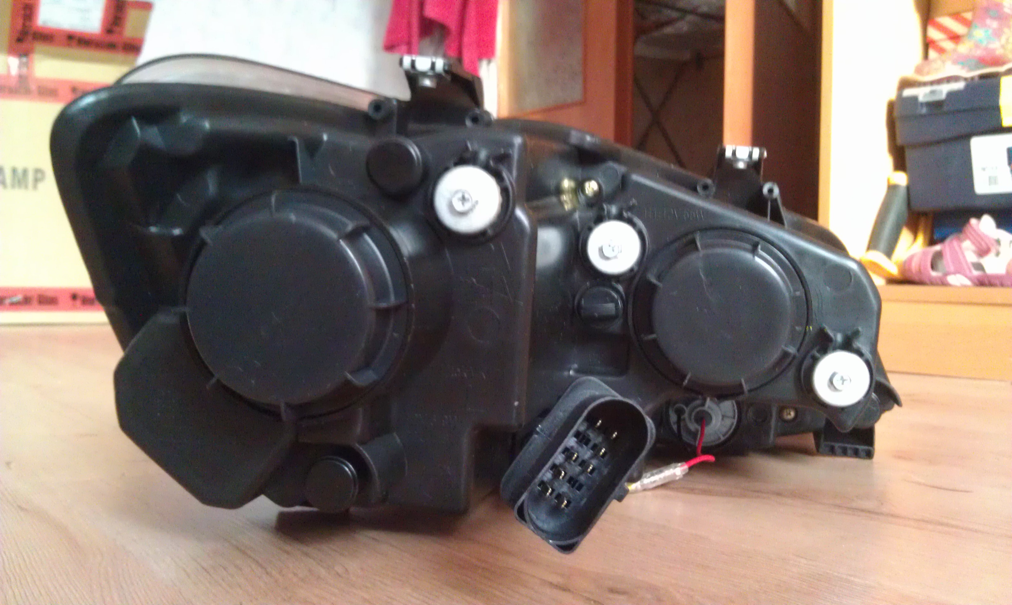

Всем привет.
Сегодня получил фары Dayline Scheinwerfer für den VW Polo 6R Artikelnummer: SWV24EGXB.
Покупкой очень доволен. Осталось дело за малым, поставить это чудо)))
P.S. отдельное спасибо otk511 за ссылочку на продавца)))

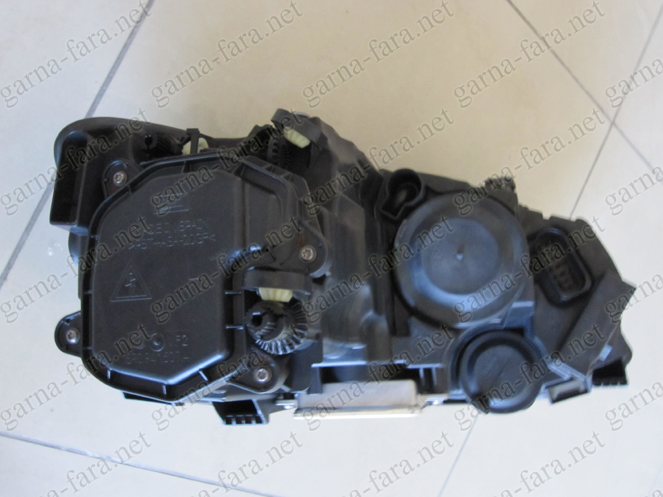

Ну чего, есть у кого нить фотки задка оригинальных ГТИшных фар?
Сообщения: 361
Благодарил (а): 47 раз.
Поблагодарили: 76 раз.
Ro....maN
Вам такую?
Тюнинг Оптика
GTI.jpg [ 187.74 КБ | Просмотров: 6456 ]
Сообщения: 1401
Откуда: г. Владимир
Благодарил (а): 56 раз.
Поблагодарили: 534 раз.
Vazgen писал(а):
Ro....maN
Вам такую?
Да, такую. Но на гарна фара там вроде как парт номерок другой стоит.
Собственно интересен факт смогу ли добраться до мотора корректора, он же стоит внутри. На туареговской смог, и даже вывернуть его через заднюю крышку. Вот думаю что и на этой смогу. Надо убедиться в этом. Перед тем как отдать 27000 рублей хотелось бы быть уверенным что моторчик я смогу заменить на трехпроводной в обход блока управления и датчика положения кузова.
Надеюсь выразился понятно.
За фото спасибо :)
