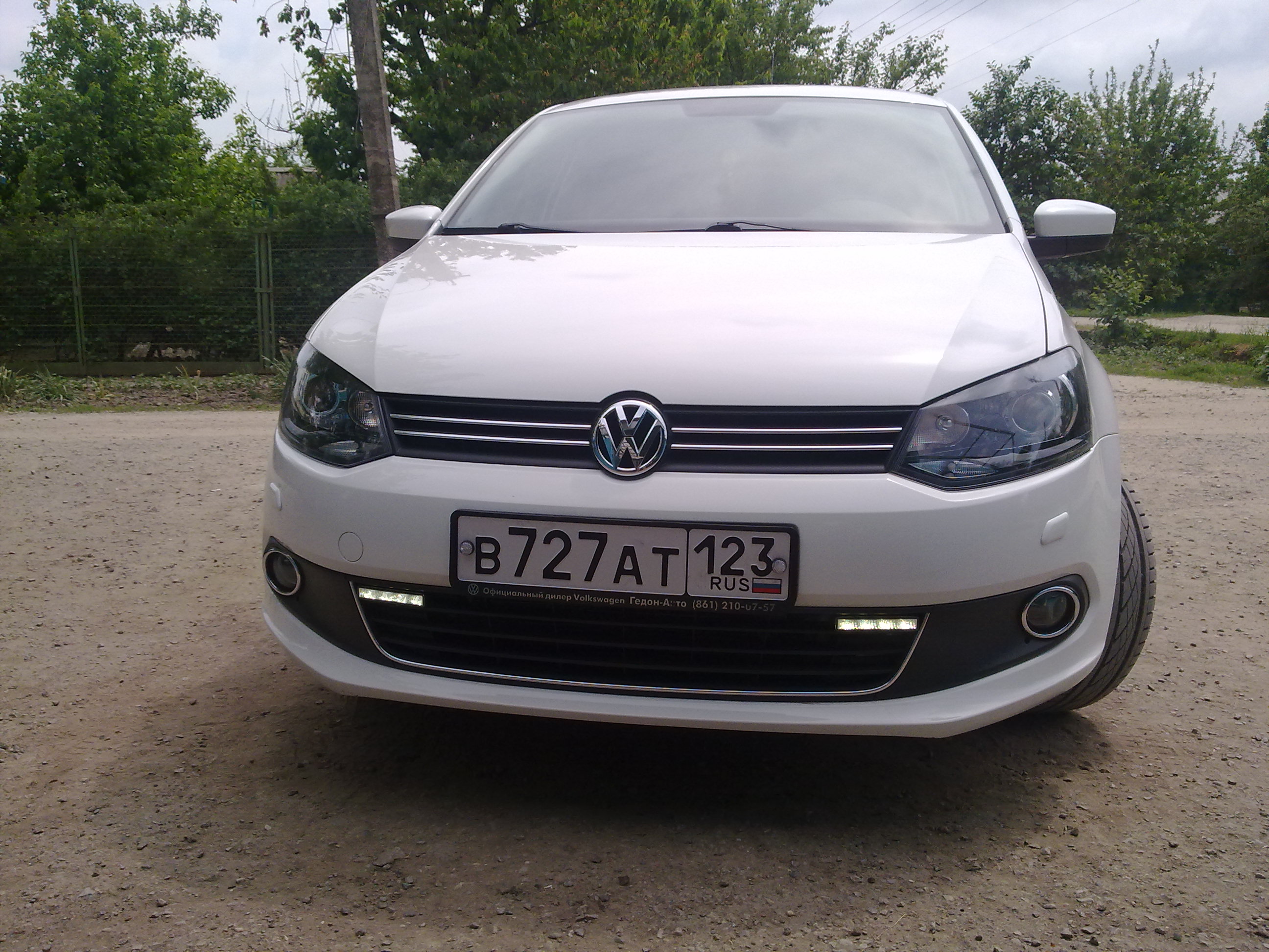

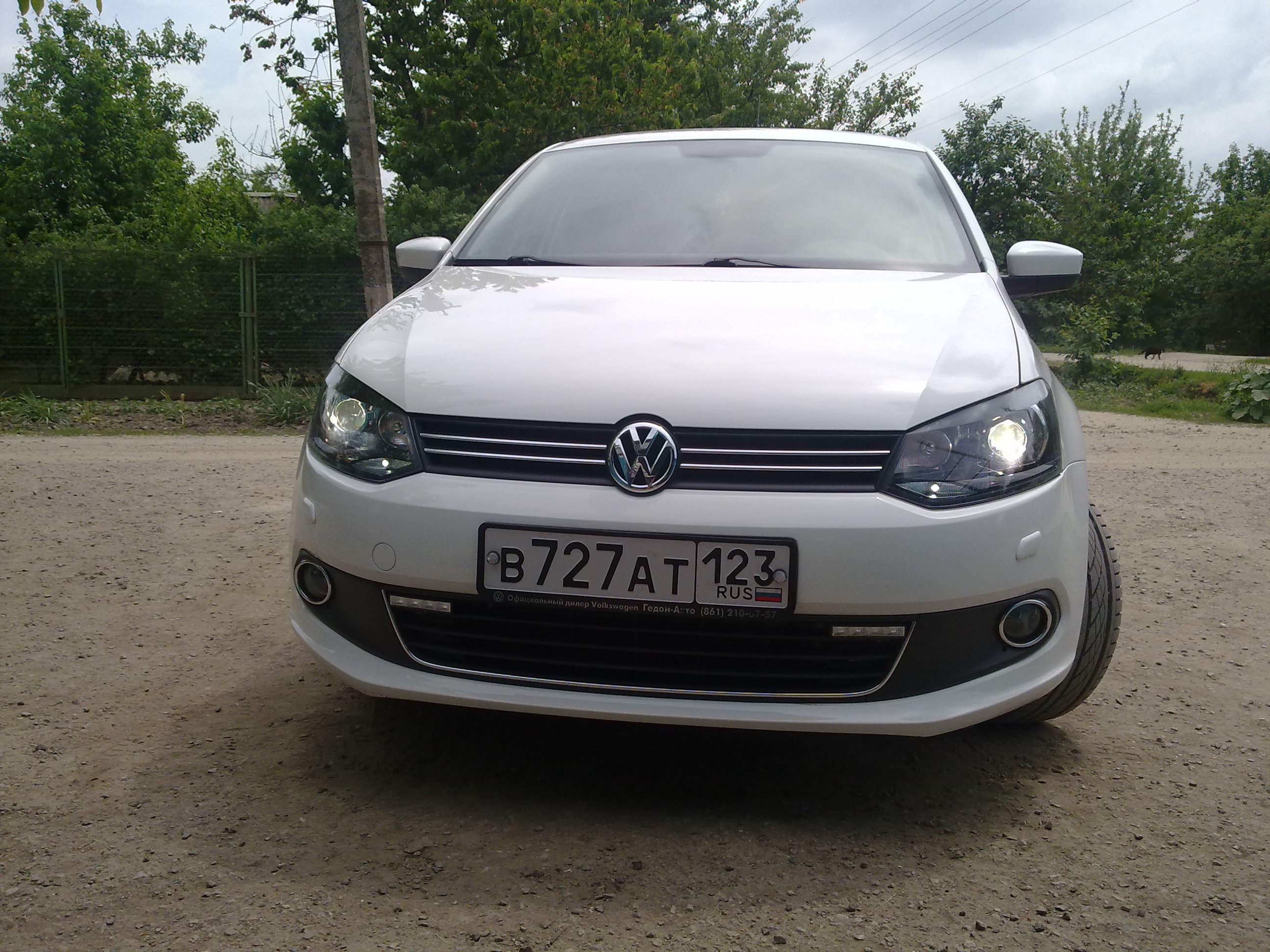

Сегодня поставил себе билинзы!
Биксеноновые линзы
08052012209.jpg [ 876.21 КБ | Просмотров: 6449 ]
Биксеноновые линзы
08052012210.jpg [ 904.06 КБ | Просмотров: 6449 ]

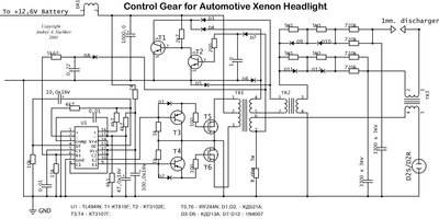

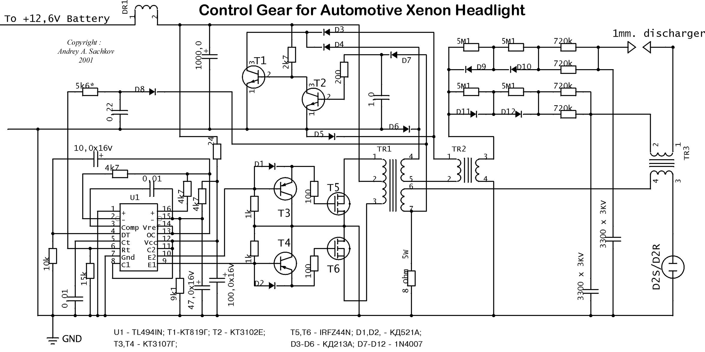

andpolo писал(а):
Дело не в потреблении, а в пусковом токе который в много раз выше чем у галогенных ламп. Ёпрст специалисты.
Как не специалист просто отвечу. Для запуска любой газоразрядной лампы, того же ксенона нужно высокое напряжение (лампы с тлеющим разрядом опускаю), ток большой не нужен, нужна толстая изоляция, по этому провода сами толстые.
Комментарий к файлу: Пример схемы Ксенона
Биксеноновые линзы
xenon.JPG [ 596.23 КБ | Просмотров: 6399 ]
