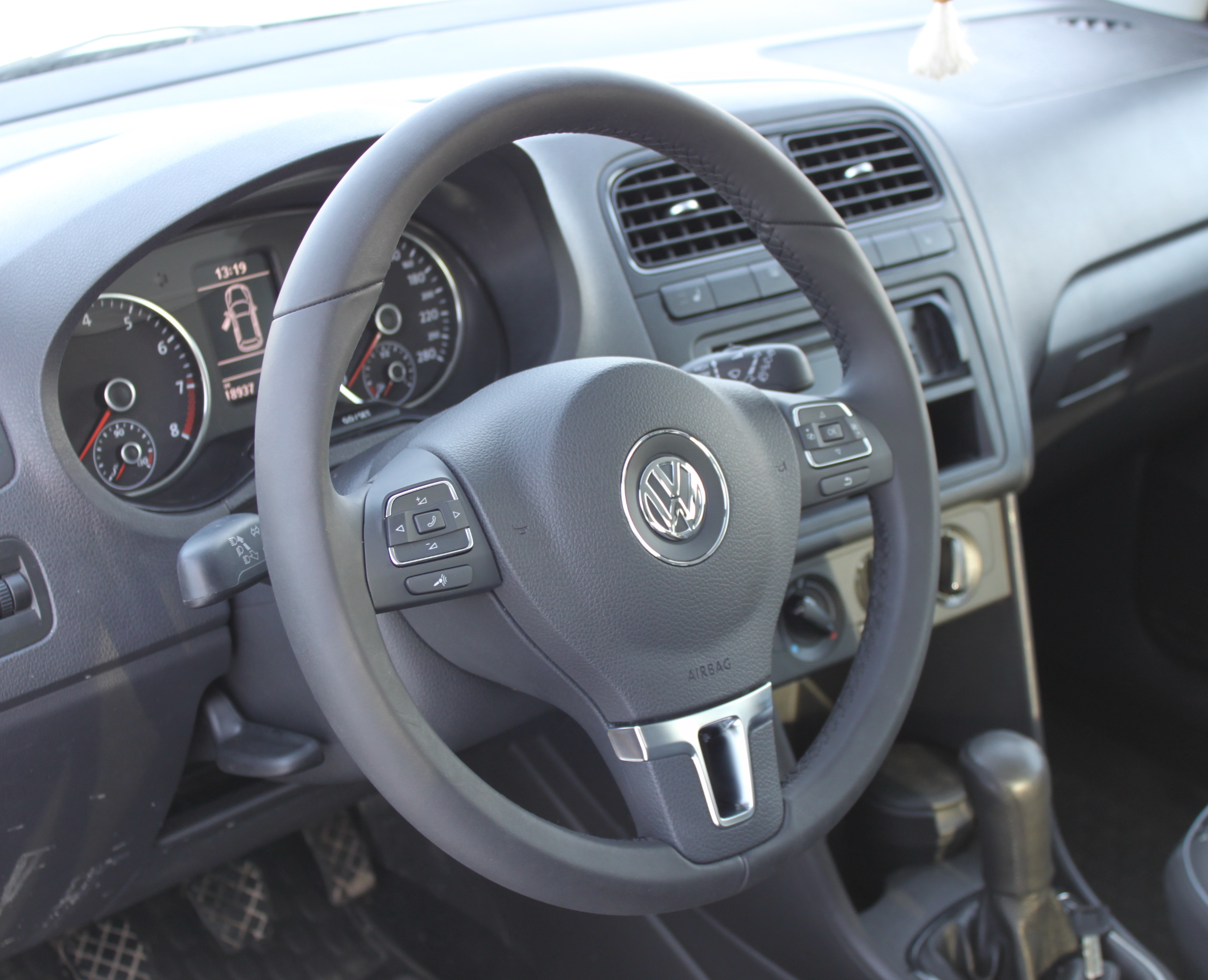

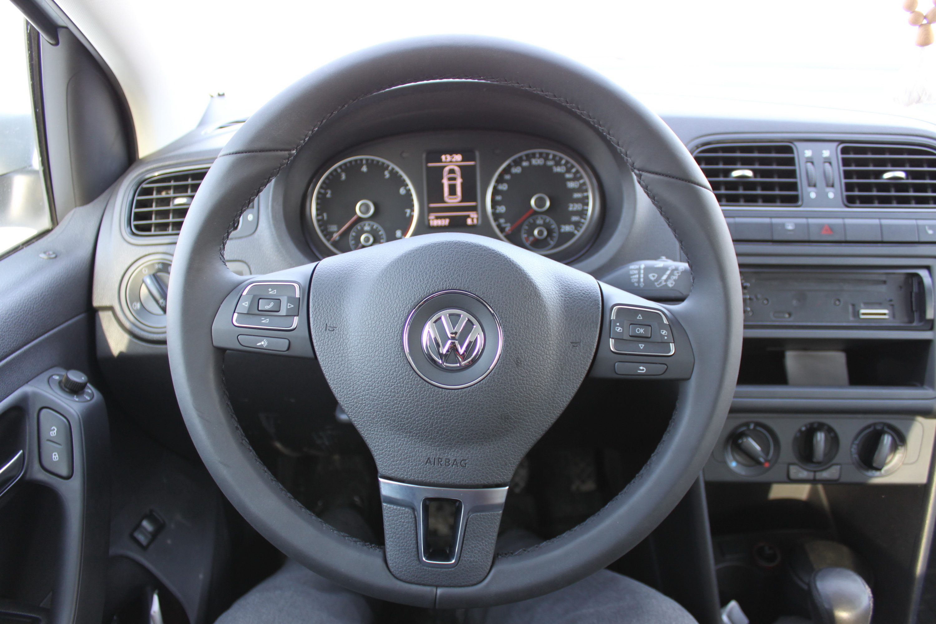

Извиняюсь, что пишу здесь. Установил вчера мультик. Прописал vag-comом, как писали здесь в теме. Все заработало. :yahoo: Спасибо всем, кто отписался в этом топике. forza_russia
Руль от polo GTI

Руль от polo GTI

Совсем другой вид стал))
Теперь потихоньку будем накопить денежки на магнитолку к этому рулю. :grin:
