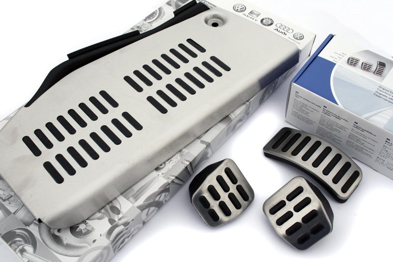

:?: А как вам такая "зона отдыха"? Подойдет может и все будет ок?
http://Магазин автозапчастей/price.aspx?pcode=1C1864777
Комментарий к файлу: Площадка слева! Про педальки уже все знаю :)

Wilkinson
Боюсь, что не подойдет. Так как вот в этой теме http://forums.audipassion.com/topic/117009-tutoriel-montage-dun-repose-pied-alu/ точно видно, что для установки в Ауди А-1 дорабатывали накладку дремелем. Уверен, у нас будет также :) Как Вы понимаете, пилить люминь не получится (по крайней мере, красиво :grin: ).
Посему, имхо, наиболее интересным вариантом из накладок, которые будут полностью закрывать упар под левую ногу остаются 8J1 864 777 B 4PK (отделка люминем) и 8J1 864 777 A 4PK (просто черная) с последующей доработкой, аналогично приведенной выше ссылке.
Сам сижу и думаю, как поступлю. В "штатной" накладке не нравится именно ширина оной (лично для меня она кажется узковатой)
