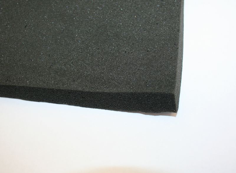

Фото Бипласта
http://www.stp-russia.ru/products/shp/1302103540/
Комментарий к файлу: Бипласт
Шумоизоляция моторного щита от POLO хэчбек
Biplast.jpg [ 59.73 КБ | Просмотров: 6051 ]

А разве этот материал не впитывает влагу? Я бы такой материал в машине только на потолок приклеил... Если впитывает, да еще и в таком месте то там будет источник коррозии...
Сейчас в меня полетят помидоры... и тем не менее я остаюсь на материалах из магазинов стройматериалов фольгированный полифом ппэ (с названием мб соврал, вроде так было написано, но суть - вспененный полиэтилен на фольге, идет различной толщины от 1 до 12 мм (мб есть толще)) Очень нравится по свойствам, буду делать его. У меня он уже на полу, на потолке, в дверях и на капоте. Действием очень доволен. tachka2

и я сомневаюсь что бипласт устойчив к влаге, буду делать Акцентом 20 мм
