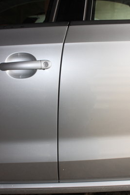

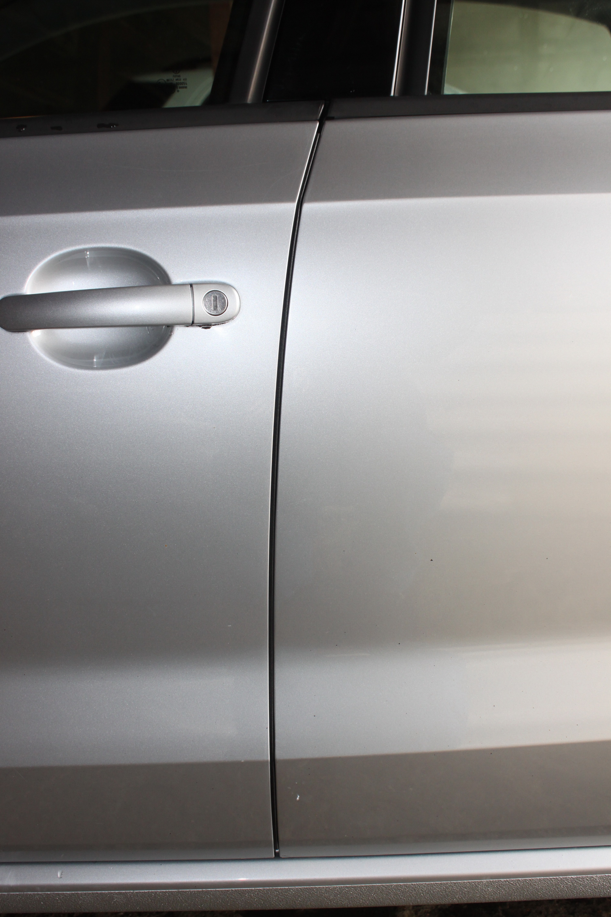

Вчера дошли руки до установки уплотнителя. Напомню использовал уплотнитель РКИ-19. Посмотрим на личном опыте, на сколько полезный девайс. :-)
Дополнительный уплотнитель на зазор между дверьми
Уплотнитель 1.jpg [ 1.12 МБ | Просмотров: 9231 ]
Уплотнитель 2.jpg [ 1.28 МБ | Просмотров: 9231 ]

Сергей, на личном опыте скажу, что двери стали закрываться немного тише. Насчет грязи, то на стойках грязь только снизу. А вообще, я уже и не помню, как было без уплотнителя :)

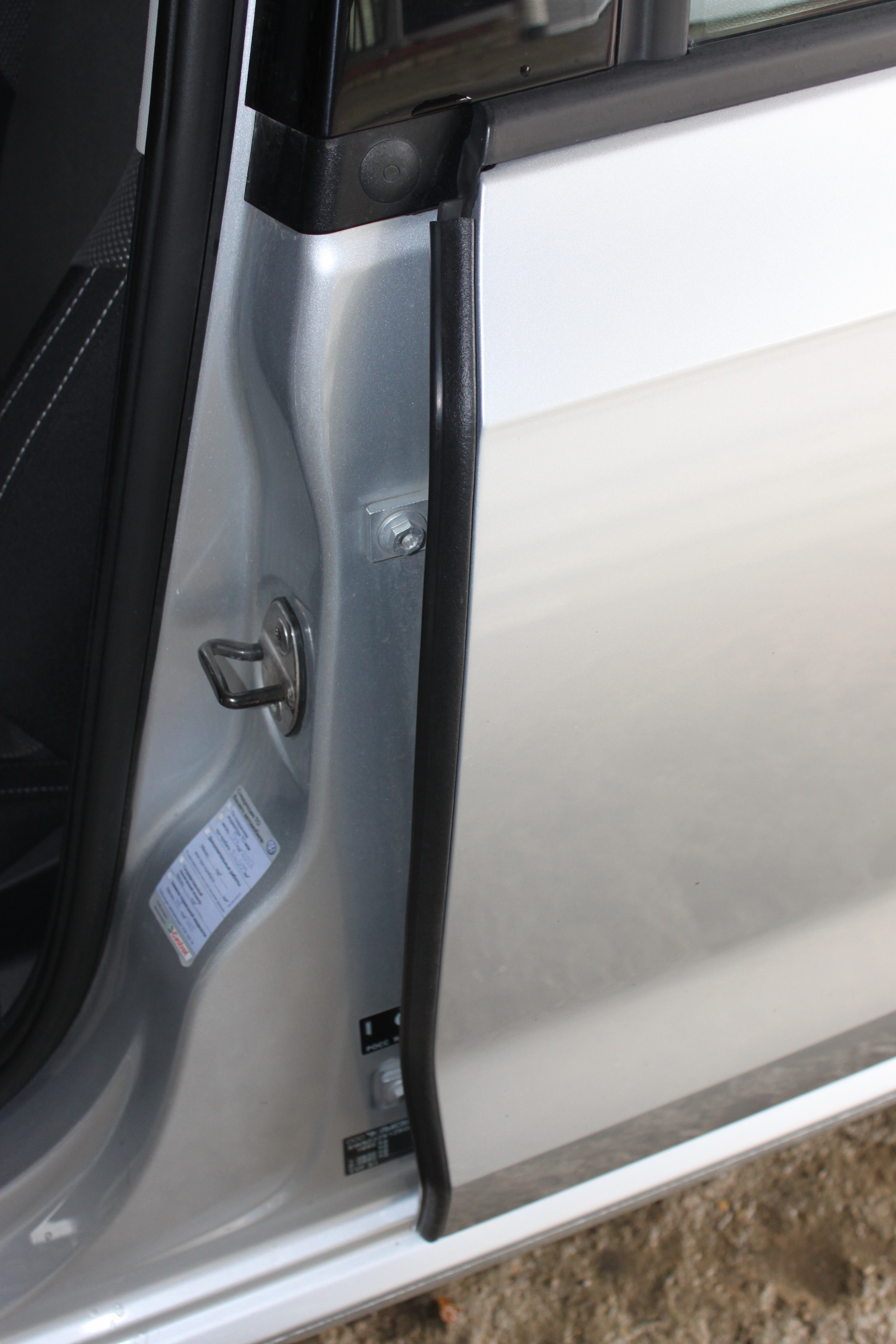

От Туарега ещё ставят дверные уплотнители. Вот пример установки на Polo хетчбек
Думаю и на Polo седан без проблем встанет...
На левую и правую дверь:
7L0839717
7L0839718
TT_13, вроде жалуются, что они соскакивают...

Поставил я такие себе, где то подсмотрел кто то ставил и тоже повелся. Великоват он для поло седана считаю. За их стоимость "овчинка выделки не стоит" заморачиваться только.
Нужно укорачивать его немного и еще угол срезать с фиксатором. Сверху слишком плотно получается, поэтому может соскакивать.
