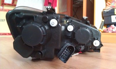

как уже писал выше установил фары Dectane (Dayline) под GTI...сегодня заехал к дилеру (Фольксваген Центр Подольск), хотел фары отрегулировать...возились минут 30, но ничего у них не вышло. Сказали регулировка возможна только по горизонту )т.е. влево и вправо), а по вертикали (т.е. вверх и вниз) регулировка не предуспотрена...денег не взяли, так как работа не выполнена...но проблема-то осталась(((
так ли это на самом деле (я про невозможность регулировки данных фар по вертикали)??? или все же ОД Подольск ошибся???
Кто ставил и регулировал такие фары, или те кто знает как и что, откликнитесь пожалуйста.
На фото (ниже) есть регулировочные винты. Какой отвечает за вертикальную регулировку линзы?
Заранее всем спасибо.

Vazgen писал(а):
ондоклубники, спасайте)))
Там нет винта по горизонтали! Надо разбирать фару и ставить регулировочный винт для линзы.
печальбеда(((
а Вы так уже сделали??? сложная процедура??? куда и что ставить не подскажете???
а по вертикали???
