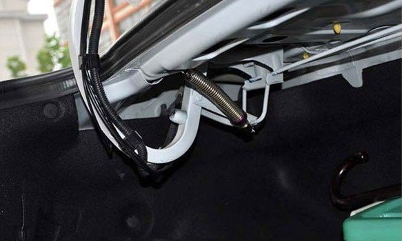

Заказал пружинку китайскую, и толком не примерил как она будет крепиться.. по картинкам было все просто.В описании модель наша есть, может кто покупал подобное?
И так и сяк крутил.. не понял за что можно зацепить, если только менять основную пружину на эту.
Автоматическое открывание багажника.

Менять пружину точно не надо. Там же на картинках всё ясно вроде... Один конец пружины за кузов багажника, около петли, второй (с резьбой) за возвратный механизм крышки багажника (который уходит при закрытии внутрь и растягивает пружину). Ставить нужно при полностью открытом багажнике, а пружина должна быть чуть-чуть разжата, что бы не слетела.
При закрывании крышки пружина растягивается, а при открывании сжимается, и тянет петлю назад , на открытие кр. багажника... Ну, как то так!

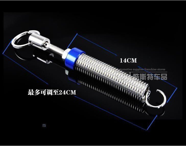

489193084_641[1].jpg [ 58.7 КБ | Просмотров: 8104 ]
На картинках все просто но для других марок... т.к. зацепиться за возвратный механизм у меня не получилось, поверхность без выступов за которые можно было закрепить эту пружину. Или я не за то цепляю?
За виток уже имеющейся пружины. Новую пружинку спрячьте от глаз какой-нибудь гофрой подходящей по диаметру витков даже более не из-за эстетики, а из-за шуршания самой пружины, трущейся при изгибе в момент закрывания.
