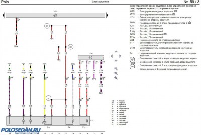

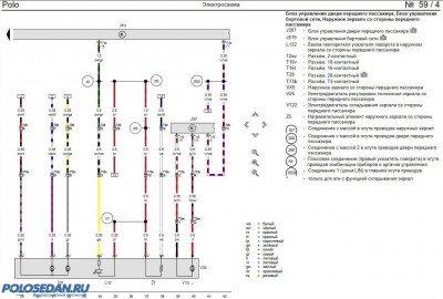

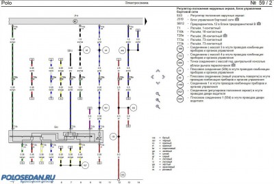

Собственно приобрел зеркала с указателями поворотов и приводом складывания. Как реализовать управление этим девайсом? Может кто скинет электросхему. Заранее благодарен.
Держи:
Зеркала боковые от хэтчбека
1.jpg [ 253.97 КБ | Просмотров: 4045 ]
2.jpg [ 220.86 КБ | Просмотров: 4045 ]
3.jpg [ 255.49 КБ | Просмотров: 4045 ]
А вообще, вот здесь все схемы, скачай, пригодятся. ;)
