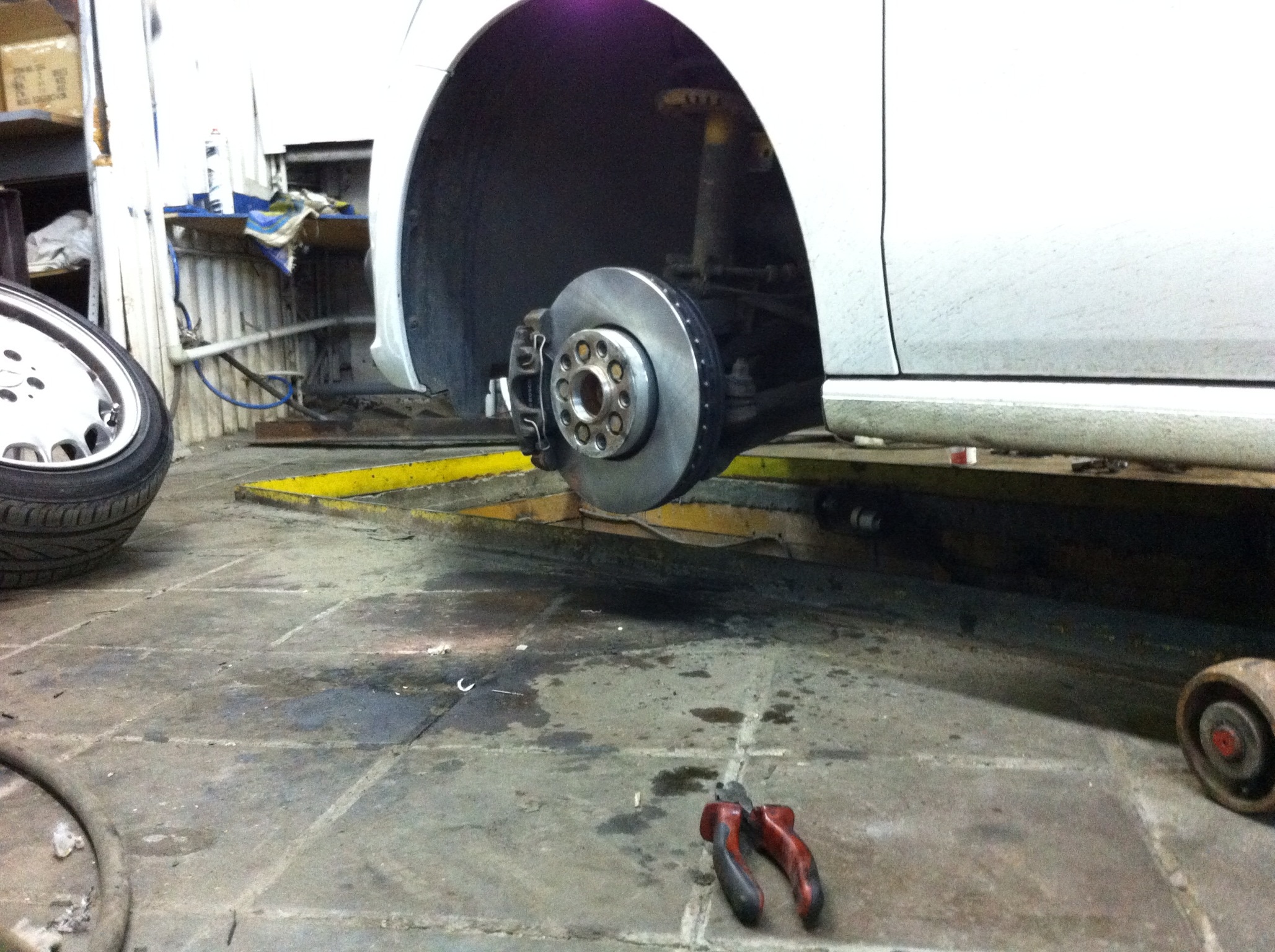

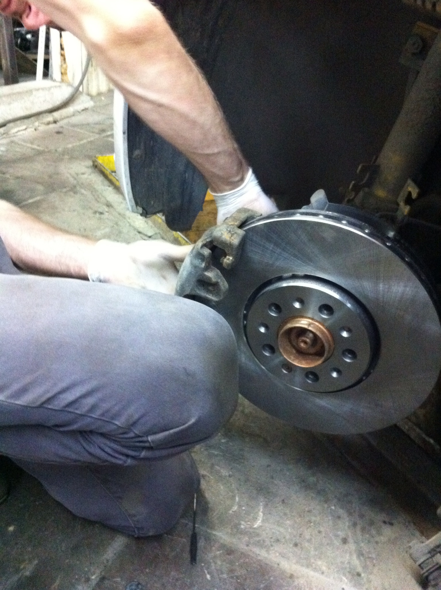

В общем речь идет о тормозах, если кто читал на полоседан.ру обсуждение о перегреве передних тормозов…Поизучав тему, пробил, что на поло х/б и фабиа монте-карло стоят 288 мм впереди и барабаны(идентичные нашим) сзади.Пробуем решить тормозами от первой октахи 1,8Т. Закупился, диски колодки новые, суппорта и скобы раздобыл одного хорошего человека:) подготовил все=) сегодня инстал произвели… Посмотрим в деле. Обращаю Ваше ВНИМАНИЕ, что у меня машина 12м/г с кулаками под скобы, у некоторых комплектаций(м/г) кулаки со скобами для суппорта монолитом и нужно менять кулаки для подобных манипуляций.
Ссыль на каталог деталей для инсталляции, как говорят болт он:)
(http://www.+++/skoda/Parts.aspx?M ... d=90C00033,вместо +++ elcats точка ru)
и ГЛАВНОЕ, не забыть перед установкой купить медные шайбы для штуцера, соединяющего суппорт с тормозной трубкой, они одноразовые…

288*25 мм диски, площадь контакта и плечо увеличились, вопрос зачем: тормозов много не бывает:) и это неоспоримо))) у меня 16" диски в них влезло без проблем, по идее в 15" встают, но там нужно подбирать и примерять диски..

Привет, да, Андрей, в реале конечно можно, нужно договоритьс где и как, планировал сегодня нескольким людям отзвонить и если получиться на смотру вечером сгонять=) кулаки 2-х видов одни #6Q0 407 255 AC# #6Q0 407 256 AC# они не подходят, т.к. у они со скобой для супорта одно целое.... Вторые #6RU 407 255 B# #6RU 407 256 B# на этих нет скобы, есть лишь резьба для её установки и на них ставиться скобы и т.д. под 288мм дис...

Щитки не бери=) они не нужны, наши отлично подходят, закрывают все как надо. Болты и трубки наши! Вот номера шайб не подскажу=((( я их сам не нашел, мне дружбан, у которого делали, дал.... Я думаю на авто-базарах подскажут... помоему на fsIII они как раз не встают... там кулаки те самые не разборные. Проще, если не уверен, Выверни руль налево(направо) сними левое(правое) колесо, посмотри внимательно на супорта и ты поймешь если они снимаются со скобами...
А по результатам обкатки, тормоза ох+енные просто, стали! Честно, вот со 140 без комплексов останавливает, педаль резче и острее=) на малых скоростях острая, нужно привыкать...
