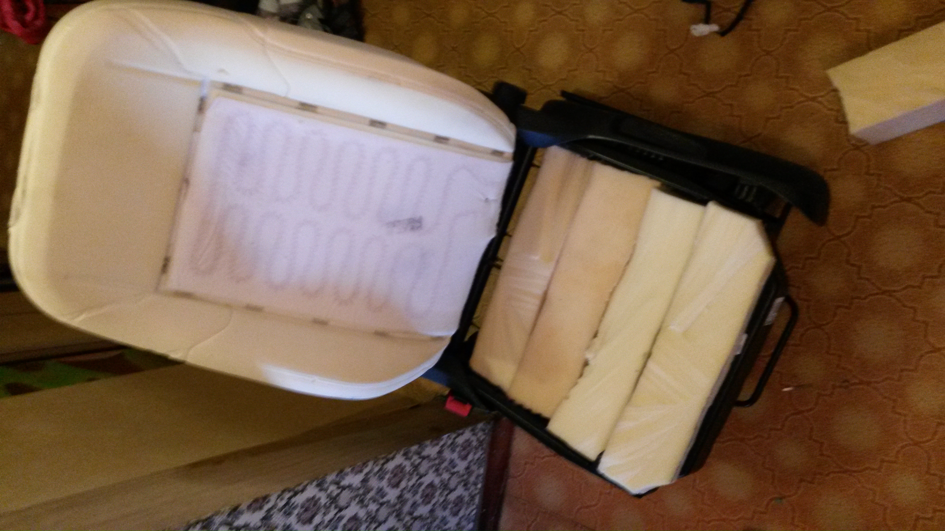

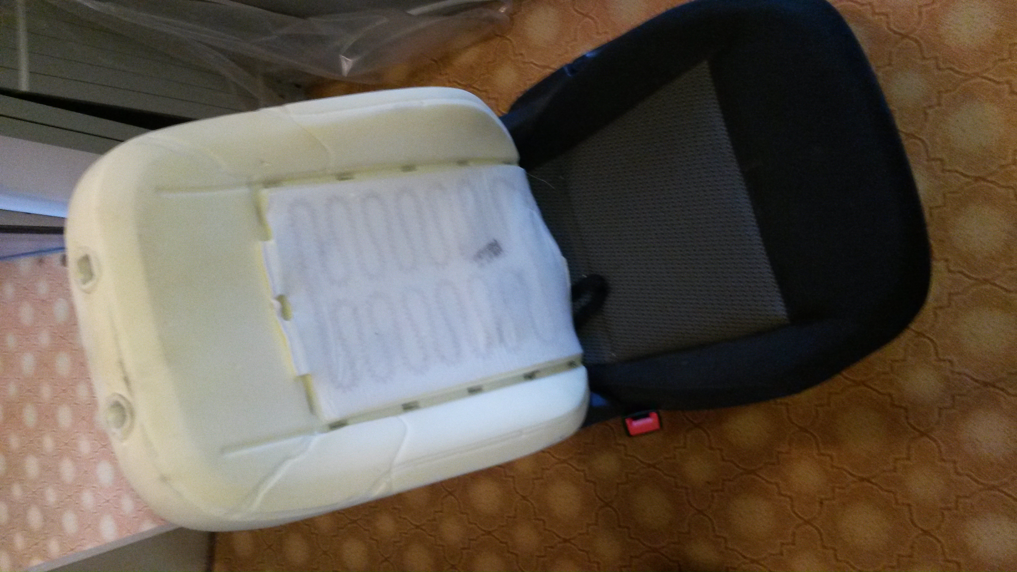

Всем привет!
Сегодня решил почистить обивку сидений, для этого вытащил сидушки из машины и притащил домой.
Так протру как следует, пропылесошу и просушу.
Смотрел смотрел и в итоге решил снять обивку, благо это не сложно совсем.
Сняв обивку понял, что пошить кожу вообще проще простого, но на это планов пока небыло.

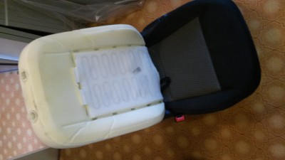

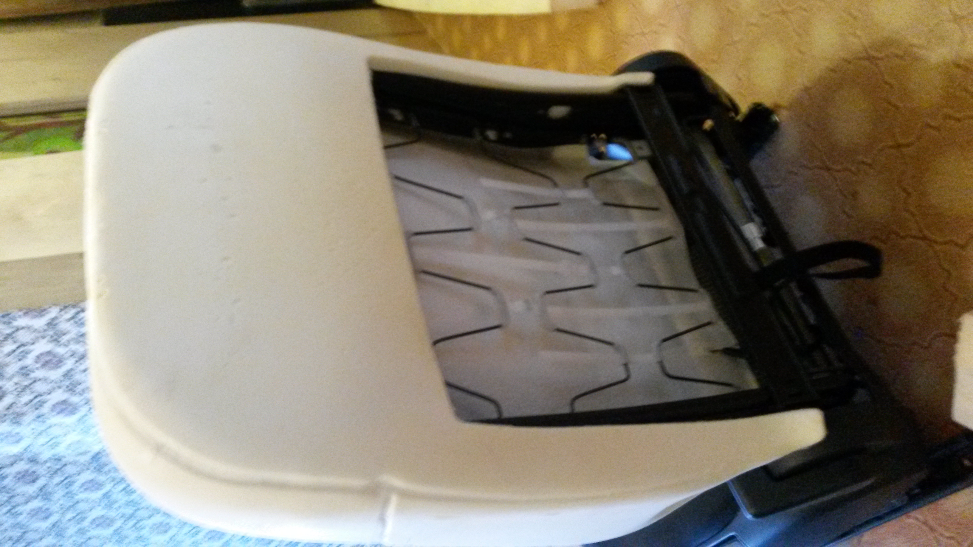

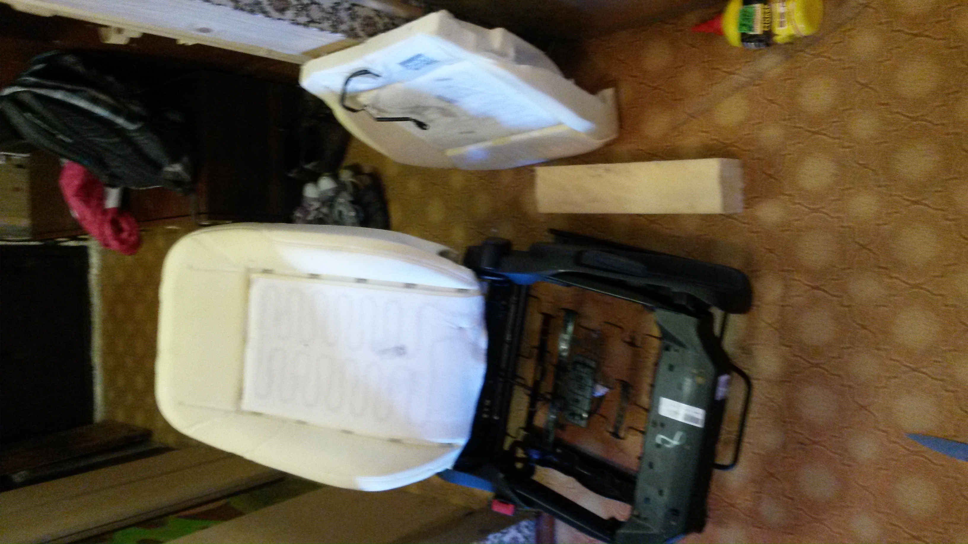

Итак, на фото видно потроха сидушки без обивки.

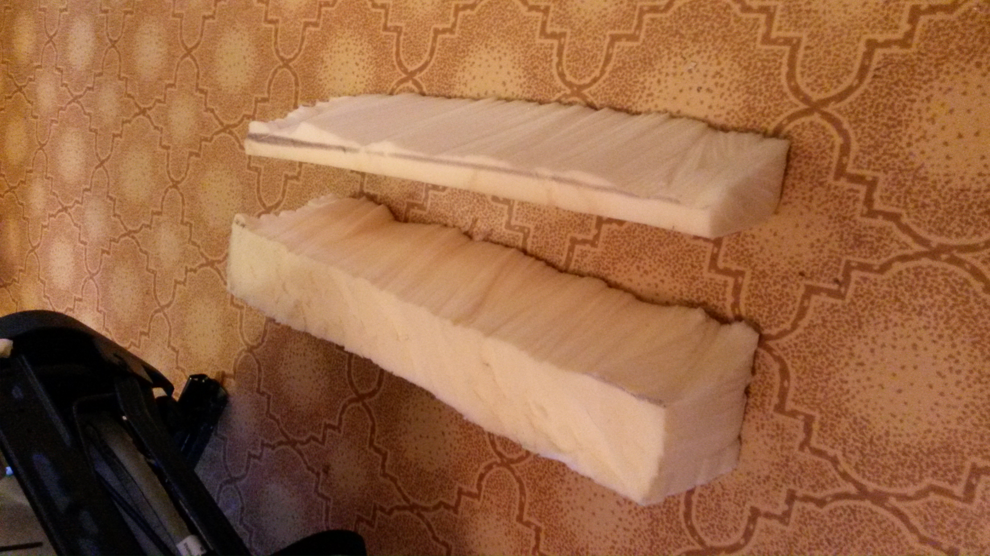

Порывшись по дому нашел паралон от старого метраса.
Нарезал кусочков разной формы и подложил в самые напрягающие места.
Подкладывать пришлось между пружинами и мягкой формой сидушки, т.к. попогреи приклеены.
Потом собрал все обратно, как итог:
Поясничная поддержка побольше, поджопник помягче.
Боковая поддержка стала меньше, сильно утянулась обивка из-за подложек.
Разборка:
Снизу куча зацепов, их надо все отстегнуть.
Снять 6 резинок снизу.
Потом самая засада это пластик, обивка снимается без снятия пластика, надо его лишь отогнуть посильнее.
И потом потихоньку стягиваем носком обивку, она по центру закреплена колечками через пришитые ребра.
Колечки по очереди освобождаем пасатижами пока обивка не снимется.
Сборка в обратно порядке
Натягиваем потихоньку и по очереди ставим назад колечки.
Мне помогли маленькие утконосы.

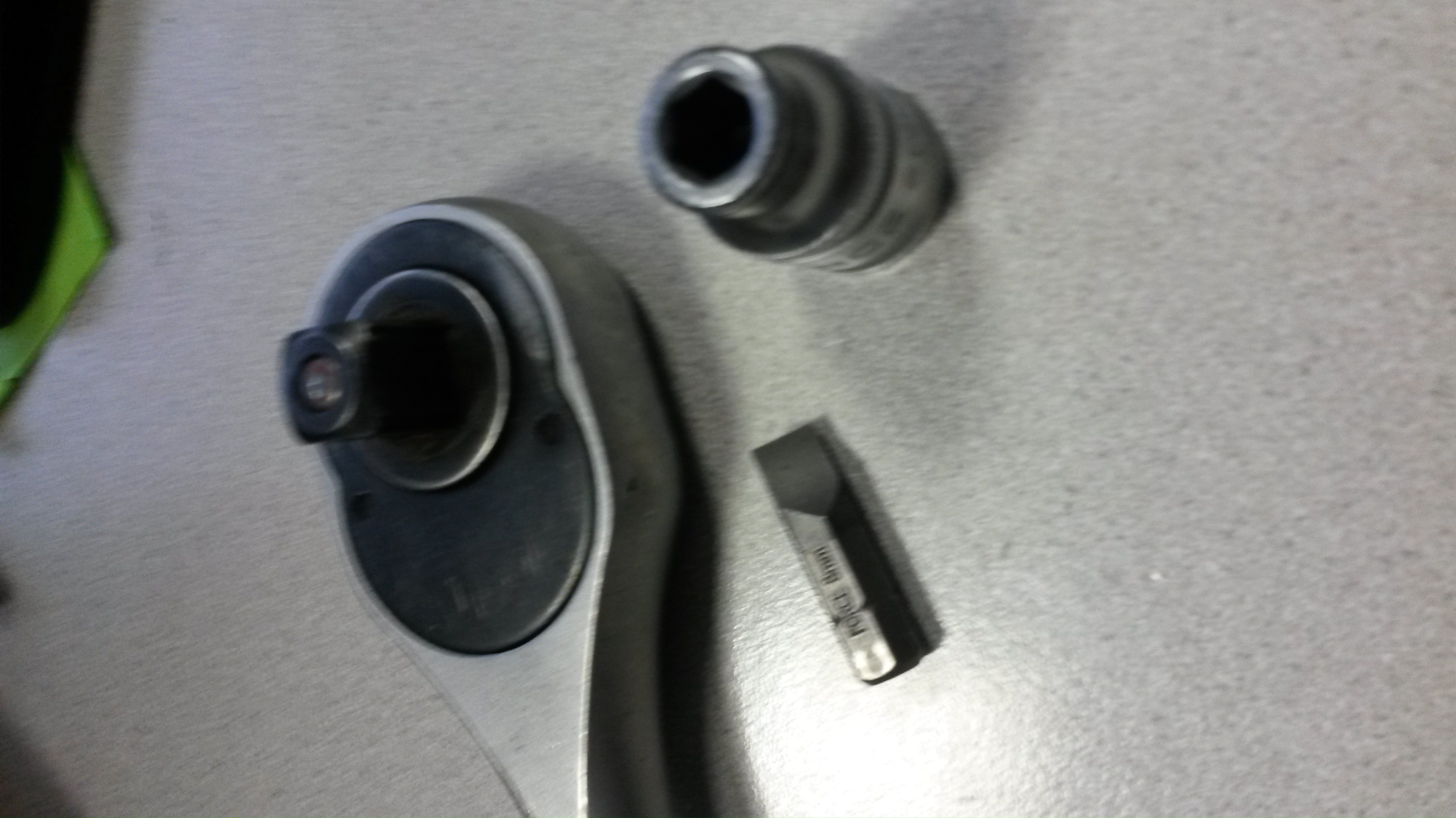

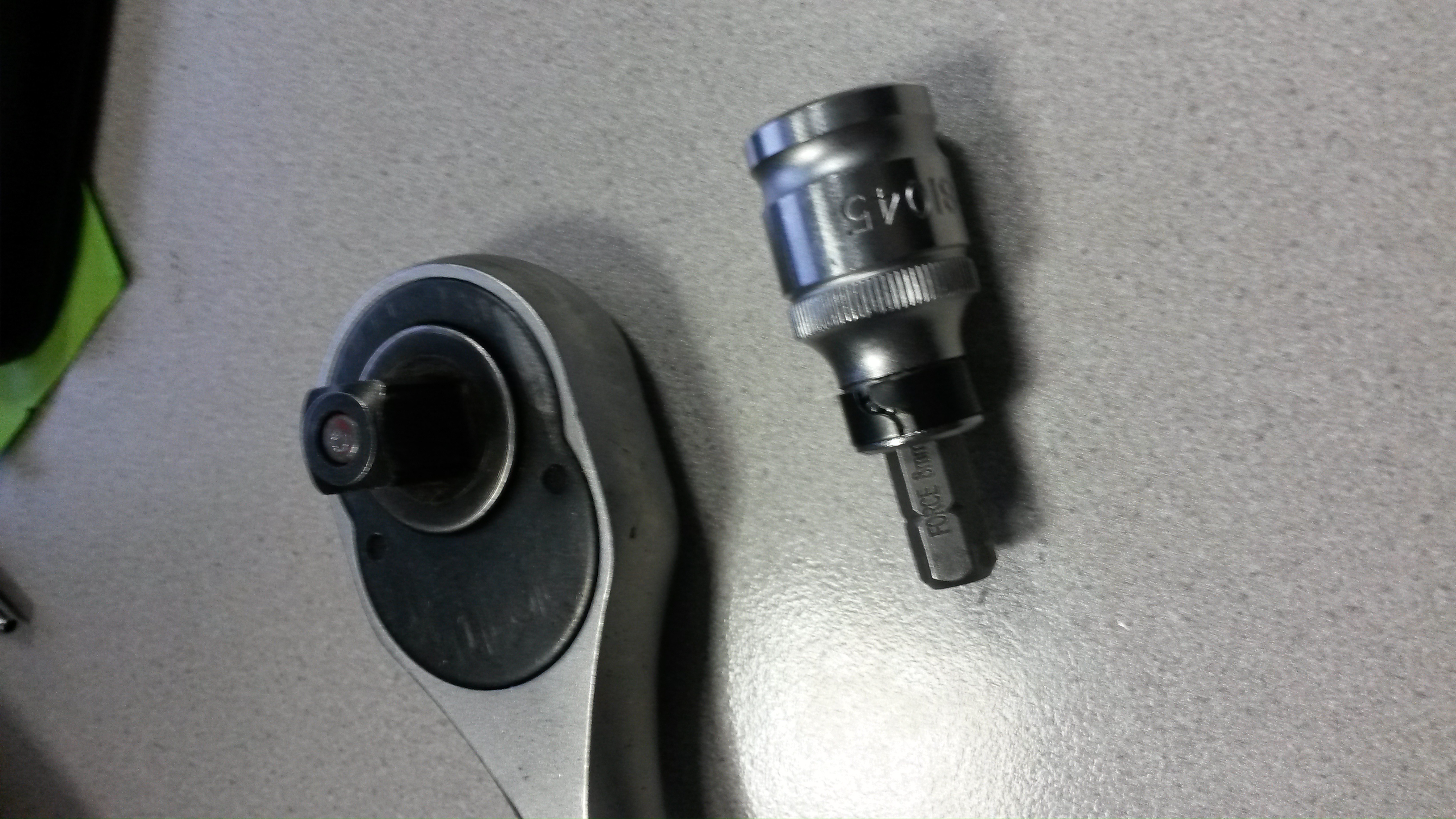

Вообще там 12гранник на 10. Продается почти везде.
Я снимал такой штукой из набора:
Втыкал плоскую насадку попой вперед.
Насадка не стандартная, чуть больше. Из набора Force.
