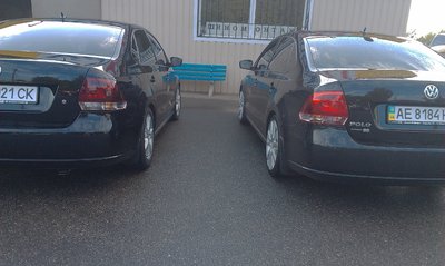

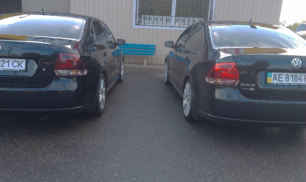

Ну вот и я накрасился. Лак глянцевый, все по госту. Светопропускаемость осталась на уровне, вид эстетичный, прорисовка габаритов слала даже лучше...
Задний ход и повороты вообще не красил

Круто получилось! Молоток! И НЕ ЧЕРНЫЕ, а темно красные, для дальтоников;)) Все хорошо, что в меру! Сам так закатал, только аракалом витражным светло серым, полностью весь фонарь. Получилось как с завода!
Вот только лак будет трескаться, и облазить, скажем, так, через год, думается тонировочной плёнкой надо тонировать 113_

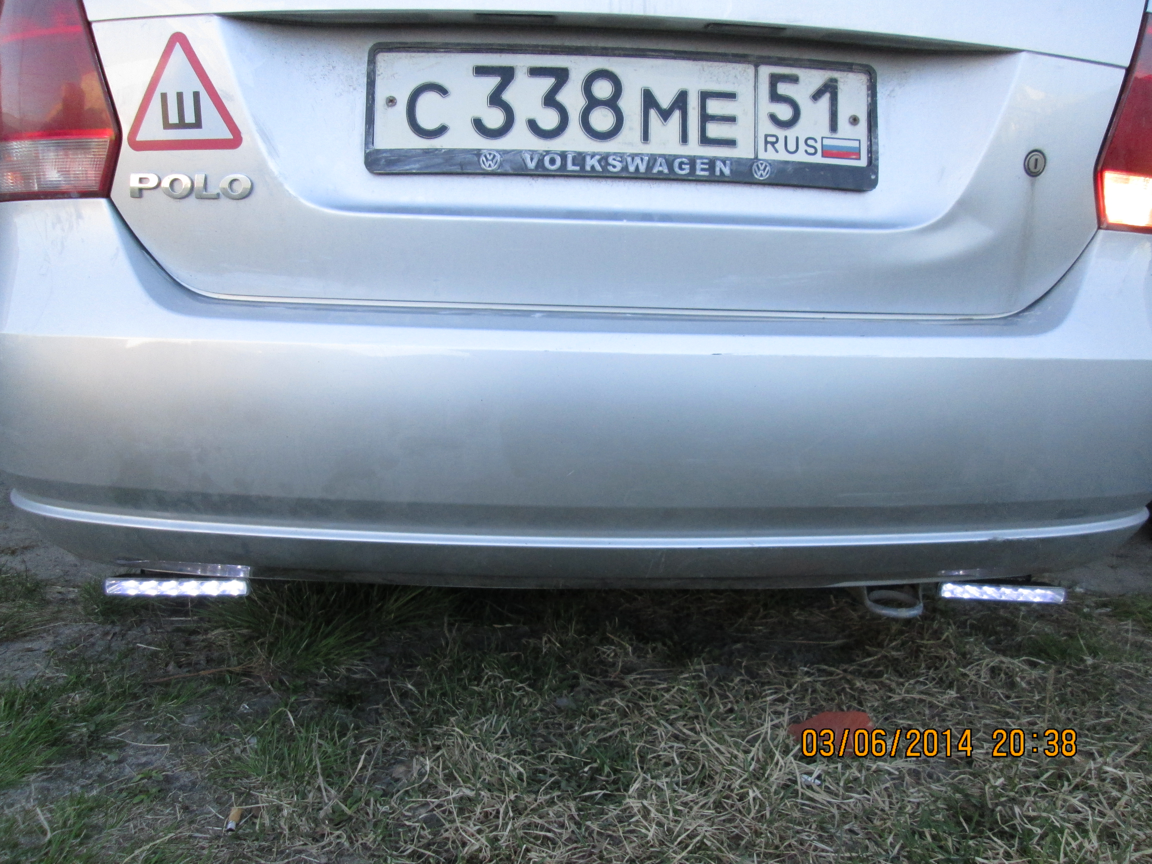

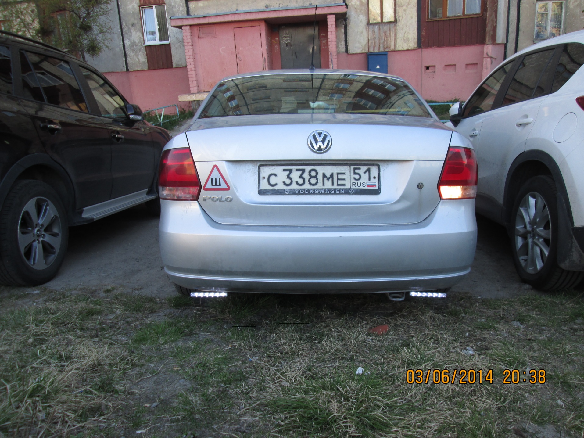

Сегодня наконец поставил светодиодный свет заднего хода, хотел сначала сразу врезать в бампер, но друзья посоветовали для начала прикрутить их снизу к бамперу, посмотреть как будут освещать, забрызгиваться грязью и т.д. прикрутил саморезами к бамперу, провода протянул через заглушку, здесь показано как ( viewtopic.php?f=19&t=7368&hilit=%D1%83%D1%81%D1%82%D0%B0%D0%BD%D0%BE%D0%B2%D0%BA%D0%B0+%D0%BF%D0%B0%D1%80%D0%BA%D1%82%D1%80%D0%BE%D0%BD%D0%B8%D0%BA%D0%BE%D0%B2&start=25), там говорят про ребро на 9см ниже верха, так это шумка из пенопласта, и ещё накладка пластиковая сидит на одном саморезе и 6 металлических фиксаторах очень тугих, надо отодрать 2 нижних а потом тянуть вверх, провода паял-надёжнее, эти контакты, которые многие применяют, я сначала на проводах попробовал, они рвут несколько жил при зажиме, это не есть хорошо.

Жуткий колхоз

getzevod писал(а):
Жуткий колхоз
Не то слово )))

ТО что получилось не очень не страшно, главное мысль правильно работает.
Сам тоже о чем то подобном задумывался, но пока не определился чем лучше делать.
И sasechka вопрос от светодиодов свет нормальный? Они же по своей природе скорее светятся, а не светят.
