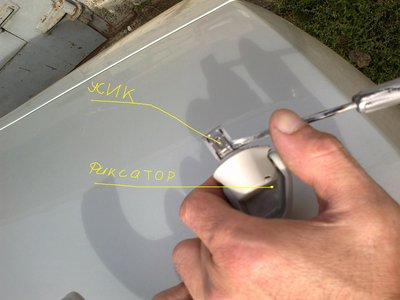

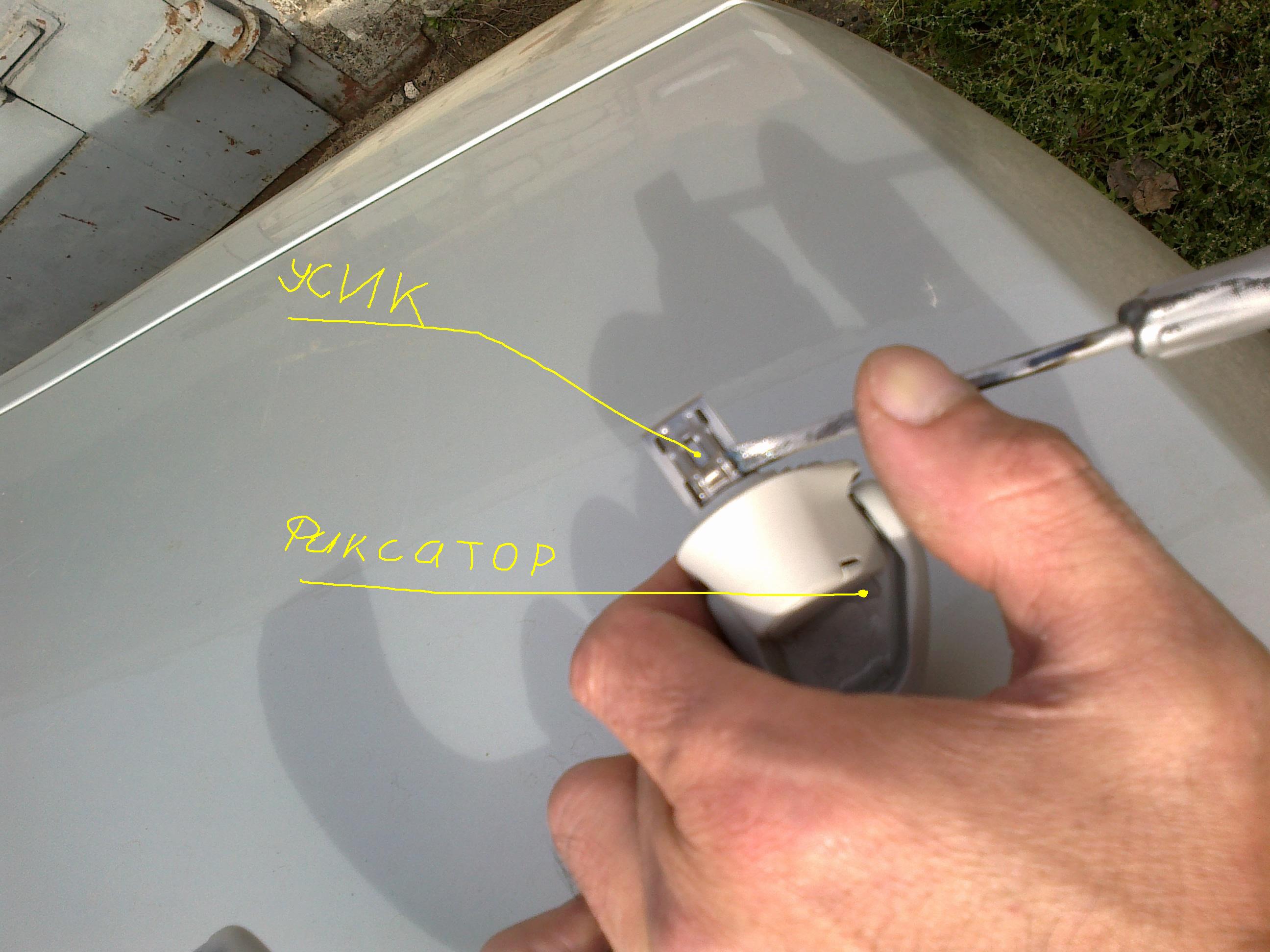

Если вам удалось снять ручку, то прежде чем приступить нужно снять крепеж держателя.
Закрываем фиксатор до упора, отверткой подгибаем усики вверх с обеих сторон. Затем вынимаем фиксатор и металлический крепеж.( что бы не мешались)

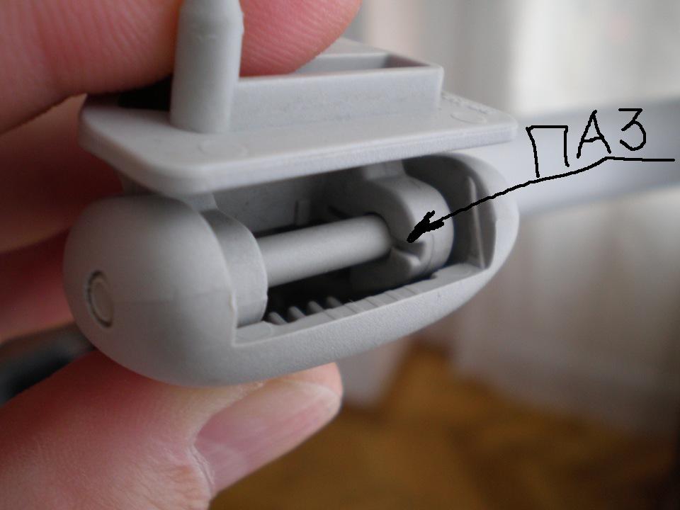

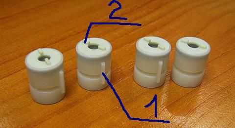

Вот бочонки, 1.выступ для вставки в саму ручку; 2.выступы для вставки в держатель ручки (это фото не мое)

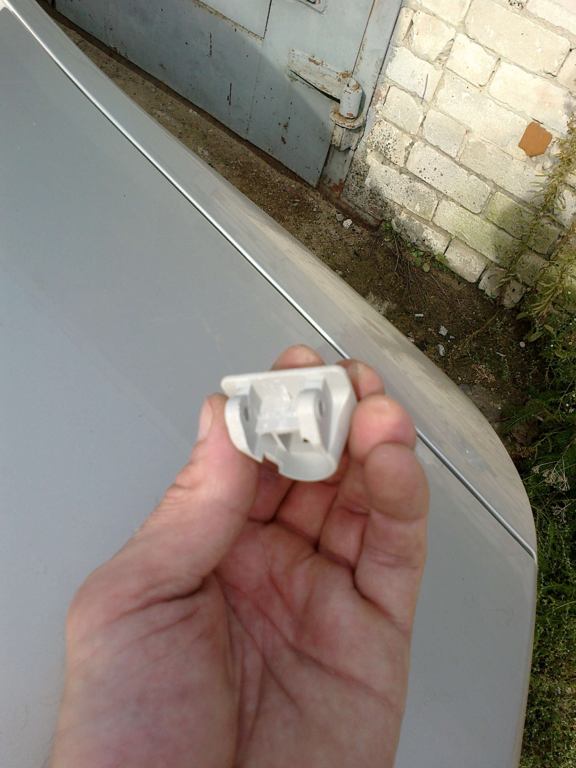

А вот наш (Поло Седан)
Микролифты в ручки салона на ПолоСедан "комфорт" (Установка)
Фото095.jpg [ 550.22 КБ | Просмотров: 13641 ]

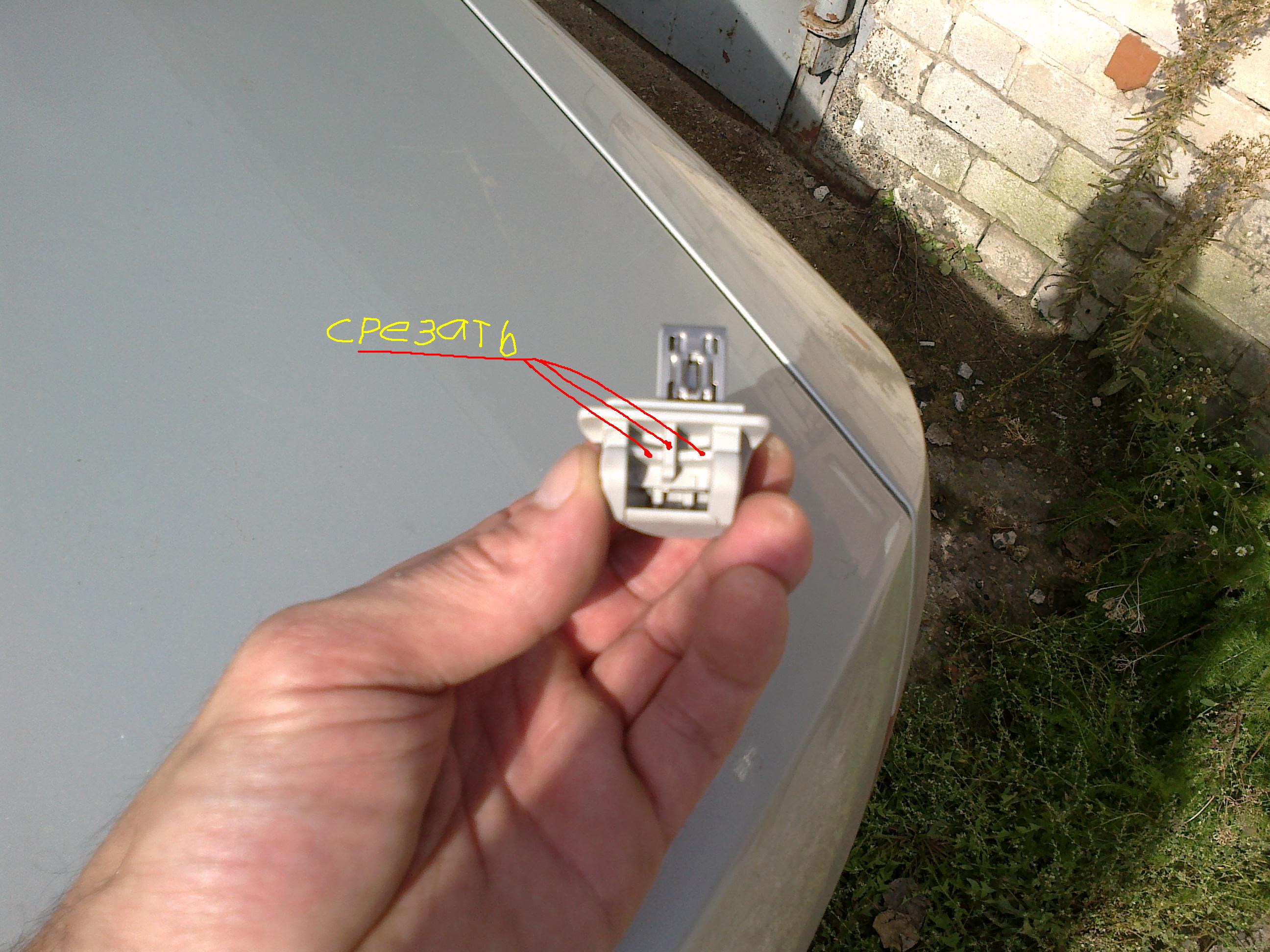

Срезаем все эти перемычки тонким канцелярским ножом, получаем вот это

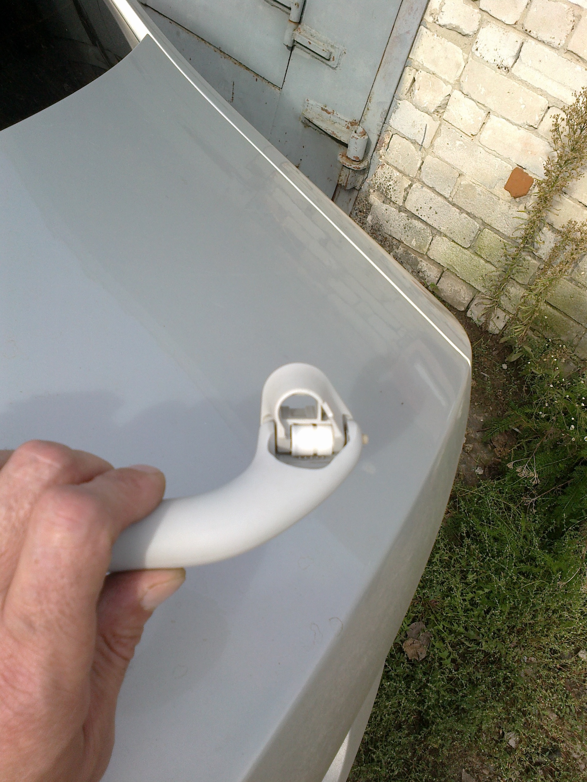

Дальше вырезаем боковые пазы, вот так

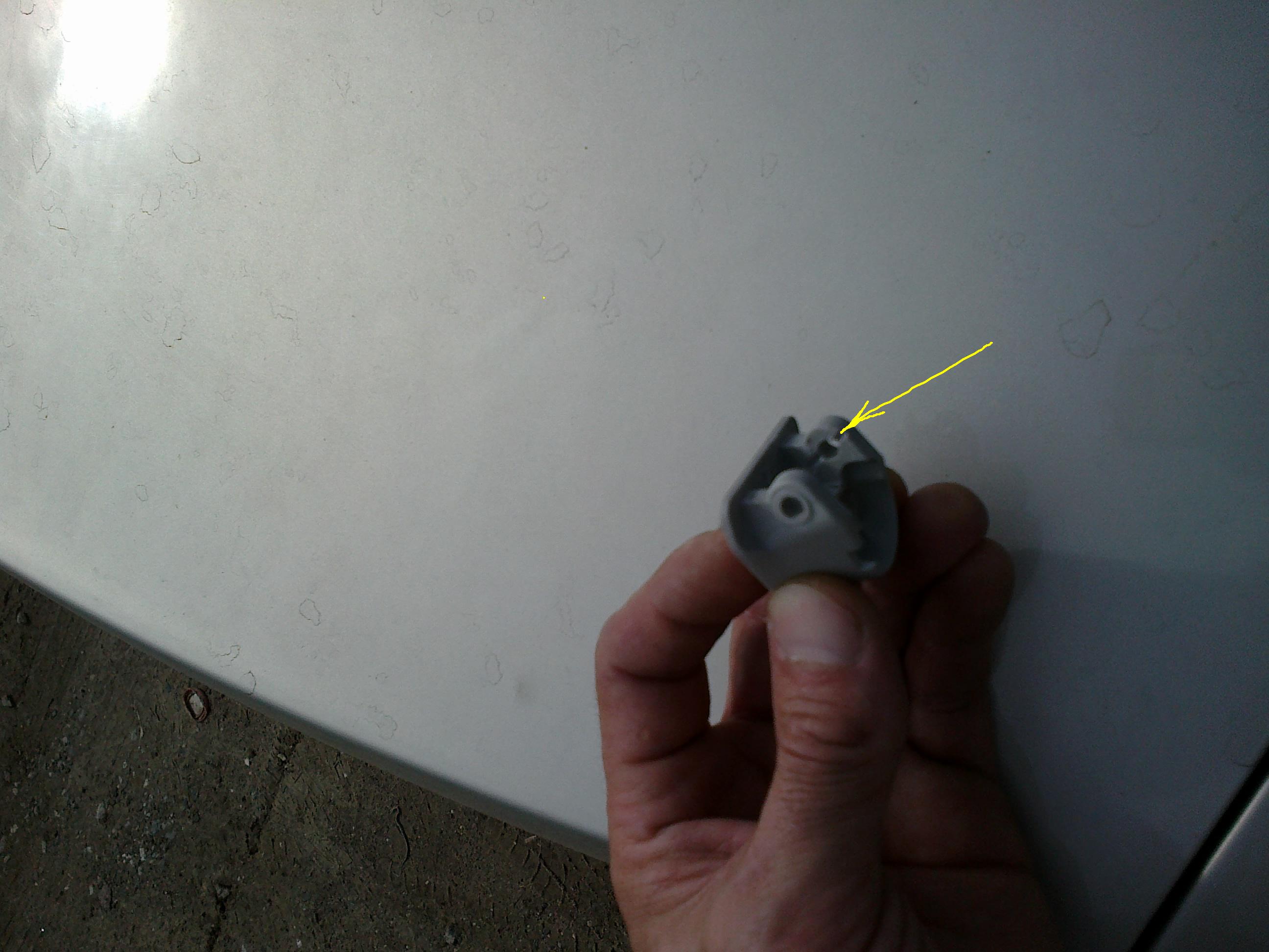

вставляем бочонок в держатель ручки выступами в пазы, затем поворачиваем бочонок за выступ №1 так, что бы этот выступ лег в паз на ручке. Вставляем штифт. Собираем назад крепеж (не забываем подогнуть усики внутрь)
