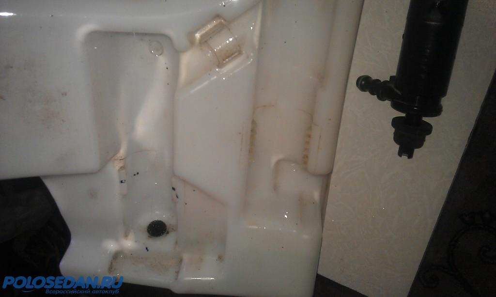

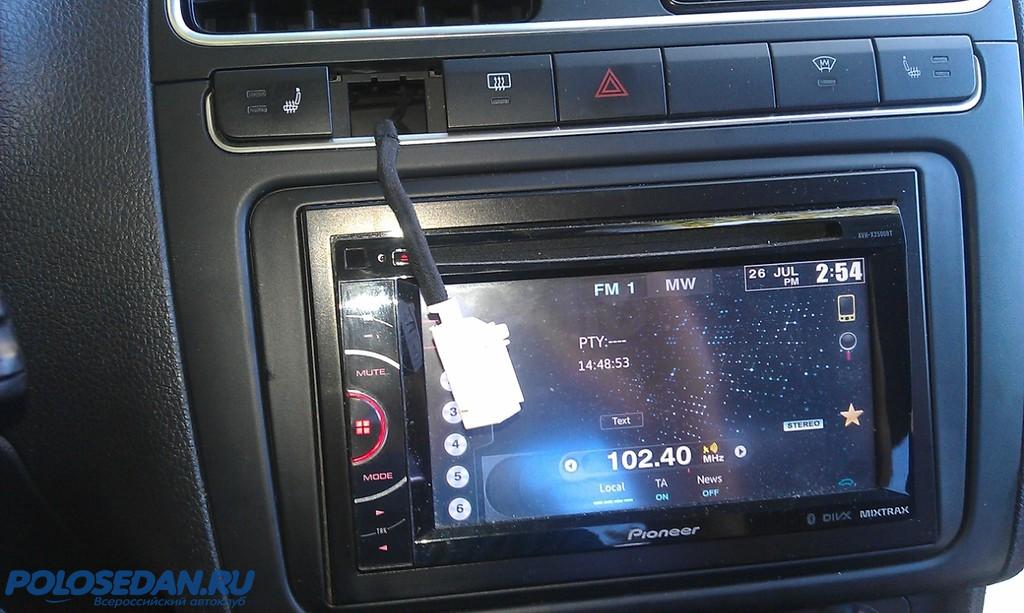

Лежала у меня уже давно какая-то кнопка от Audi A3. Решил ее модифицировать чтобы она встала в штатное место полика вместо заглушки. Отпилил у заглушки зад, отпилил у кнопки облицовку, приклеил. Просверлил в облицовке заглушки отверстие и вставил туда цилиндрический кусочек рассеивателя поворотника от БМВ. Получилась полноценная нефиксируемая кнопка с красной подсветкой как родная половская.
Торчала она у меня примерно год. Не знал что на нее повесить, какую функцию ей запитать.
И тут недавно почти по халяве достались выдвижные цилиндры от хетча и насос фароомывателя от октавии.
Решился все-таки ставить омыватель фар. Докупил все остальное, кроме фиксаторов к цилиндрам, ибо они стоят космически неоправданно и вовсе не нужны (шланг и так прекрасно держится без них).
Подключил не по штатной схеме, а как раз через кнопку, ибо долго думал по какому пути пойти (по штатному или нет). Начитался всяких форумов и пришел к выводу, что штатная работа омывателя фар геморная, особенно зимой.
Запитал + насоса через реле, а управляющий провод на реле пустил с 7 пина выключателя освещения (на нем плюс появляется при включении ближнего света) через кнопку.
Плюс на реле взял по штатной схеме с 46 предохранителя, который завязан еще и со звуковым сигналом в паре.
Таким образом подсветка кнопки работает только когда включен ближний или дальний свет. Омыватель фар так же работает только когда включено головное освещение.
Насос засунул в штатную промежность в бачке, сделав отверстие под хоботок.
