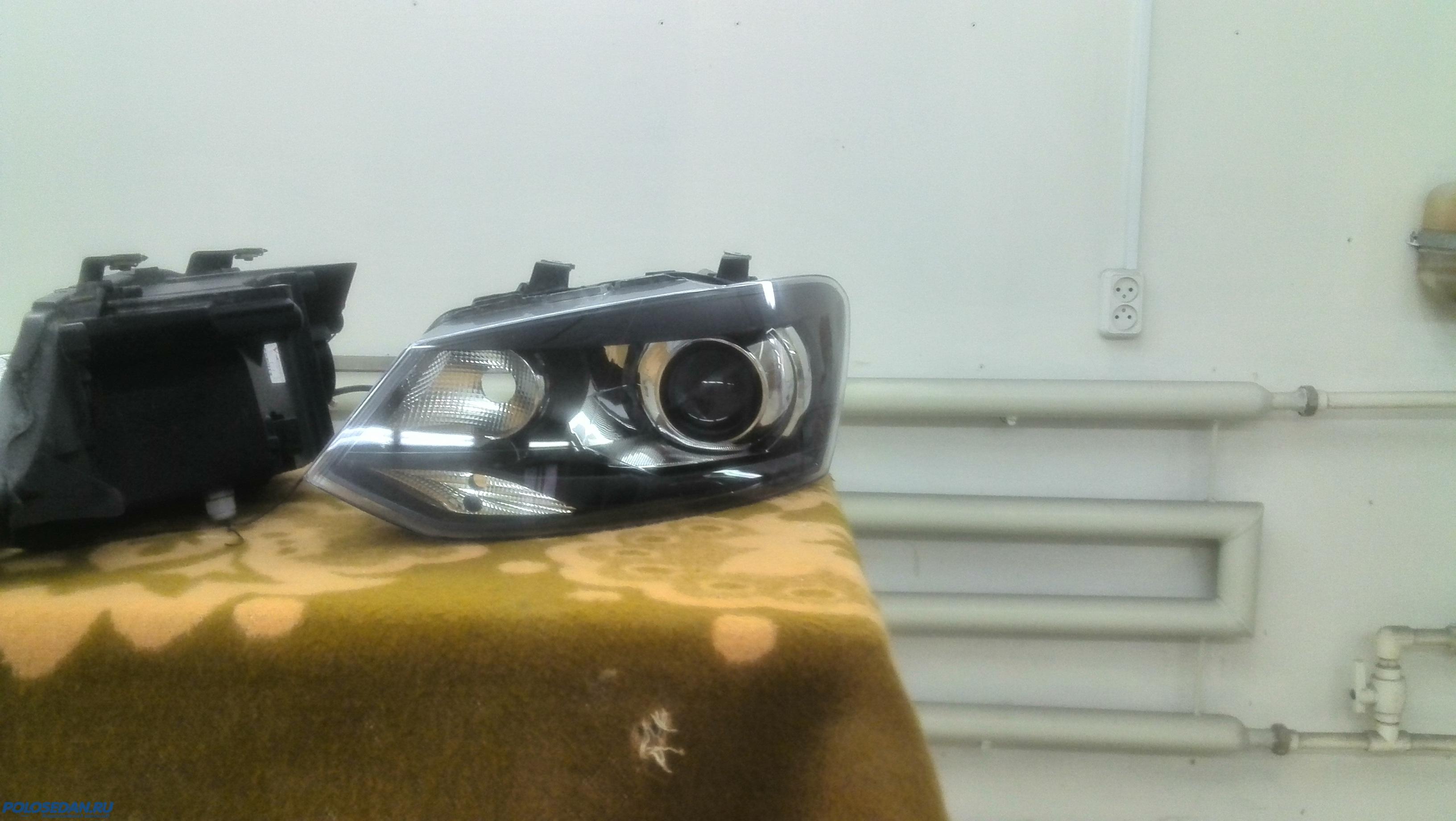

Начнем.

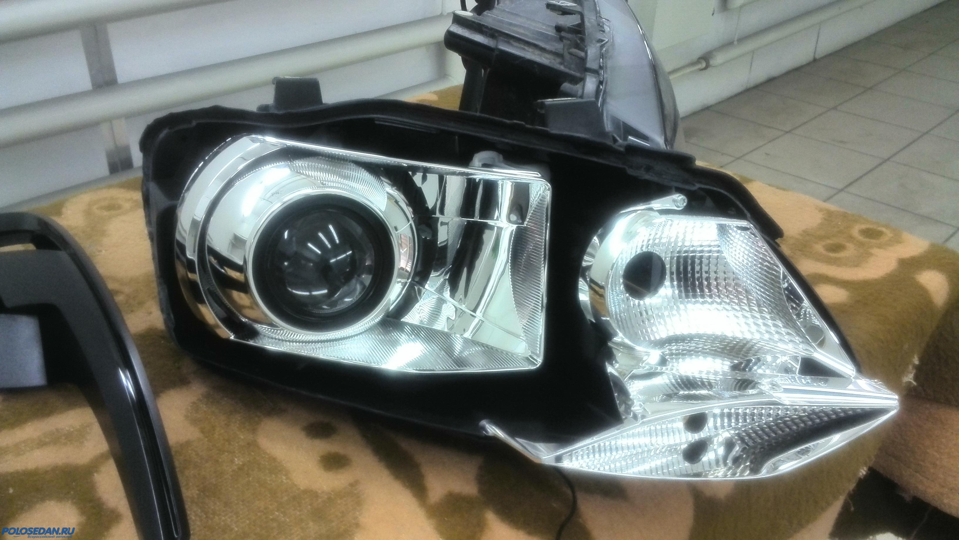

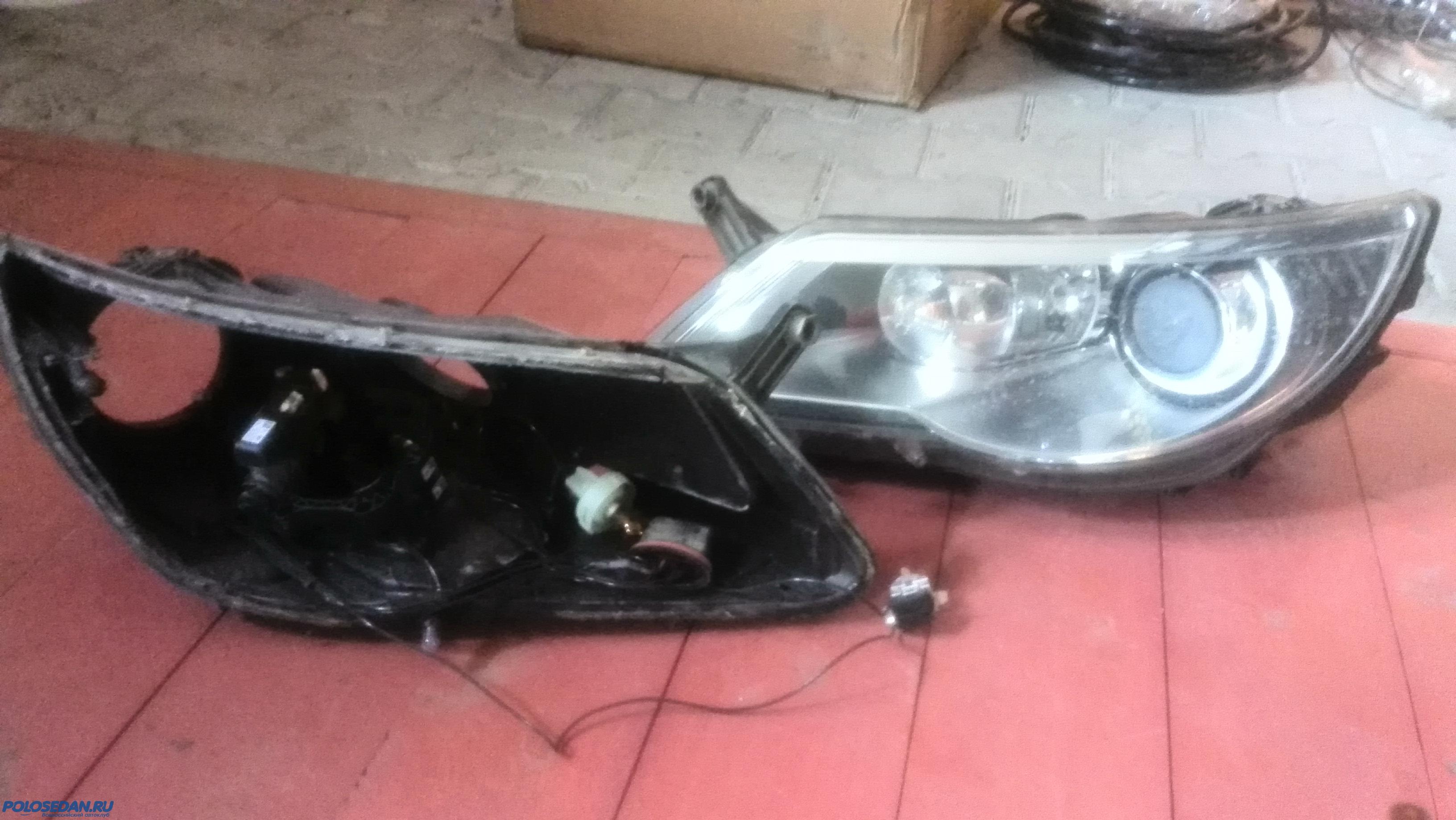

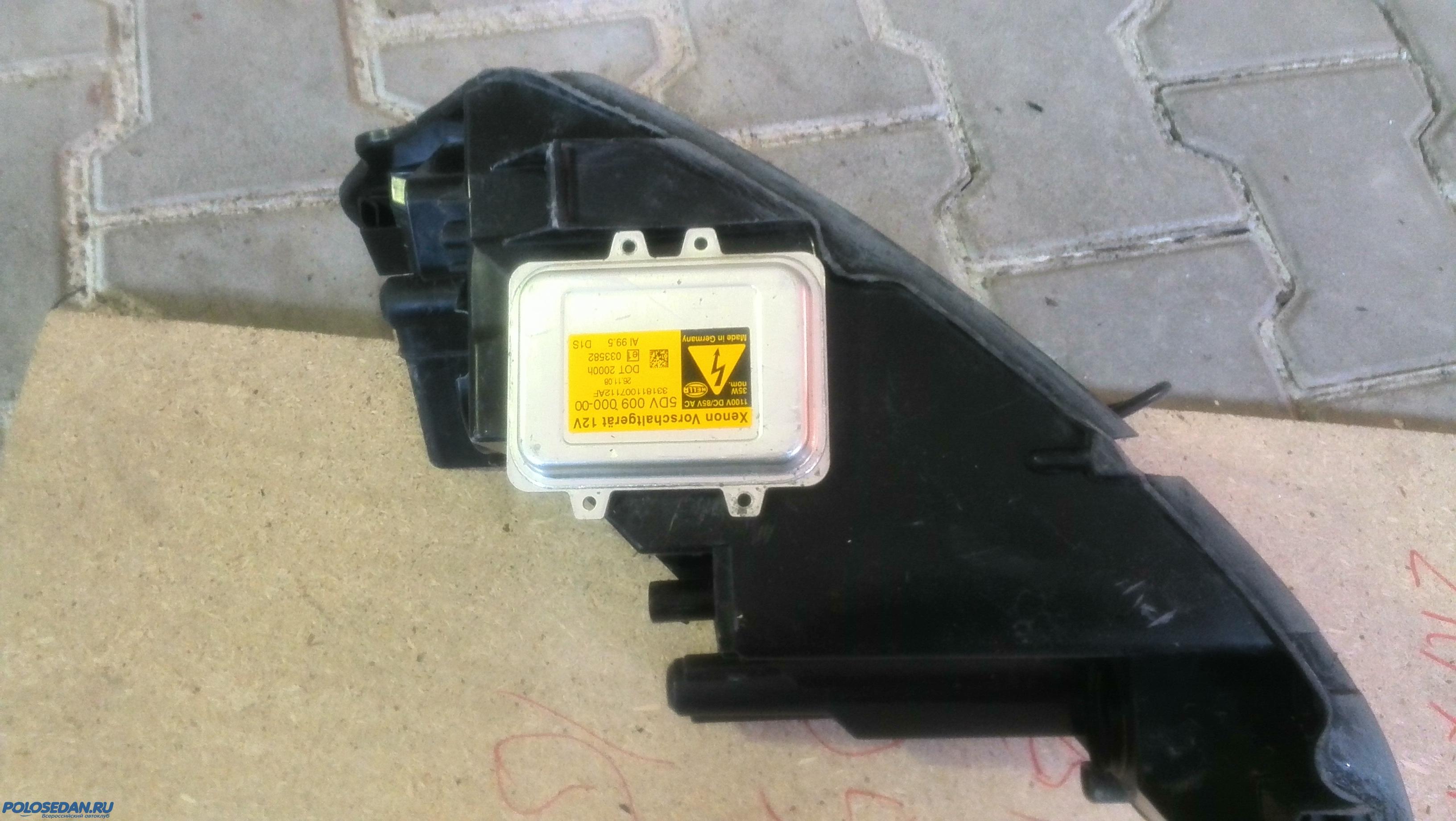

Имеем две фары от тигуана.
Дербаним.
Добавлено спустя 55 секунд:

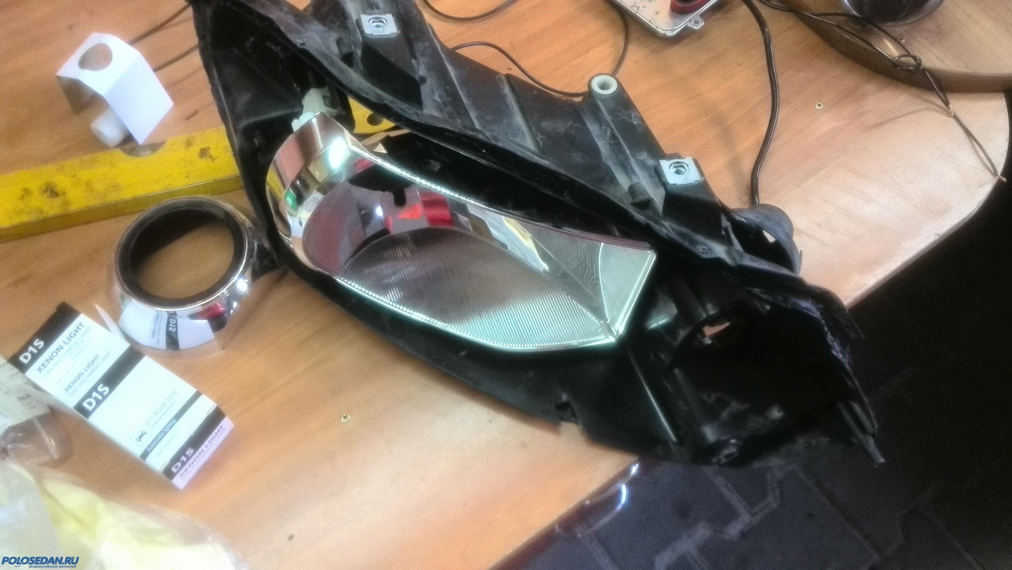

Вытаскиваем нужные потроха
Добавлено спустя 2 минуты 26 секунд:
дербаним нашу фару
Добавлено спустя 2 минуты 53 секунды:

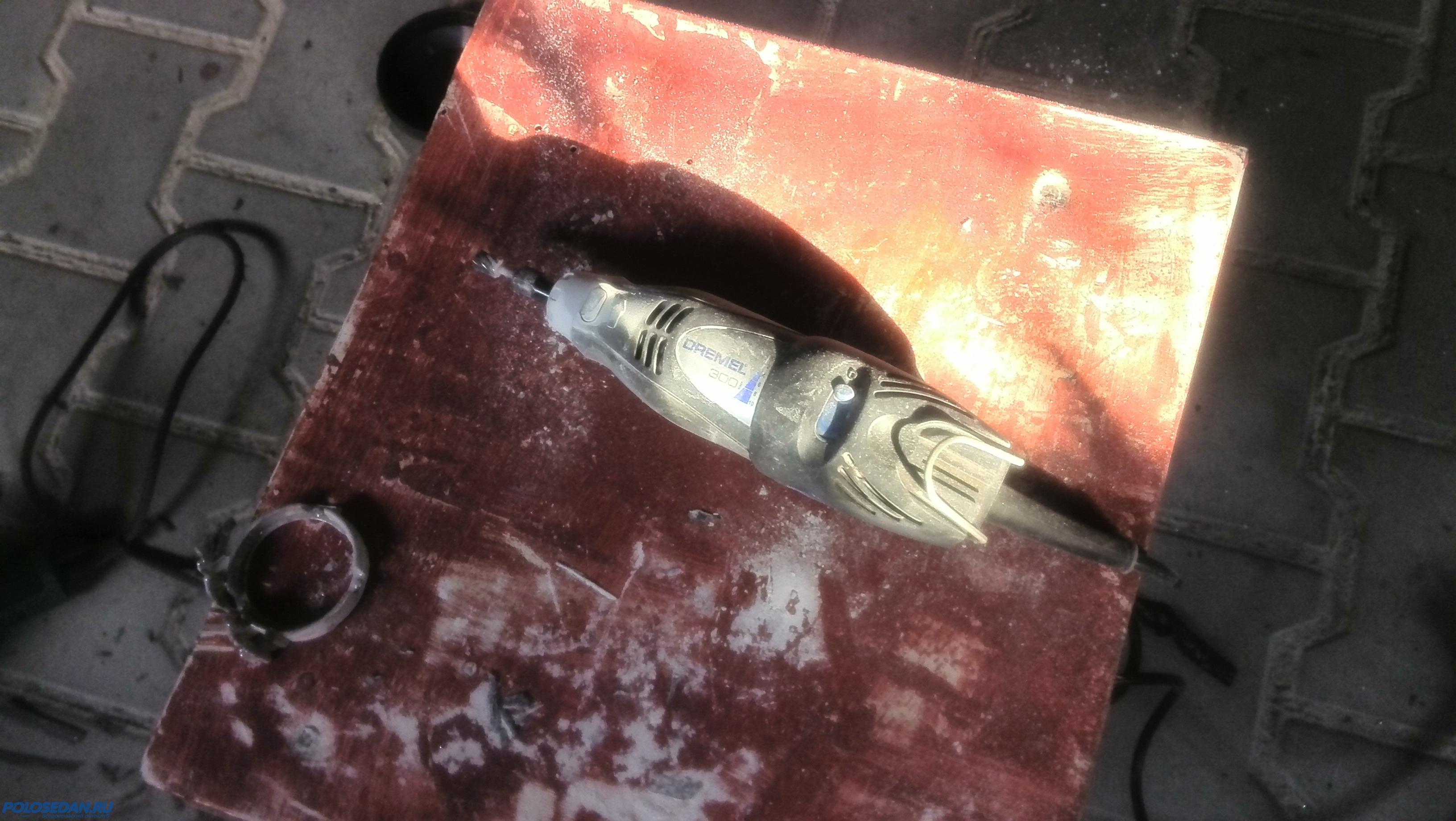

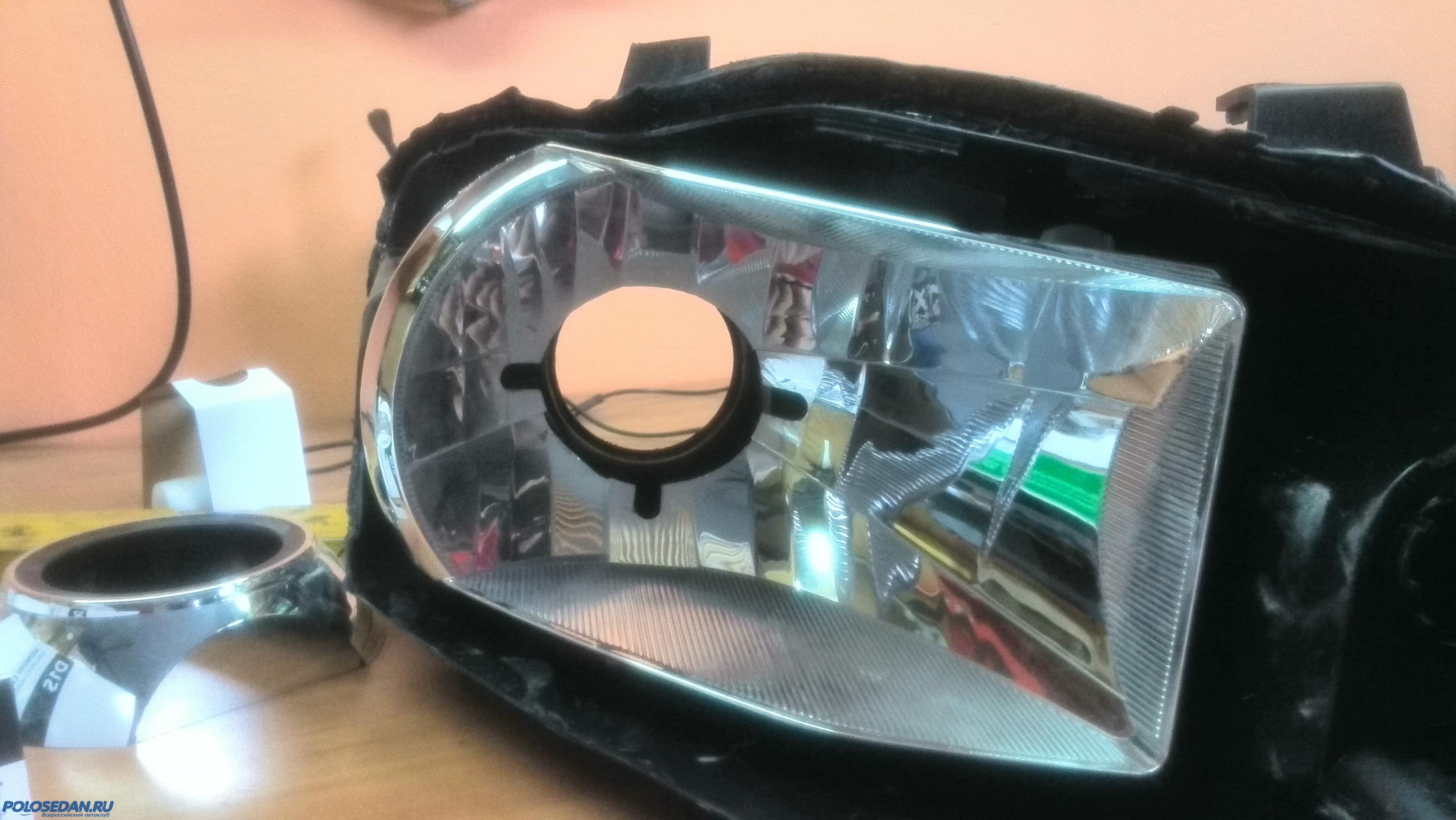

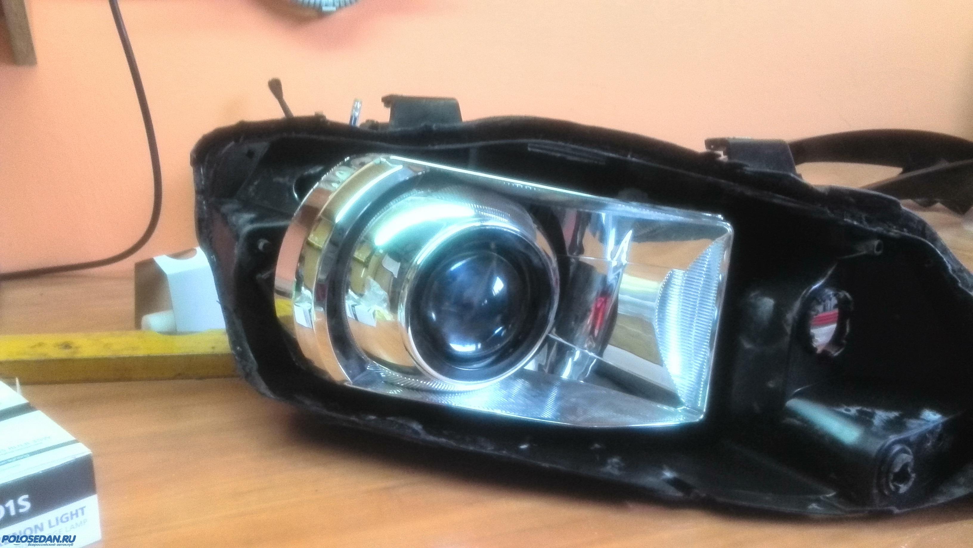

Дальше гравером точим-дрочим отражатель. Как разбирается фара от поло повторяться не буду, все все на форуме читали.
Добавлено спустя 7 минут 28 секунд:

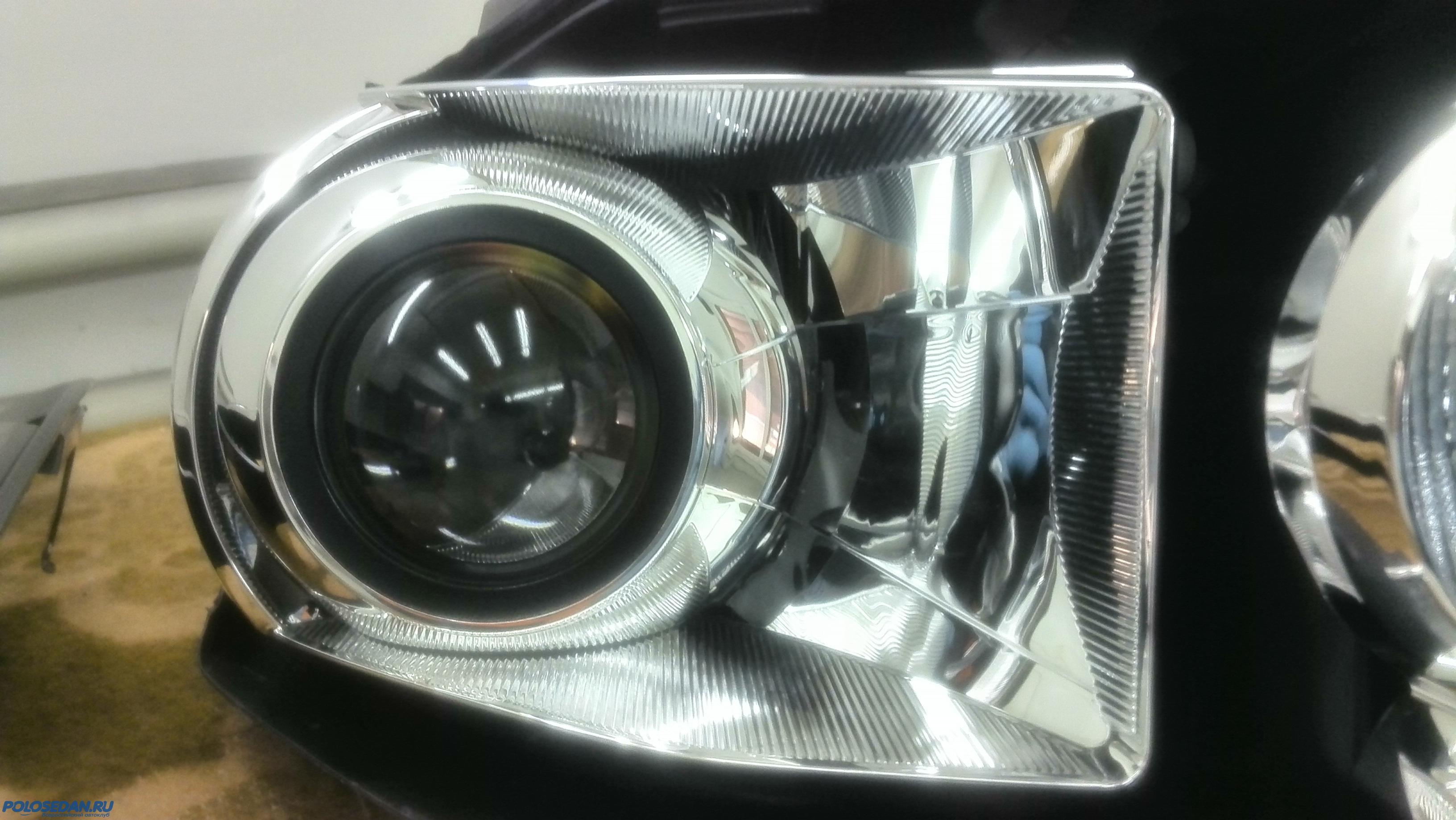

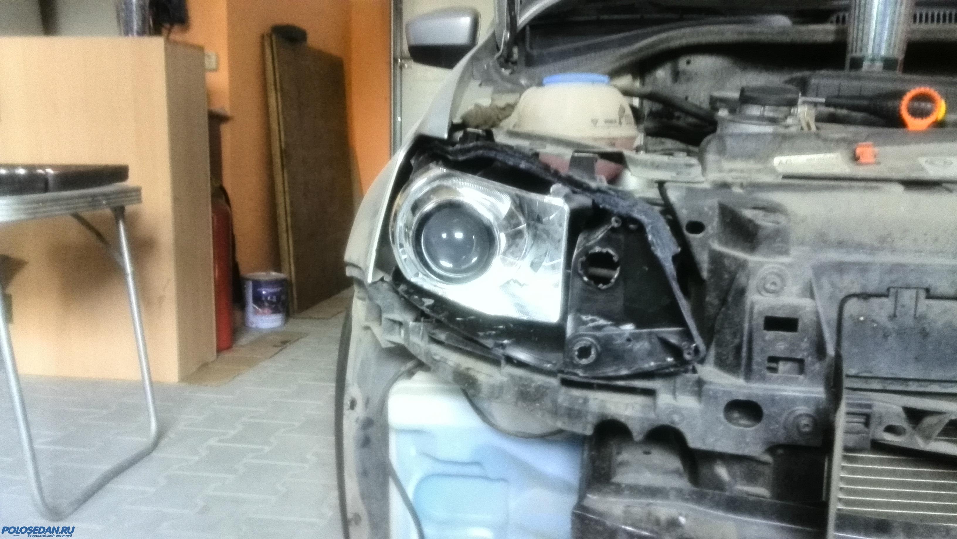

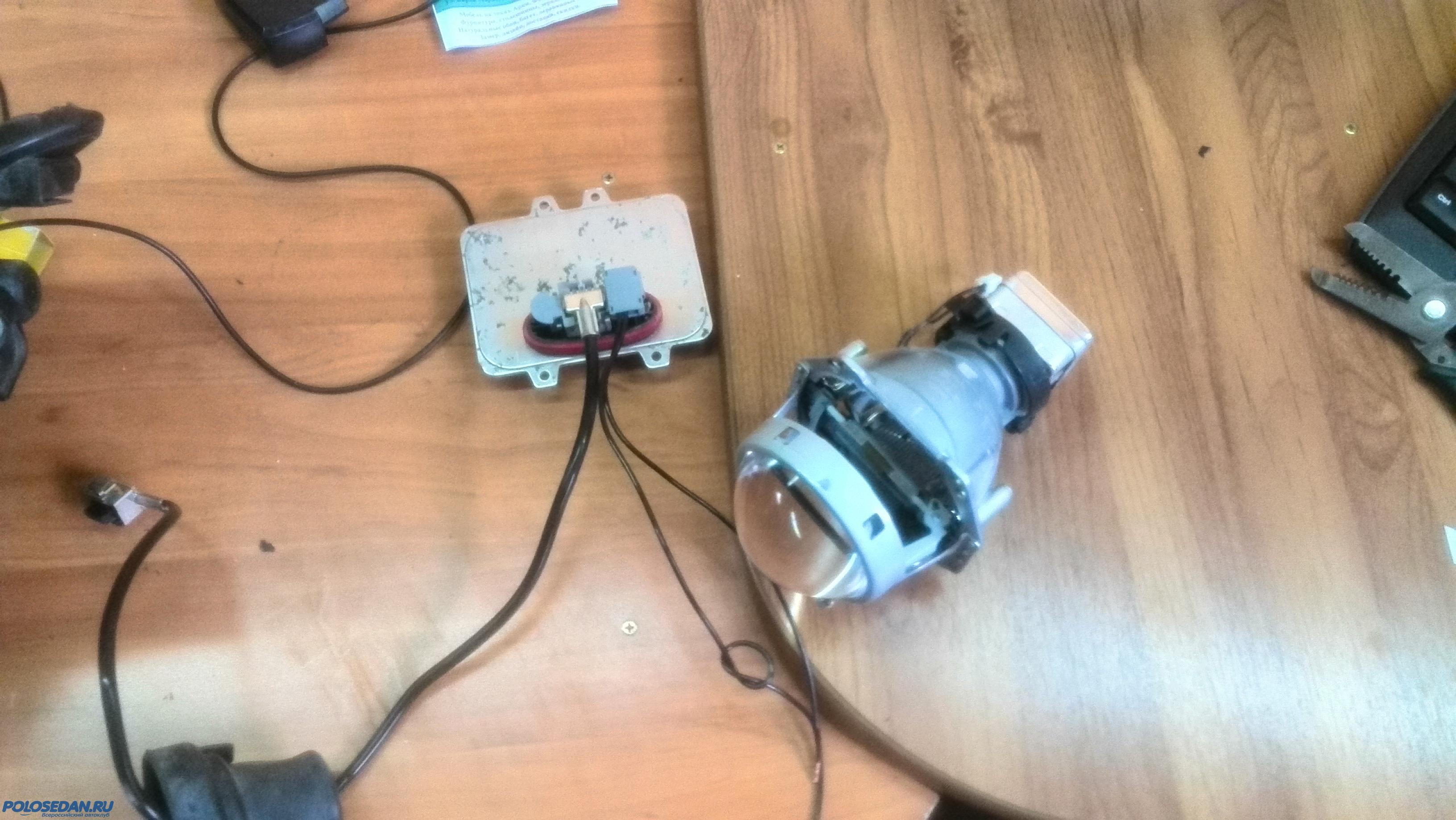

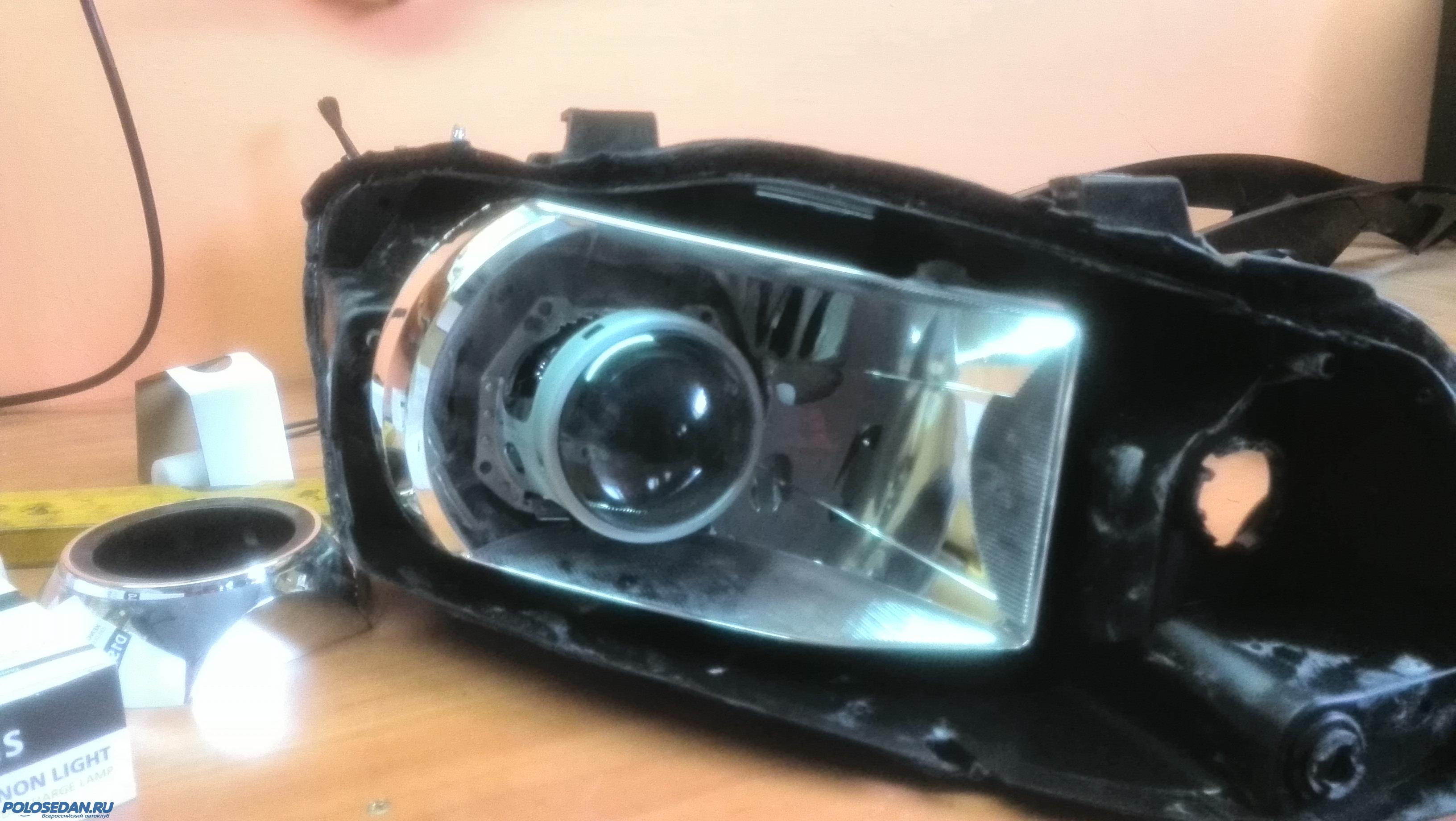

Вставляем билинзу, пока не креплю, нужно будет выставить свет и потом закрепить.
Добавлено спустя 2 минуты 39 секунд:

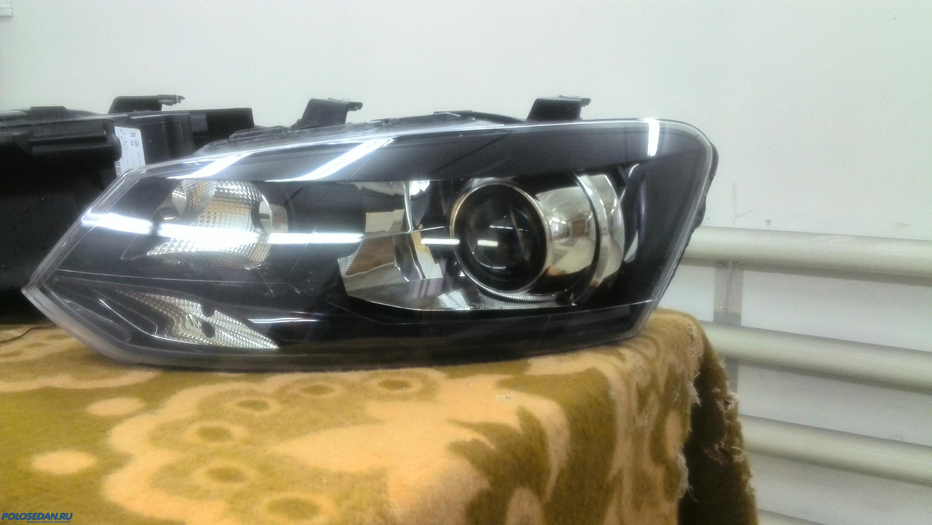

вот что сделал вчера вечером. Сегодня продолжу буду выкладывать все постепенно.
Добавлено спустя 1 минуту 42 секунды:

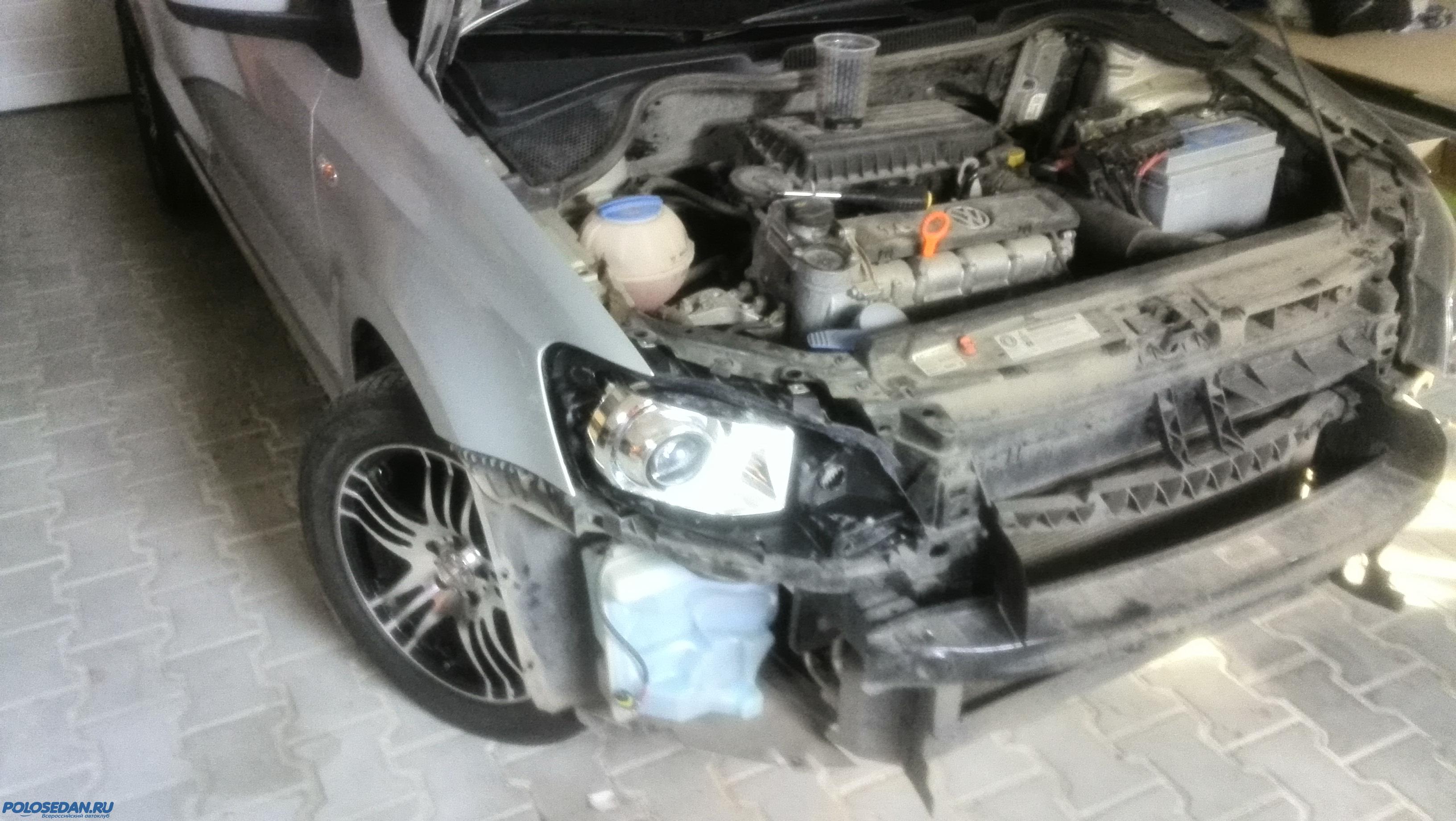

Комментарий к файлу: вот так будет на авто
Биксенон своими силами на VW POLO седан. [ФОТО]
IMG_20141002_101009.jpg [ 2.15 МБ | Просмотров: 9011 ]

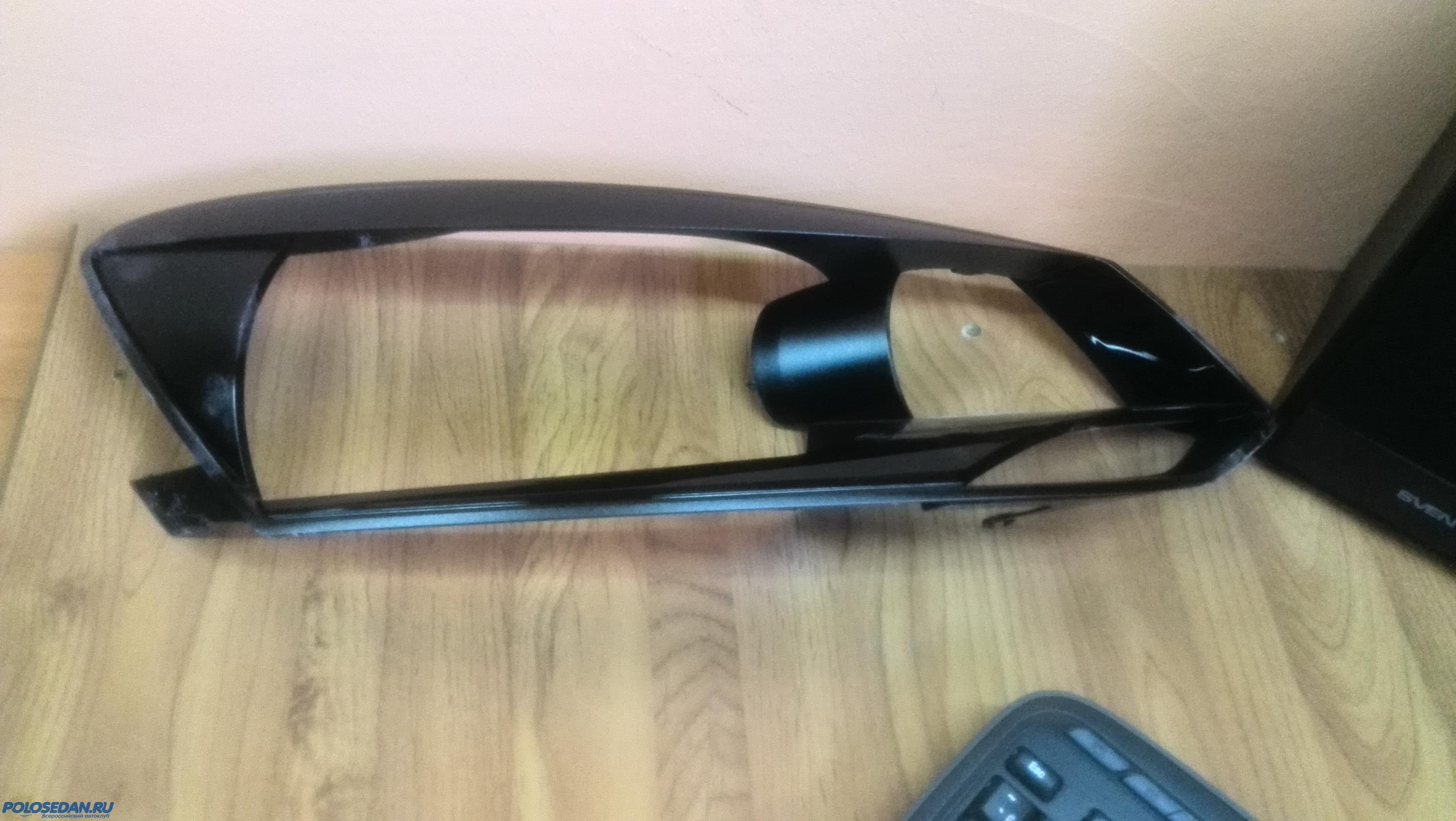

Комментарий к файлу: надета бленда от тигуана
IMG_20141002_100931.jpg [ 2.04 МБ | Просмотров: 9011 ]
Комментарий к файлу: линза внутри фары поло
IMG_20141002_100909.jpg [ 1.88 МБ | Просмотров: 9011 ]
Комментарий к файлу: вот как-то так
IMG_20141002_100852.jpg [ 2.03 МБ | Просмотров: 9015 ]
Комментарий к файлу: гравер
IMG_20141002_101052.jpg [ 2.01 МБ | Просмотров: 9015 ]

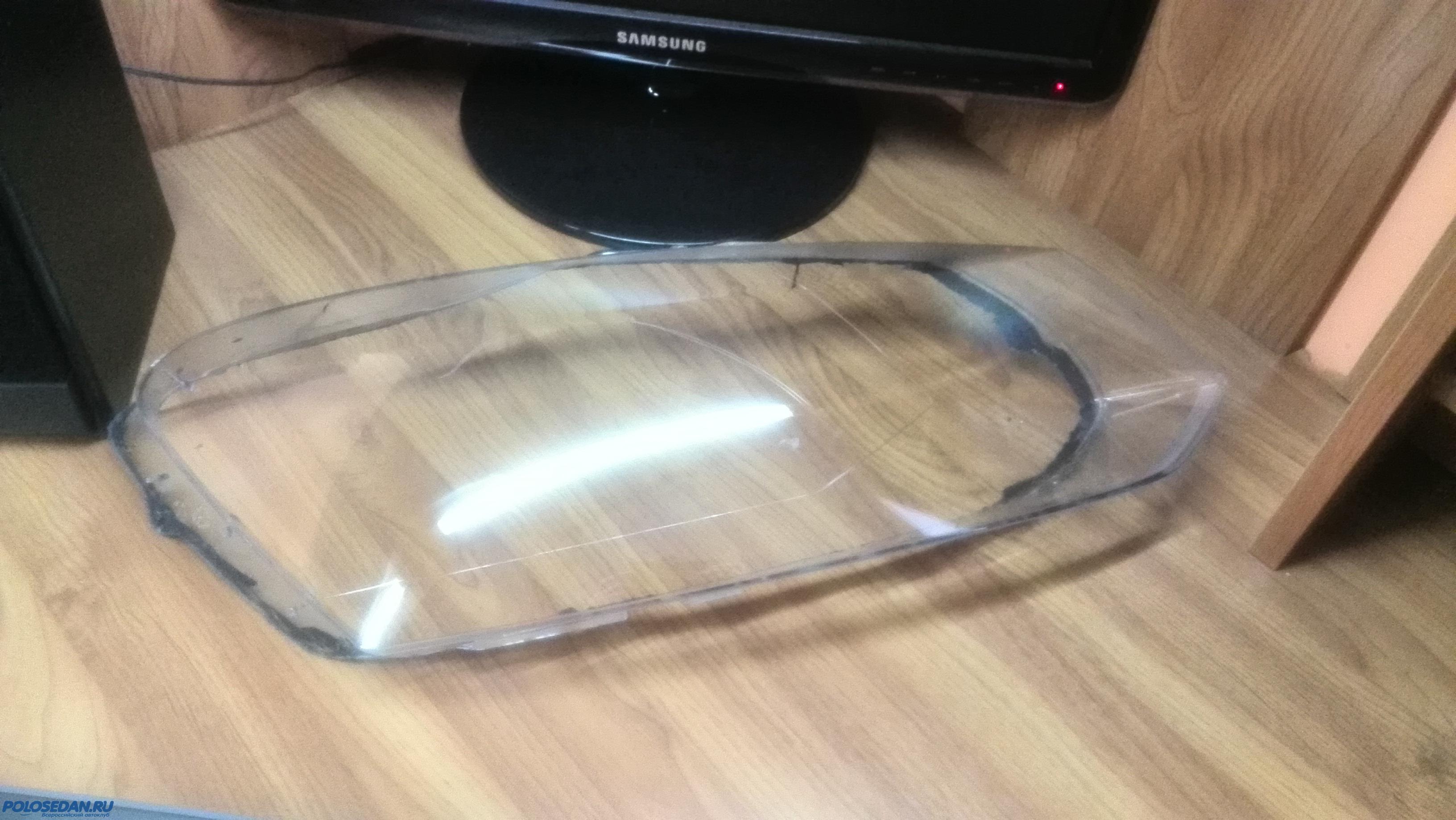

Комментарий к файлу: стеклышко
IMG_20141002_100812.jpg [ 2.09 МБ | Просмотров: 9020 ]

IMG_20141002_100803.jpg [ 2.03 МБ | Просмотров: 9020 ]
Комментарий к файлу: достали блок розжига кусок проводки и саму билинзу
IMG_20141002_100754.jpg [ 2.22 МБ | Просмотров: 9023 ]

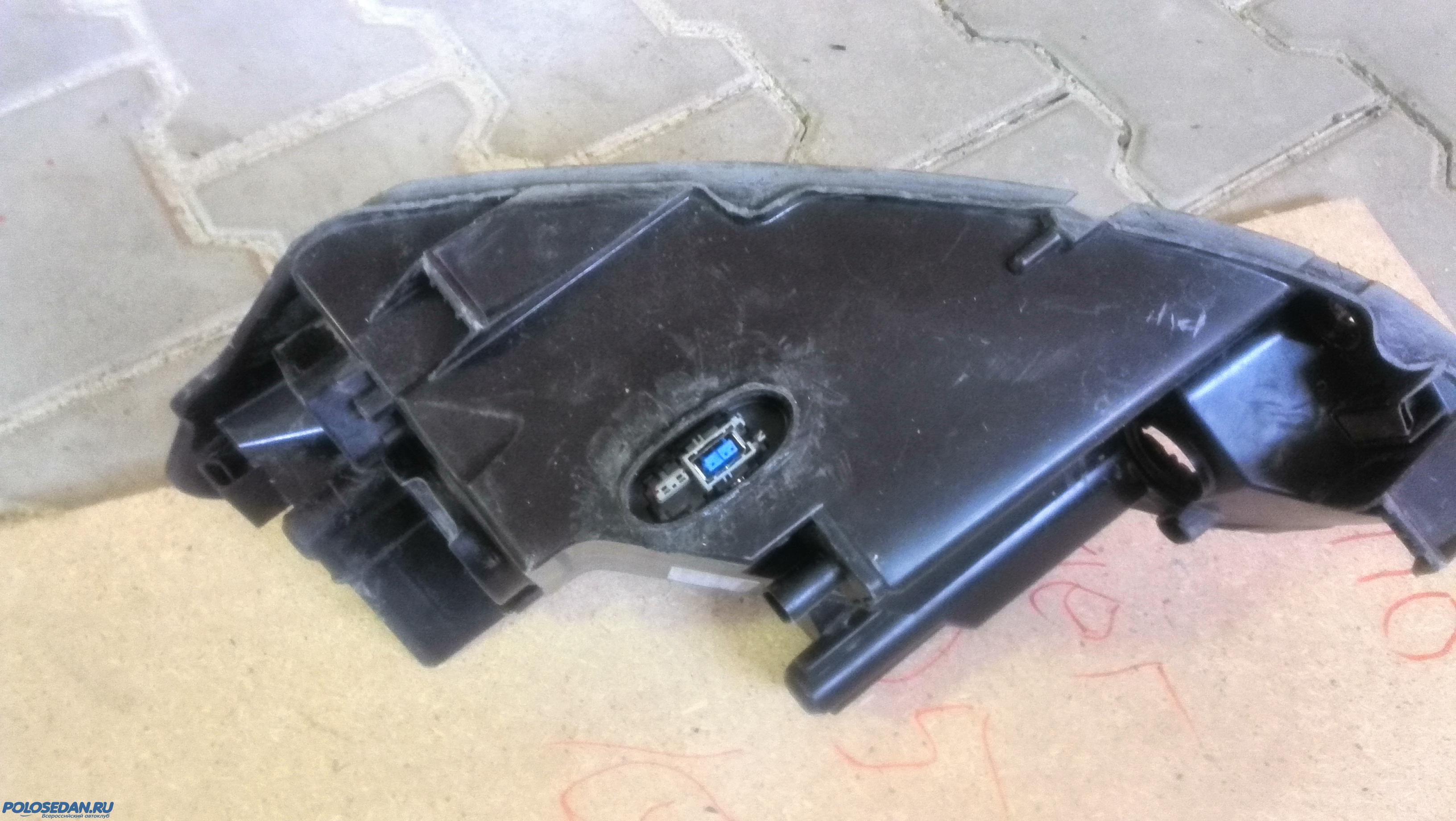

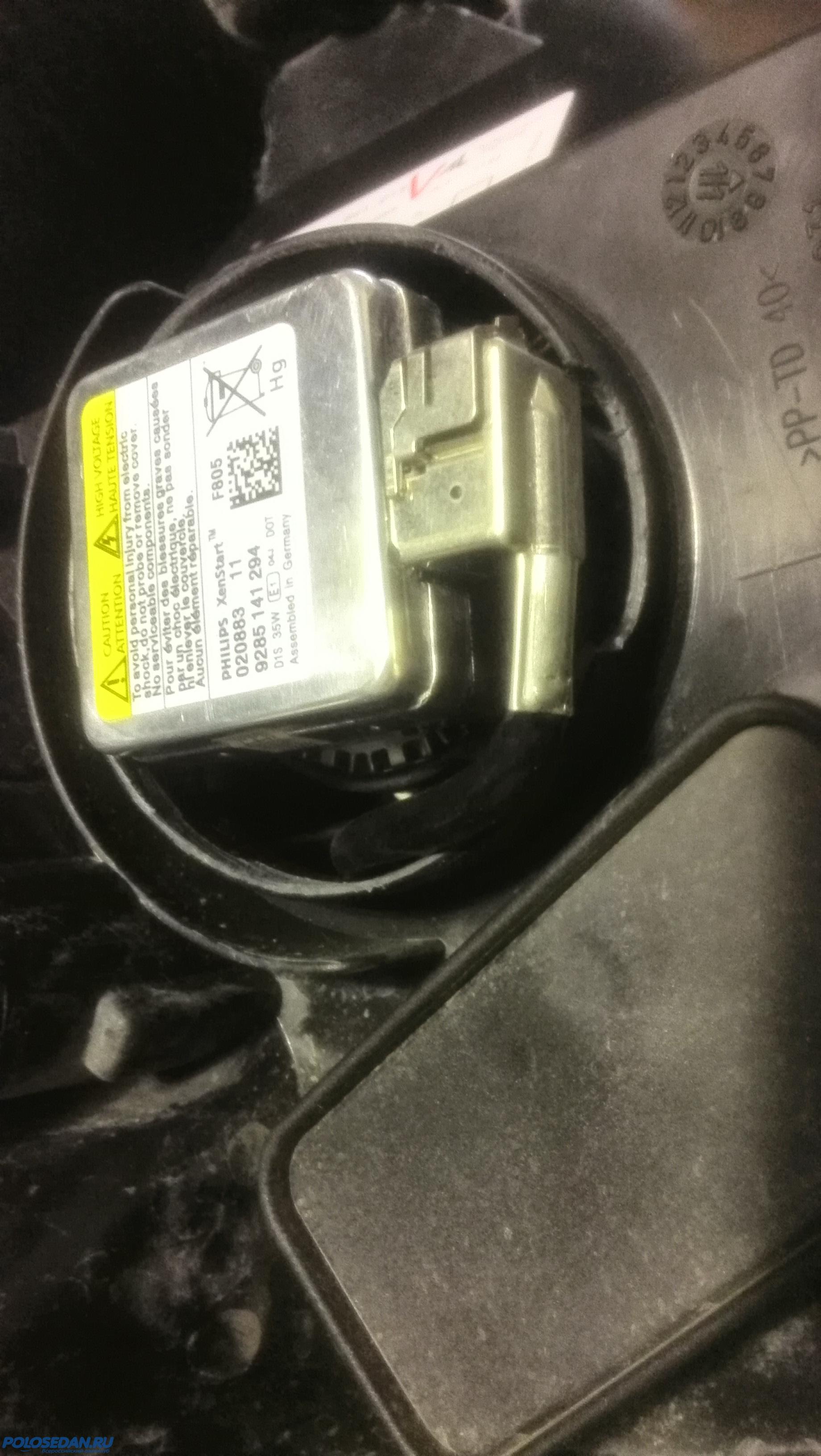

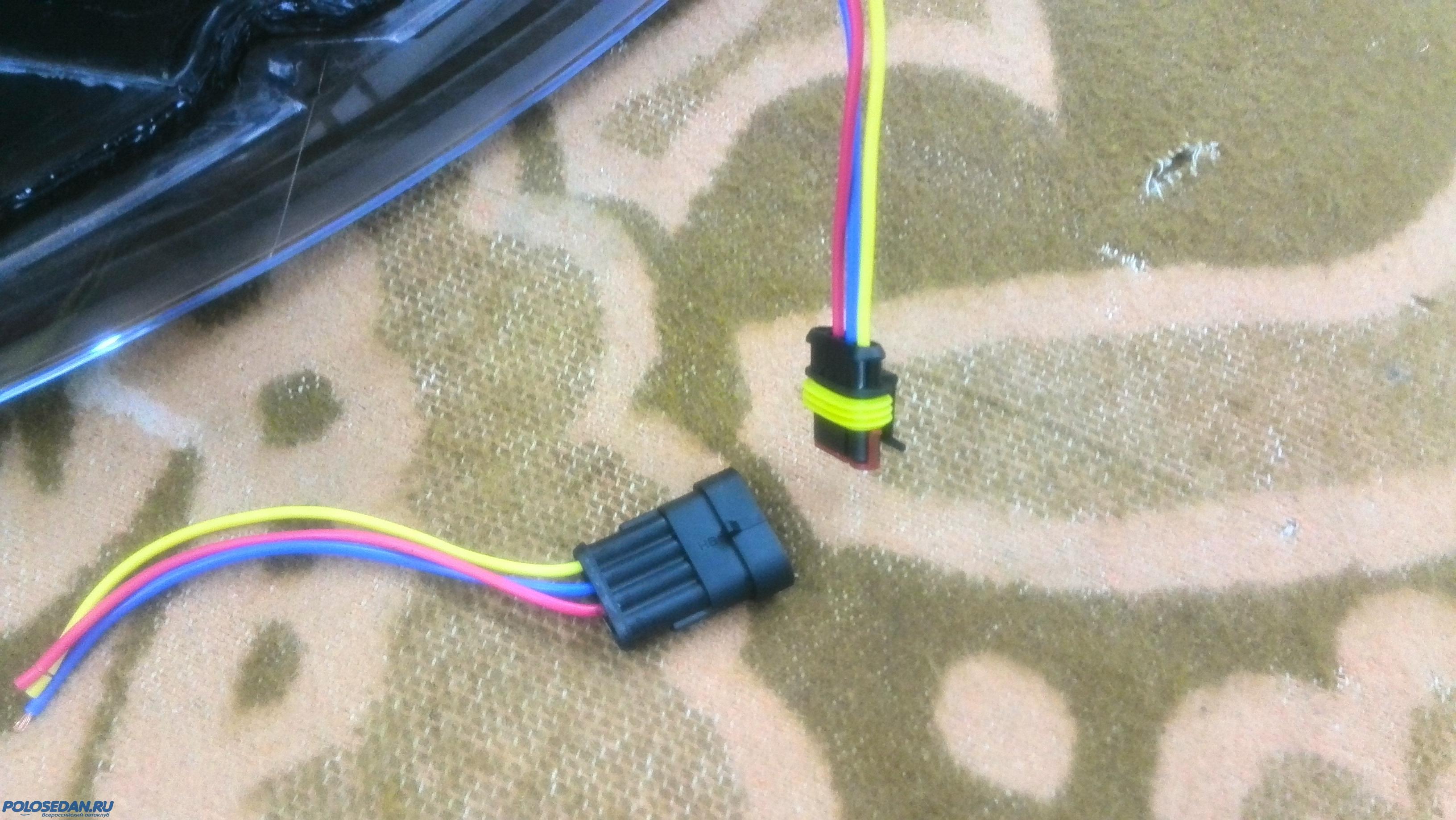

Продолжим. Вчера собрал вторую фару и сделал разъемы под блоки розжига и проводку.
Комментарий к файлу: корпус колодки
IMG_20141002_150454.jpg [ 2.09 МБ | Просмотров: 8875 ]
IMG_20141002_150507.jpg [ 2.16 МБ | Просмотров: 8875 ]
Комментарий к файлу: колодка вид изнутри
IMG_20141002_150534.jpg [ 1.85 МБ | Просмотров: 8875 ]
Комментарий к файлу: колодка вид снаружи
IMG_20141002_150542.jpg [ 2.1 МБ | Просмотров: 8875 ]
Комментарий к файлу: блок на фаре
IMG_20141002_150605.jpg [ 1.94 МБ | Просмотров: 8875 ]

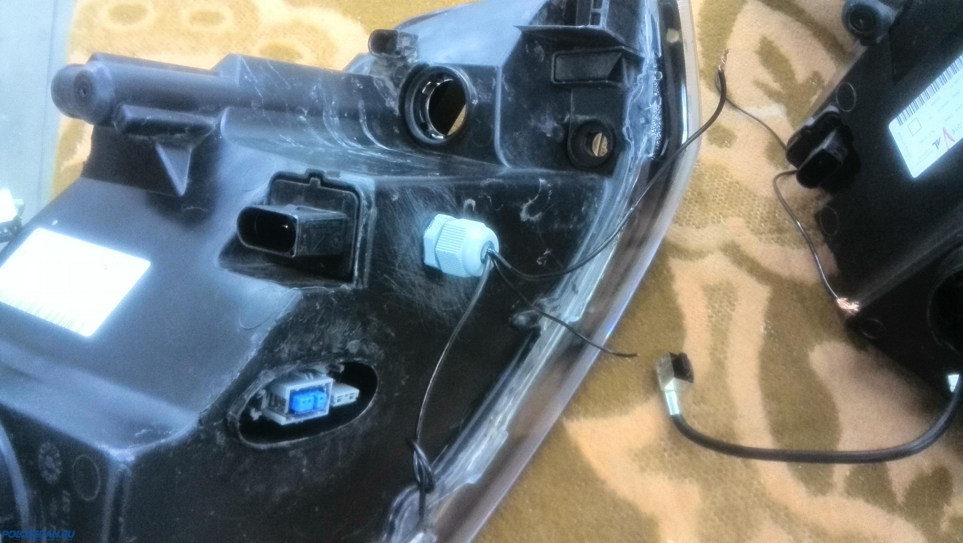

продолжим. врезал сальник, и спаял провода под питание блока розжига и шторки.

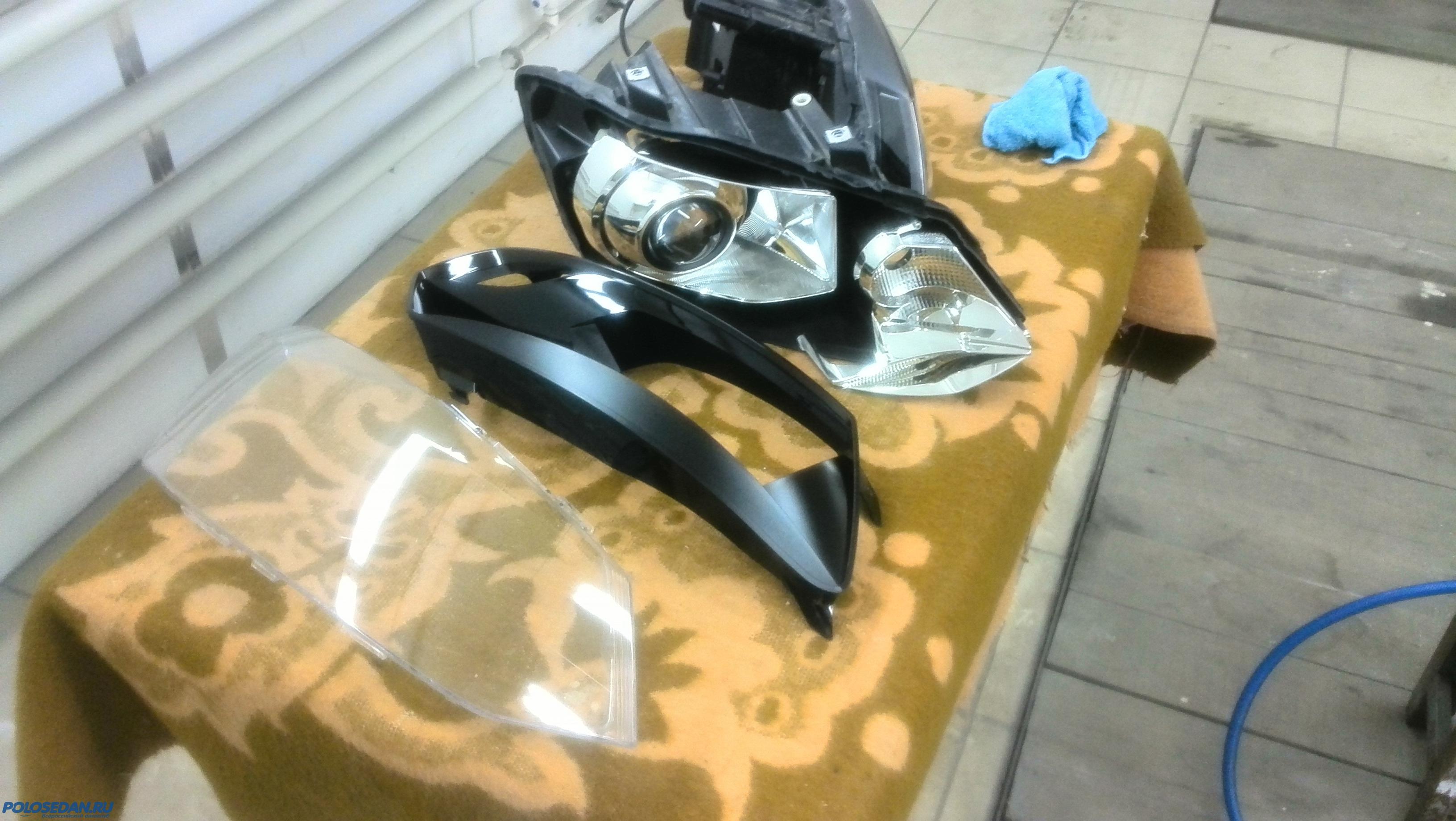

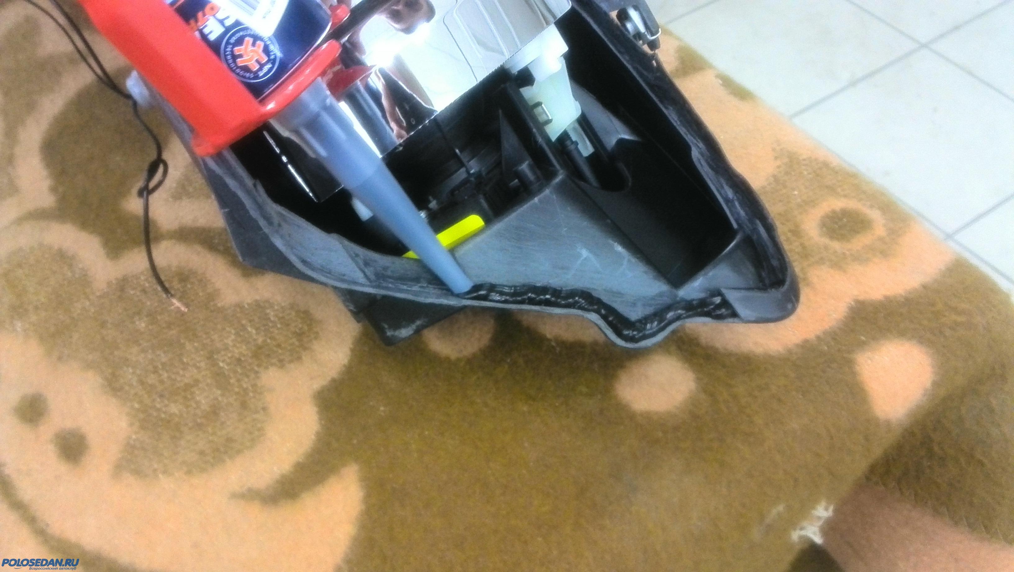

Сборка фар
Добавлено спустя 31 минуту 41 секунду:
Re: Биксенон своими силами на VW POLO седан. [ФОТО]
Клеим
Добавлено спустя 6 минут 5 секунд:

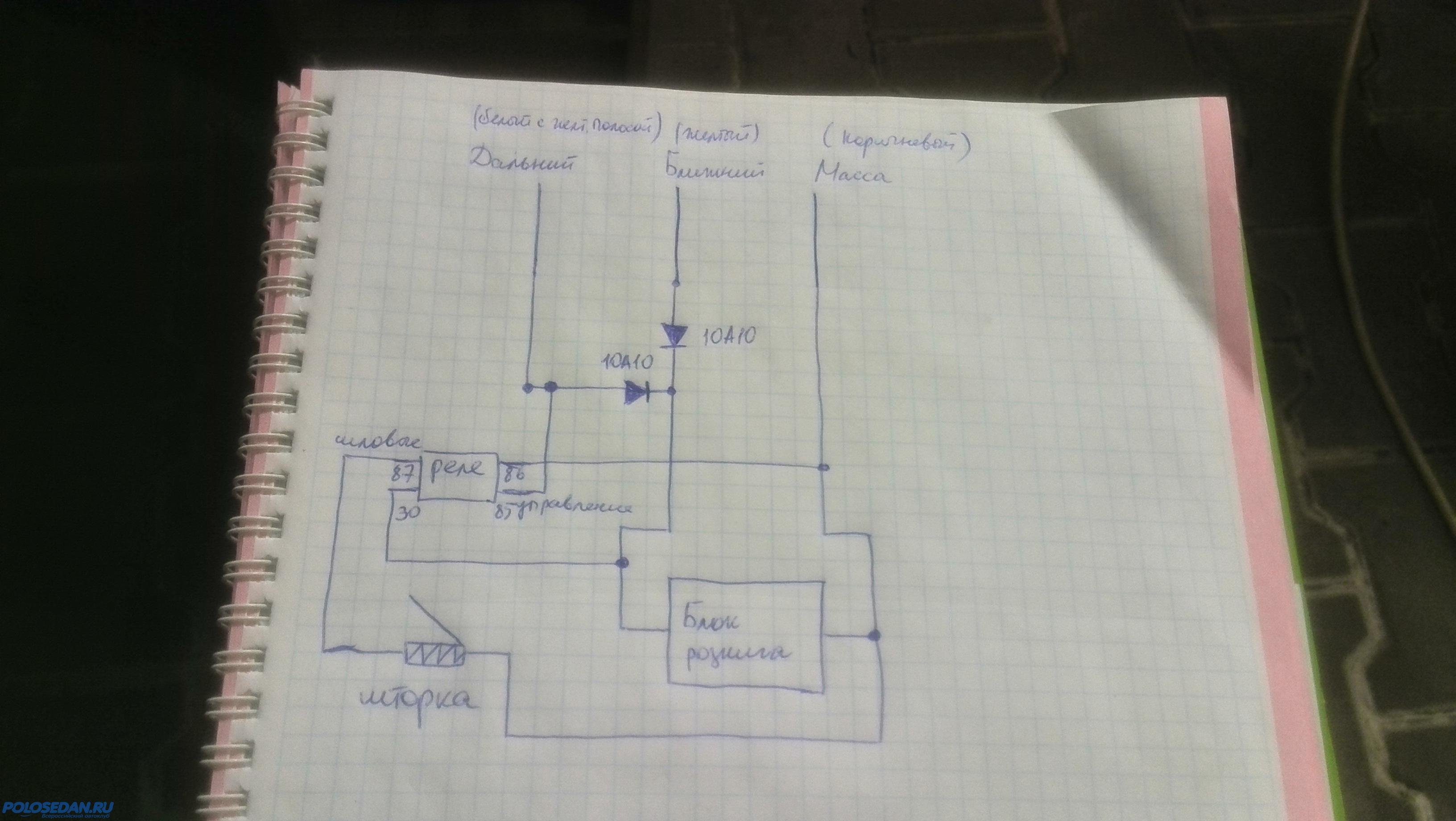

Затра нарисую схемму подключения. Мне все просто, а некоторым придется побегать поискать радиодетали и подружиться с паяльником.
Добавлено спустя 36 секунд:
Добавлено спустя 20 минут 12 секунд:

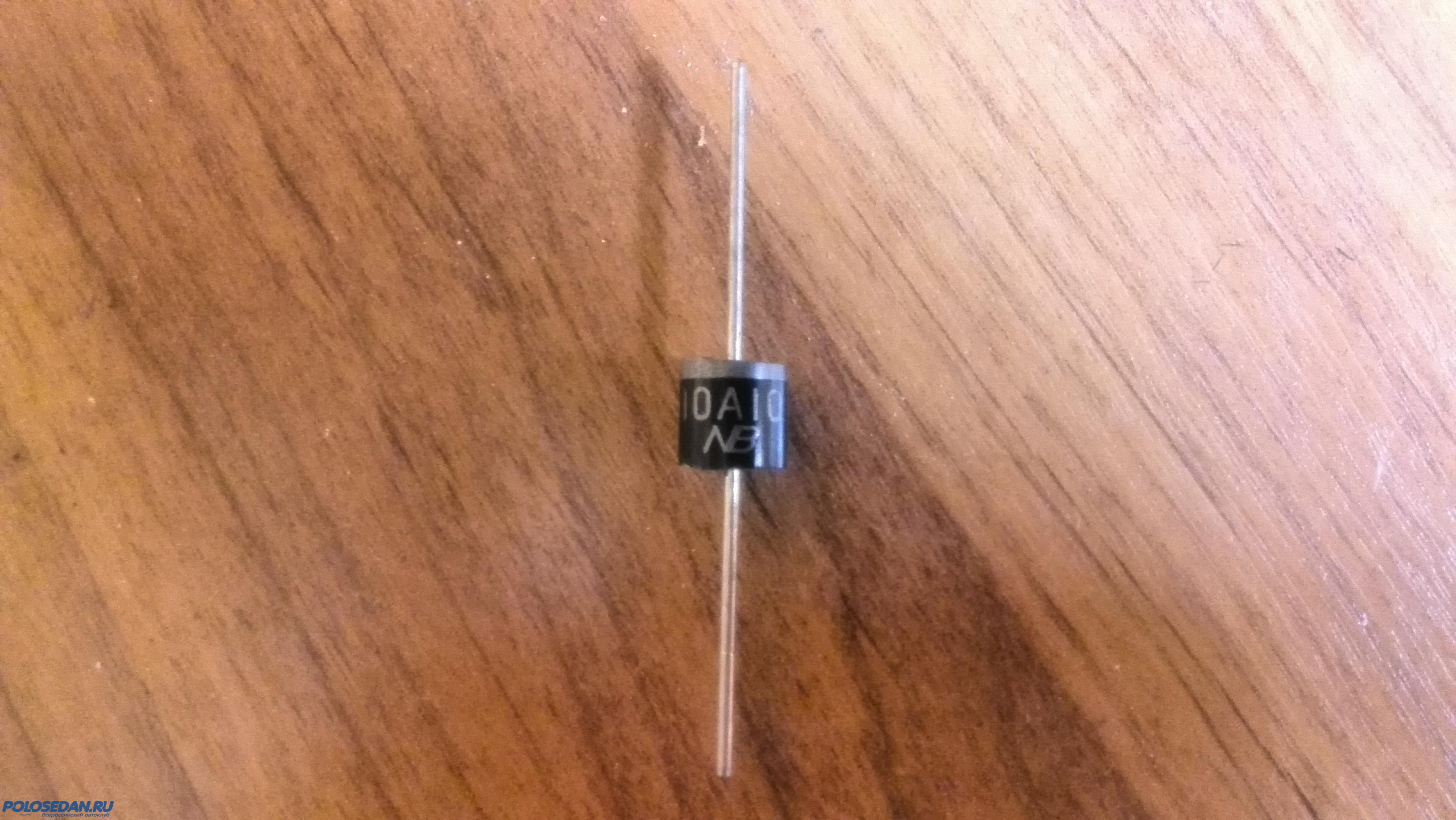

Забегу немного вперед. Нудно будет 4 диода с током 8 ампер(6 амперные сильно греются, 4 вообще пробивает), 2диода 2амперных и 2планарные релюхи на шторки.
Добавлено спустя 1 минуту 52 секунды:

Комментарий к файлу: провода питания
IMG_20141003_174325.jpg [ 2.28 МБ | Просмотров: 8806 ]
Комментарий к файлу: сальник
IMG_20141003_150317.jpg [ 2.23 МБ | Просмотров: 8806 ]

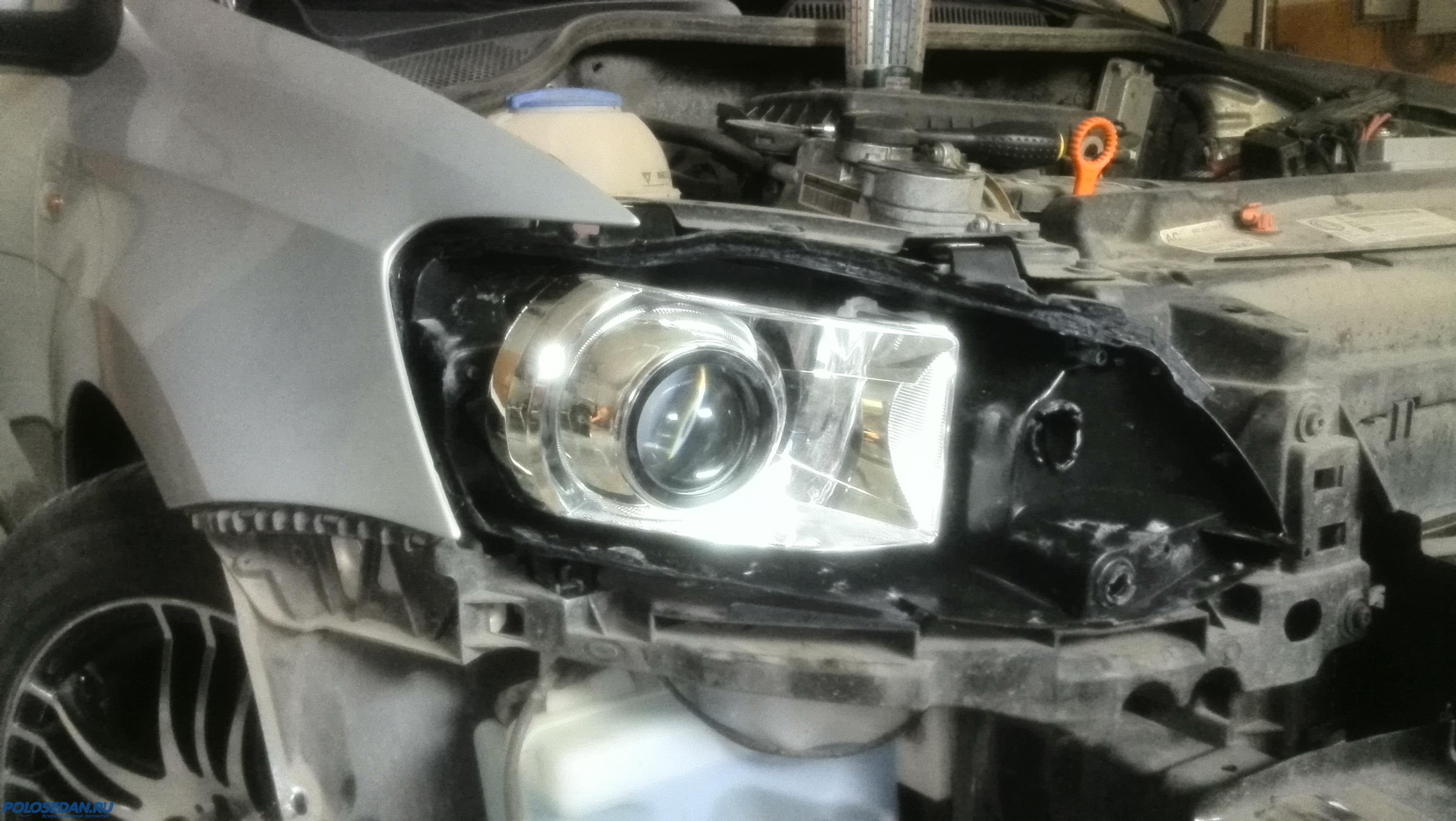

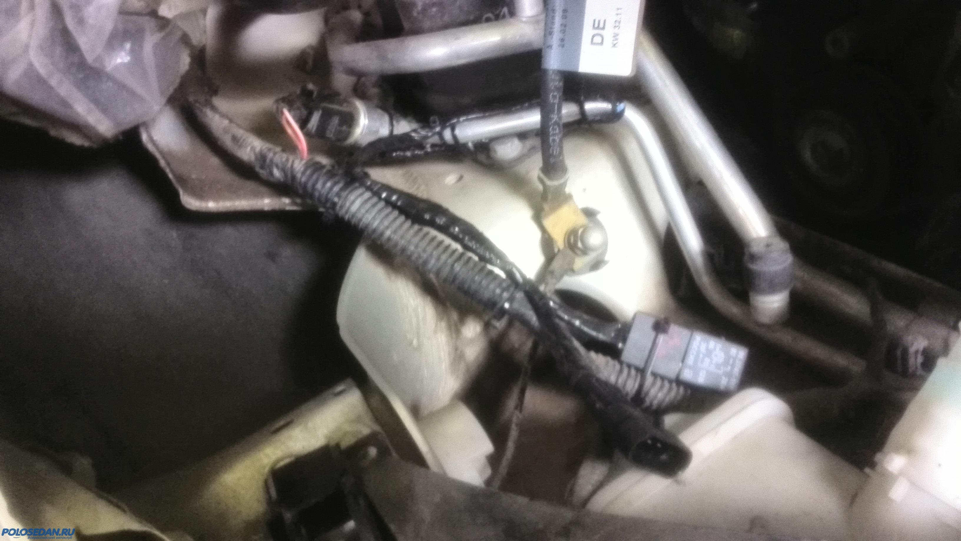

вот схема подключения, и компоненты которые нужны
Добавлено спустя 3 минуты 52 секунды:

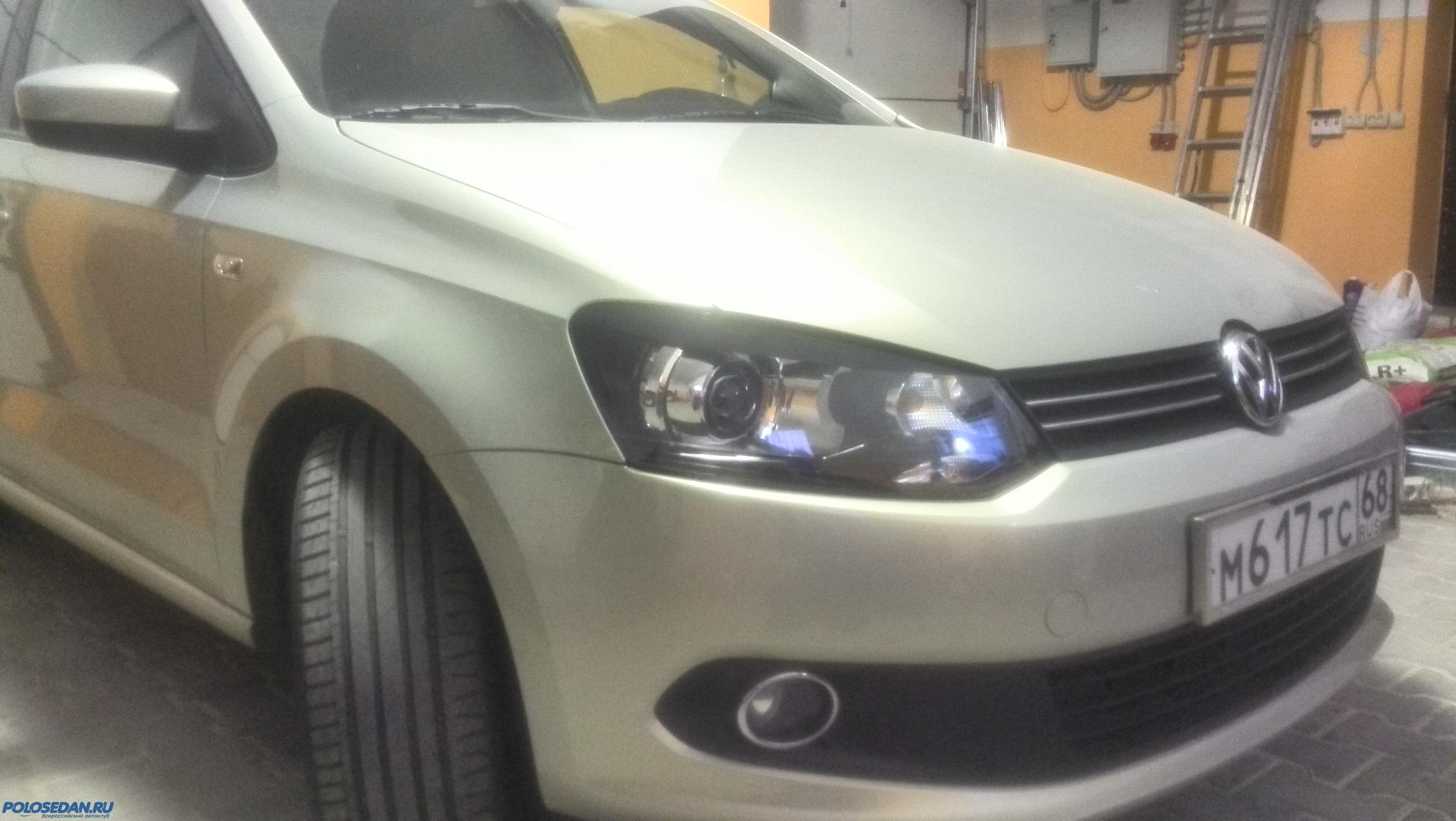

а вот так я собрал у себя в авто. Диоды на всякий случай прикрепил к трубке кондея, вроде как радиатор получился на случай если будут сильно греться.
Добавлено спустя 7 минут 59 секунд:
вот первая фарка уже на машине
Комментарий к файлу: не горитьььь
IMG_20141004_143841.jpg [ 2.26 МБ | Просмотров: 8700 ]
Комментарий к файлу: горитььььь
IMG_20141004_143822.jpg [ 1.95 МБ | Просмотров: 8700 ]

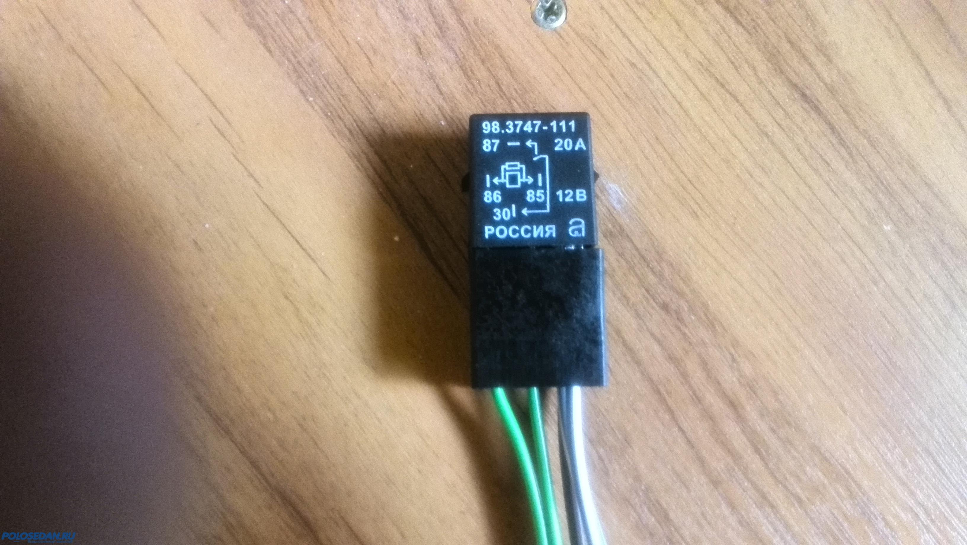

Комментарий к файлу: релюха маленькая от жигуляхи
IMG_20141004_121029.jpg [ 2.23 МБ | Просмотров: 8704 ]
Комментарий к файлу: диод 10а10
IMG_20141004_121022.jpg [ 2.21 МБ | Просмотров: 8704 ]

Какие бы не были диоды, данный вид коммутации питания на блоки розжига не надежен. Диоды сильно греются даже будучи на хорошем радиаторе.
Блоки розжига Hella 4.1 в момент розжига кушают очень приличный ток. Замерь тестером - убедишься в этом.
Сообщения: 279
Откуда: Мичуринск
Благодарил (а): 48 раз.
Поблагодарили: 244 раз.
А если между диодом и блоком вставить реле и разгрузить диод. Тогда будет побарабану какой ток жрет блок розжига.
В схеме, указанной выше, только диод на дальний свет разгружен релюхой. Ток ближнего света течет только через диод. Попробовав разгрузить и ближний, получим залипание шторки, и отлипание только при полном отключении света и повторным включением.
Я этих схем уже перебрал кучу. В итоге на акценте, солярисе и киа собрал схему прототип китайской биксеноновой проводке, а на полике делается все гораздо проще (поработать с тремя проводками в колодке подрулевого переключателя), наподобие как вот здесь, но есть еще нюансик.
Сообщения: 279
Откуда: Мичуринск
Ro....maN писал(а):
MAX777 писал(а):
Щас покывыряюсь со своей схеммой. Вечером отпишусь. Я не исчу легких путей.

Все готово, Все собрано, вот что в итоге получилось
IMG_20141007_184445.jpg [ 2.14 МБ | Просмотров: 8447 ]
IMG_20141007_184435.jpg [ 1.92 МБ | Просмотров: 8447 ]
IMG_20141007_184424.jpg [ 1.9 МБ | Просмотров: 8447 ]
IMG_20141007_184414.jpg [ 2.07 МБ | Просмотров: 8447 ]
