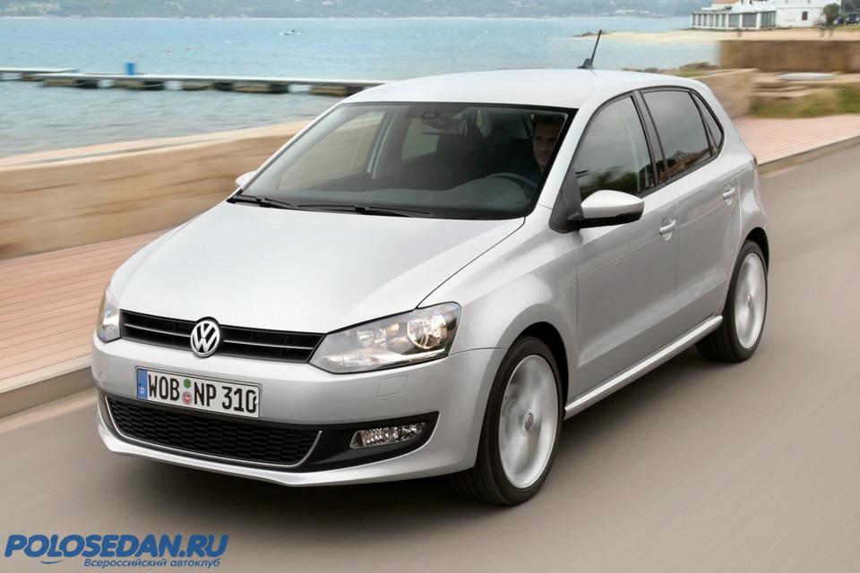

Простой:
Бамперы от Polo Hatchback 6C
Простой.jpg [ 126.15 КБ | Просмотров: 6449 ]

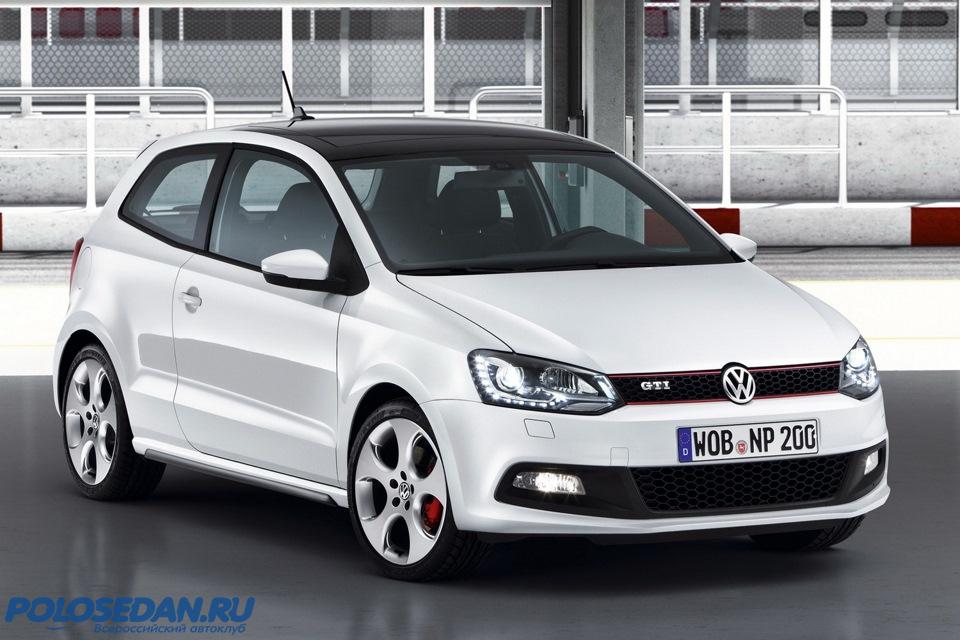

GTI:
GTI.jpg [ 158.37 КБ | Просмотров: 6449 ]

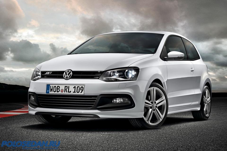

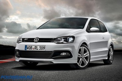

R-Line:
R-Line.jpg [ 167.13 КБ | Просмотров: 6449 ]

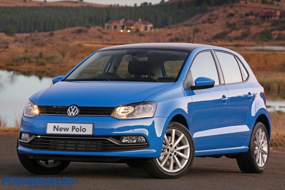

Бампер Standart
Standart.jpg [ 155.35 КБ | Просмотров: 6449 ]
1.1 Бампер hatchback 6C (облицовка с омывателями фар): 6C0 807 217 BGRU
1.2 Крышка омывателя фар левая: 6C0 807 937 GRU
1.3 Крышка омывателя фар правая: 6C0 807 938 GRU
1. Бампер hatchback 6C (без омывателями фар): 6C0 807 217 GRU
2. Спойлер нижний (чёрный): 6C0 805 915 H9B9
3. Крышка буксировочной петли: 6C0 807 241 GRU
4. Решетка бампера центральная: 6C0 853 671 NRYP (с хромом)
5. Решетка под туманки левая: 6C0 854 661 CRYP (с хромом)
6. Решетка под туманки правая: 6C0 854 662 CRYP (с хромом)
7. Противотуманная фара левая: 6C0 941 661 (ПТФ + ДХО) / 6C0 941 661 C (только ПТФ)
8. Противотуманная фара правая: 6C0 941 662 (ПТФ + ДХО) / 6C0 941 662 C (только ПТФ)

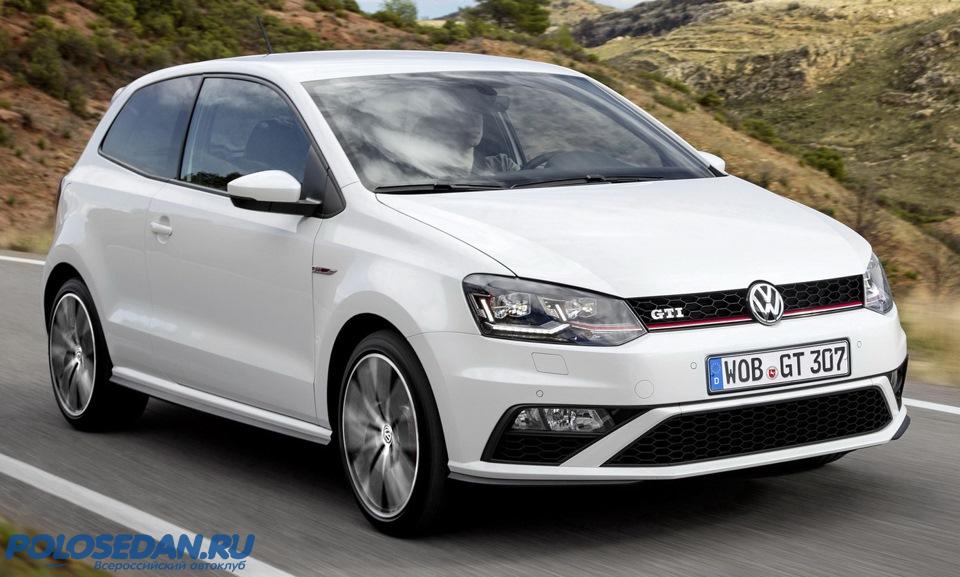

Бампер GTI New
New GTI.jpg [ 155.89 КБ | Просмотров: 6449 ]
1.1 Бампер GTI (облицовка с омывателями фар): 6C0 807 217 MGRU
1.2 Крышка омывателя фар левая: 6C0 807 937 AGRU
1.3 Крышка омывателя фар правая: 6C0 807 938 AGRU
1. Бампер GTI (без омывателями фар): 6C0 807 217 AAGRU
2. Спойлер нижний (чёрный): 6C0 805 915 B9B9
3. Крышка буксировочной петли: 6C0 807 241 AGRU
4. Решетка бампера центральная: 6C0 853 677 K9B9
5. Молдинг решетки радиатора центральный: 6C0 853 101 F9B9
6. Решетка под туманки левая: 6C0 853 665 G9B9
7. Накладка решетки ПТФ левая: 6C0 854 321 GRU
8. Решетка под туманки правая: 6C0 853 666 G9B9
9. Накладка решетки ПТФ правая: 6C0 854 322 GRU
10. Противотуманная фара левая: 6C0 941 661 (ПТФ + ДХО) / 6C0 941 661 C (только ПТФ)
11. Противотуманная фара правая: 6C0 941 662 (ПТФ + ДХО) / 6C0 941 662 C (только ПТФ)
