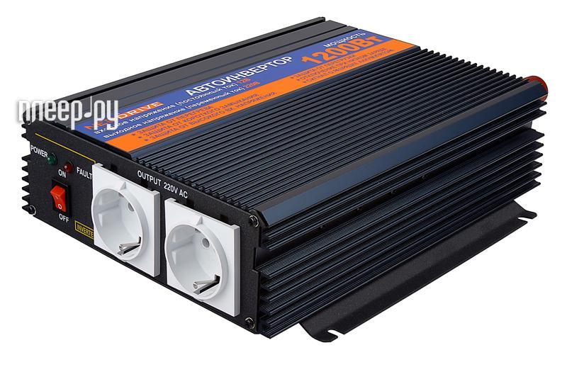

bt Товарищи кто ни будь пользовался таким прибором. Думал приобрести на1200ват и подключить Болгарку на 800ват.
Боюсь, не сгорит ли генератор ??? :|

Смешная тема, конечно, но попробуем разобраться.
1200 Вт - это вероятно не номинальная мощность инвертора на выходе, а какая-нибудь пиковая, как на магнитоле 4*52 Вт, а выдаст он в продолжительном режиме, т.е. не сгорев в скором времени, х.з. сколько, может быть 300-500 Вт.
Предположив, что мощность 1200 Вт - реальная (при этом преобразователь должен иметь вентилятор), а нагрузка на выходе активная (лампочка, чайник и пр.) подсчитаем ток на входе: 1200/14 (напр. генератора)/0.8 (кпд преобразователя, навскидку) = 107 А.
Теоретически генератор в состоянии так работать при оборотах двигателя около 5000 в минуту. Подключать девайс такой мощности, понятно, что не через гнездо прикуривателя.
Но проблема еще и в том, что нагрузка то реактивная, причем конкретно реактивная, и ток в 800 Вт болгарке будет такой же величины как в чайнике 1500 Вт. И как поведет себя генератор при реактивной нагрузке неизвестно.
Короче. Я бы не стал этого делать!

Isteroid правильно говориш, я о том же что пишут 1200, а в реале 300. Китай одним словом, в автомагазине видел 1000w, так он размером не маленький был с 2мя куллерами.

вот про что я говарю
Преобразователь напряжения из 12 в 220
14649.jpg [ 86.01 КБ | Просмотров: 14304 ]

zoomzoomРаботаю в комп. магазине: от этого поставщика отказались, т.к. брак просто нереальный - при работе умирали как инверторы, так и подключённое оборудование. Из нормальных можно посоветовать бренды FSP и Belkin, но у них в ассортименте видел только на 150-300W(зато настоящих ;) ).
Итого рекомендую отказаться от конкретного преобразователя как из-за надёжности, так и из-за возможно вреда для авто.
