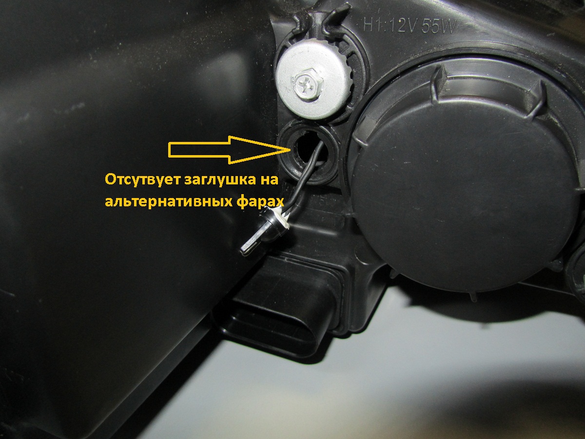

повелся на то что "клубный магазин", и то что ксенон стоит сразу,НО поехал когда к установщику который до меня ставил фары с сайта гольф тюнинг,говорит фигня какая то,нету провода переходника который соединяет фару со штатной проводкой,плюс не хватает двух заглушек.
И еще установщик сказал что лучше взять без ксенона и поставить уже на месте ксенон получше, т.к. ксенон который стоит там,цитата:самый дешевый из китайских.
P.S. искал переходник чтоб всетаки подключить фары,(как ни как 16700 отдал),но ни в магазинах, ни на Южнопортовом рынке не нашел (2,5 часа ходил),может просто не повезло.
В итоге сегодня поеду сдавать фары обратно и заказывать на гольф тюгинг

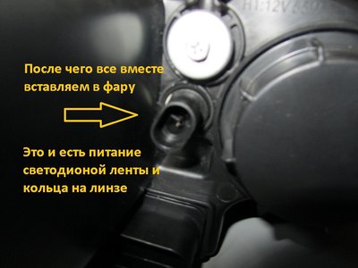

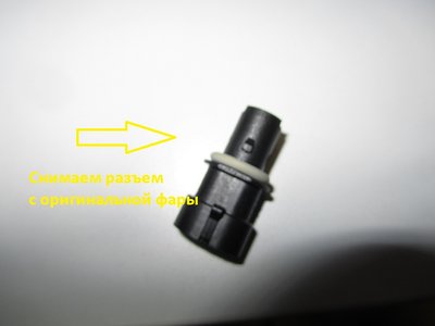

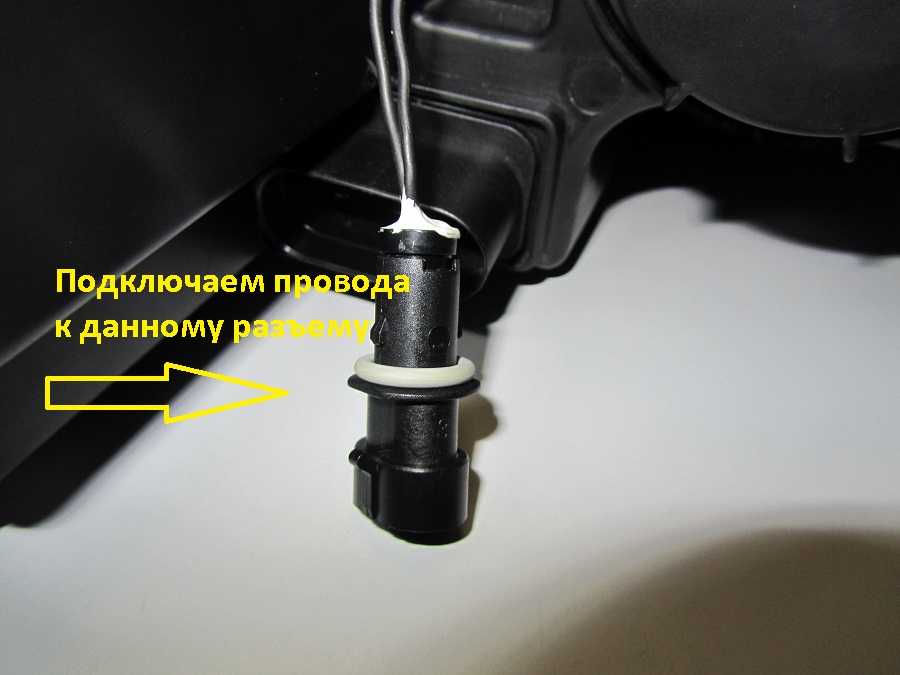

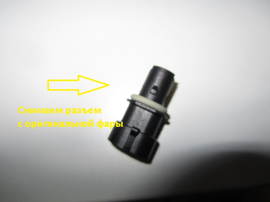

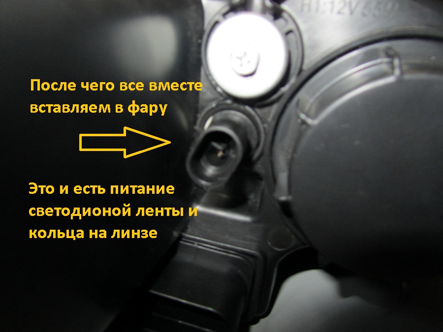

Добрый день.
Фары только что привез Ваш брат мы их забрали обратно, для нас никогда проблем в обмене/замене не было.
По поводу того что не подходят на поло седан. Это правда, фары подходят на Поло хэтчбек и ставятся там без всяких проблем на штатные разъемы. А разъемы у Поло седана и хэтчбека отличаются. Т.е. изначально устанавливая неоригинальные, читай альтернативные фары от другой модели, нужно быть готовым что что то нужно будет переделывать. Этого никто не скрывает и что бы совсем никто не испытывал иллюзий я поправил описание к данному товару в нашем магазине. Тем не менее самое сложное в подключении - это самостоятельно купить разъем от хэтчбека. Подключить к данному разъему проводку от поло седана, дело 10 минут.
По поводу заглушки, смотрите фото. Если Ваш установщик не догадался о таких элементарных вещах, то наверное есть о чем подумать.
Ксенон китайский как и сами фары. Тут опять же без иллюзий. У оригинала GTI с ксеноном ценник повыше более чем в 2 раза. А оригинальные фары на поло седан, делают в Рязани....
Я не знаю кто и чем торгует в гольфтюнинге, но знаю лично двух клиентов с похожими фарами (только без подсветки линзы) и у них данные фары запотевали.
