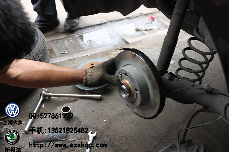

Здесь обсуждаем установку задних дисковых тормозов вместо барабанных.
И так. На наш автомобиль можно установить задние дисковые тормоза от Golf4, в замен родных барабанных. Поставить данный комплект возможно только на авто выпущенные до 09.2011г. Объясню почему только на них. На этих авто устанавливалась задняя балка (1J0 500 051 K) от VW Golf4. Она имеет крепление для установки суппортов со скобами:
Задние дисковые тормоза VW Polo седан.
Крепление для ЗДТ.jpg [ 107.31 КБ | Просмотров: 230652 ]

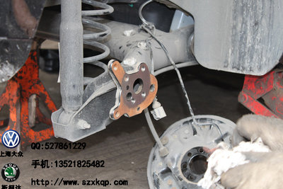

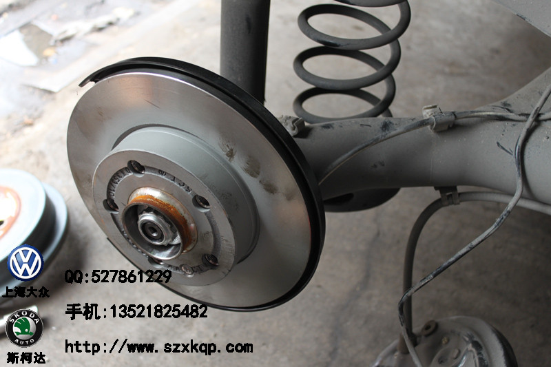

Для того чтобы посмотреть, можно ли Вам поменять тормоза на дисковые, достаточно посмотреть на балку с задней стороны машины (будет видно, присутствует ли крепление или нет).
Существует два способа прокладки тормозной магистрали:
1-й вариант. Заменить родные тормозные трубки на трубки от Golf4 (они идут одним целым с тормозными шлангами);
2-й вариант. До установить тормозной шланг на родную тормозную трубку.
По каждому из вариантов есть фотоотчеты:

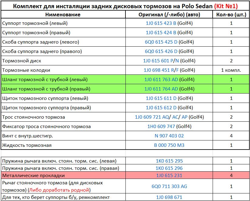

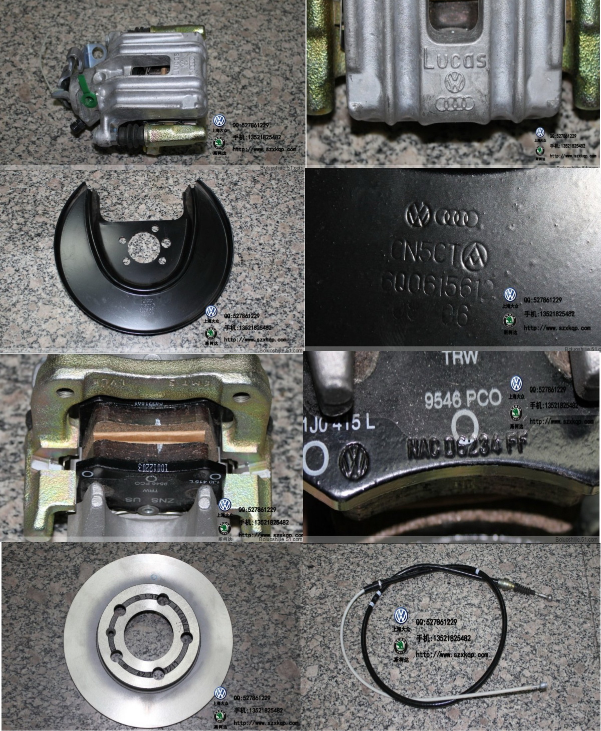

По каждому из вариантов сделал свой список. За основу взял Golf4 2005г (1J1). Для большего понимания зеленым отмечены различия:
- Первый соответствует комплекту установленному zhek-us - (Kit №1),
Кит №1.JPG [ 149.85 КБ | Просмотров: 233792 ]

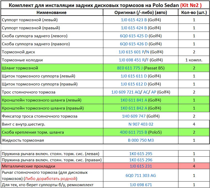

- Второй, комплекту declivity @ya.ru - Kit №2.
Кит №2.JPG [ 163.21 КБ | Просмотров: 233792 ]
Kit №1 - является заводским вариантом на Golf4.
В каждом из них представлены все оригинальные номера деталей. По ним можно найти заменители.
Если Вы используете суппорты б/у, возможно понадобится ремкомплект для тормозного суппорта (1J0 698 671)

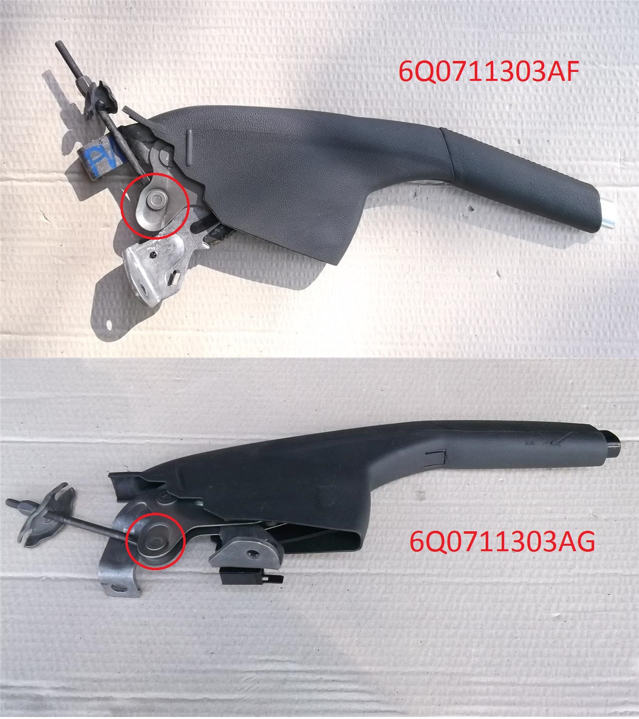

Нюанс 2.

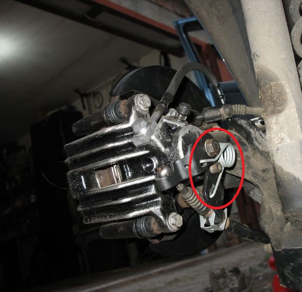

На дисковом тормозе требуется более длинный ход тросиков ручника (по сравнению с барабанным). И чтобы ручной тормоз работал как положено (не ощущалась его недотанутость, "ватность") необходимо установить рычаг для дисковых тормозов от хэтча (6Q0 711 303 AG), либо доработать родной. У нас же установлен рычаг для барабанов (6Q0711303AF). Для сравнения:
Ручник.jpg [ 417.12 КБ | Просмотров: 230652 ]
Отчет по доработке рычага от declivity @ya.ru
Отчет по доработке рычага от Poloногий
Так же (на свое усмотрение) можно установить дополнительные пружины на тормозные суппорты (1K0 615 295 и 1K0 615 296):
766a35u-960.jpg [ 93.96 КБ | Просмотров: 230652 ]
Данный компонент лучше отпускает ручник (колодки лучше отходят от диска при опускании рычага ручного тормоза), что не дает греться тормозам + дает дополнительную тяжесть на ручнике.

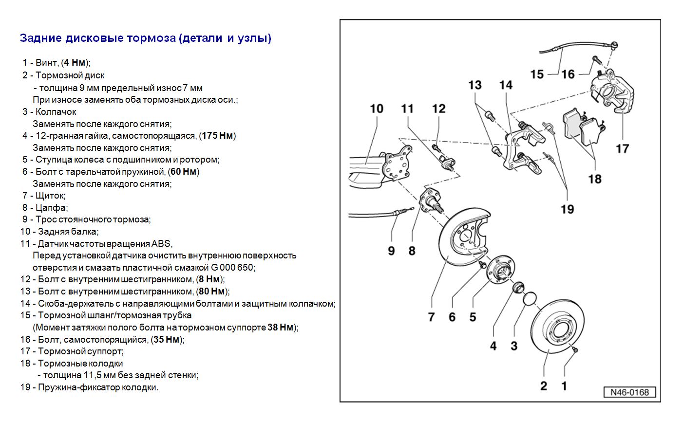

Не много технической информации:
+[Показать] Spoiler: Детали и узлы для задних дисковых тормозов, а так же моменты затяжек крепежа
Задние дисковые тормоза (детали и узлы)1.JPG [ 174.17 КБ | Просмотров: 232766 ]

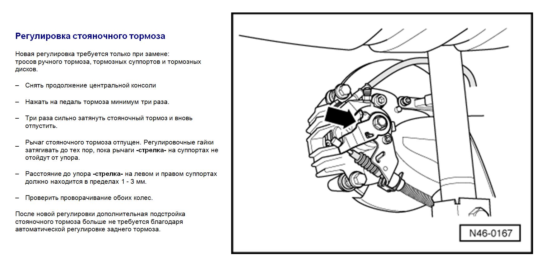

+[Показать] Spoiler: Регулировка ручника на задних дисковых тормозах
Регулировка ручного тормоза.JPG [ 168.19 КБ | Просмотров: 233113 ]

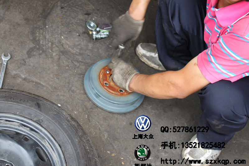

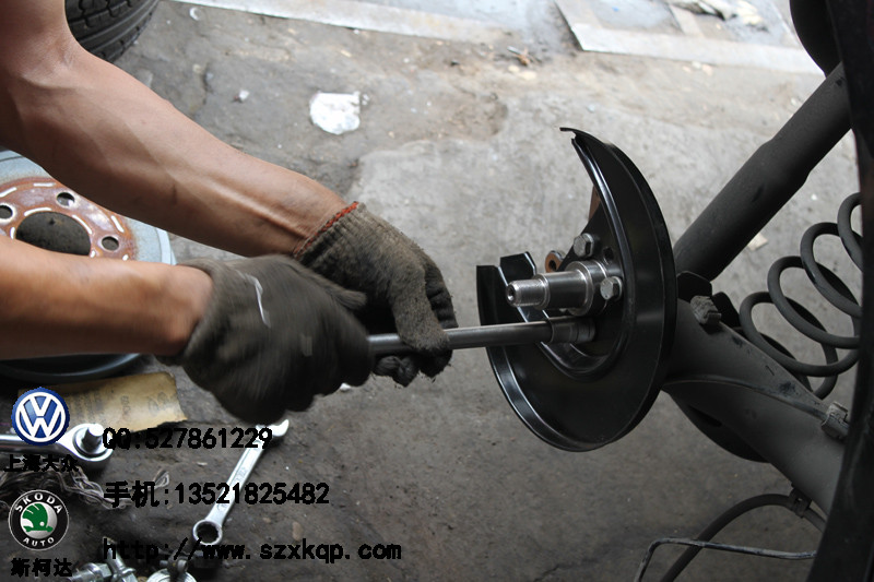

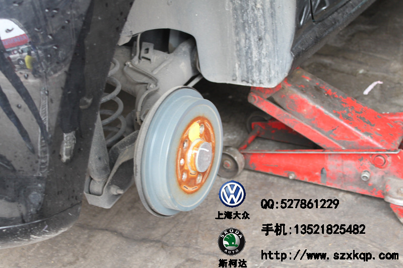

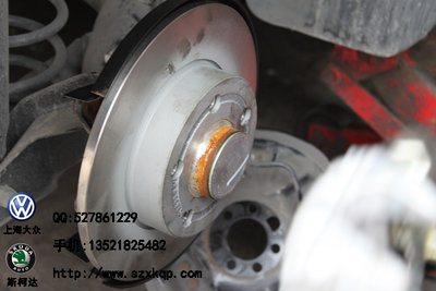

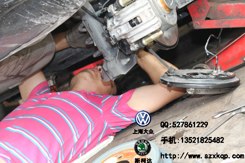

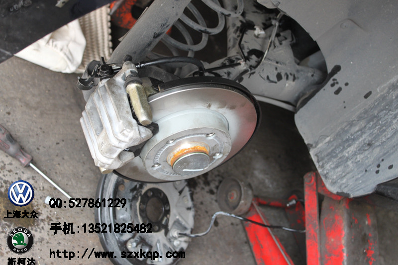

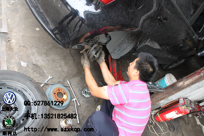

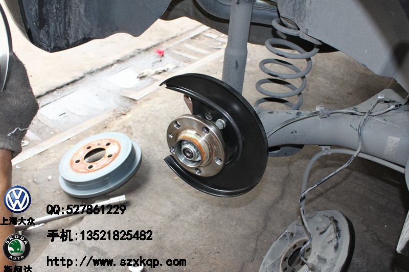

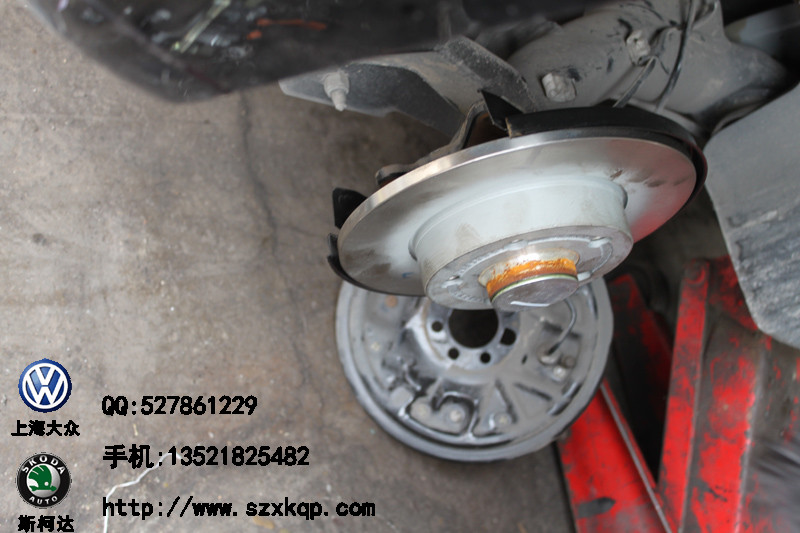

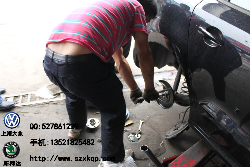

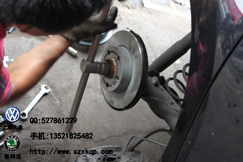

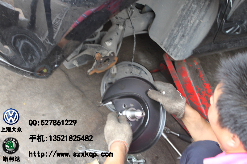

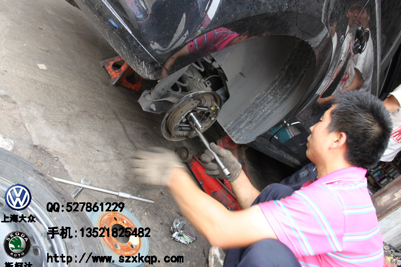

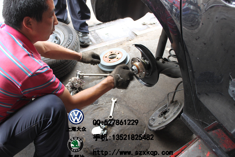

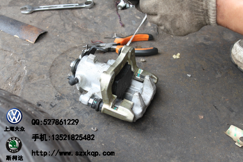

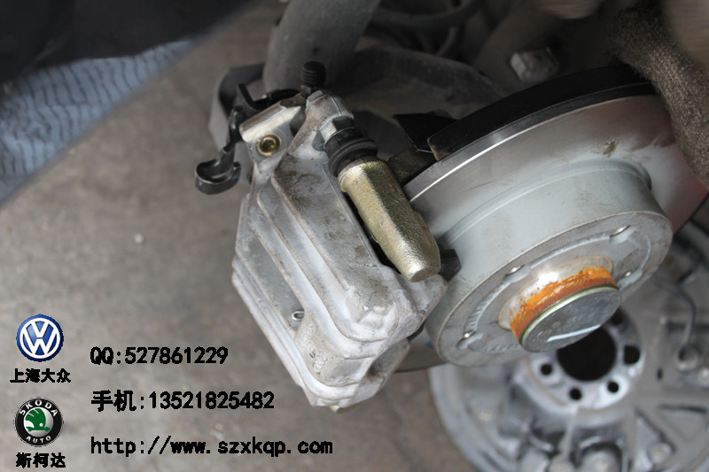

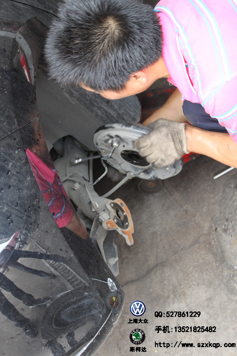

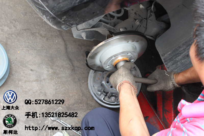

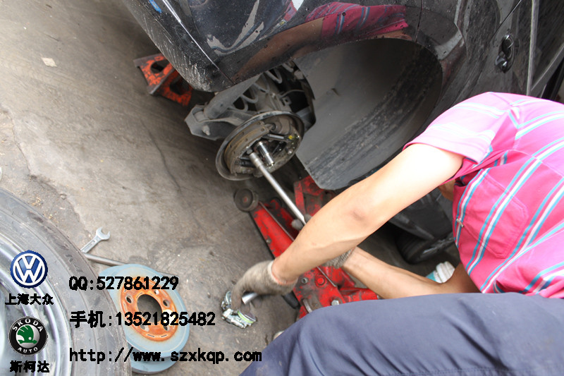

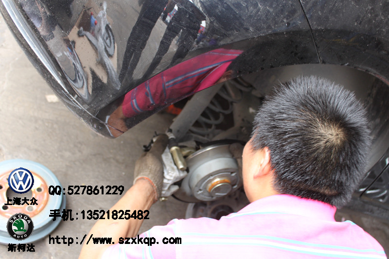

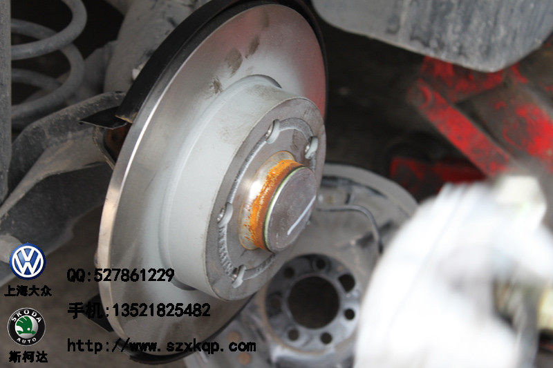

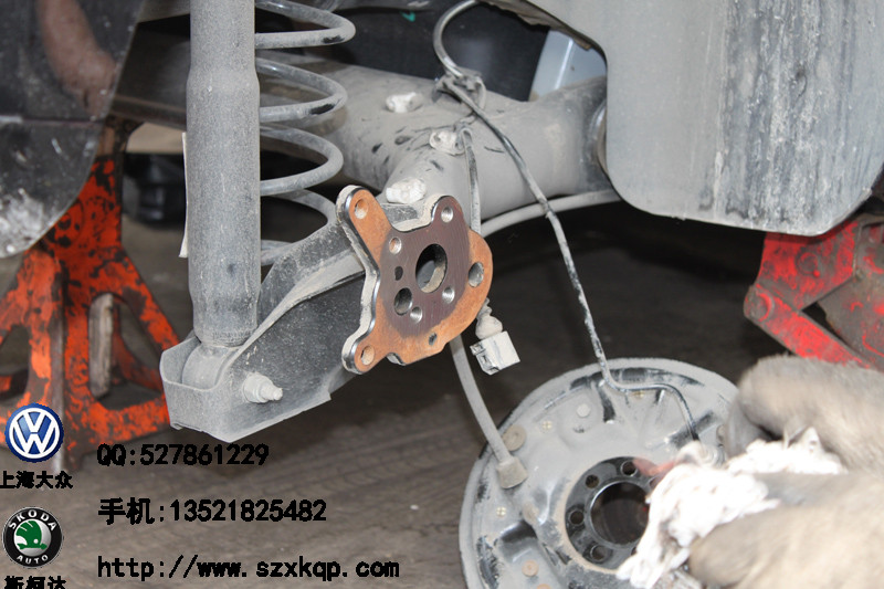

Вот что нашёл, от хетча но подойдёт и нам. цена 15000руб
Безымянный.jpg [ 725.01 КБ | Просмотров: 69660 ]
15.jpg [ 131.67 КБ | Просмотров: 69660 ]
16.jpg [ 214.4 КБ | Просмотров: 69660 ]
17.jpg [ 141.96 КБ | Просмотров: 69660 ]
18.jpg [ 160.26 КБ | Просмотров: 69660 ]
20.jpg [ 151.58 КБ | Просмотров: 69660 ]
21.jpg [ 172.66 КБ | Просмотров: 69660 ]
22.jpg [ 272.37 КБ | Просмотров: 69660 ]
25.jpg [ 134.34 КБ | Просмотров: 69660 ]
26.jpg [ 125.38 КБ | Просмотров: 69660 ]
27.jpg [ 121.74 КБ | Просмотров: 69660 ]
28.jpg [ 133.83 КБ | Просмотров: 69660 ]
29.jpg [ 145.67 КБ | Просмотров: 69660 ]
30.jpg [ 145.77 КБ | Просмотров: 69660 ]
31.jpg [ 149.8 КБ | Просмотров: 69660 ]
32.jpg [ 131.23 КБ | Просмотров: 69660 ]
33.jpg [ 107.83 КБ | Просмотров: 69660 ]
34.jpg [ 108 КБ | Просмотров: 69660 ]
35.jpg [ 109.56 КБ | Просмотров: 69660 ]
36.jpg [ 107.34 КБ | Просмотров: 69660 ]
37.jpg [ 131.45 КБ | Просмотров: 69660 ]
38.jpg [ 94.51 КБ | Просмотров: 69660 ]
39.jpg [ 113.98 КБ | Просмотров: 69660 ]
42.jpg [ 140.96 КБ | Просмотров: 69660 ]
43.jpg [ 143.39 КБ | Просмотров: 69660 ]
45.jpg [ 107.07 КБ | Просмотров: 69660 ]
48.jpg [ 168.25 КБ | Просмотров: 69660 ]
49.jpg [ 131.14 КБ | Просмотров: 69660 ]

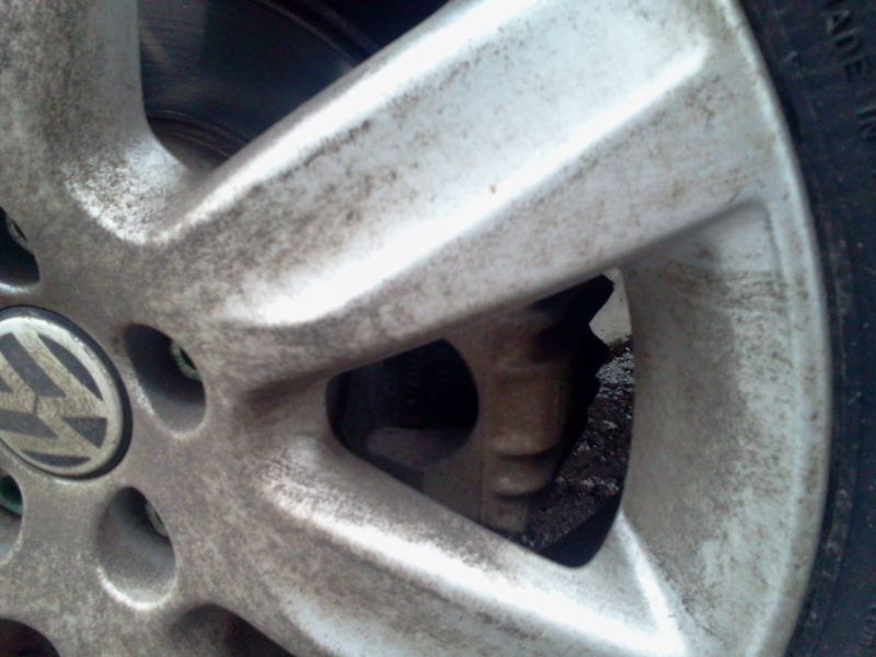

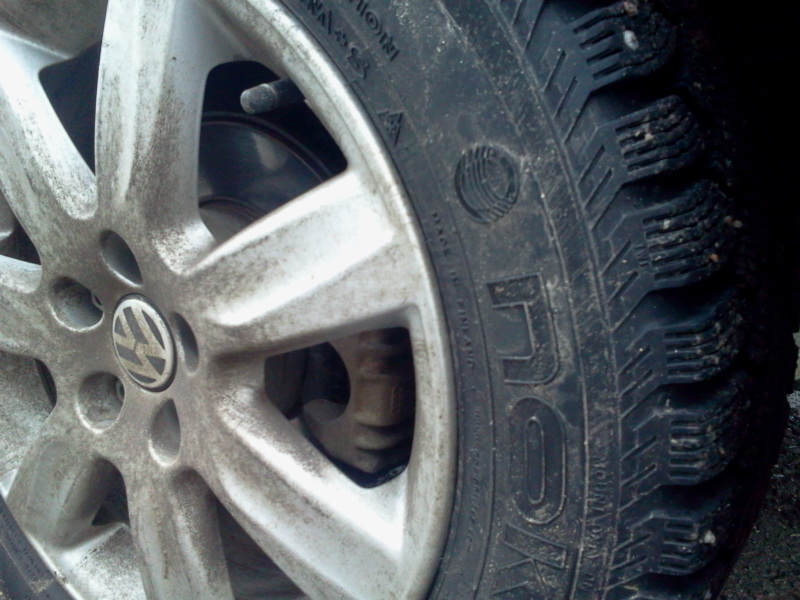

Ставим кит от гольф 4 и обучаем абс и наслождаемся :-)
2011-12-28 13.29.39.jpg [ 150.17 КБ | Просмотров: 69181 ]
2011-12-28 13.29.29.jpg [ 176.07 КБ | Просмотров: 69181 ]
Комментарий к файлу: Устанрвлены сразу после покупки авто т.е. уже год
2011-12-28 13.29.19.jpg [ 174.48 КБ | Просмотров: 69181 ]
